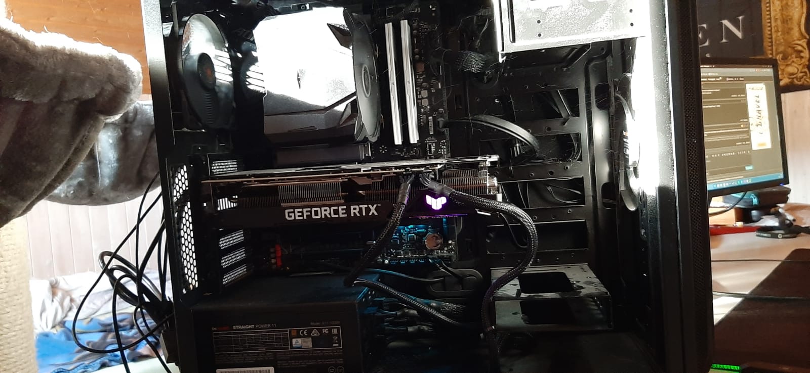

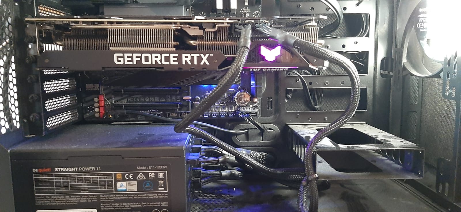

Hoffe die Bilder reichen sonst mache ich noch mehr. (Habe eine Glasscheibe auf der einen Seite). Wie das Gehäuse heißt weiß ich nicht mehr habe das schon seit mehreren Jahren habe nur die Hardware innen ausgetauscht.
Dürfte aber das sein nur mit Glasscheibe auf der einen Seite.

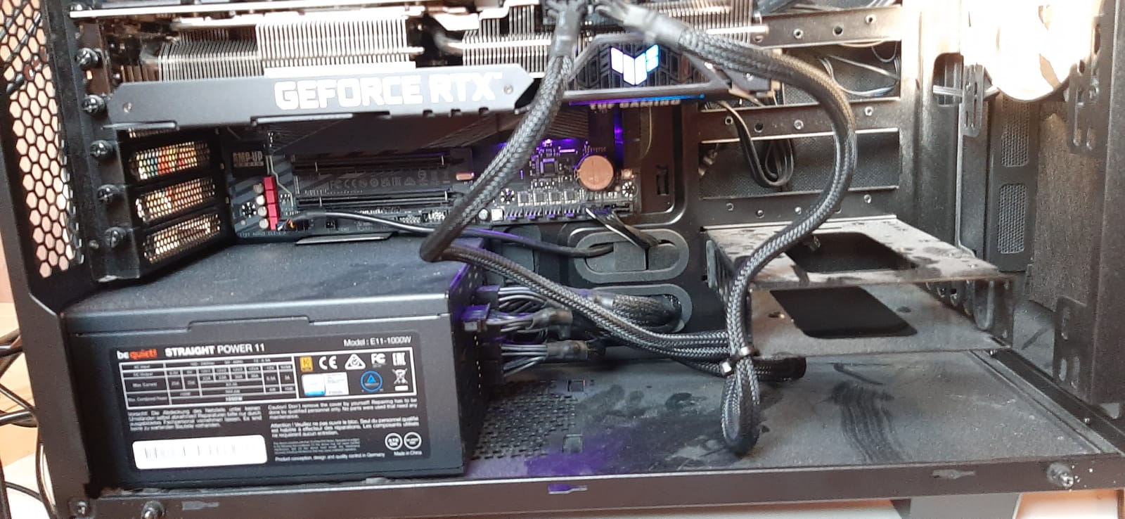

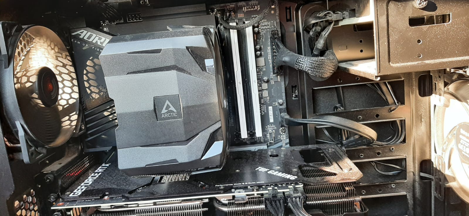

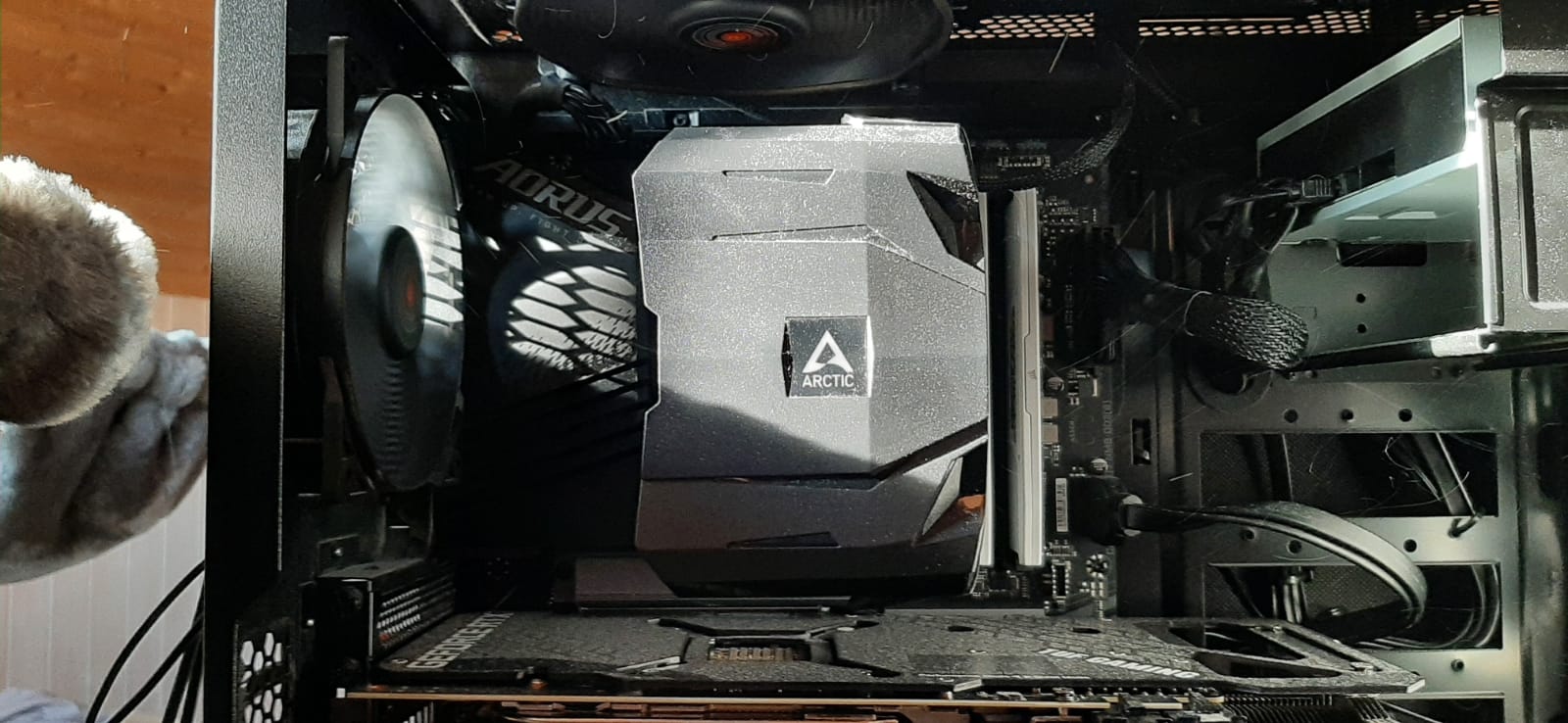

Sieht von der Verkabelung eigentlich gut aus, es fehlt vorne aber offensichtlich ein 2. Lüfter. Ich würden den von oben daher nach vorne nehmen, das würde dann auch besser vom Airflow passen, meiner bescheidenen Meinung nach.
Beim Mainboard oben links fehlt der 2. Anschluss, welcher angeblich aber laut diversen YouTubern keine Rolle spielen soll (ich hab den trotzdem mit angeschlossen, weil ich mir denke, die Entwickler denken sich schon was dabei ;)).
Um Überhitzung auszuschließen, würde es aber sicher reichen, wenn man die CPU mal im Takt begrenzt oder anderweitig dafür sorgt, dass sie nicht zu heiß wird. Der CPU-Kühler sollte ausreichend sein und auch in Tests werden Temperaturen von über 80 °C genannt und das ist wohl normal für diese Serie (bin selbst aktuell Zen2-AMD-Nutzer, kann Intel daher nicht abschätzen).
Also soll da normalerweise noch ein weiterer Lüfter angeschlossen sein? Oder habe ich da einfach ein Kabel nicht wieder angesteckt? Soll ich dann einen weiteren Gehäuse Lüfter kaufen oder erst wenn das wirklich auf ein Temperatur Problem zurück zu verfolgen ist?

Also die Bilder sehen erstmal in Ordnung aus.
Ein Lüfter mehr oder weniger wird dein Problem nicht lösen.
Du hast eine andere GPU probiert.
Du hast Memtest und CPU stresstests gemacht und überstanden.
Also die typischen Fehler sind eigentlich ausgeschlossen.
Was immer sein kann ist ein Problem mit CPU/Mainboard, das nur bei Lastwechseln manchmal auftritt und daher schlecht mit Stresstests gefunden wird.
Oder ein Problem mit Laufwerken/USB Geräte/Datenkabel...sowas.
Ich hatte mal über 2 jahre hin und wieder Abstürze die ich nicht erklären konnte und am ende steckte ein SATA Kabel nicht ganz drin und hat von Zeit zu zeit den ganzen PC gecrashed.
Es kann also helfen die Kabel alle mal raus und rein zu stecken.
Und ich würde an deiner Stelle Mal hwinfo (nur Sensoren)im Hintergrund laufen lassen und sehen ob das Fehler protokolliert... müsste ganz am ende aufgeführt sein.

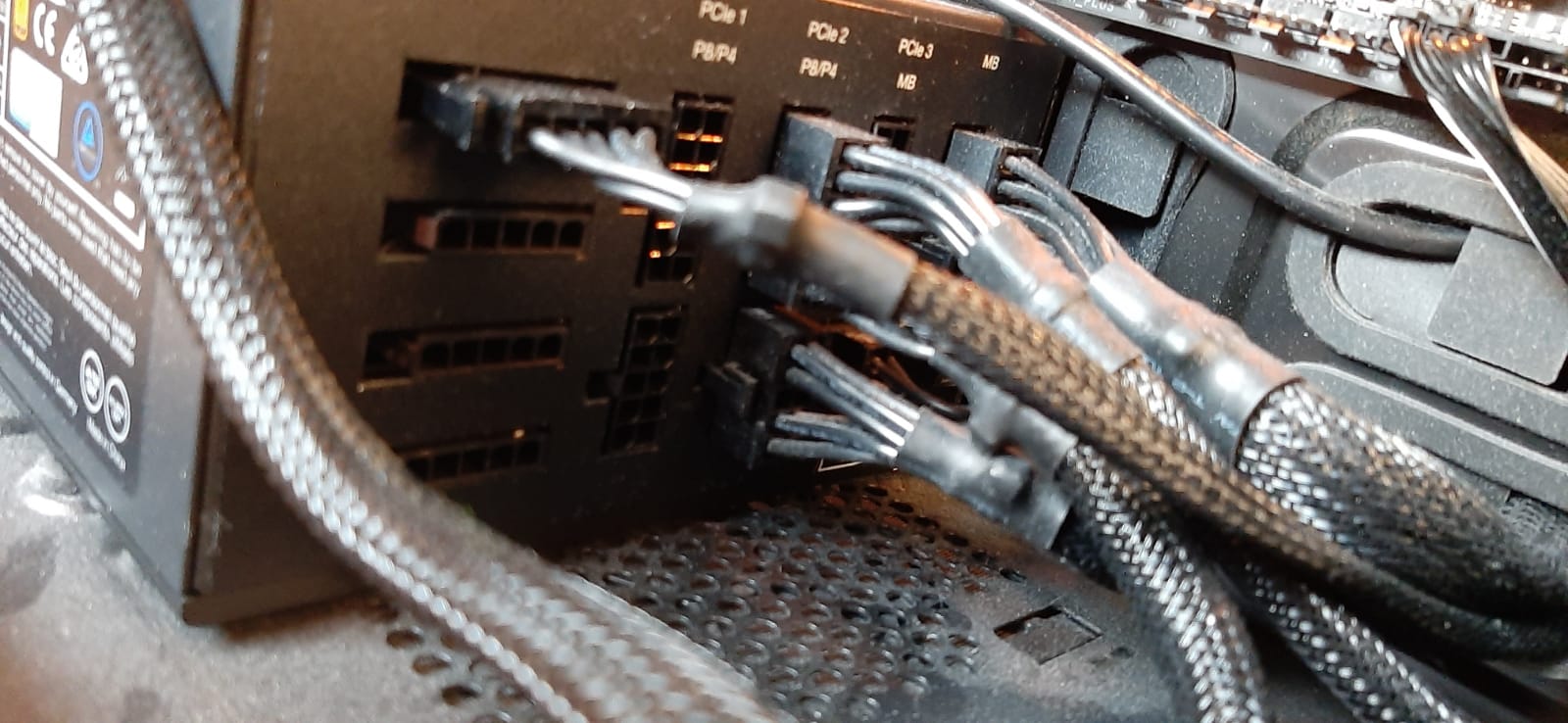

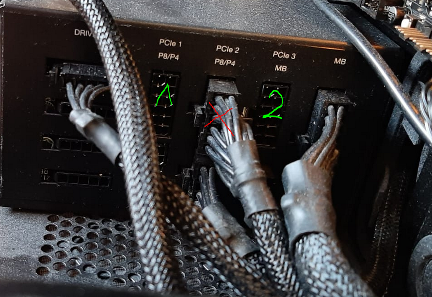

Bei 1 fehlt ein 8poliges Kabel.
Bei 2 sollte man die Stecker noch mal nachdrücken, bis die Verriegelung eingerastet ist.
Das könnte helfen.
Wie mache ich das ganze und auf was sollte ich das begrenzen?
Kabel einstecken; Lüfter kaufen und unten vorne einbauen.

Das Gehäuse ist sehr zugebaut, da wäre ein Lüfter zusätzlich besser.
Den 24poligen Hauptstecker des Mainboardes würde ich auch noch mal nachdrücken.
Ja da ist das Problem, das das Kabel ziemlich auf Spannung ist das geht nicht besser rein.

Soll ich dann Trotzdem den Lüfter von oben nach vorne packen?
Ist das üblichen Lüftungskonzept, ziel ist es nicht nur den CPU-Kühler mit Frischluft zu versorgen, sondern die erwärmte Luft auch aus dem Gehäuse hinauszutransportieren. Und das klappt IMHO eher schlecht, wenn der Auslass-Lüfter direkt neben dem Top-Case-Fan montiert ist. Der bläst zwar kalte Luft auf die CPU, erwärmt dabei aber auch alles was dann unterhalb vom CPU-Kühler ist. Ein 2. Lüfter im unteren, vorderen Bereich, führt die Wärme der GPU und Co. nach hinten ab, so dass der hintere dann die heiße Luft von GPU genauso wie von der CPU abführen kann.
Falls der Aufwand gering ist, würde ich es auf jeden Fall testen.
Oke bevor ich das mache kaufe ich mir einfach einen zusätzlichen Lüfter. Für den Temporären Test zweck werde ich mal beide Seitenteile öffnen und mit einem Ventilator zusätzlich kühlen nur um Temp. Probleme ausschließen zu können.
Aber der ist doch ausblasend montiert?
Also eigentlich genau wie es sein sollte.

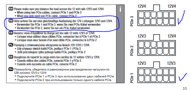

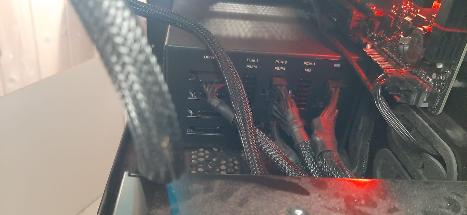

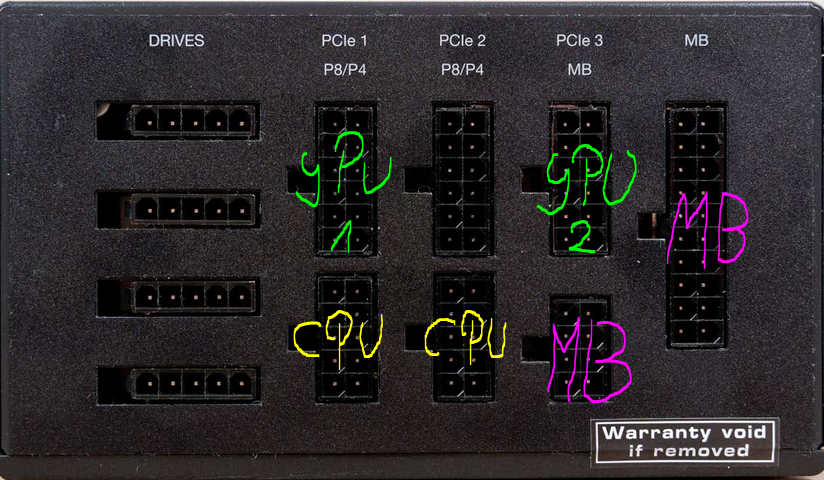

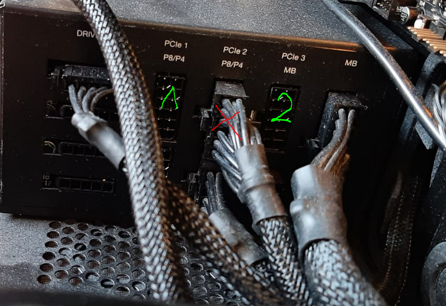

Gafikkarte immer noch nicht wie eigtl. empfohlen angeschlossen,
mit zwei separaten Kabel an PCIe1 und PCIe3.

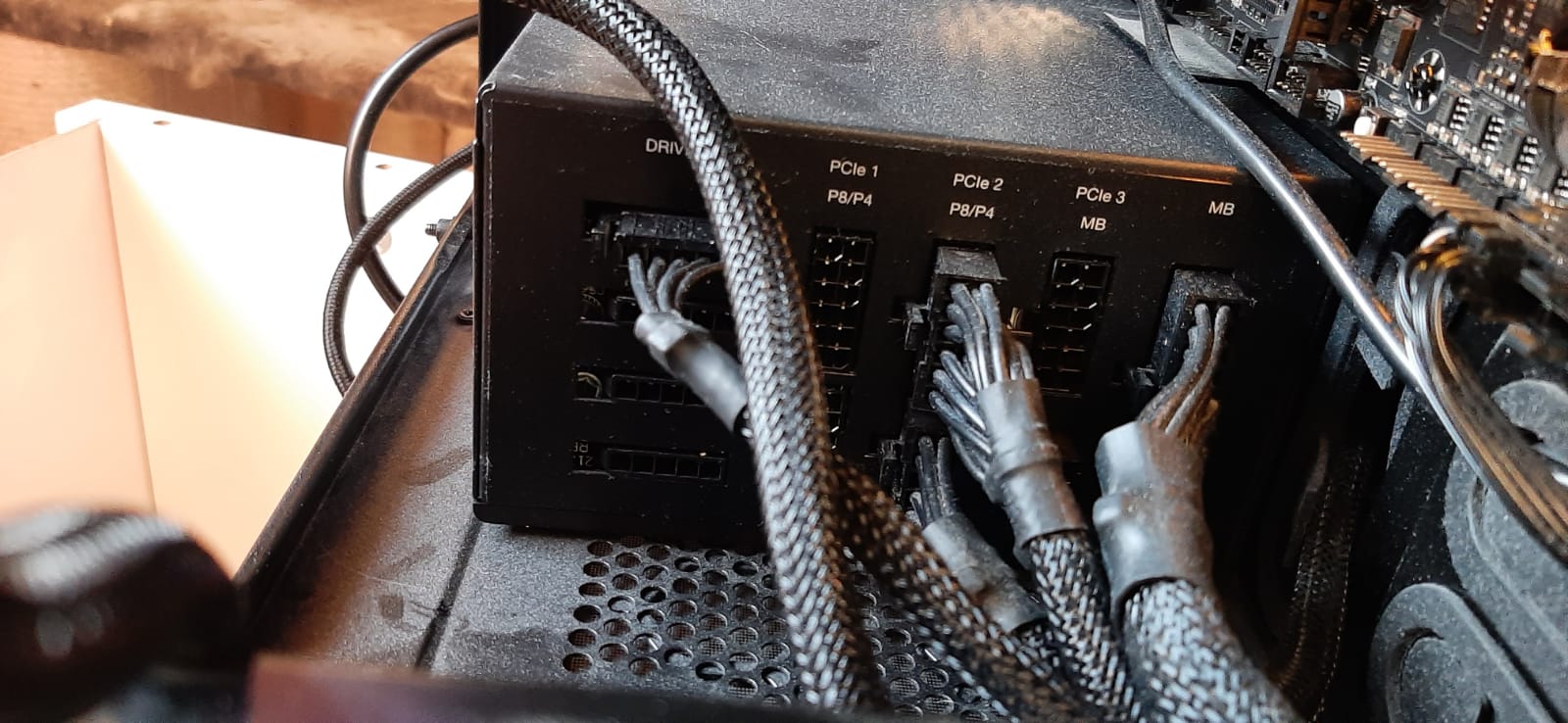

OK.
Das Kabel für für's Mainboard (24PIN) hat zum Netzteil hin zwei Stecker,
die müssen beide ans Netzteil an die Anschlüsse MB (Bild-pink), sind die dran?
Aber wenn nicht würde wohl gar nichts gehen.
Ja, sind beide dran, man sieht es eigtl. doch auch auf den Bildern.
