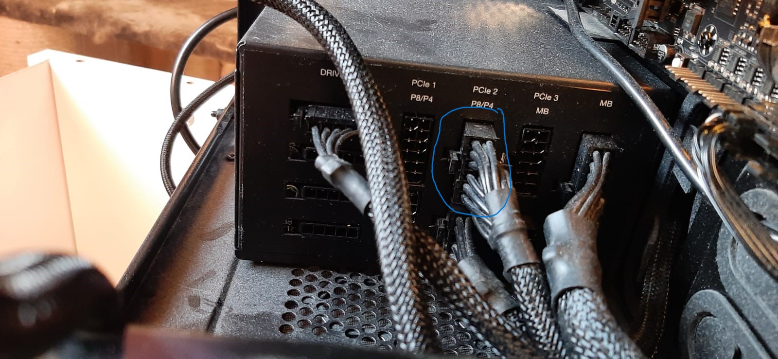

TE sauberes gut sichtbares Foto vom System von vorne machen. Da sieht man schnell mehr als man hier fragen kann muss um dir zu helfen.
Brokn Blizzard schrieb:
be quiet Straight Power 11 1000W
Schau, dass die Karte optimal, wie empfohlen an dem MultiRail Netzteil angeschlossen ist.
Mit zwei separaten Kabel an PCIe1 und PCIe3.
Hoffe man kann das bisschen was erkennen

Nickel denke du hast voll getroffen Bild 1
TE: Das machen was Nickel dir oben geschrieben hat. also die Karte So anstecken, wie er dir aufgezeigt hat. Dann testen hier wieder melden.

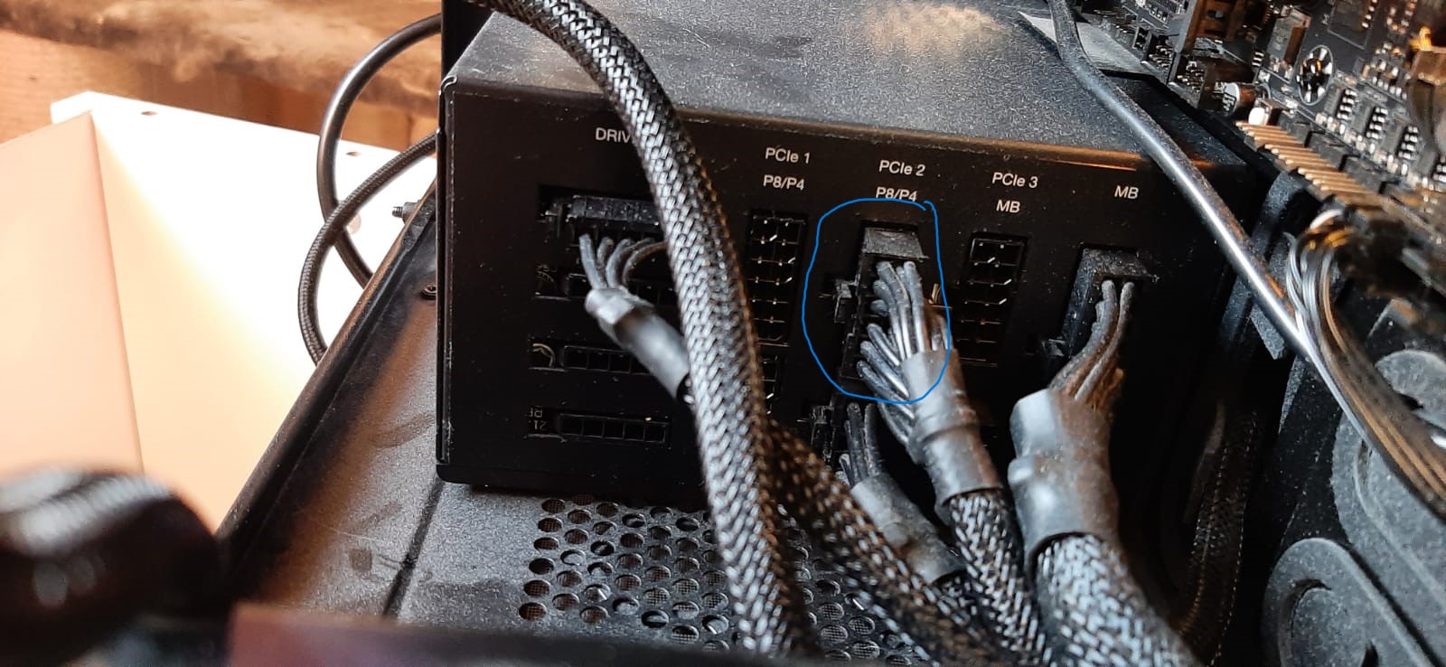

Habe nur ein Kabel das ins Netzteil führt und das spaltet sich dann in die Grafikkarte. Brauche ich da zwei separate Kabel?
st mit den Zwei Kabeln am Netzteil angesteckt ist das Richtig?
Das ist nur mit einem Kabel, dem Doppelkabel (Y-Kabel),
aber im richtigen PCIe2. Der hängt an 12V3 und 12V4 und wäre eigtl. ok bei dem 1000er Straight Power 11.
Empfehlen würde ich aber eher zwei Kabel, jeweils an PCIe1(12V3) und PCIe3(12V4)
Reaktionen: |SoulReaver|
Ist mit den Zwei Kabeln am Netzteil angesteckt ist das Richtig?
Schau dir Beitrag Nummer 7 an ;)
Empfehlen würde ich aber eher zwei Kabel, jeweils an PCIe1 und PCIe3.
Kann ich dafür dann einfach zwei Y-Kabel nehmen wo dann jeweils ein kabel unbenutzt ist oder sollte ich da zwei einzelne nehmen?
Wenn zwei einzelne im Zubehör nimm die,
ansonsten Doppelkabel und da bleib halt jeweils ein Stecker frei
Baal Netbeck schrieb:
Ja, es werden zwei seperate Kabel empfohlen...
Das sind Doppelkabel und der PCIe2 hängt an 12V3 und 12V4 (jeweils 30A hier).
Du hattest schon korrekt angeschlossen soweit, Doppelkabel in PCIe2.
Aber die andere Variante ist eher besser, vor allem auf dauer.
Dann wäre das zumindest mal optimal und dann kann man weitersehen je nachdem.
Hab ich durchaus vermutet, da eigtl. die Karte schon richtig angeschlossen war,
aber das hast du nun optimaler.
Jetzt kann man einfach weitermachen mit der Fehlersuche
