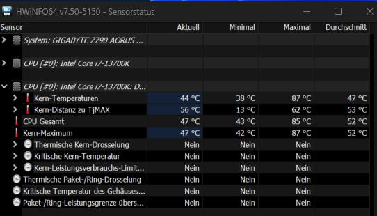

Schau doch mal, ob HWInfo bei den Sensoren irgendwelche annormalen Welte meldet, bevor das System crashed. Ich vermute z. B. ein Hitze-Problem, aber dazu muss man eben die entsprechenden Werte betrachten.

Ne, Hitze Probleme gibt es nicht denke ich
Oder wie hoch sollte die Temperatur der CPU beim starker Auslastung sein? Internet sagt 80-90C
Normal?

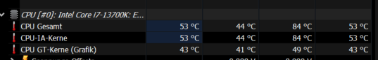

Temperatur scheint aber kurz vor einem Crash zu spiken
Sie schwankt aber allgemein sehr hin und her mal bei 80 dann wieder 50 dann 60
