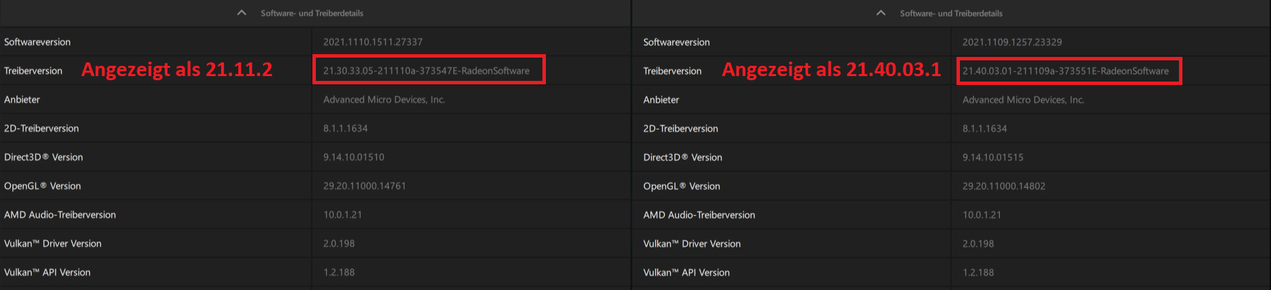

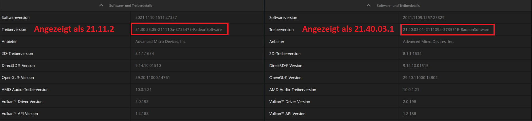

Wobei ich in der Tat einmal den öffentlichen Namen 21.11(.2) genommen habe (intern 21.30) und einmal die interne Kennung 21.40, weil die Beta noch keinen finalen Namen hat.Verangry schrieb:Die Unterschiede kannst du im "Home" Menü unter "Treiber und Software-Details" sehen
Der Treiber ist in unserem BF2042-Technik-Test gerade schon im Einsatz. Generell sehen wir uns neue Treiber aber nur noch an, wenn es einen konkreten Anlass gibt. Das war gestern mit den Veränderungen in Forza Horizon 5 der Fall. Vor Jahren haben wir jedes Release getestet - das war so langweilig, dass es irgendwann niemand mehr gelesen hat. Beim GeForce ist mir jetzt noch kein "Anlass" untergekommen. Und für den BF2042-Test nutzen wird ihn ja.Tiara G. schrieb:Wird dieser Treiber auch getestet? Der Fairness halber gehört das schon gemacht.
Zum Thema mehr Leistung im integrierten Benchmark: Das würde mir definitiv aufstoßen, wenn die Entwicklung der im Spiel nicht entsprechen würde. Wie es scheint, gibt der Benchmark jetzt aber viel eher die Leistung der Radeons im Spiel wieder. Von daher. Zumal wir genau aus solchen Gründen in eigenen Test ja schon lange gar keinen integrierten Benchmark nutzen.

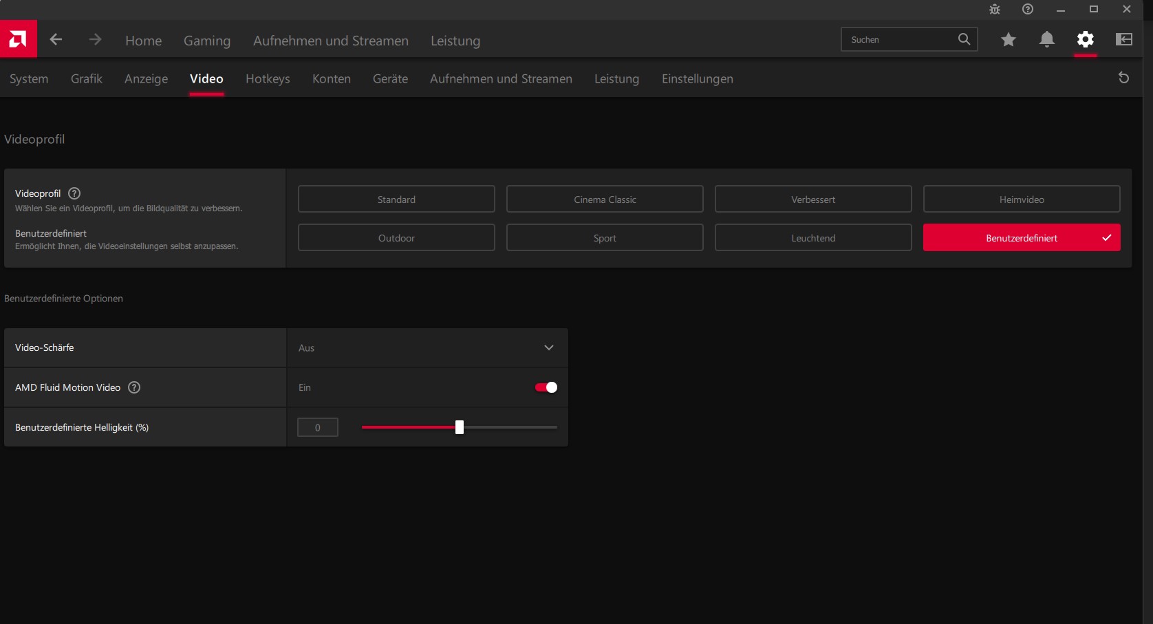

ist dieser 21.40 treiber dieser HALO treiber?
oder muss ich mit meiner 6800xt den PRO treiber installieren?
Edit:
Video Schärfe und AMD Fluid Motion ist neu für Big Navi und der 6xxxer GPU reihe
Edit:

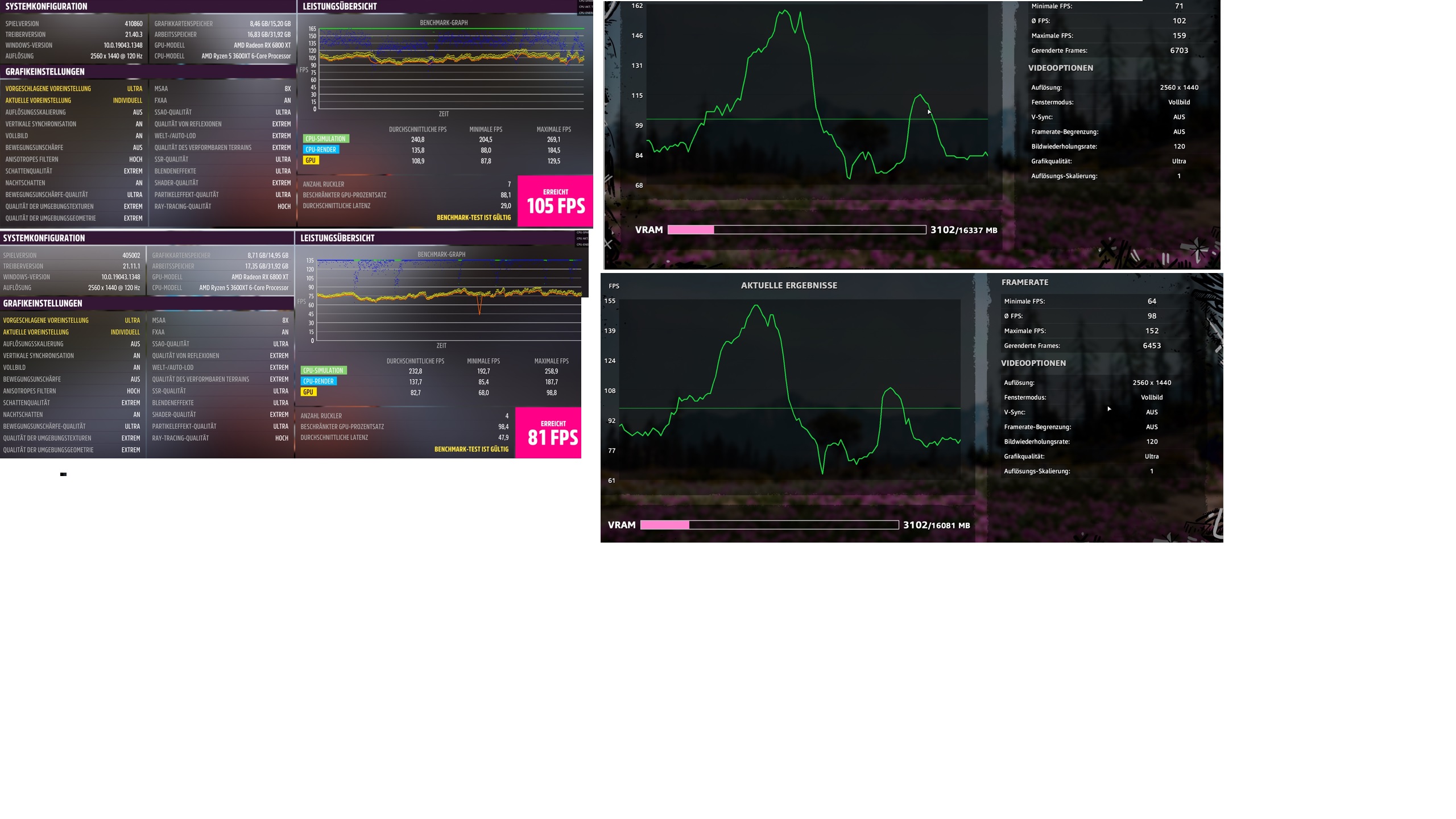

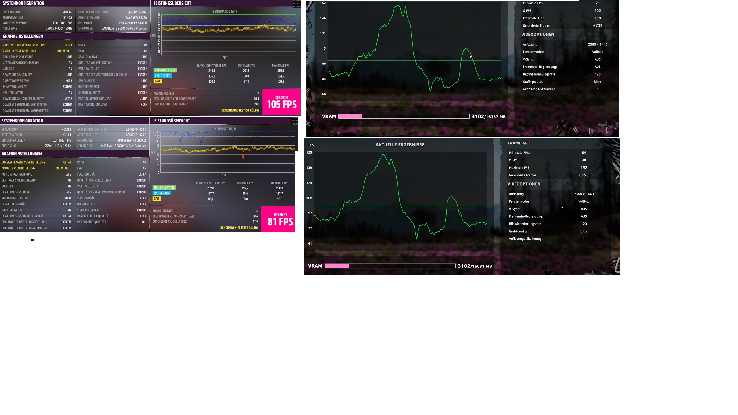

Also der Treiber hat defintiv mehr Dampf. Alle tests wurden auf Stock Einstellungen und max details ausgeführt.
Shadow of the Tombraider:
142 FPS zu 142 FPS
Cyberpunk:
80 FPS zu 82 FPS
Forza Horizon 5:
81 FPS zu 105 FPS
Far Cry New Dawn:
98 FPS zu 102 FPS
Vorallem die 1% lows sind im großen und ganzen leicht besser geworden. Aber bei Forza ist der Sprung einfach nur Irre.

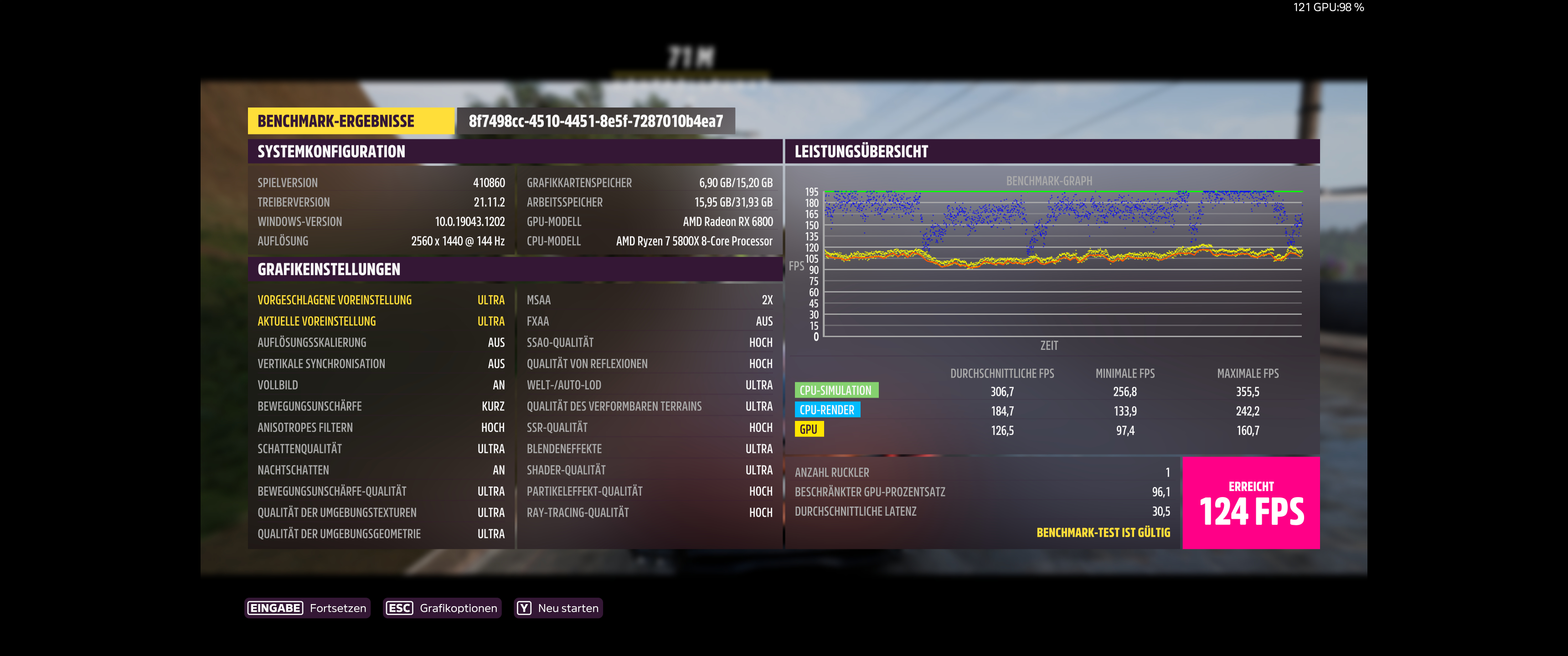

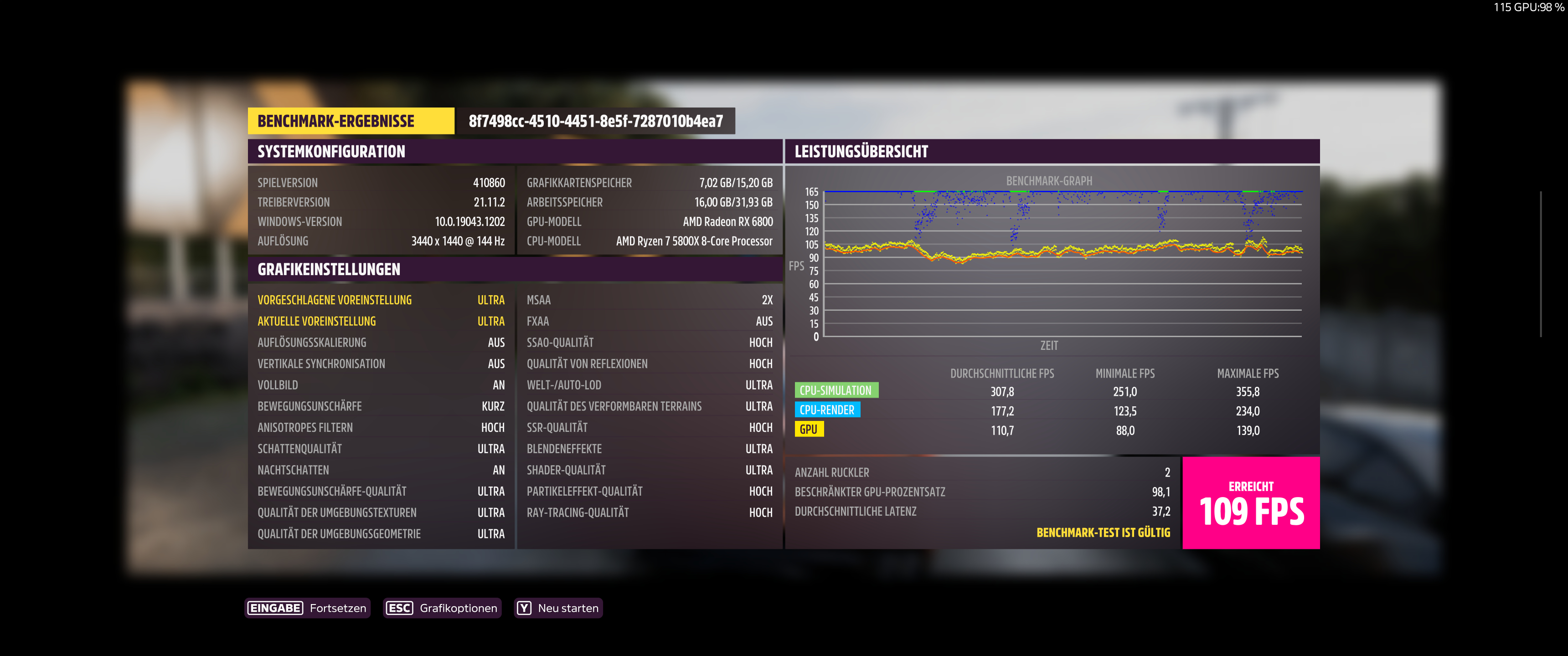

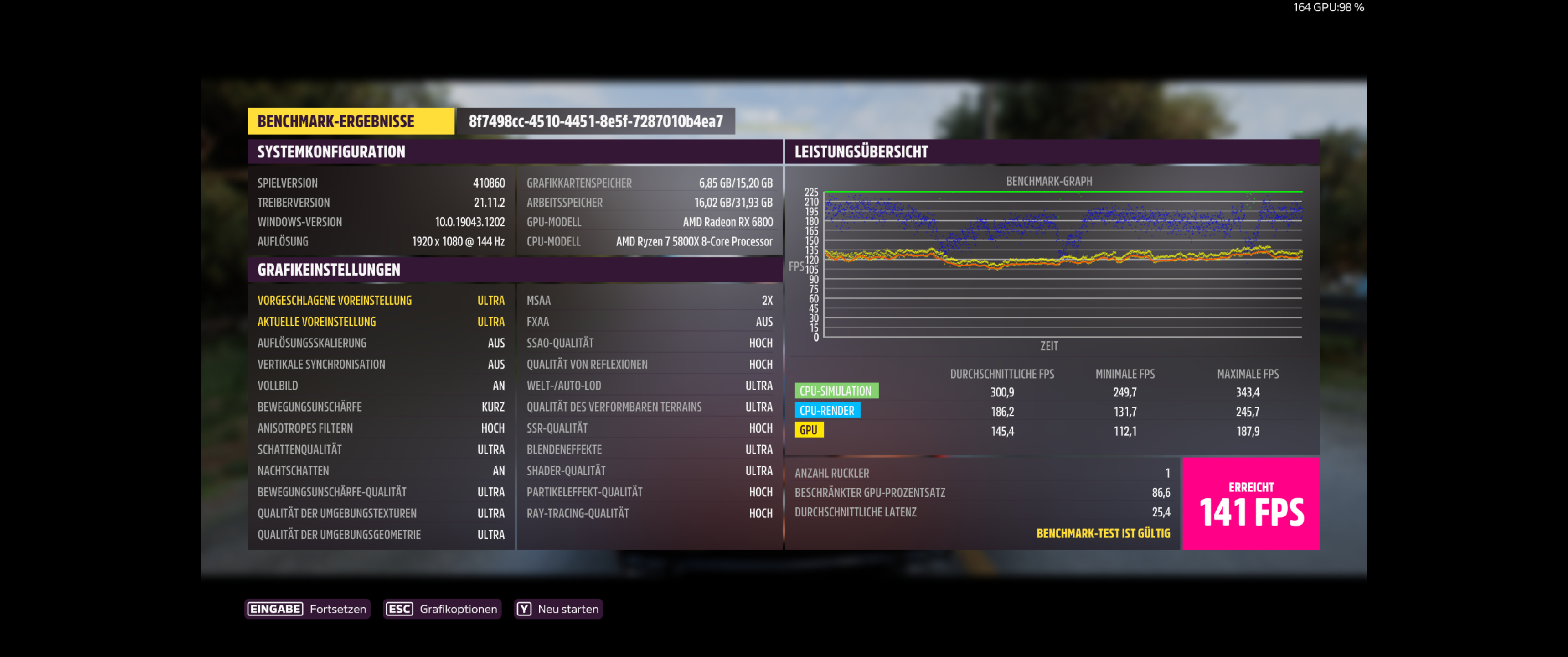

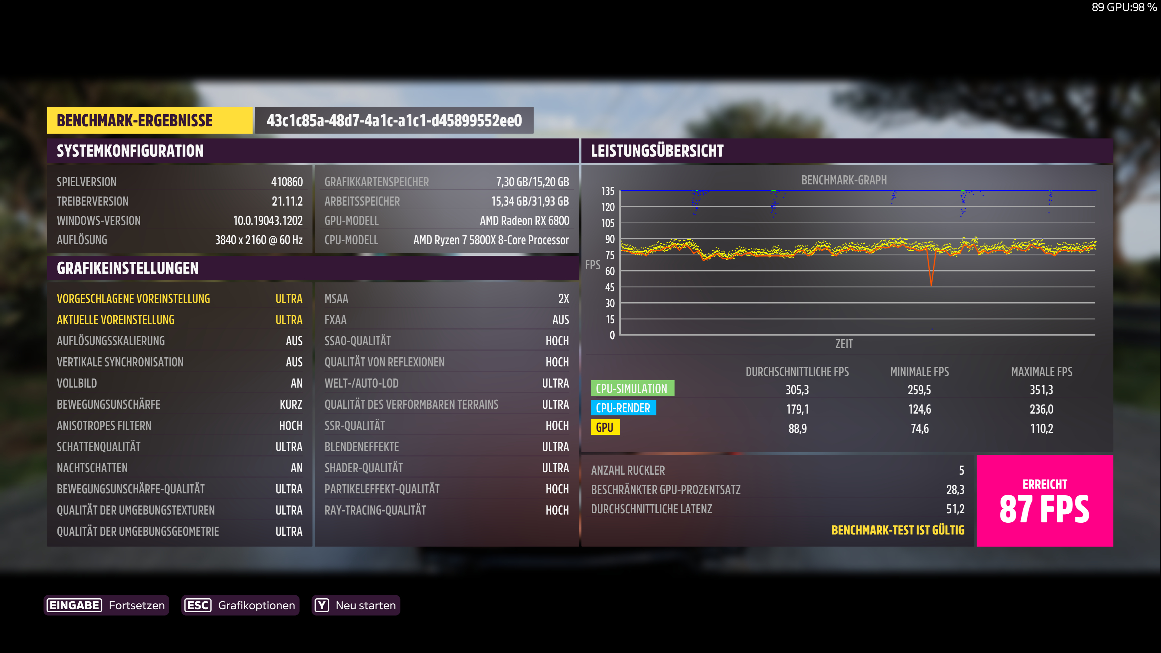

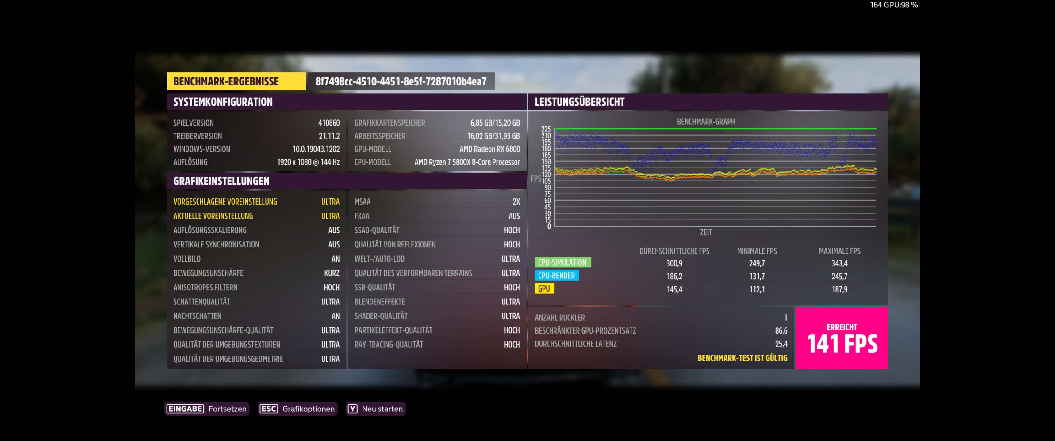

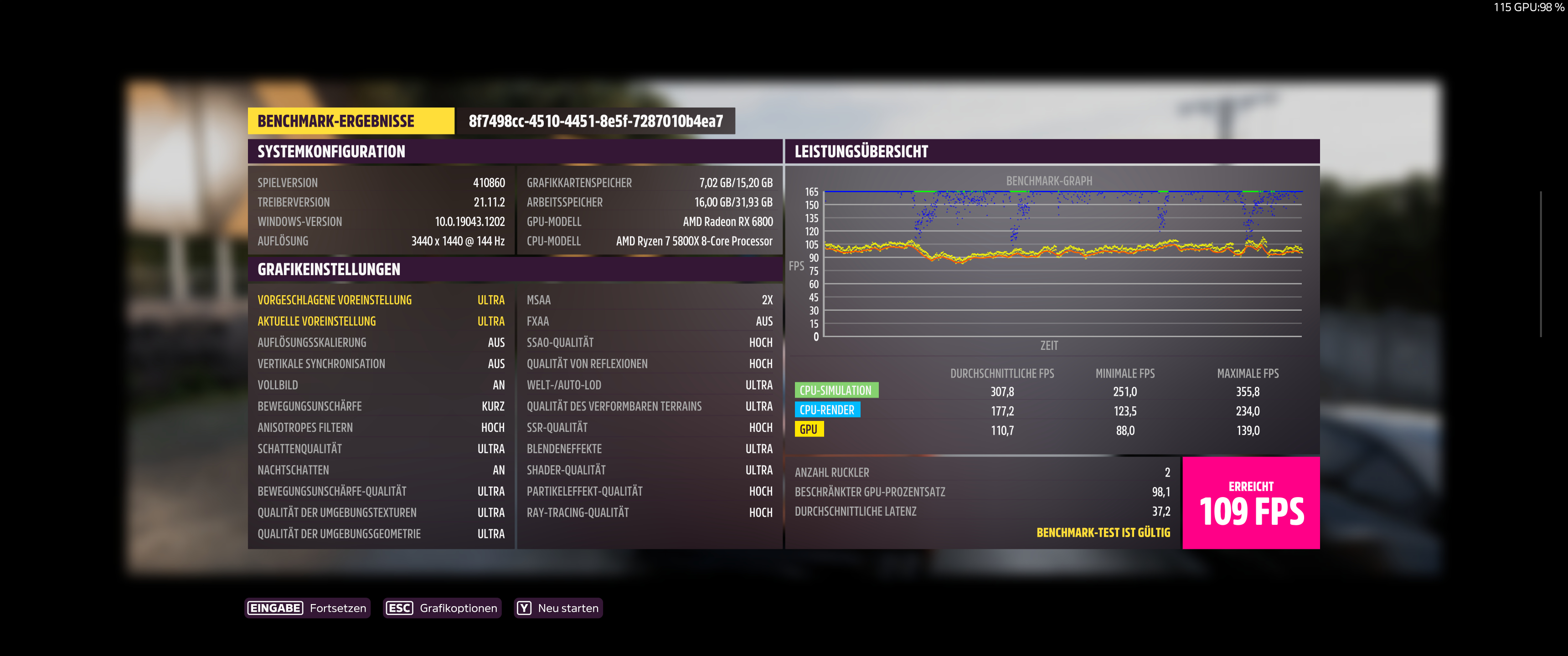

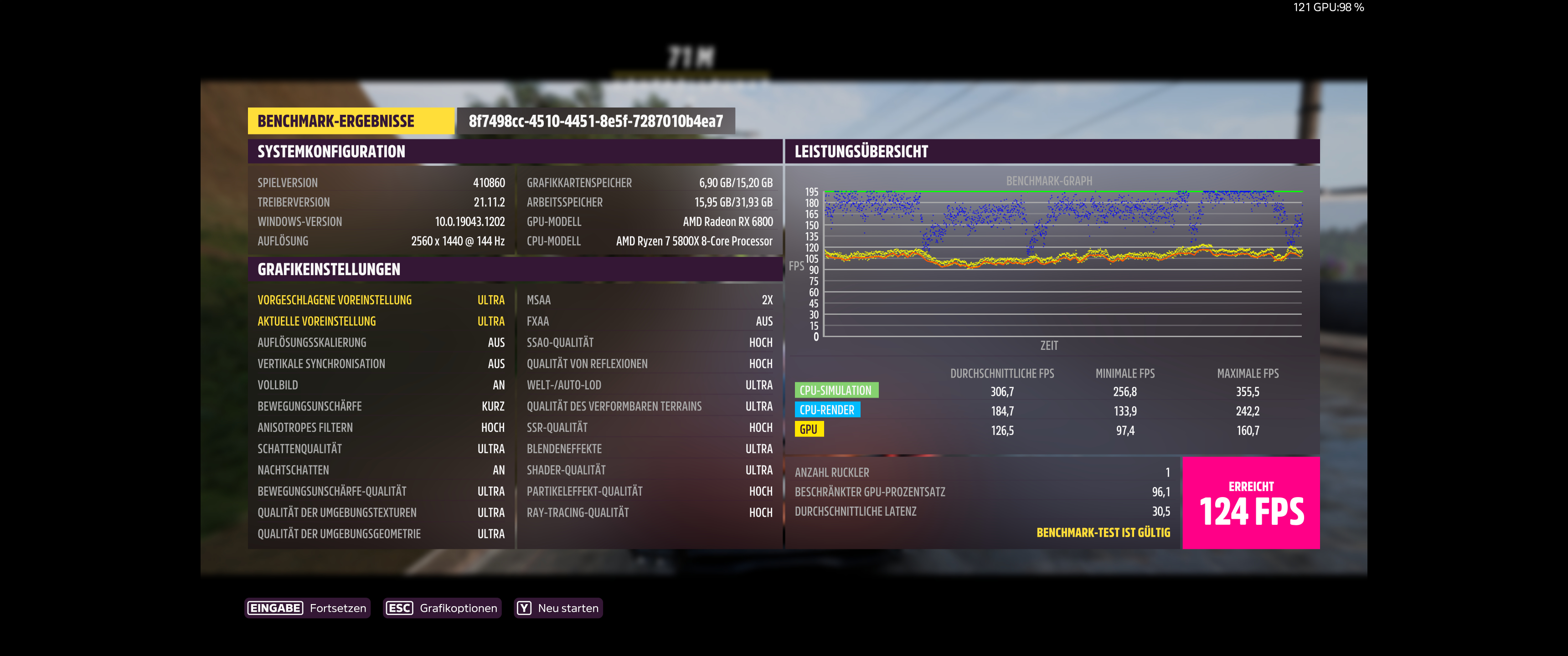

Sorry, erst eben den Thread hier gefunden.
Nun hier mit dem Beta/Pro-Treiber getestet.
System: RX6800, 5800X OC, 3600CL16, Beta
1.920 x 1.080, Preset Ultra: 141
2.560 x 1.440, Preset Ultra: 124
3.440 x 1.440, Preset Ultra: 109
3.840 x 2.160, Preset Ultra: 87
Nochmal zur Übersicht der direkte Vergleich:
| Adrenalin 21.11.2 | Radeon 21.40 Beta | Differenz |
| 1.920 x 1.080, Preset Ultra: 119 | 1.920 x 1.080, Preset Ultra: 141 | +22 FPS (18,5%) |
| 2.560 x 1.440, Preset Ultra: 107 | 2.560 x 1.440, Preset Ultra: 124 | +17 FPS (15,9%) |
| 3.440 x 1.440, Preset Ultra: 97 | 3.440 x 1.440, Preset Ultra: 109 | +12FPS (12,4%) |
| 3.840 x 2.160, Preset Ultra: 82 | 3.840 x 2.160, Preset Ultra: 87 | +5FPS (6,1%) |

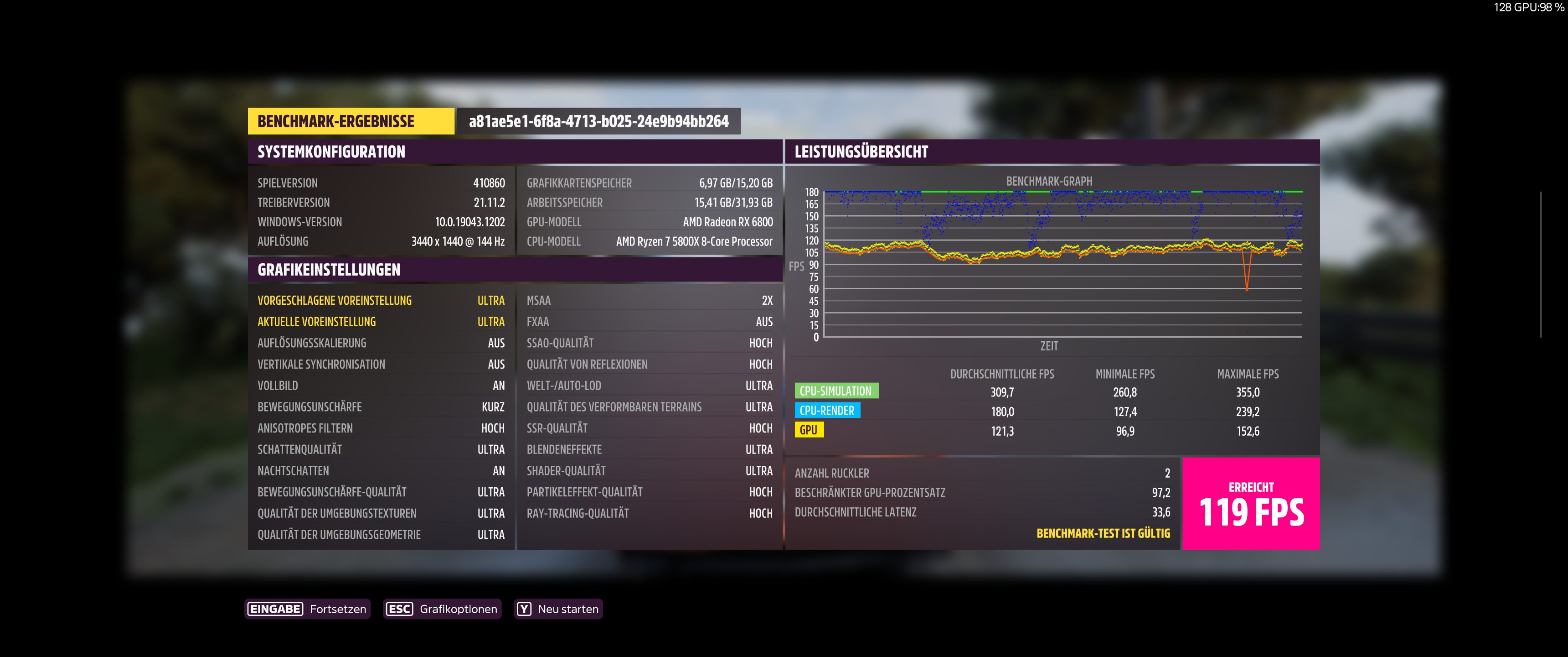

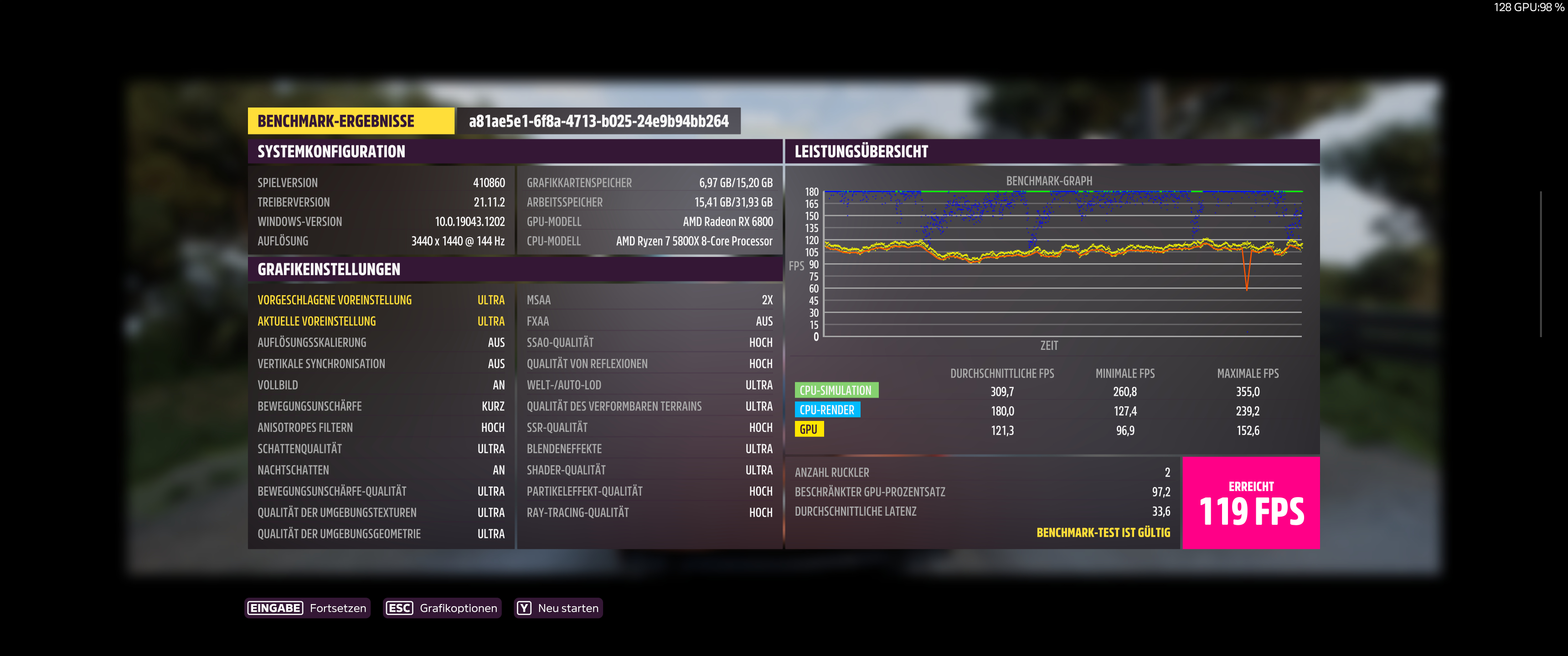

Echt? Nur? Ich hab fast das gleiche System und nur nen 5600X (Siehe sig) und hab mit dem alten Treiber 101 FPS gehabt und mit dem Beta 119 FPStecjonny schrieb:System: RX6800, 5800X OC, 3600CL16, Beta
3.440 x 1.440, Preset Ultra: 97 3.440 x 1.440, Preset Ultra: 109 +12FPS (12,4%)
tecjonny
- Mai 2005
- 378
Is mir auch schon aufgefallen. Hast du die GPU irgendwie noch Overclocked?! Ich nämlich nicht, die läuft auf Stock. CPU läuft bei mir auf PState1, max. ca. 155W, teilweise auf 4,85GHz. Ram auf 3600 CL16-16-19-16-36.WebBeat84 schrieb:Echt? Nur? Ich hab fast das gleiche System und nur nen 5600X (Siehe sig) und hab mit dem alten Treiber 101 FPS gehabt und mit dem Beta 119 FPS
Kriege für die CPU leider auch nur Mid-Range Werte bei R23 raus. Aber glaube ja kaum, dass die CPU der begrenzende Faktor ist.
Greets

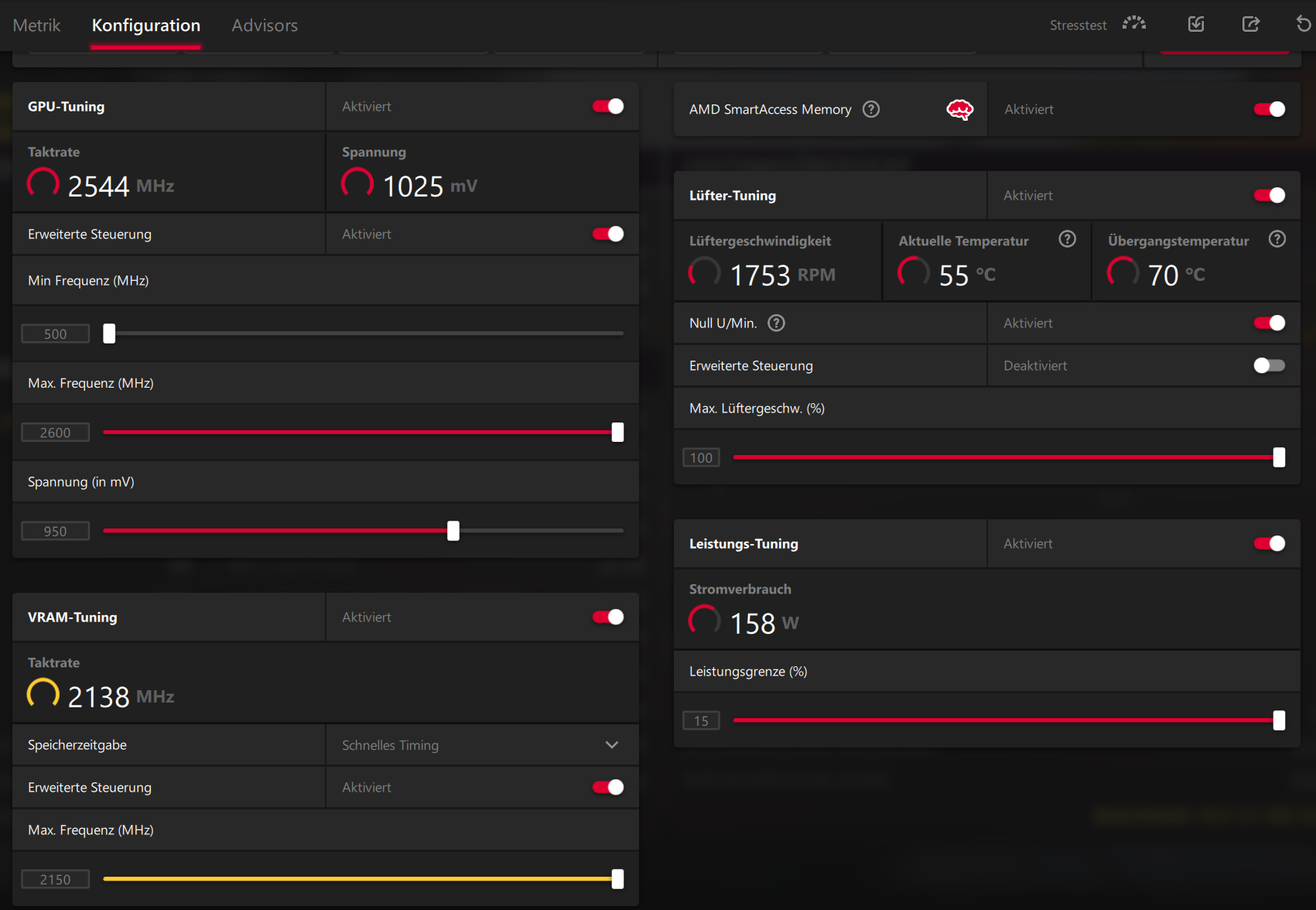

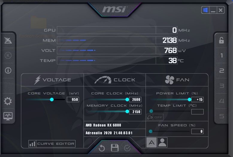

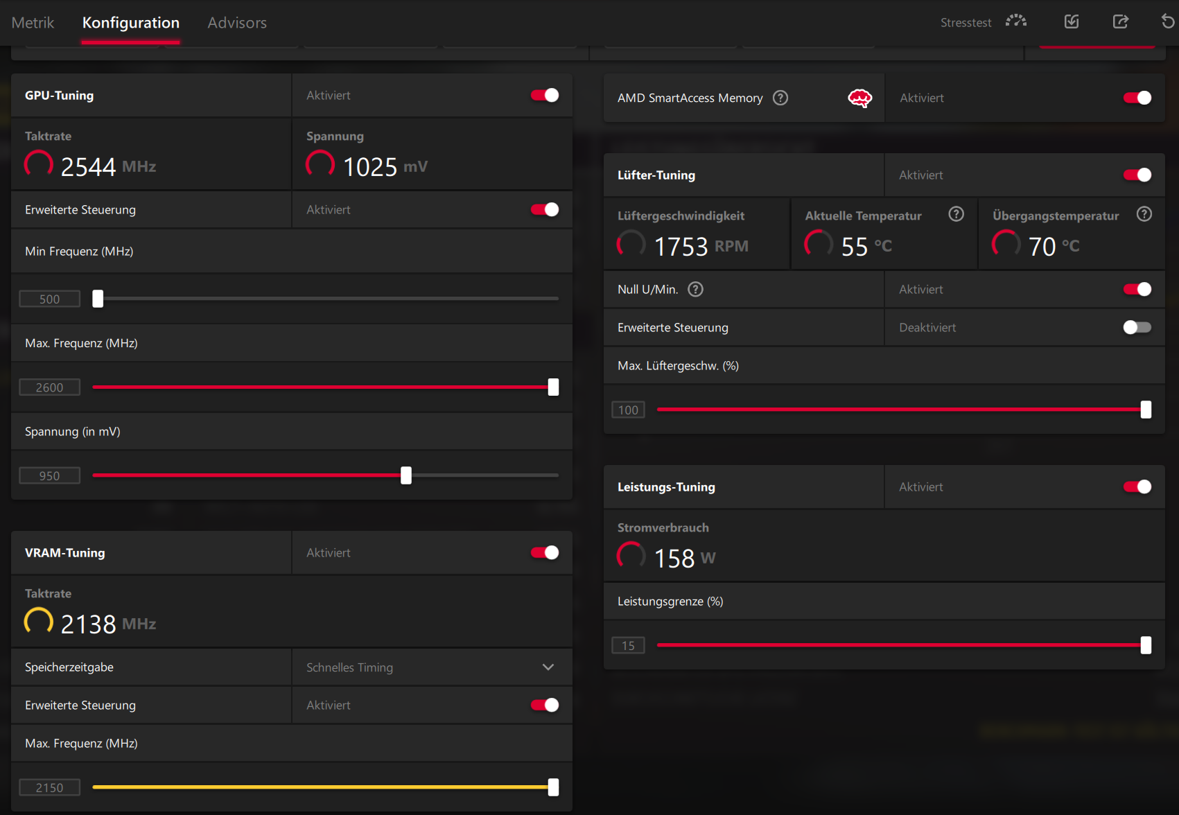

Naja, ja etwas, mit MSI Afterburner etwas Optimiert:tecjonny schrieb:Is mir auch schon aufgefallen. Hast du die GPU irgendwie noch Overclocked?! Ich nämlich nicht, die läuft auf Stock. CPU läuft bei mir auf PState1, max. ca. 155W, teilweise auf 4,85GHz. Ram auf 3600 CL16-16-19-16-36.
Greets
Läuft dadurch kühler, leiser, schneller und stromsparender als Stock. Musst du mal ausprobieren.
CPU ist auf PBO Auto. MSI GamingMode. Wird also nur leicht optimiert automatisch vom Board.
RAM läuft auf XMP 2.0 also 18-22-22-42-64 mit 3600.
Mache gleich mal ein Bench mit der Grafikkarte auf Stock.

Zufrieden?WebBeat84 schrieb:Echt? Nur? Ich hab fast das gleiche System und nur nen 5600X (Siehe sig) und hab mit dem alten Treiber 101 FPS gehabt und mit dem Beta 119 FPS
Mit 1:1 identischen GPU-Settings auch 1:1 identische Ergebnis mit 119FPS.
