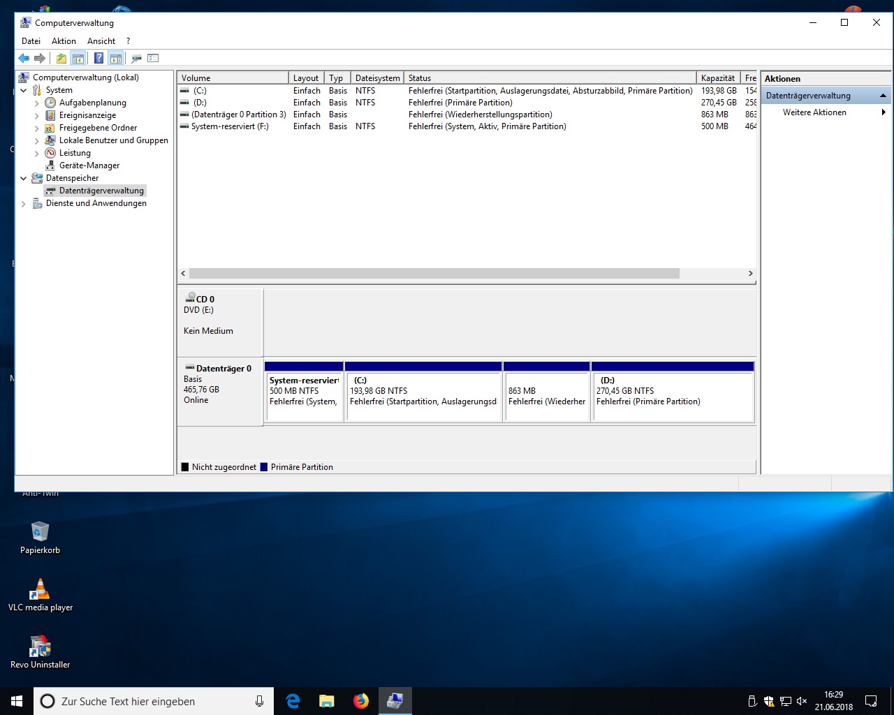

Hallo, liebe Spezialisten,
hier mal die Ansicht wie die Firma damals die HDD eingerichtet hatte, 3 Partitionen für das Betriebssystem und eine D: für Daten. Da ist die Frage, ob ich alles von D: auf einen Stick laden kann und später wieder auf die Neue D: zurück. Muss das so sein, 3 Partitionen für das Betriebssystem? Liebe Grüße Michele
