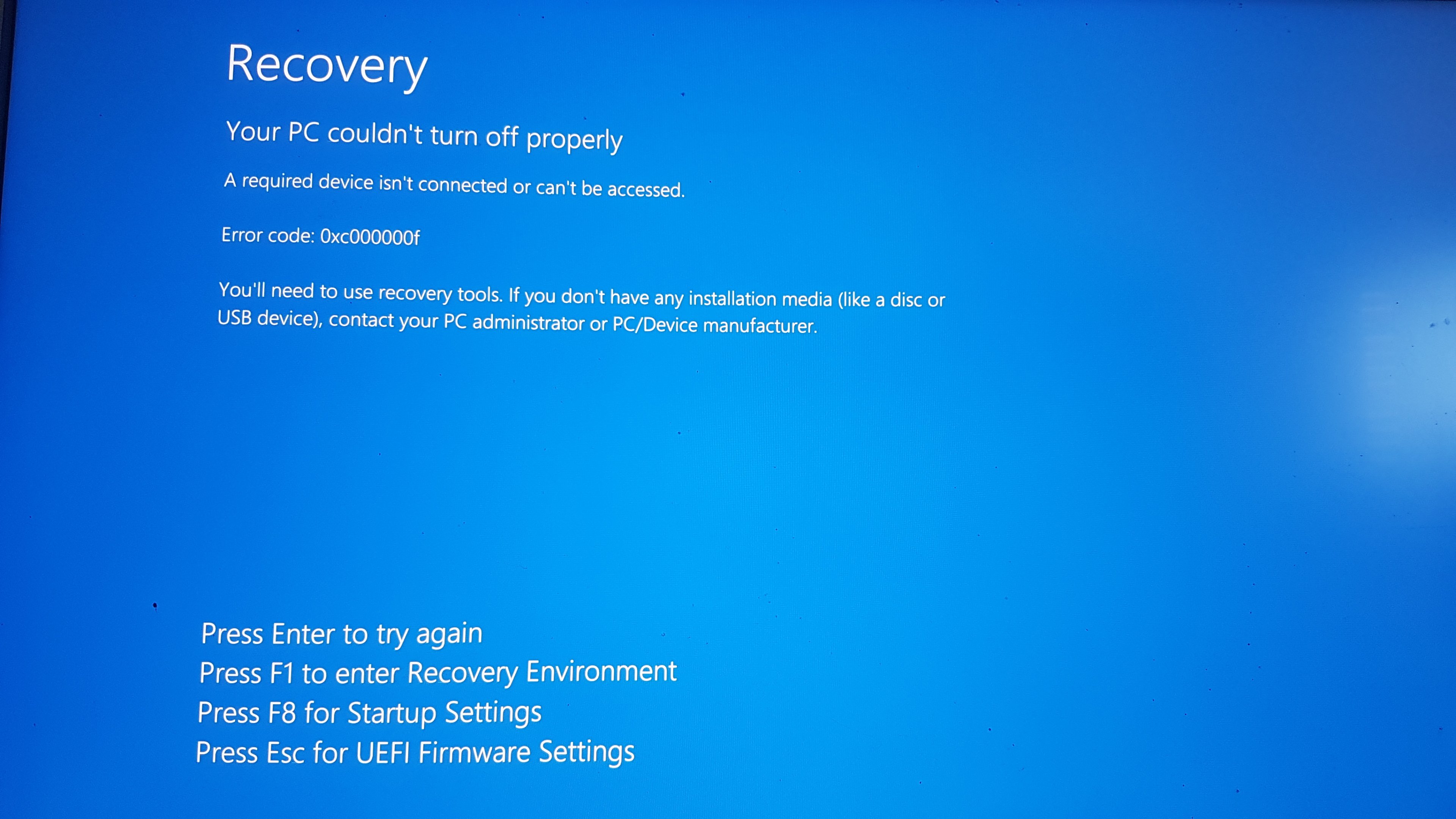

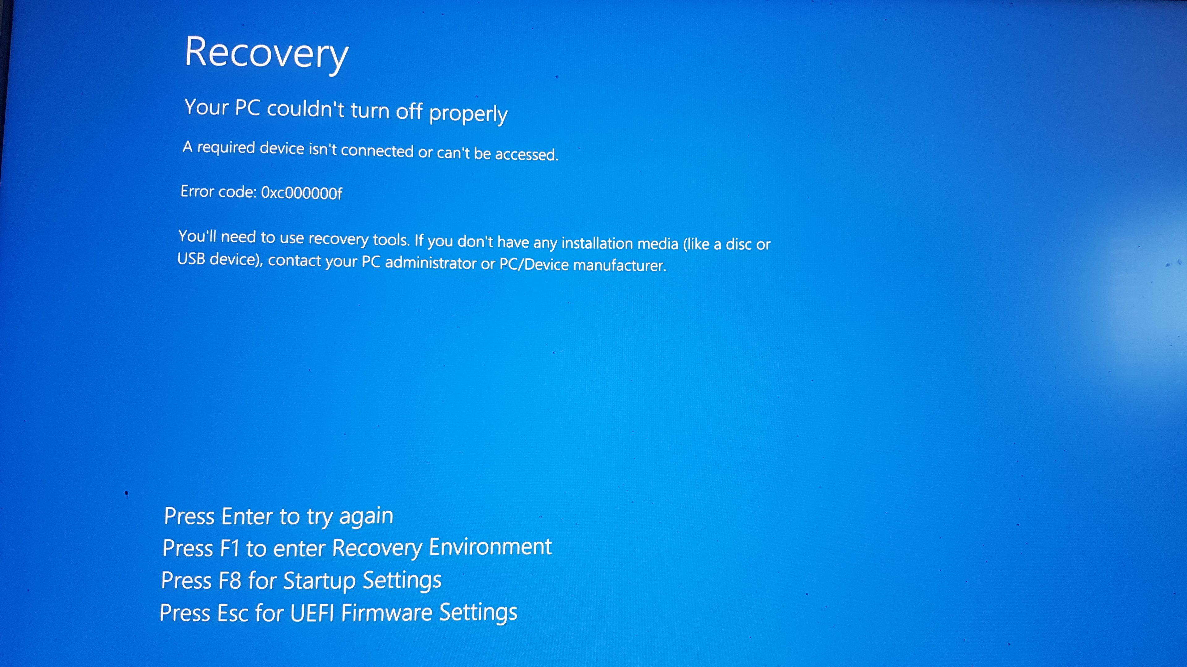

Jetzt starten Partition Wizard und das Betriebssystem aber gar nicht mehr. Wenn ich den PC einschalte kommt das Herstellerlogo und dann bleibt der Bildschirm schwarz. Im BIOS ist der richtige Datenträger als Bootmedium ausgewählt. Ich habe auch alle anderen Geräte und Datenträger nicht angeschlossen.
Bei ein paar Versuchen kam nach dem Herstellerlogo auch der angehängte Bildschirm. Von dort aus weiss ich aber auch nicht, was ich machen soll. Im abgesicherten Modus starten geht auch nicht.
Weiss vielleicht jemand, was ich noch versuchen kann?

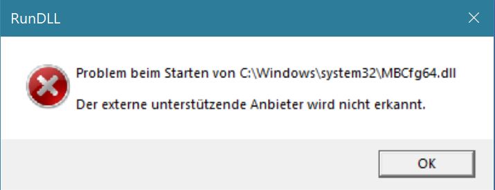

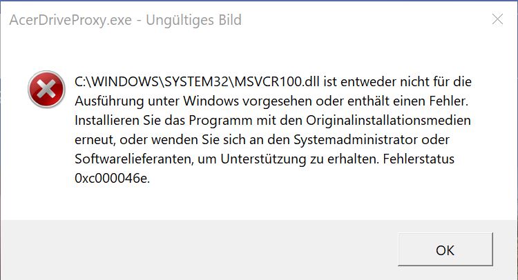

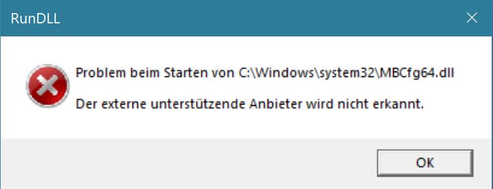

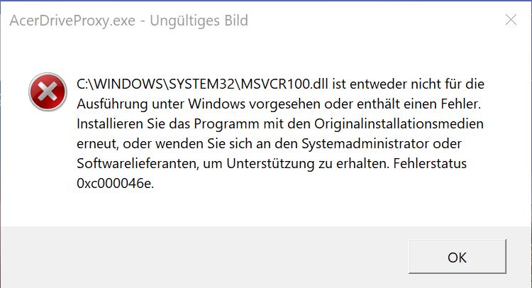

Jetzt ist das Betriebssystem auf einmal wieder gestartet. Habe nichts anders gemacht, als bei den letzten versuchen. Nur den PC nach längerer Zeit wieder eingeschalten und jetzt funktioniert alles wieder mehr oder weniger.
Der PC bleibt manchmal ein bisschen hängen und manche Icons werden nicht angezeigt. Und wenn ich z.B. den Explorer öffne, dauert es ziemlich lange, bis alle Dateien und Ordner angezeigt werden. Ausserdem kamen die zwei angehängten Fehlermeldungen.
Wie mache ich jetzt am besten weiter?
