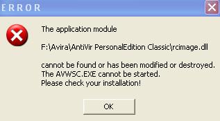

Danach hatte ich das Problem das explorer.exe ständig abstürzte und ein Dienst namens Sidebyside wurde nicht geladen.

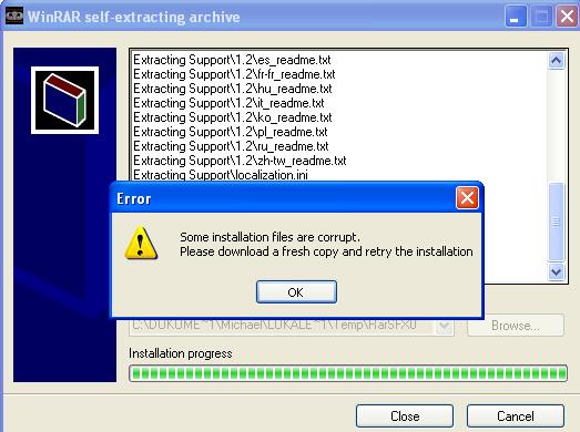

edit: hier ein Bild als Beispiel des Patchen des Spiels MOHA
fehler-1-jpg.104444

Neue Fehlermeldung im Fehlermeldungsjungle ;)
fehler2-jpg.104459
verstehe zwar was die Fehlermedlung besagt, aber verstehe nicht, warum es dazu gekommen ist.. habe nix an der Installation gemacht :(
edit: Habe nochmal die Patches für MOHA NEU heruntergeladen, 1.2 lies sich nun installieren (MOHO übrigens auch), bei Patch 1.2->1.3 allerdings erhalte ich wiederc die Meldung, dass die Datei Corrupt sei... böse Datei aber auch ;)
Lade nochmal neu herunter und schaue wies dann aussieht.

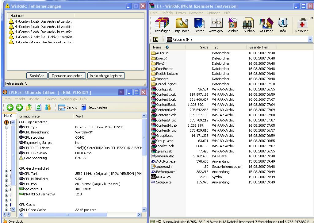

Also WinRAR ist nicht feherfrei durchgelaufen. Habe alle CAB dateien getestet und so sieht das Ergebnis aus.

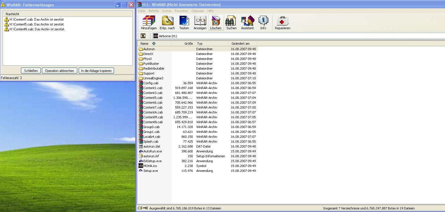

Habe jetzt mal winrar mit StandartCPU-Takt durchlaufen lassen... es werden sogar noch MEHR Fehler festgestellt :(
Was kann ich denn nun machen?
winrar-normal-jpg.104501

Ich krieg gleich ein Kind !
