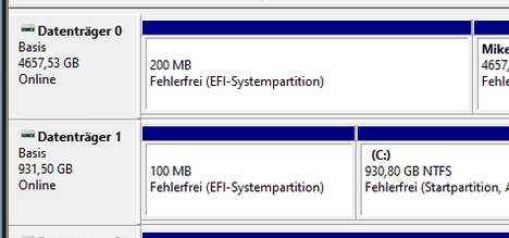

Wenn dein PC laufen sollte, kannst du mal einen Screenshot der Datenträgerverwaltung zeigen.

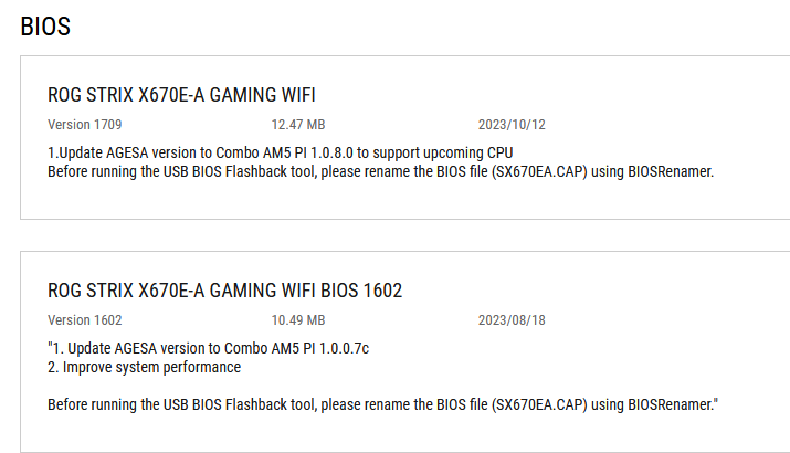

Ich denke ein Biosupdate kann nicht schaden.

da ist noch die Efi PArtition von der alten Windows Installation, nicht, dass Windows da beim starten da durcheinander kommt.

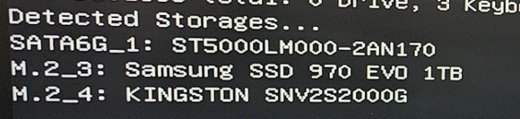

Im Bios beim Startvorgang, siehst du da den Windows Bootmanager?

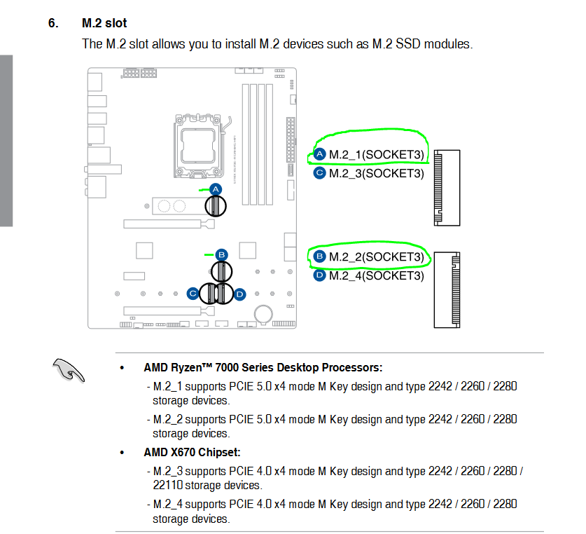

Du solltest die NVMes an M.2_1 und M.2_2 hängen, die laufen über die CPU
und haben wohl auch priorität dann. Die anderen hängen nur am Chipsatz.
Über die CPU ist zu bevorzugen.
Und steck die Windows NVMe in M.2_1, den obersten.
Du hast sie beide am Chipsatz, an M.2_3 und M.2_4

Du hast doch das: "ROG STRIX X670E-A GAMING WIFI"?
Wieso?WhizKey schrieb:Ich kann aber nur eine an die CPU hängen nicht beide

Wir bauen es Mal eben um dann sehen wir ob da Platz ist weil da ist nur 1 Slot wie ich sehe an der CPUNickel schrieb:Du hast doch das: "ROG STRIX X670E-A GAMING WIFI"?
Wieso?

Das ist mir auch neu, aber ich würde vermuten, es soll die mit Windows sein.WhizKey schrieb:Ich kann aber nur eine an die CPU hängen nicht beide.
M.2_2 ist der andere welcher an der CPU hängt, auf dem Bild oben grün markiert mit dem Buchstaben B.WhizKey schrieb:weil da ist nur 1 Slot wie ich sehe an der CPU
Ich hab dir doch extra ein Bild aus deinem Handbuch gepostet.
Schau dir das an und lies was da steht.
Der zweite Steckplatz von oben also.
"An der CPU hängt" bedeutet, über Lanes mit der CPU verbunden.

Hab dich mal entignoriert, aber dein Bild in #7 hast du nach editiert, das konnte ich noch nicht sehen.Nickel schrieb:Ponderosa sieht meine Beiträge nicht, ich bin auf seiner Ignorierliste.
Das Bild war von vornherein so. Einmal bearbeitet und gepostet.
Zumal dort ja auch alles steht auch ohne meine grünen Markierungen.
Sein Bild vom Bootscreen hatte ich ergänzt.
