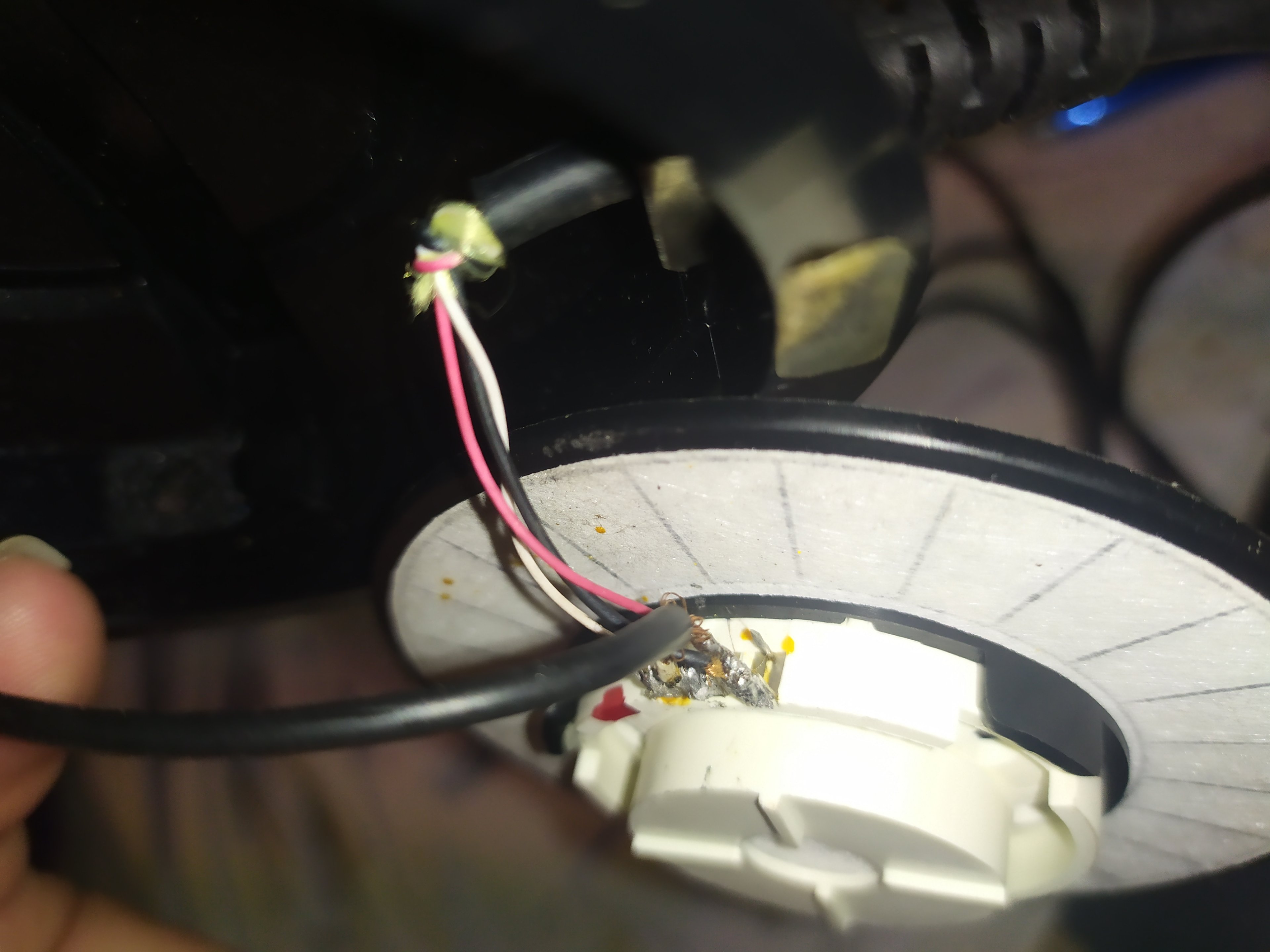

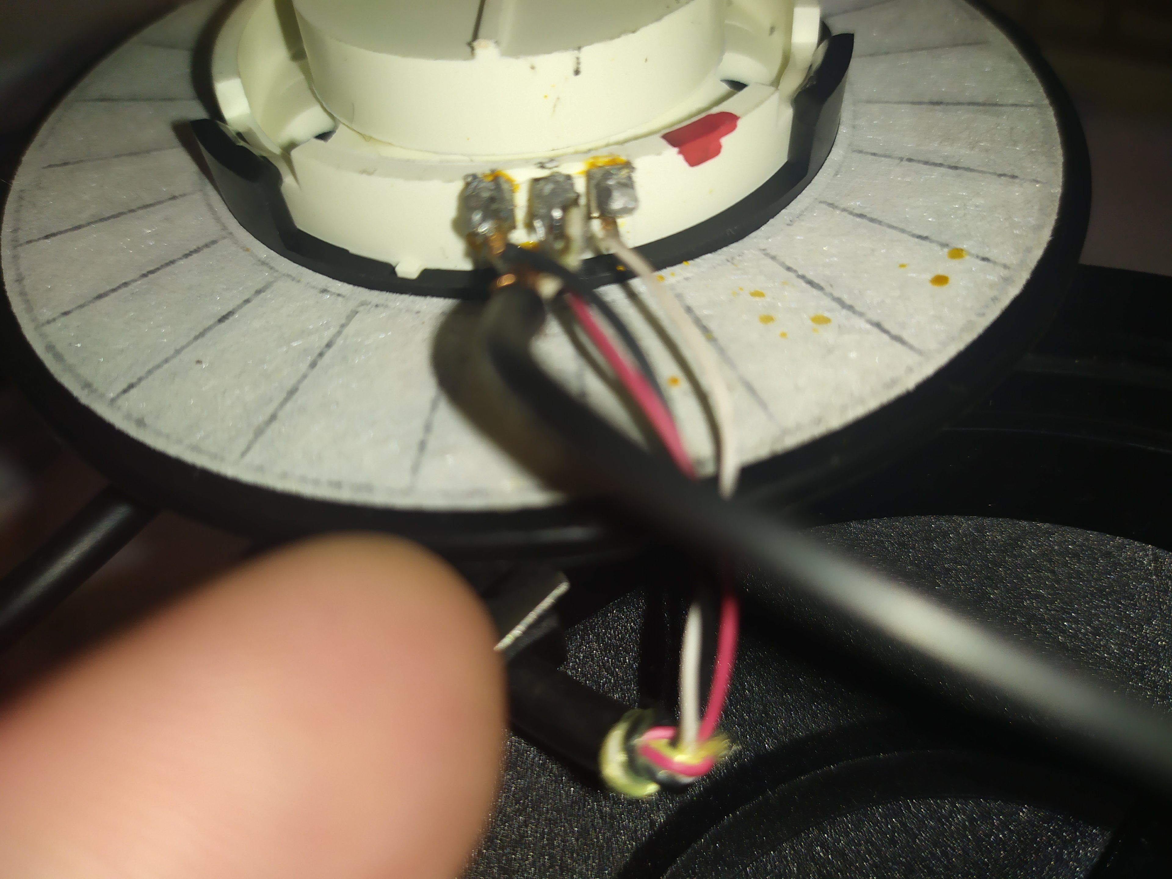

Hier mal die Bilder, hoffe man kann es gut erkennen, keine einfache Aufnahme für so nen schlechten Fotograf wie mich :D
/EDIT
auf dem unteren Bild kann man unmittelbar über den Stehkontakten die dünnen Drähtchen sehen, die (denke ich) mein Kollege meinte. Im Bild leider nicht sichtbar ist dieser Draht beim ganz linken Stehkontakt nicht sichtbar ..

Gelb eingekreist war das vorher auch schon? Wenn nein hat es da ordentlich gebrutzelt und somit Game over :(
das sind Flussmittelflecken.
Ich habe noch nie einen Bayer repariert, aber die dünnen Leitungen brennen bei viel Hitze gerne mal durch. Das muss man sehr vorsichtig und vorallem schnell löten.

Das weiß ich auch ;=) Jedoch kann es sein man hat mit dem Lötkolben zu lange drauf gehalten. und somit löst sich dann der Kontakt "auf der anderen Seite". Von vorne gesehen schaut es dann aus als wäre alles sauber glötet. Am Kontakt zu XY ist dann aber ein Unterbruch.

Die Bilder sind zwar nett gemeint, aber so unscharf wie die sind, kann man nichts erkennen.
Ich habe schon etliche Beyer Kopfhörer repariert und modifiziert und da ist auch schon ordentlich viel schief gegangen. Auch sehen für mich die Kontakte ziemlich kalt gelötet aus. Ob die Haardrähte noch vorhanden sind und Kontakt haben, kann man jedenfalls nicht sagen, das musst du selbst kontrollieren, was ja ziemlich schnell geht.
