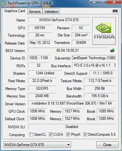

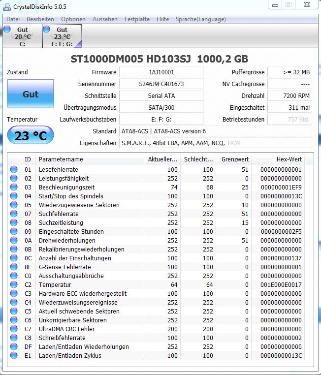

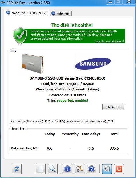

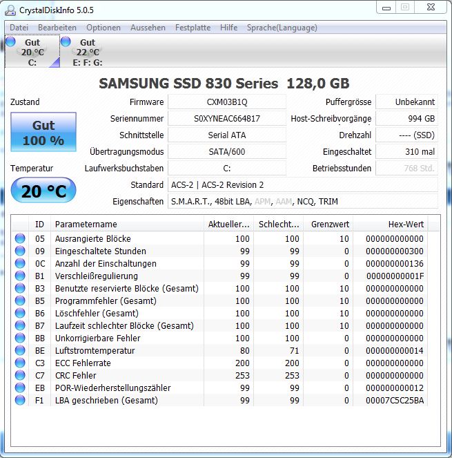

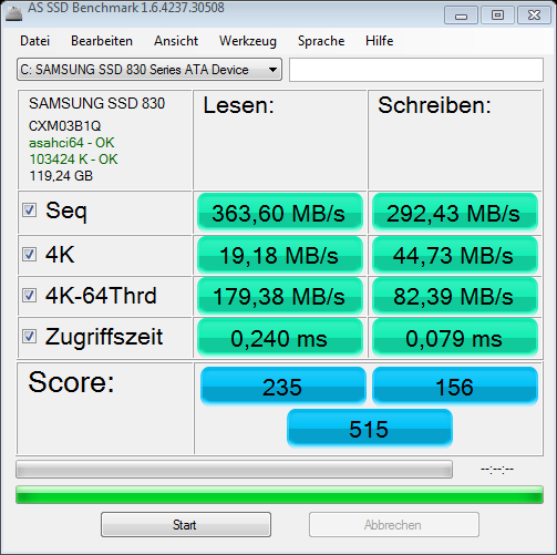

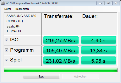

Hallo Community,
die überschrift ist doof, ich weis, aber ich weis nicht wie ich es anders beschreiben soll.
Wenn ich versuche BF3 zu starten, wir an meinem Cursor das normale Ladezeichen angezeigt und im Battlelog sagt er mir "Joining Server".
Abr nach ca. 5 sec fängt alles an zu laggen ich kann nichts mehr an meinem Rechner machen. Das ist kein richtiger Freez. Meinen Cursor kann ich noch bewegen und wenn ich auf eine Verknüpfung klicke oder unten links auf das Start Symbol, passiert erstmal 5 sec nichts dann kommt was aber ganz langsam. Wenn ich auf Shut down klicke brauch der rechner ca 10 min bis er heruntergefahren ist (und das bei einer SSD)... = /
Der "Freez" ist nur dann vorhanden wenn ich BF3 starte. Sonst läuft der Rechner super.
Kann mir das jemand weiterhelfen?
System:
  • Intel Core i5-3450
  • 670 GTX Phantom Gainward 2048MB
  • ASRock H77 Pro4/MVP Intel H77
  • 8GB Corsair Vengeance LP Black DDR3-1600 DIMM CL9
  • 128Gb Samsung SSD 830
  • 1000GB Samsung Spinpoint F3 HD103SJ 32MB
  • TP-Link Netzwerkkarte TL-WN951N WLan 300Mbit/s
  • 530 Watt be quiet! Pure Power CM BQT L8-CM-530W
  • Dell ultrasharp U2412M
Das System ist so gut wie neu, knapp 3 1/2 Monate alt.
Alle Spiele wie CSS, Super meat Boy, Fifa 13 und DotA 2 laufen anständig. Nur BF3 macht mir Probleme.
Ich habe auch schon gegoogelt, aber ich war mir nie sicher, weil es bei mir ja kein "Freeez" ist oder auch kein Absturz vom System, Bluescreen oder so. Deshalb frage ich hier.
Und das noch in einer Doppel XP Woche :D

Hast du mit einem anderen grafiktreiberversion auch schon versucht?
Passiert das auch, wenn bf3 auf einer Hd installiert wurde?
Ich hatte die vorherige Graka-Treiber Version drauf und dort war es so, dass wenn ich BF3 gestartet habe war ich ingame und nach 10 sec war alles am laggen und ich konnte nichts machen, deshalb auch die neuste Treiber version.
PS: BF 3 wurde auf der HDD installiert nicht auf der SSD...
Also ich weis nicht weiter. =(
Habe den Grakatreiber jetzt von 306.97 auf 310.54 Beta upgedated.
Mal schauen ob es funktioniert.
EDIT 3:
Habe den fehler, und zwar habe ich mal den Windows Task manager gestartet und mein Computer ruft ganze zeit die "Ekag20nt.exe auf. unendlichmal bis der Rechner abschmiert.
Problem behoben!
So,... musste in den Systemsteuerungen die Software VIRTU löschen. :D
Jetzt klappt alles.
