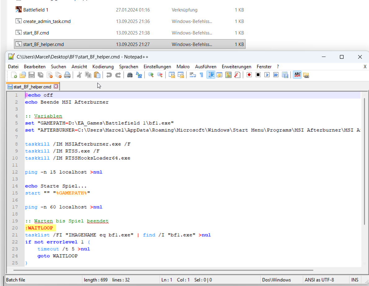

Ich habe mir ein cmd script geschrieben. Es macht folgendes:
Es stoppt den Afternburner
Es Startet BF
Es Startet den Aftrburner, nachdem das Spiel beendet wurde.
Ihr könnt es gerne auch nutzen.
Dazu müßt Ihr einen Ordner auf dem Desktop anlegen
Dort erstellt Ihr dann:
start_BF_helper.cmd
In start_BF_helper.cmd kommt rein:
Ihr müßt unter :: Variablen den Pfad zum Spiel und eurem Afterburner individuell anpassen.
@Echo off
echo Beende MSI Afterburner
:: Variablen
set "GAMEPATH=D:\EA_Games\Battlefield 1\bf1.exe"
set "AFTERBURNER=C:\Users\Marcel\AppData\Roaming\Microsoft\Windows\Start Menu\Programs\MSI Afterburner\MSI Afterburner.lnk"
taskkill /IM MSIAfterburner.exe /F
taskkill /IM RTSS.exe /F
taskkill /IM RTSSHooksLoader64.exe
ping -n 15 localhost >nul
echo Starte Spiel...
start "" "%GAMEPATH%"
ping -n 60 localhost >nul
:: Warten bis Spiel beendet
:WAITLOOP
tasklist /FI "IMAGENAME eq bf1.exe" | find /I "bf1.exe" >nul
if not errorlevel 1 (
timeout /t 5 >nul
goto WAITLOOP
echo Starte Afterburner erneut
start "" "%AFTERBURNER%"
echo Fertig
endlocal
exit
Dann erstellt ihr create_admin_task.cmd
Hier passt Ihr wieder die Variablen an und das führt ihr nur einmal aus (rechte Maustaste: Als Admin ausführen)
Da kommt rein:
@Echo off
:: Variablen
set "GAMENAME=Battlefield1"
set "SCRIPTPATH=C:\Users\Marcel\Desktop\BF1\start_BF_helper.cmd"
:: Einmalig Task registrieren:
schtasks /create /tn "%GAMENAME%" /tr "%SCRIPTPATH%" /sc ONCE /RL HIGHEST /ST 00:00 /F
create_admin_task.cmd hat nun einen geplanten Task erstellt (Das Spart uns bei dem Ausführen des Scriptes "start_BF_helper.cmd", es jedesmal als Admin mit der rechten Maustaste ausführen zu müßen.
Wir können also einfach nur einen Doppelklick auf "start_BF.cmd" machen und das führt dann über den Umweg als geplanter Task "start_BF_helper.cmd" mit Admin Rechten aus).
Dieser ist das main script start_BF.cmd und hat folgenden Inhalt:
(Hier passt Ihr also wieder die Variable für den Namen des Spiels an
schtasks /run /tn "%GAMENAME%"
Nun kann man mit Doppelklick auf start_BF.cmd den ganzen Kram machen lassen.
Sehe gerade das in Zeile 21 BF1 als hardcode steht.
Zeile 21 muss also ersetzt werden durch:
tasklist /FI "IMAGENAME eq %GAMEPROC%" | find /I "%GAMEPROC%" >nul
Und das kommt zu den Variablen dazu:
for %%F in ("%GAMEPATH%") do set "GAMEPROC=%%~nxF"
(Sonst geht das alles nur für Battlefield 1)
