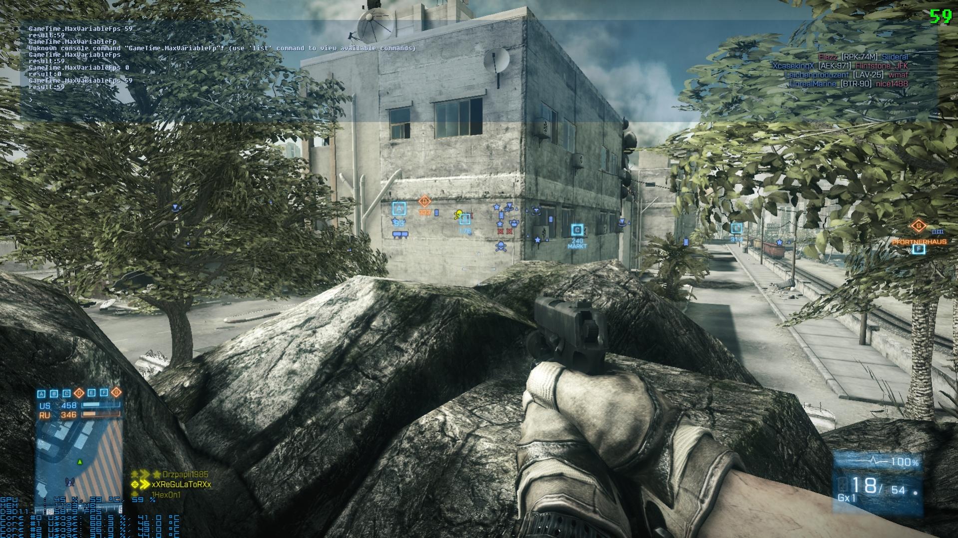

Jetzt mein Problem , seid dem ich die GTX 770 bekommen habe, hab ich z.b bei BF3 böse Ruckler und das obwohl ich fast alles raus genommen habe.
Habe dann mal geguckt und mein CPU läuft ständig alle 4kerne meist am Anschlag egal ob viel los ist oder nicht.
Habe viel ausprobiert , treiber gewechselt , System neu gemacht , Bios Reset , Bios update.

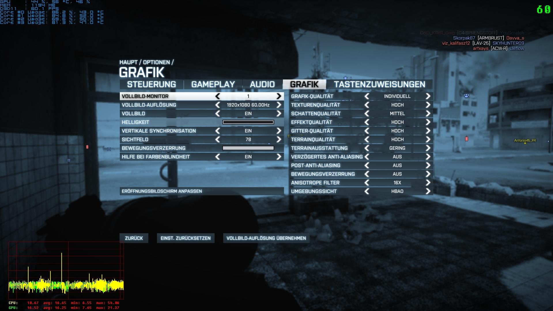

Vsync im Treiber an aus / im spiel an aus... habe mit afterburner die fps limitiert auf 59fps und auch an/aus.
Und sogar ein neues Board geholt.

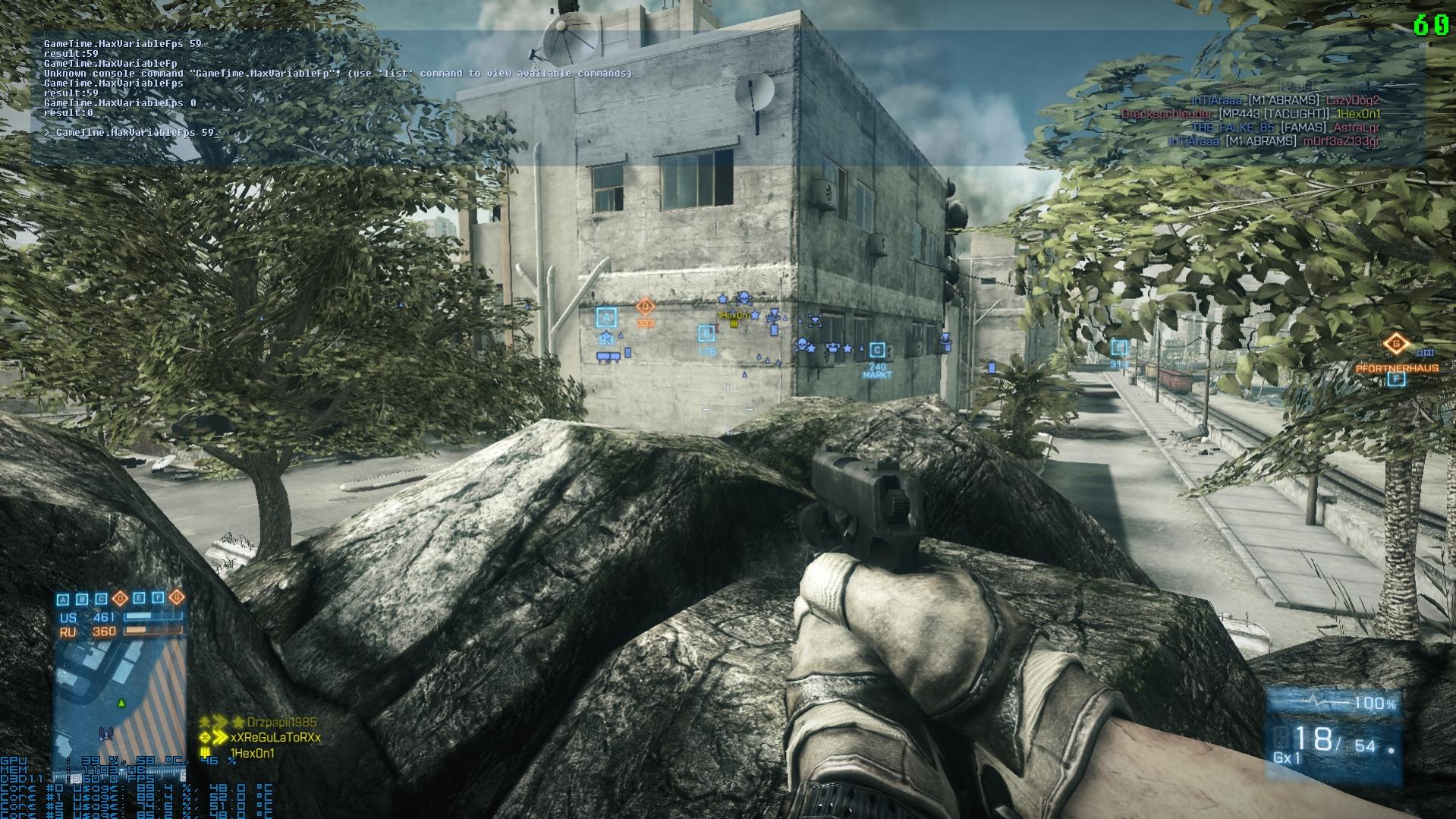

Gestern hab ich dann einfach obwohl Vsync an war und obwohl ich Afterburner gesagt habe 59fps , im spiel den befehl "gametime.maxvariablefps 59"
Und auf einmal wurden meine Lüfter leiser meine Cpu Auslastung hat sich direkt um 50% runter geschraubt.
Also meine frage ist was läuft hier falsch? bei Payday2 hab ich auch Ruckler und am stärksten ist es bei Crysis3 egal ob low oder high Settings Cpu läuft ständig am Anschlag.
Bei bf3 kann ich es ja nun mit dem befehl machen , irgendwie ist es so als würde vsync einfach nicht greifen er mir zwar 60fps anzeigen aber volle pulle am rechnen sein.
Hoffe ihr könnt mir helfen.
PS: Im anhang sieht man deutlich wie die cpu last oben links runter geht nach dem ich direkt den befehl eingebe das er 59fps rendern soll bei vsync an.
1. Befehl an 2. Befehl aus

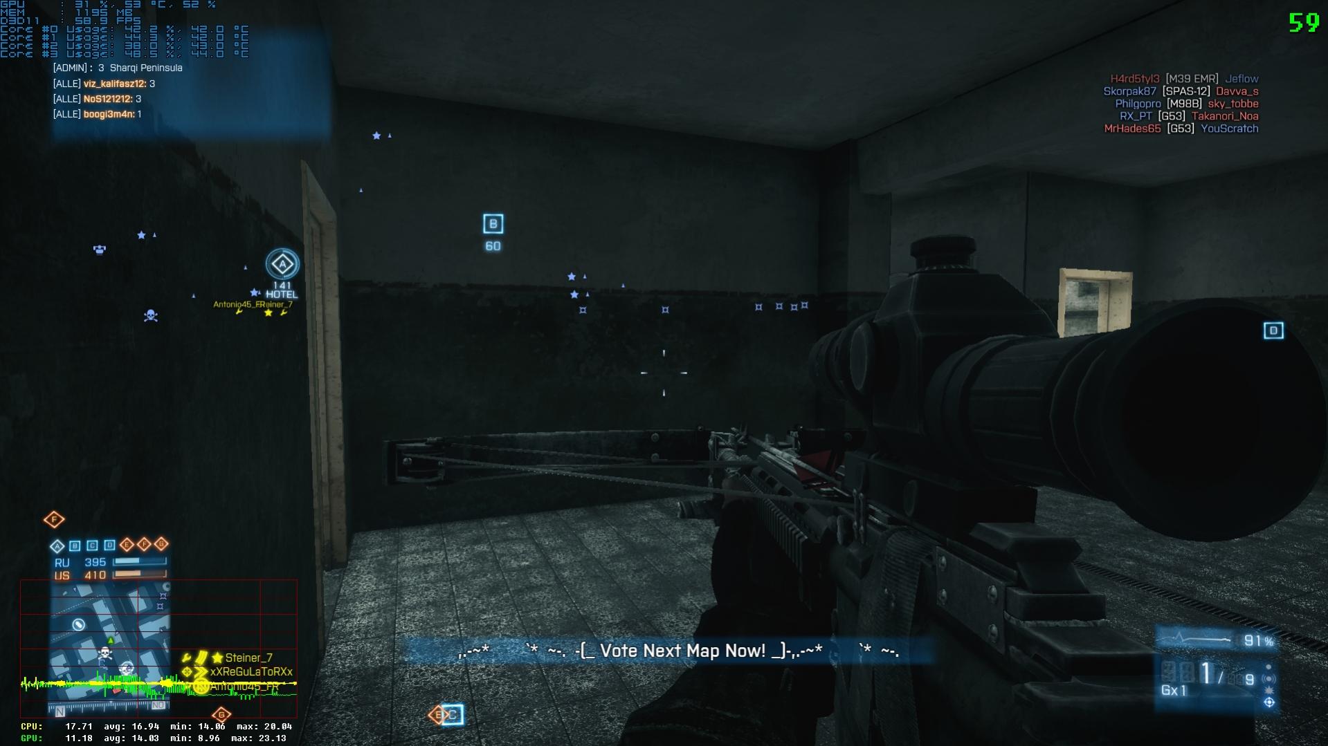

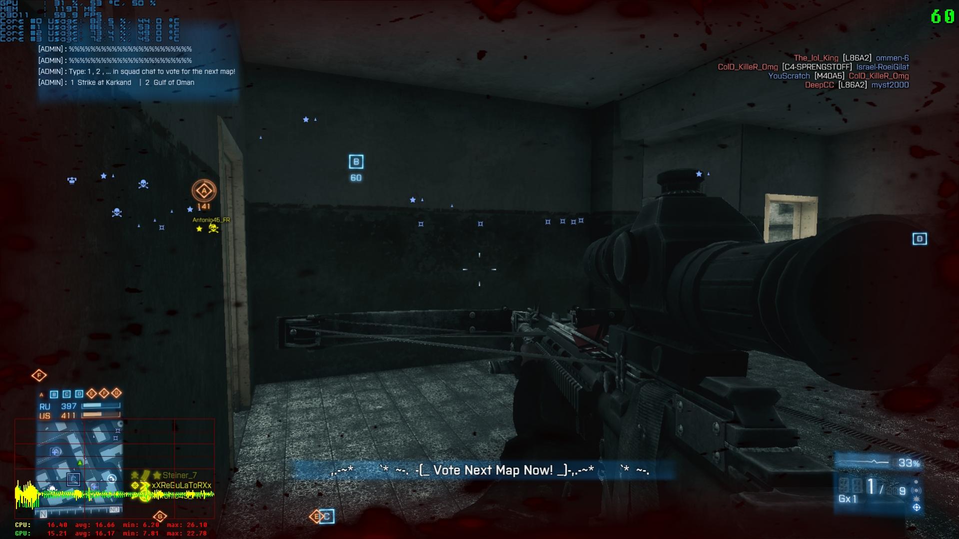

Die fps drops sieht man jetzt nicht auf den bildern , die sind ja nur dann beim laufen , auf den bildern sieht man aber was passiert wenn ich den fps limit befehl eingebe danach sind die nervigen Drops weg.
Ja oc hatte ich auch schon weg , hatte davor ja ein anderes mainboard wo kein oc möglich war und ich dachte weil die cpu am anschlag läuft brauch ich mehr ghz :X
Ob vsync an oder aus die cpu läuft ganze zeit weit oben.
Payday 2 und Crysis3 hab ich im Singleplayer getestet da war das selbe problem.
War gerade nochmal in BF3 auf den 2 Bildern sieht man ganz gut vorher und nachher.
Bild 1 Mit dem befehl und Bild 2 ohne den Befehl.
Man sieht auch deutlich die FPS , und mir kann einer erzählen was er will 1 fps also 59 auf 60 bringen die Cpu bestimmt nicht mal eben fast ans limit.

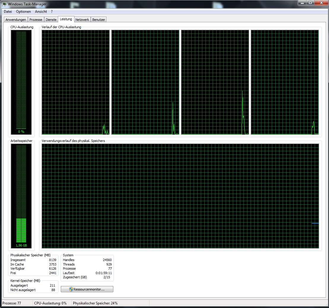

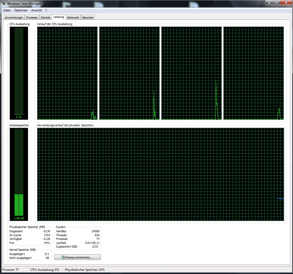

wie sieht die CPU Last den im Leerlauf in Windows 7 aus ?
mfg.
Werde mal den Treiber probieren.
Im leerlauf geht er runter auf 0-1%
Also es ist egal ob ich MSI Afterburner oder Nvidia Inspector nehme zum FPS limitieren es bringt erst was wenn ich im spiel den befehl benutze.
