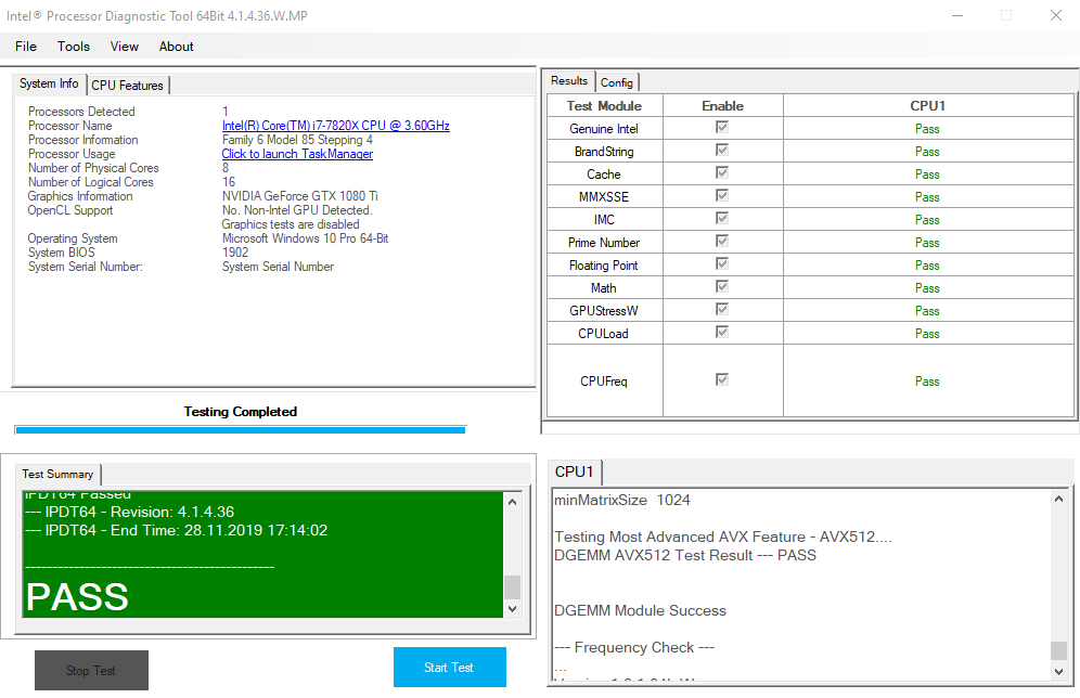

Intel Processor Diagnostic Tool laufen lassen -> Konnte nichts feststellen (Bericht im Anhang)

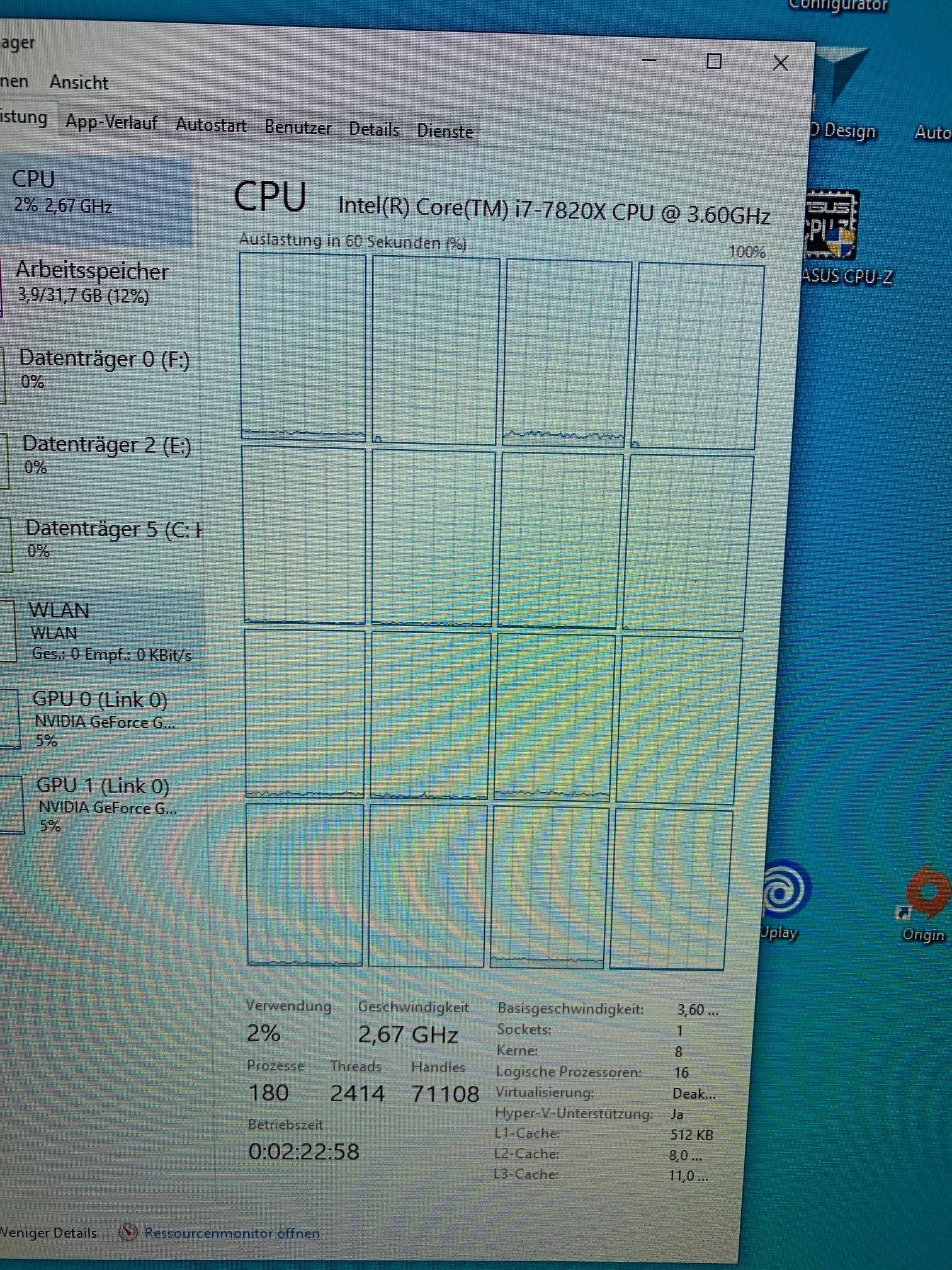

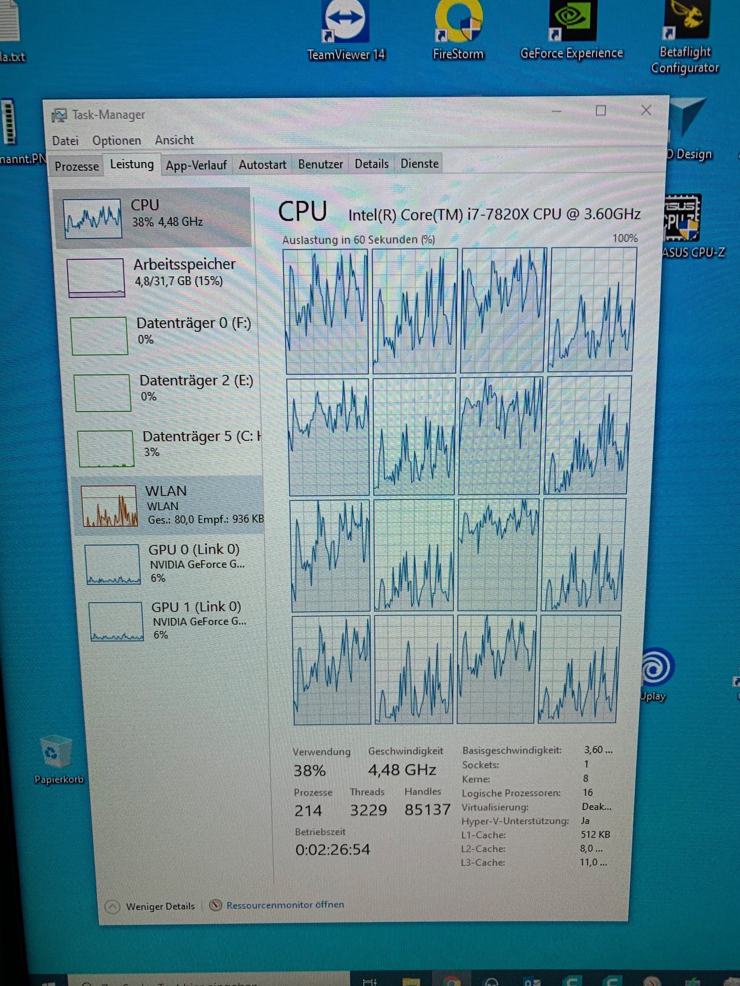

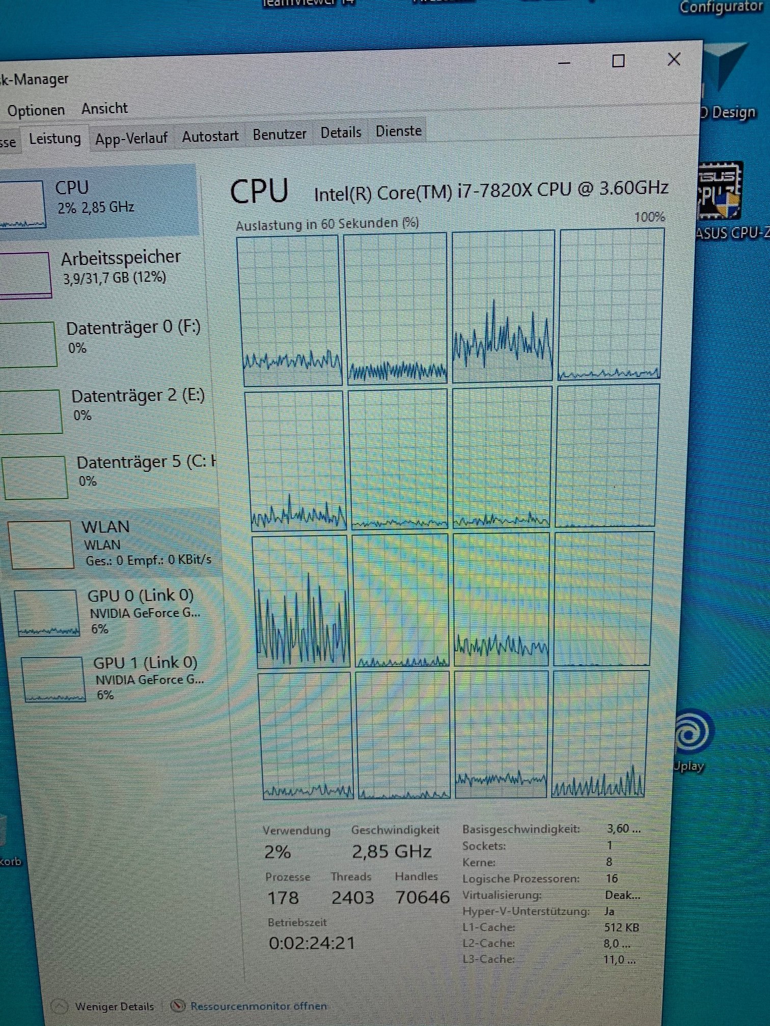

Bild1 -> Intel Processor Diagnostic Tool
Bild2 -> Auslastung im absoluten Leerlauf (Gewisse Kerne/Threads habe eine relative hohe Auslastung)
Bild3 -> Minimieren/Öffnen vom Explorer eine ganze zeit lang (minimieren, öffnen, minimieren, öffnen, minimieren, öffnen usw.)

Die AiSuite ist was ganz mieses. Mach das System am besten einmal komplett frisch.
Das der Takt hin und her springt im IDLE ist normal. Installier Windows mal neu. Ansonsten könnte dein Problem auch Einbildung sein. Nutzt du WLAN?

Okay ich werd am Sonntag mal Windows neu aufsetzten, ich hoffe es hilft.
Einbildung ist es definitiv nicht es ist deutlich spürbar sowohl die CPU Leistung als auch das mit der GPU, ich habe eine Auflösung von 3440x1440 da merkt man es deutlich. Der Arbeitsspeicher läuft im XMP wie zuvor auch.

Vielen Dank für eure Hilfe, mit der Neuinstallation von Windows ist das Problem gelöst.
CPU läuft wieder normal und nicht so hoch ausgelastet und die GPUs sind auch wieder bei einer max. Auslastung von 100%.
