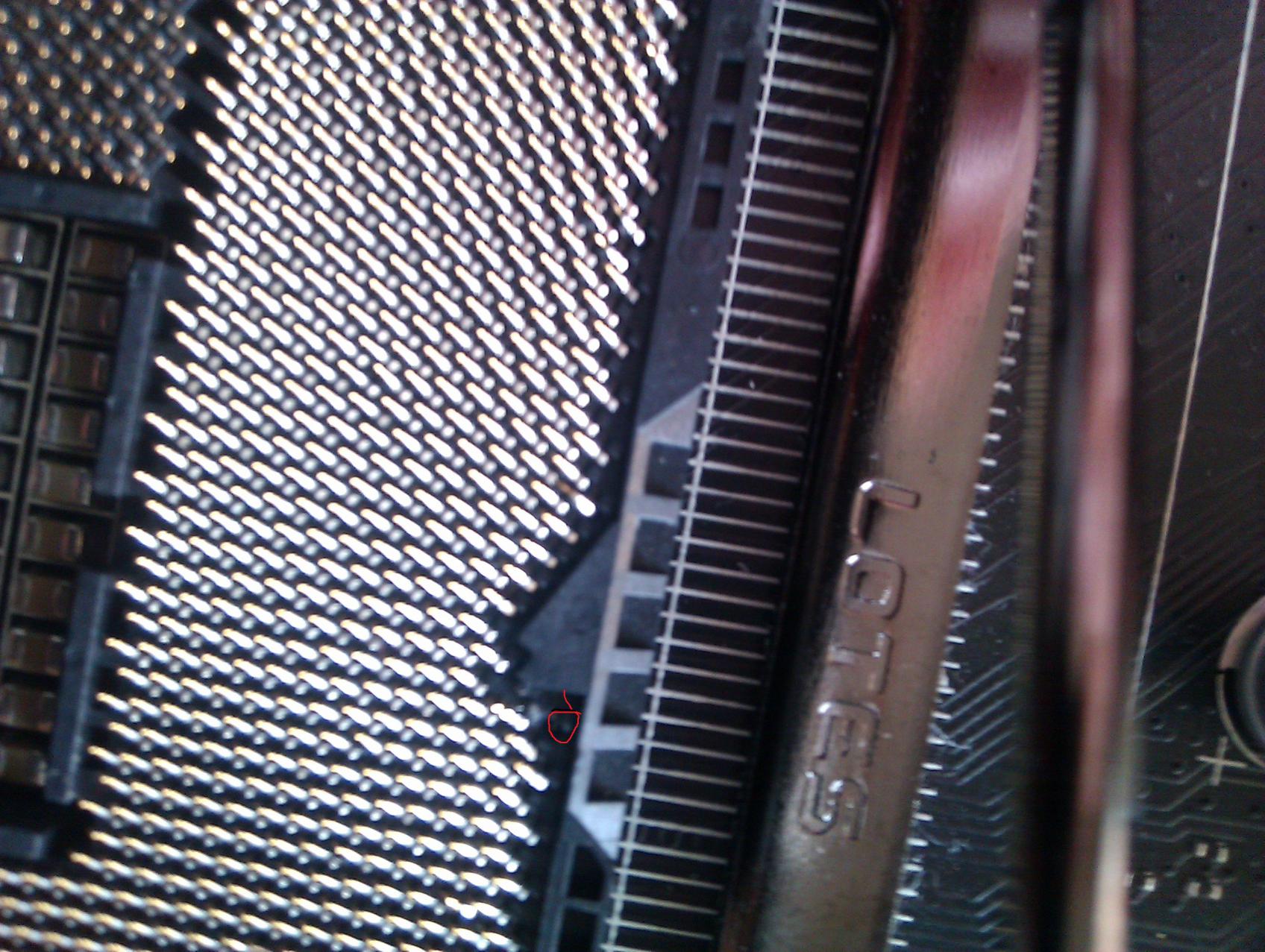

Hab eine Pin ganz außen am Mainboard abgebrochen und jetzt wollte ich willen ab es noch gehen könnte oder nicht???
Hi,
das sieht für mich nicht wie "aussen am Mainboard" aus sondern eher wie "Ein Pin des CPU-Sockels"...kann das sein?
Falls ja: keine chance mehr.
Falls nein: Foto von ein bisschen weiter weg machen und einkreisen, wo es ist.

Ist das ein Pin vom Sockel? Wenn ja, dann Schrott
ist mir auch mal passiert mit meinem Board (EVGA P55) aber weiter in der Mitte, ich habe den CPU draufgesteckt und probiert, das Board ist stabil gelaufen über Monate hinweg (danach verkauft)

könnte schon noch gehen wie schon mehrfach geschrieben wurde aber riskieren würd ich da nicht viel wenn man ne günstige CPU hat kann mans ja mal testen aber ne teure würd ich da net reinstecken ohne vorher zu wissen für was der Pin gut war
Es ist nicht möglich eine CPU durch einen oder mehrere fehlende Pins im Sockel zu beschädigen.
Also. Der Pin, den du erwischt hast - ich erkenne es nicht 100% ig, welcher es ist - ist entweder Pin A33 oder B32. A33 ist DDR3_DQ[22], B32 ist DDR3_DQ[23].
Also hast du soeben einen Speicherkanal gekillt. Vollbestückung mit RAM wird also nicht mehr laufen. Genau gesagt hast du DDR3 erwischt, also den vierten Kanal (Kanal D, wenn MSI das korrekt bezeichnet!).
Es ist gut möglich, dass die CPU noch läuft. Wenn die Bezeichnungen im MSI Handbuch korrekt sind sollten die DIMMs 1-6 funktionieren. DIMM 7 + 8 werden tot sein. Das sind die Beiden, die direkt neben dem Prozessorsockel sitzen, auf der "Vorderseite", also nicht in Richtung Backpanel, sondern in Richtung 24-Pol-ATX-Stecker.

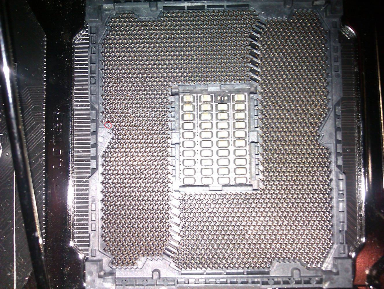

Shit, ich hab den Sockel verkehrt betrachtet.
Der Pin, den du erwischt hast ist Pin DF26. DF26 ist DDR1_MA[10].
Also hast du soeben einen Speicherkanal gekillt. Vollbestückung mit RAM wird also nicht mehr laufen. Genau gesagt hast du DDR1 erwischt, also den zweiten Kanal (Kanal B, wenn MSI das korrekt bezeichnet!).
Es ist gut möglich, dass die CPU noch läuft. Wenn die Bezeichnungen im MSI Handbuch korrekt sind sollten die DIMMs 1 - 2 und 5 - 8 funktionieren. DIMM 3 + 4 werden tot sein. Das sind die Beiden, die "hinten" neben dem Prozessor sitzen, in Richtung Backpanel.
Ich würde MSI anfragen zwecks Sockelreparatur, kostet normalerweise nicht die Welt, und du bannst die Gefahr deine CPU zu killen.
