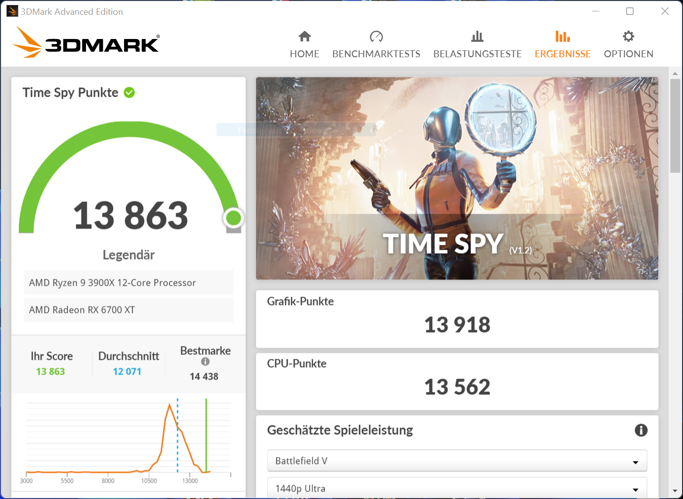

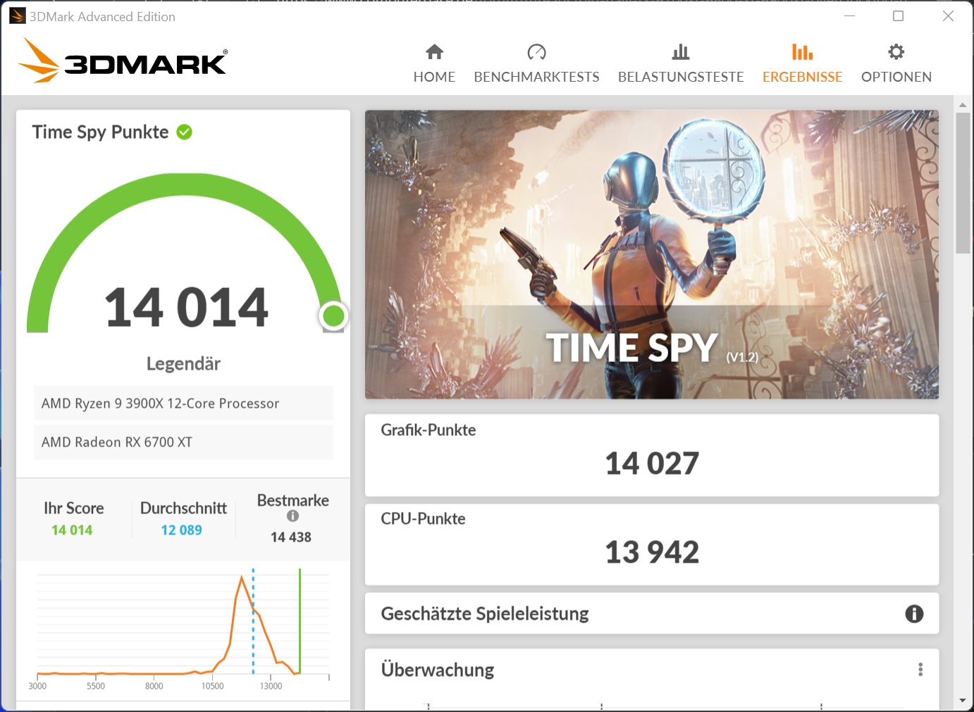

Habe auf meiner Red Devil mal mit unterschiedlichen Bios-Roms anderer Karten experimentiert.
Ohne Modifikation war folgendes Rom am leistungsstärksten.
XFX.RX6700XT.12288.210128_1.rom
übernommen und etwas angepasst.
endlich die 14k geknackt

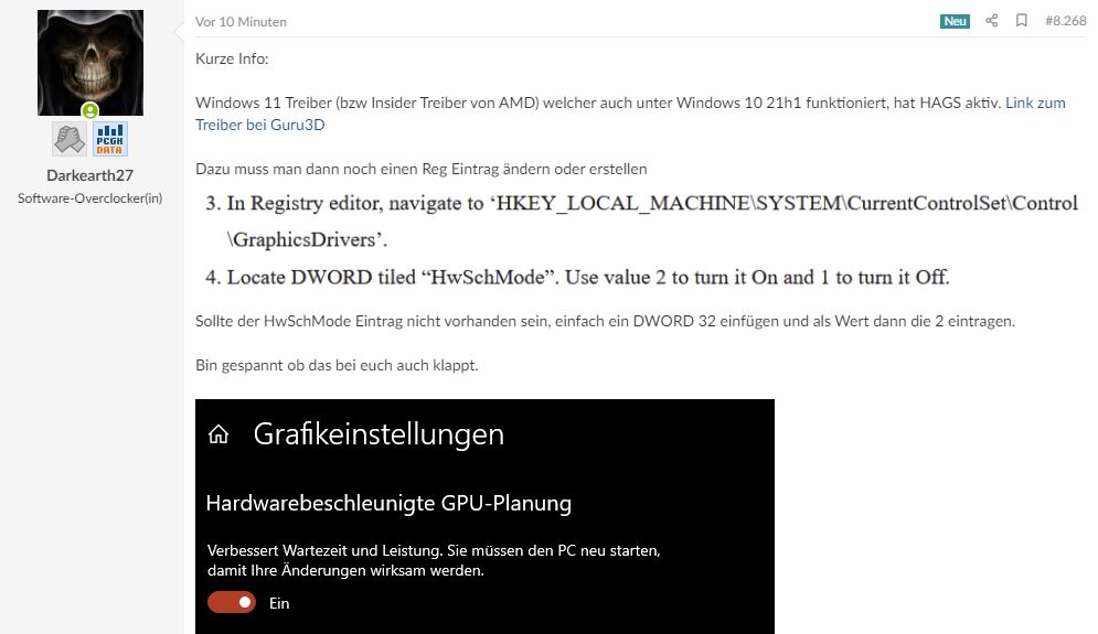

Mit dem 21.9.1. gibt es einen neuen HDMI Treiber vom 13.07.2021. Leider weiterhin kein Atmos möglich mit dem LG C9. DTS:X geht, aber das kann dein CX ja nicht.MSI-MATZE schrieb:Achja An unsere Hdmi Treiber Version für dolby digital hat sich leider an den Treibern noch nichts geändert
EDIT: Detail am Rande, der neue 21.9.1 meldet WDDM 3.0 und HAGS off (supported), anders als noch 21.8.2. Ich vermute mal der Treiber wird schon die Basis für den Windows 11 Release Treiber sein.
Treiberversion 30.0.13017.1004, und damit neuer als der aktuelle Windows 11 Treiber.
GerryB
Rear Admiral
- Sep. 2016
- 5.665
Kannst Du HAGS mit dem Treiber aktivieren, wenn "nur" die Voreinstellung=off ist, aber "supported"?cvzone schrieb:HAGS off (supported), anders als noch 21.8.2.
In der ollen W10 Registry gibts da einen Eintrag:
cvzone
Fleet Admiral
- Okt. 2004
- 19.584
Leider weiterhin nicht. Selbst wenn man das in der Registry anpasst bleibt es bei Windows 11 weiterhin auf OFF, wie beim bisherigen WDDM 3.0 Treiber auch schon.GerryB schrieb:Kannst Du HAGS mit dem Treiber aktivieren

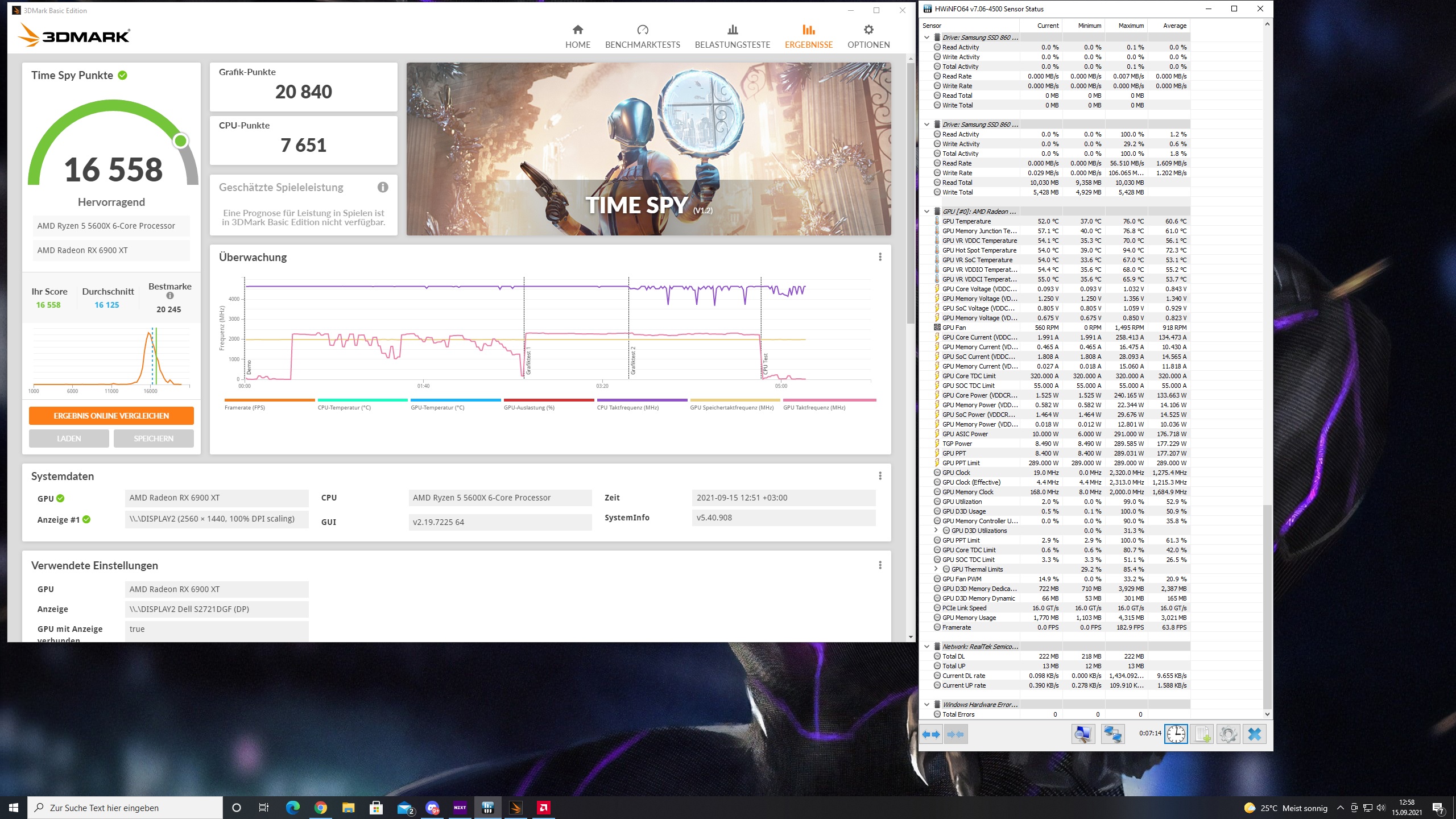

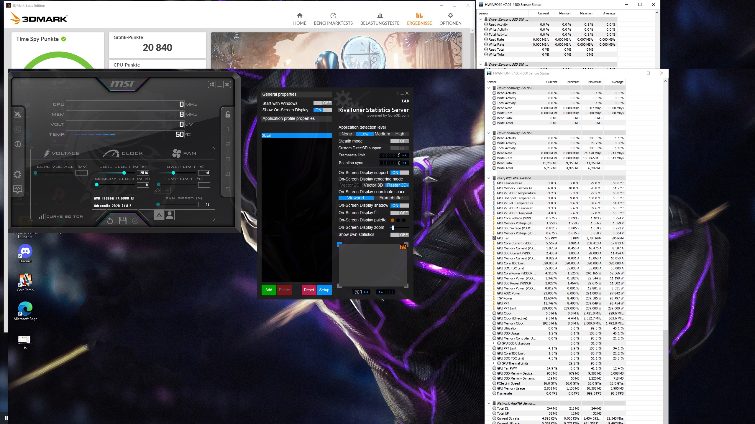

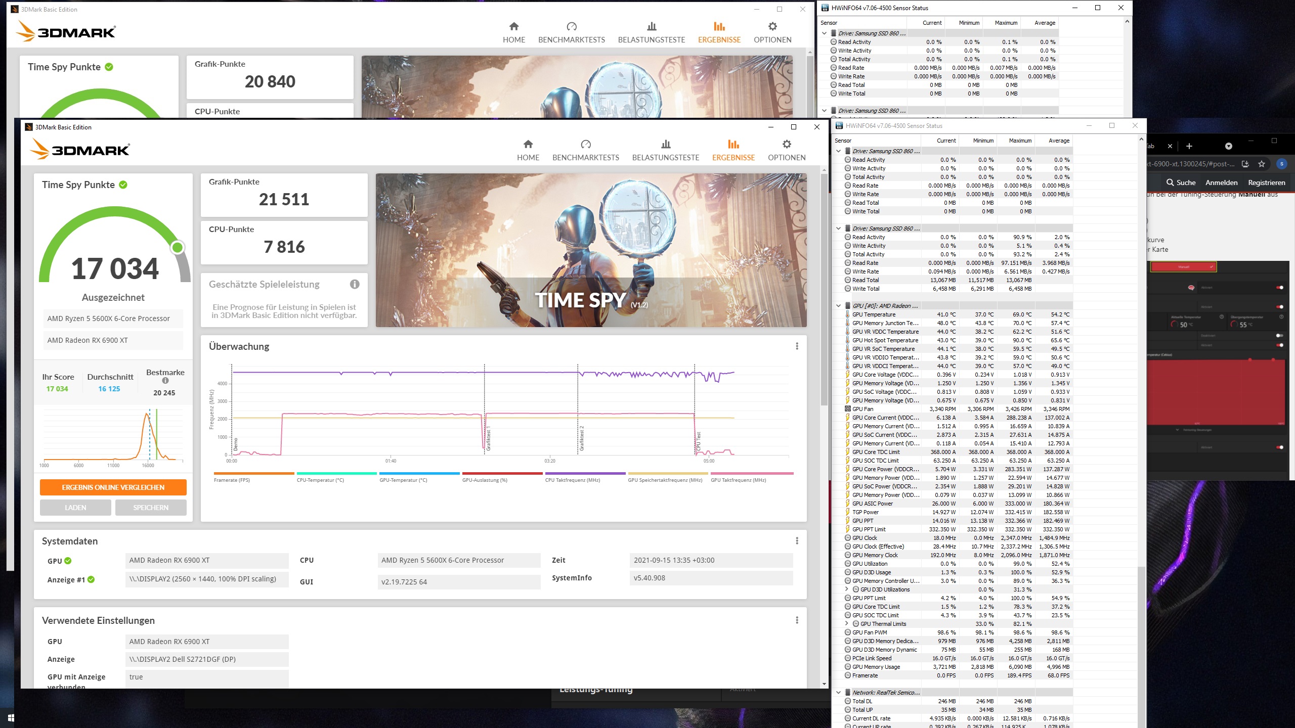

Moin moin aus dem Süden,
nach langer Zeit habe ich heute mal einen Time Spy test durchlaufen lassen. Dieser klappte auch auf Anhieb
War ja in der Vergangenheit nicht so dolle mit den Time Spy Tests bei mir, ständige Abbrüche beim Grafiktest.
Treiber ist 21.8.2 und die Einstellungen habe ich im WM auf Standard.
Nach einer Runde Rebirth in CoD habe ich dann die unten aufgeführten Werte. Sind die Temperaturen hinnehmbar ?Der Hotspot lag bei 100 Grad. Eventuell sollte ich die Karte UV.
Edit:
Der zweite TS Test lief mit leicht veränderten Werten ebenfalls durch. Siehe WM.
Edit:

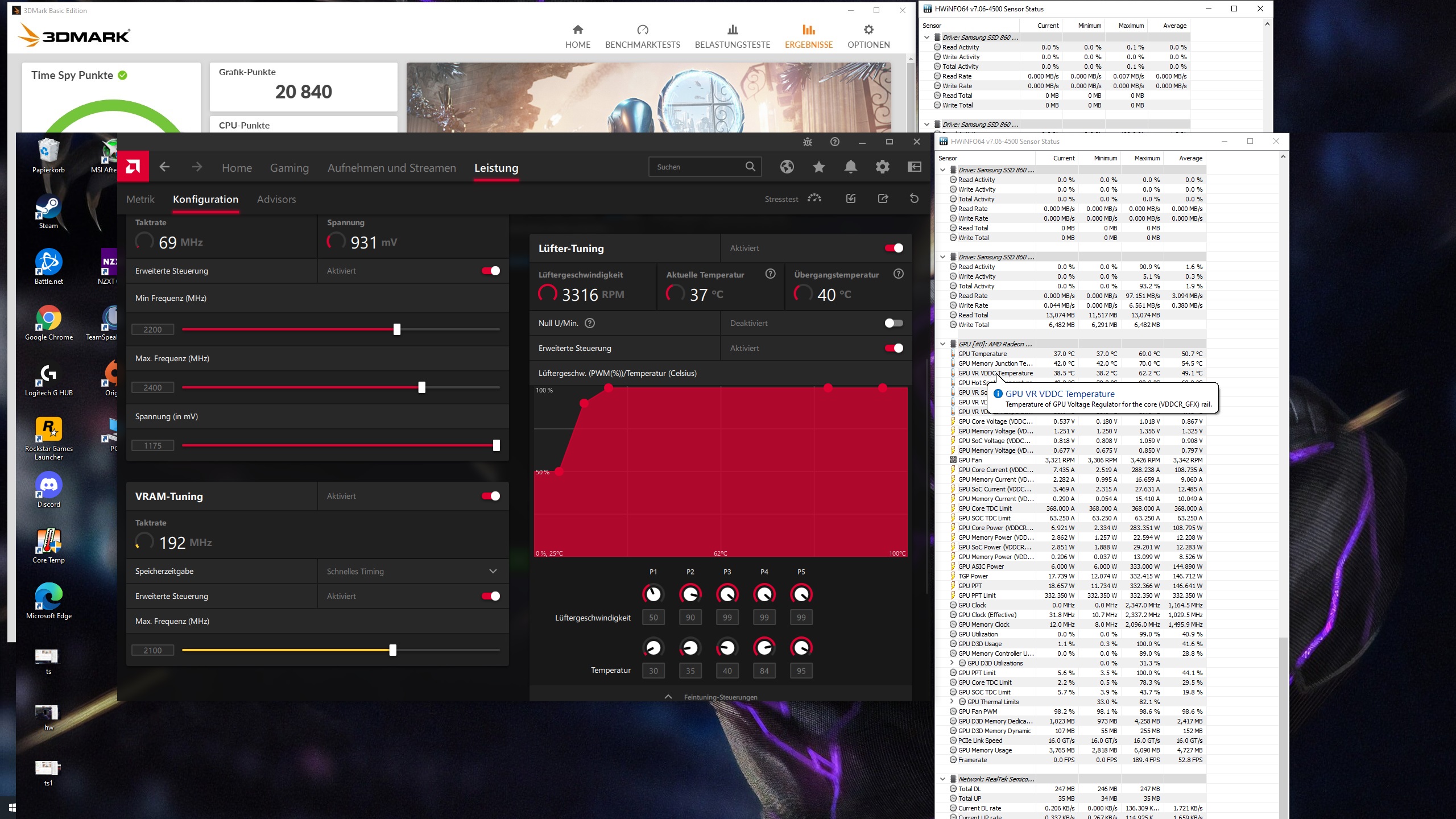

Sei mal mutig und probier mal minTakt 2273 + maxTakt 2393@1110mV im Wattman.Dertourist schrieb:Moin moin aus dem Süden,
nach langer Zeit habe ich heute mal einen Time Spy test durchlaufen lassen. Dieser klappte auch auf AnhiebWar ja in der Vergangenheit nicht so dolle mit den Time Spy Tests bei mir, ständige Abbrüche beim Grafiktest.
Edit: Der zweite TS Test lief mit leicht veränderten Werten ebenfalls durch. Siehe WM.
Vram 2100FT scheint ja bereits zu passen.
Manche im Luxx haben mit so einem niedrigen V-Setting gute Erfahrungen.
@GerryB Die Einstellung packt TS-GT2 bei mir bspw. nicht. Gehe ich allerdings mit min und max Takt 100Mhz rauf, läuft er durch und ich kann die Spannung sogar noch auf 1090mv senken. Irgendwo zwischen 2400 und 2300Mhz geht die Spannung so weit runter, dass das Offset dann zuviel ist. Jedenfalls mit meinem Chip. Da geht dann nur noch minimal 1135mv. Schon komisch.

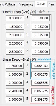

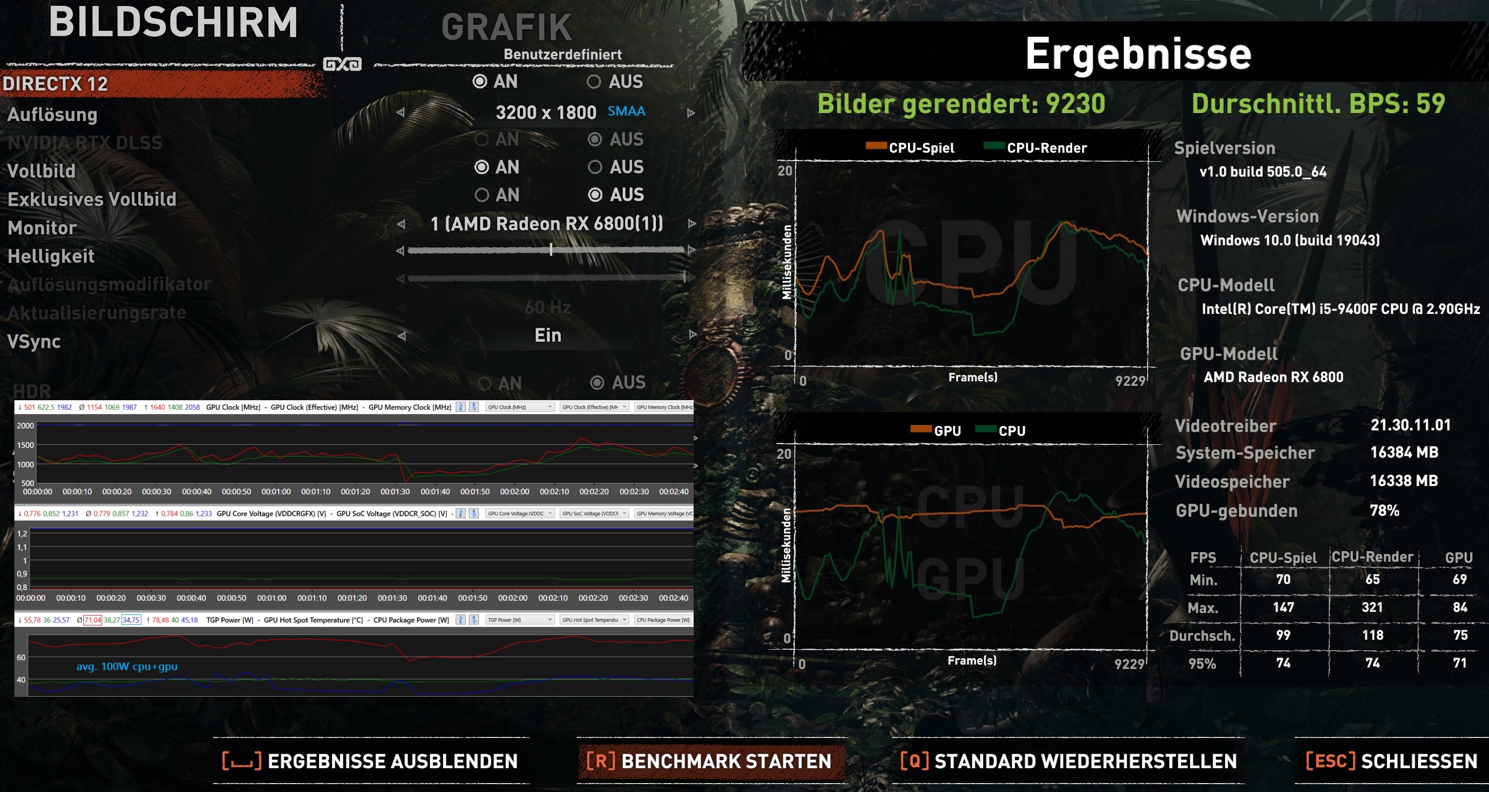

Kann ja eigentlich nur an zu niedrigen Stock-Werten in MPT-LinearDrop liegen, das der Treiber denkt, er kann mit weniger Volt arbeiten, wenn der Takt kleiner ist.
Ich habe bei meinen Experimenten mit LinearDrop auch die unteren Werte etwas angehoben, weil ich net genau wusste, warum und wann mit Fps-Limit bei sehr niedrigen Spannungen manches Game crashed.
(z.Bsp. in SoTR@1800p-Vsync60Hz/fps fällt meine GPU-Spannung sogar unter minGFX von 793mV, ... könnte evtl.
auch mit an den niedrigen Temps liegen, das weniger Volt erf. sind in dem Game)
alternativ:
Man könnte evtl. auch die minGFX im Power/Voltage-Tab etwas anheben, um nen ähnlichen Effekt zu erzielen.
825mV bei der 6900 sind ja net allzuviel, vllt. sind dann 837mV...850mV...875mV bereits ausreichend/stabiler.
