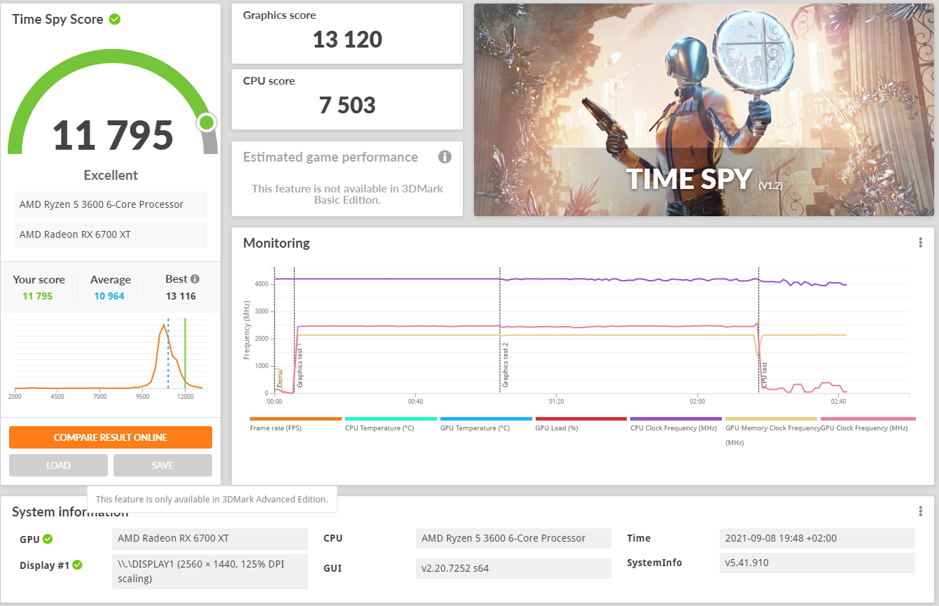

Wie vertrauenswürdig sind die verschiedenen Resultate von TimeSpy Extrem über die Update phasen hin?
Ausversehen die Tesselation reduziert?
Ansonsten wärs natürlich krass, bei den 2 Ergebnissen mit dem gleichen Treiber und deutlich weniger Takt.
Hat eigentlich in der Zwischenzeit August zu September der Chipsatztreiber gewechselt?
Manchmal ist die Auslastung dann anders, wenn der L3-cache vom Prozzie besser funzt oder MS irgendwie
Sicherheitsmaßnahmen im Microcode ändert.

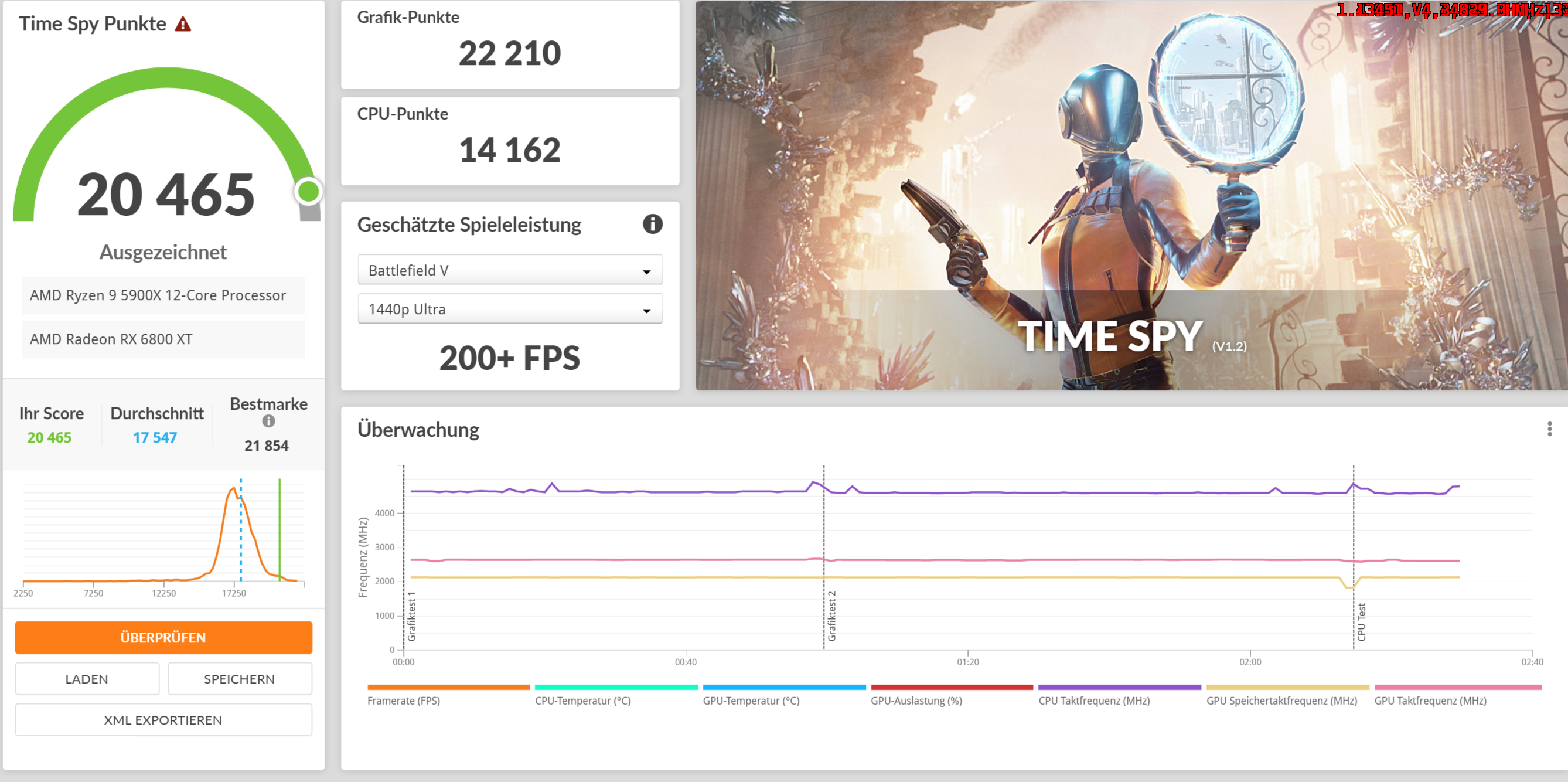

Nö. Standard Modus nur ohne demo da eh Wassergekühlt.
War natürlich anders TDP Stock 303W.
Das 1. Mit MPT auf 387W und 1100mV. Verbraucht auch real ca 320W. Aber eben tieferer Takt. Trotzdem mehr Punkte.

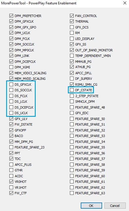

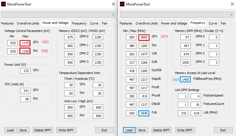

@DaHell63 könntest du bitte mal die Settings deiner getweakten RX6800 Strixx teilen.
Habe auch eine RX6800 Strixx hier, Stock sind unsere Ergebnisse quasi identisch. OC hab ich aber noch nicht wirklich viel getestet. An die 18k Punkte komme ich im Time Spy mit 2425 MHz max im Wattmann und +15% PL.
Er hat glaube ich eine ppt von ner 6800xt ins MPT geladen.
https://www.igorslab.de/morepowertool-mpt-beta-programm-neue-featurs-die-community-testet/
...eigentlich gänge evtl. sogar das Bios von der 6900tuf als Quelle für "load" ins MPT
https://www.techpowerup.com/vgabios/230875/asus-rx6900xt-16384-201207
... man muss dann nur die Werte bei Power/Voltage und Frequency auf die nonXT-Werte korrigieren
(evtl. noch fclkboost von 1400 auf 1800 erhöhen, für ein paar Points mehr)

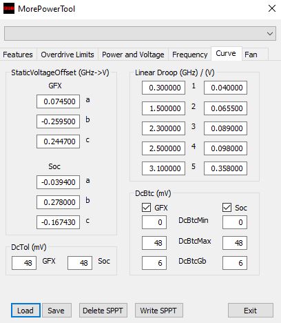

Ansonsten beim Benchen halt in FeatureControl DS=off setzen.
...hohe Schule ist dann Ändern von Werten bei LinearDrop und SVO-SOC+GFX
(bei jedem Chip unterschiedlich stabil, daher Hierfür kein Vorschlag von mir möglich)

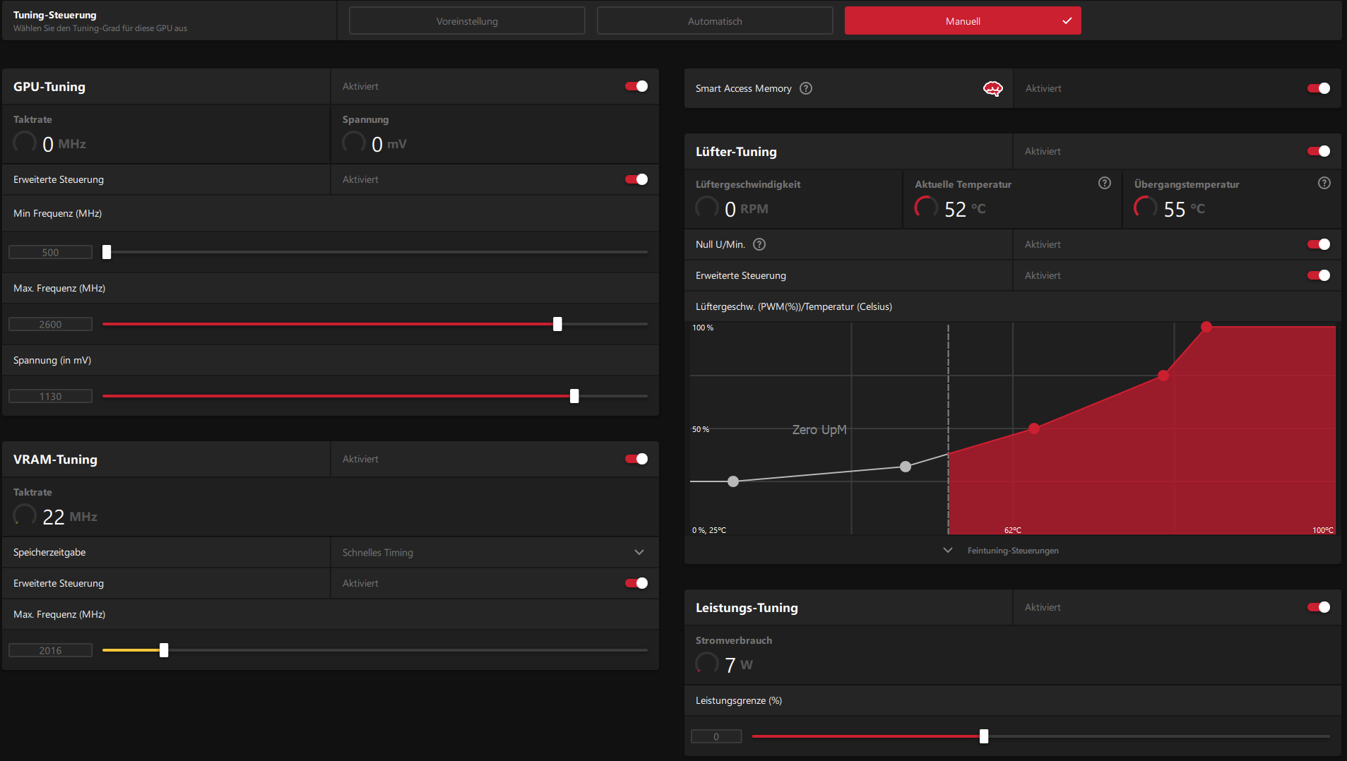

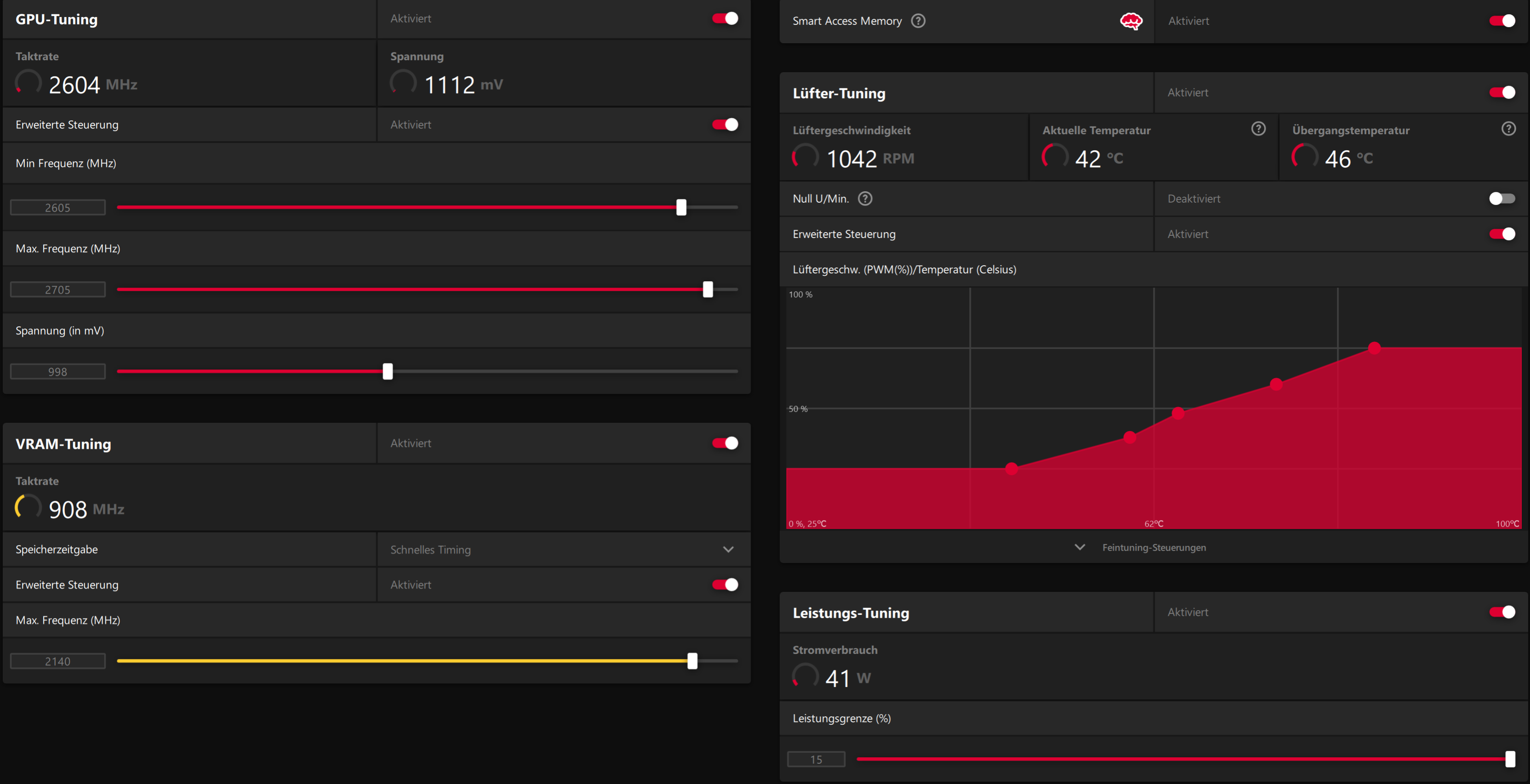

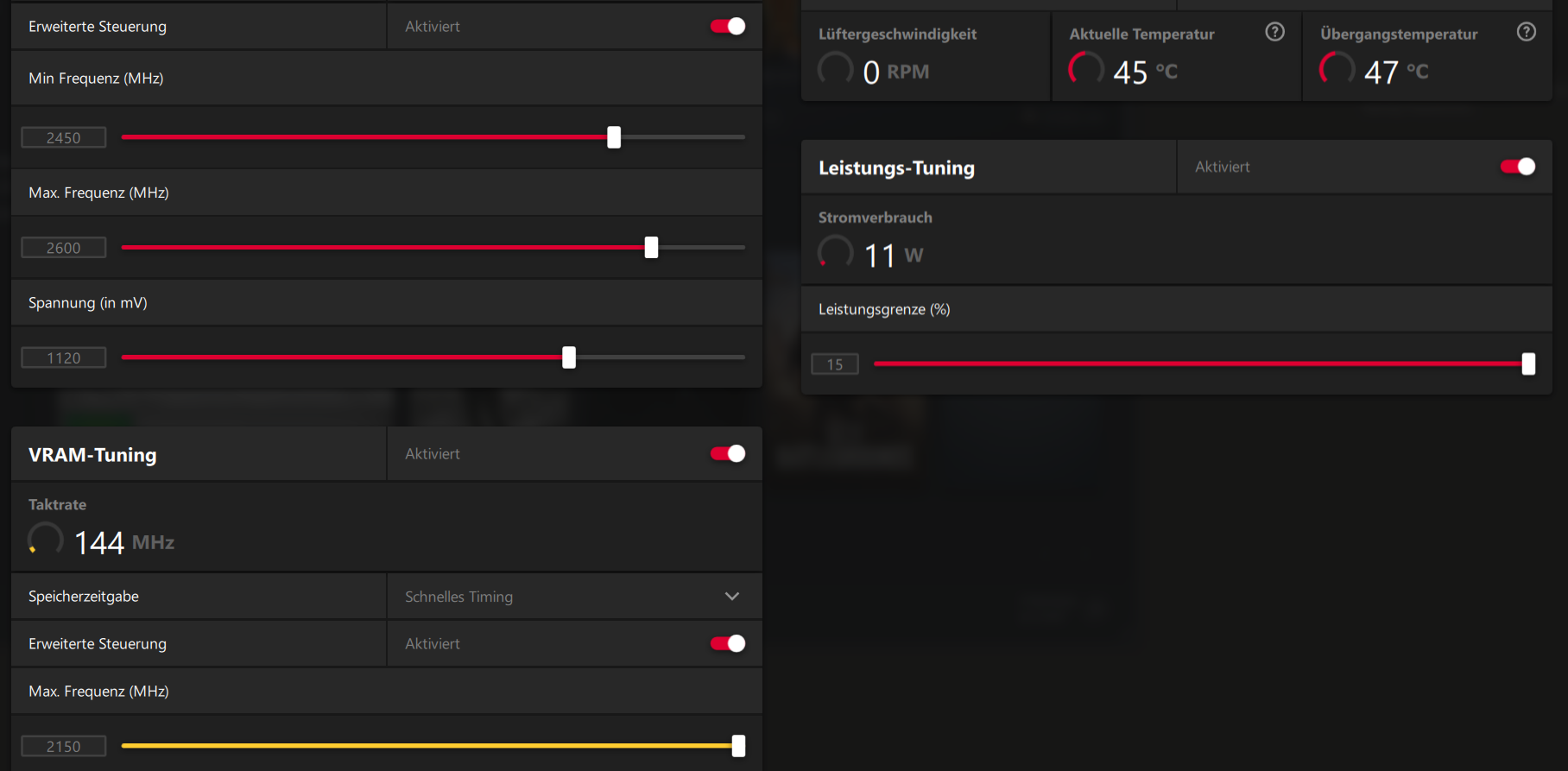

Hier noch zwei Dinge 1. (nehme an alle wissen das, nur ich habe es erst jetzt gemerkt) wenn man bei Time Spy, wenn das Demo lädt, Alt + F4 drückt, lädt sofort danach der erste Benchmark und der Run ist trotzdem valide. 2. meine UV UC settings mit 1. Run ~162 W 62 °C GPU 80°C Junction und 2. Run ~167 W 64°C GPU 80°C Junction Furmark 1440p 7992 Punkte; 1080p 11459 Punkte; ~187 W GPU 70°C Junction 88°C
hurcos schrieb:
unter 1120 mV geht die Karte nicht :(

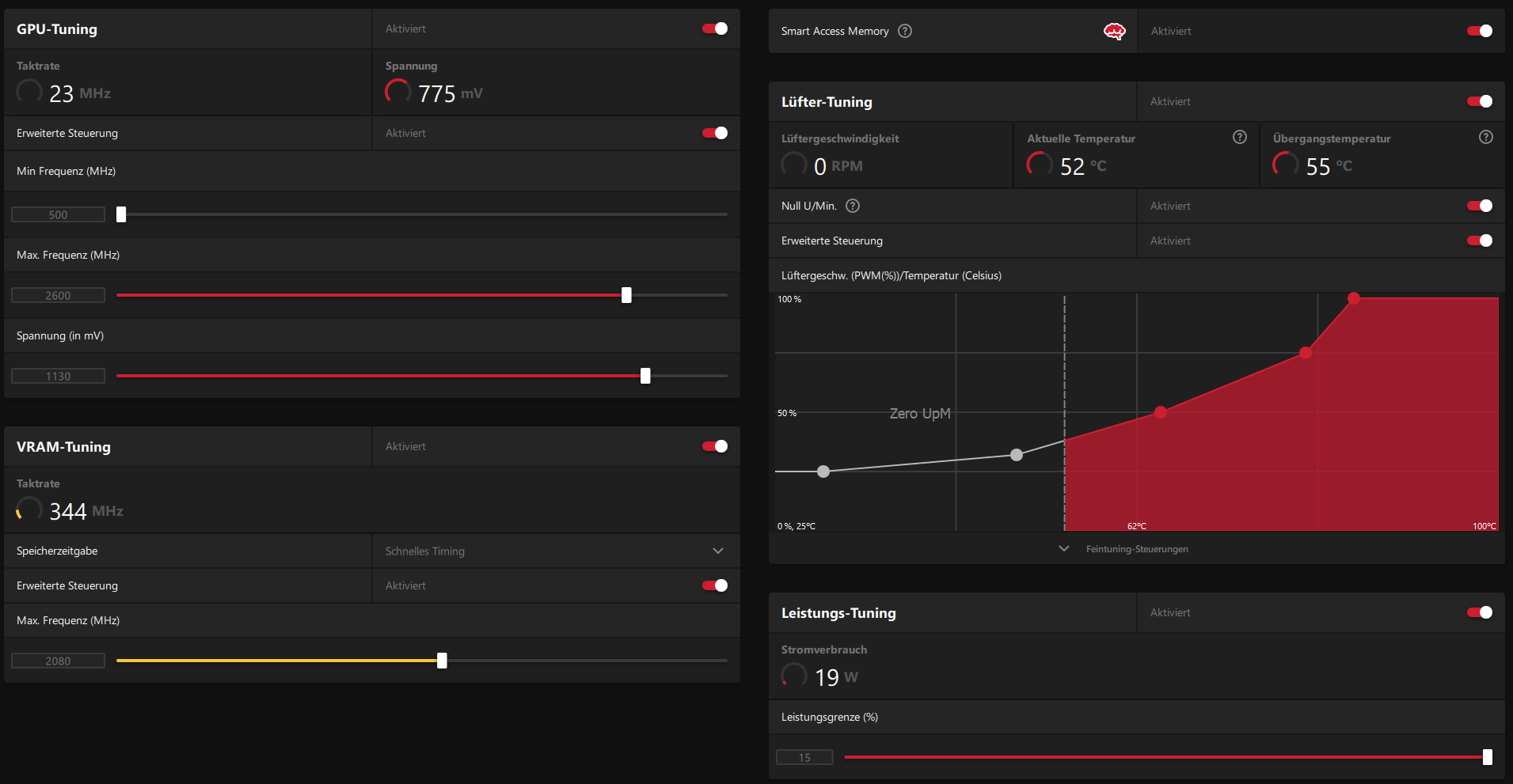

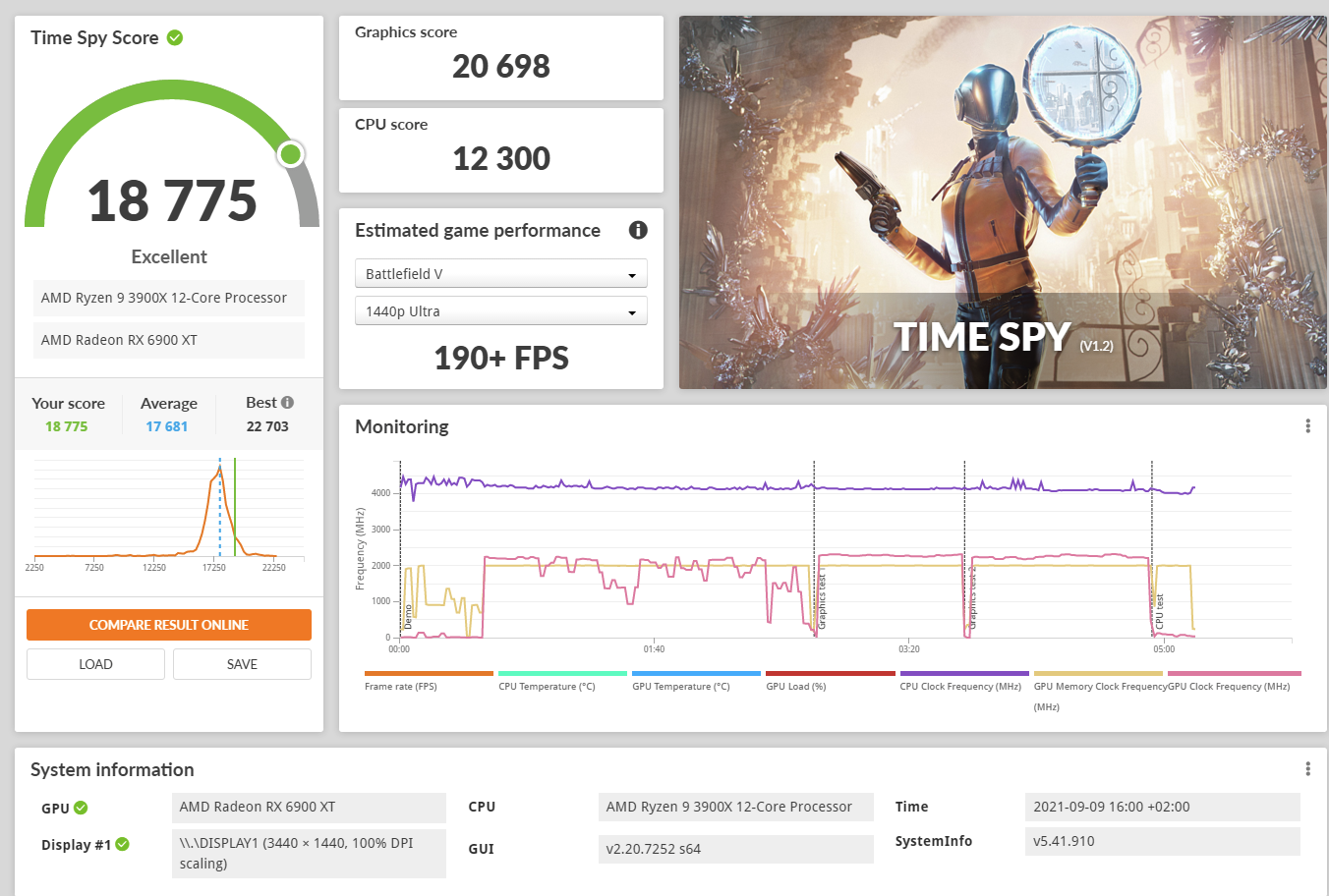

Hi an@ hab mal mein 24/7 Setting mit 21.08.2 Treiber
bin sehr zufrieden Grafikkarte bleibt sehr schön cool mit Extra Leistung oben drauf 🤗
Reaktionen: GerryB, ron89 und GUN2504

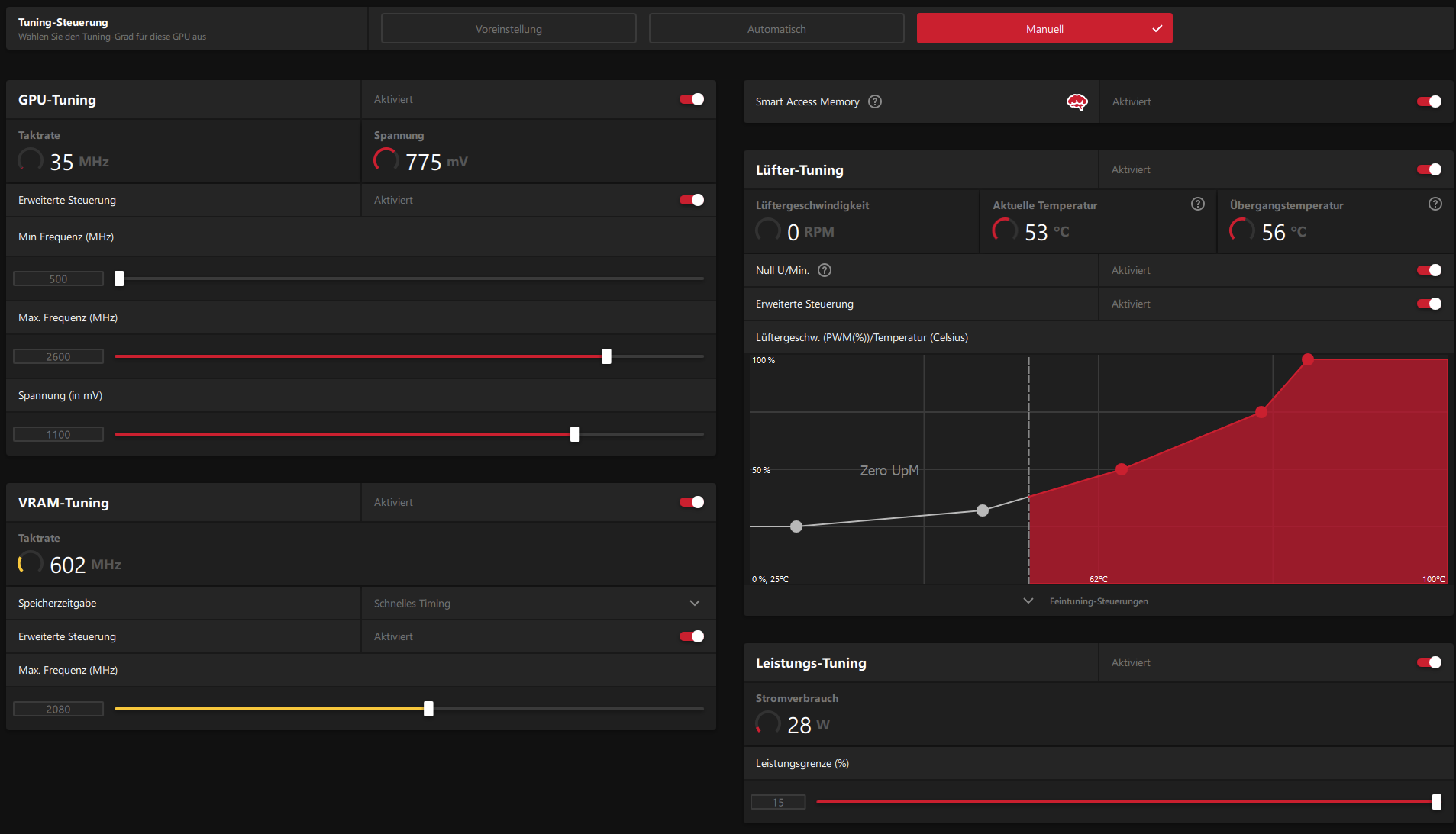

Da wird man ja als 6900XT Besitzer fast neidisch. Was ist das für eine Karte? Mit meiner 6900XT Referenz kann ich eigentlich nicht über 2400 Mhz bei 1090 mV, wenn ich keine 100 Grad Hotspot will...
@cvzone hehe ja habe ein richtigen Glücks fang mit der gemacht. Ist eine sapphire 6800xt nitro+se
Höchste punkt Zahl war bis jetzt 22550 Punkte in
Time Spy 🙂
