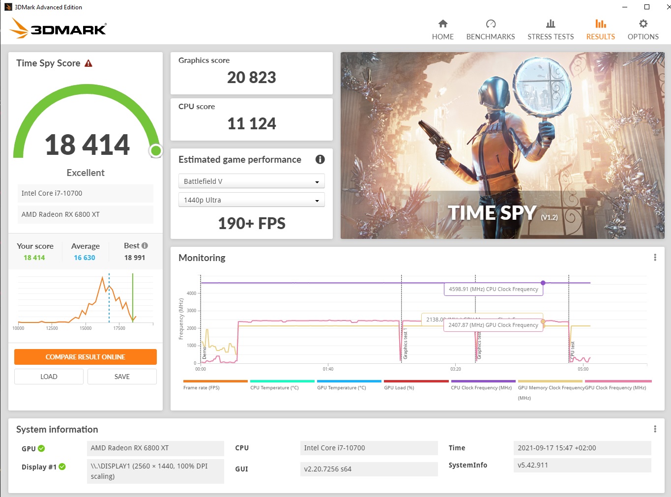

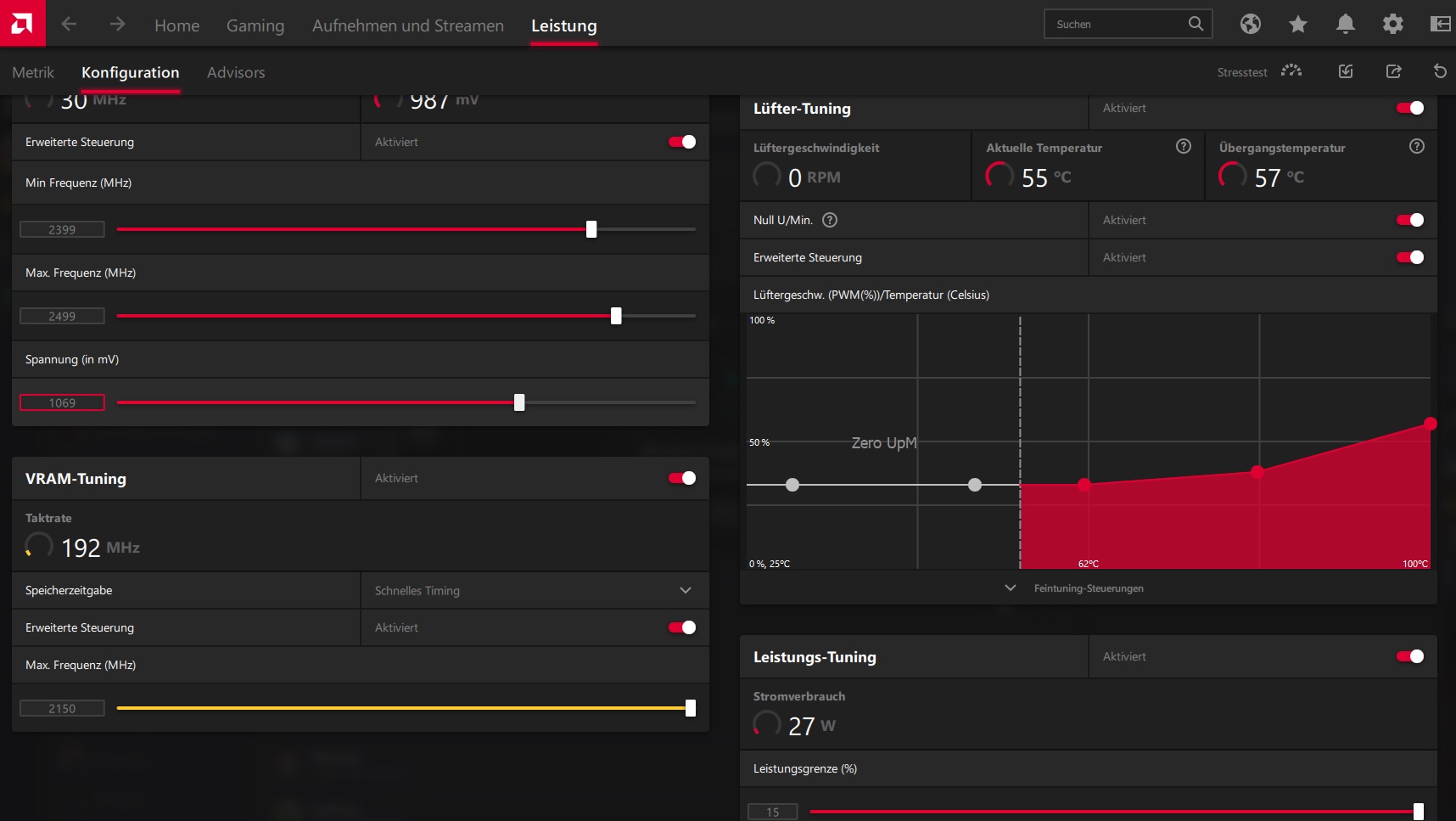

Hab eben noch etwas an der Karte rum gespielt und bin nun bei durchgehend 2.4-2.45GHz, bei noch etwas Erhöhung der Spannung von 1.07v, gelandet. Dabei noch weiter die Lüfter Kurve gesenkt und die Karte wird nicht heißer als 80°C bei max. 260W Verbrauch. Hätte ich nicht gedacht das die Karte so gut läuft mit den Werten. Treiber ist übrigens der 21.8.2
Denke ich lasse es dann auch erst einmal so.

Die CPU wird bei mir net heißer als 55-60°C unter Last, auch beim benchen vorhin. Hatte fast zwei Stunden rum getüftelt eben mit der Spannung und der min. Frequenz. Bin da net über 2400MHz dauerhaft gekommen, auch wenn ich die Spannung auf 1100mv und mehr angehoben hatte. Erst als ich die min. Frequenz auf 2400MHz gestellt hatte, ging er dann auch konstant drüber, mit bis zu 2450MHz in der Spitze, beim benchen.

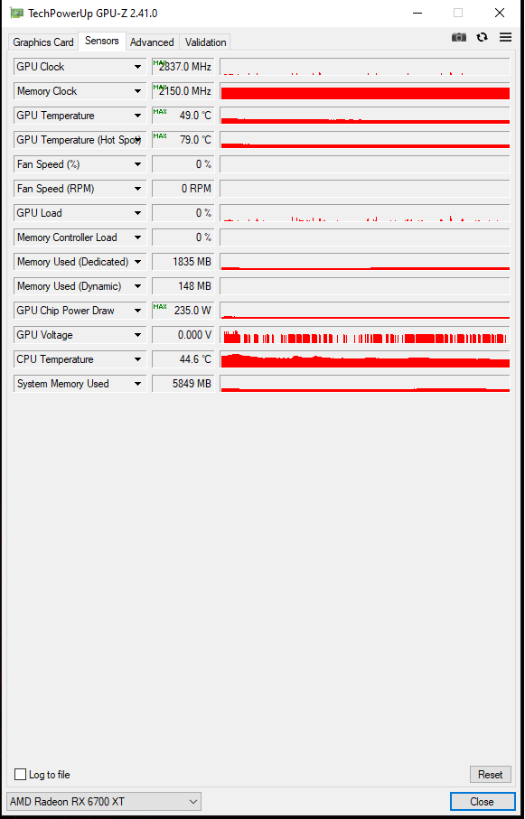

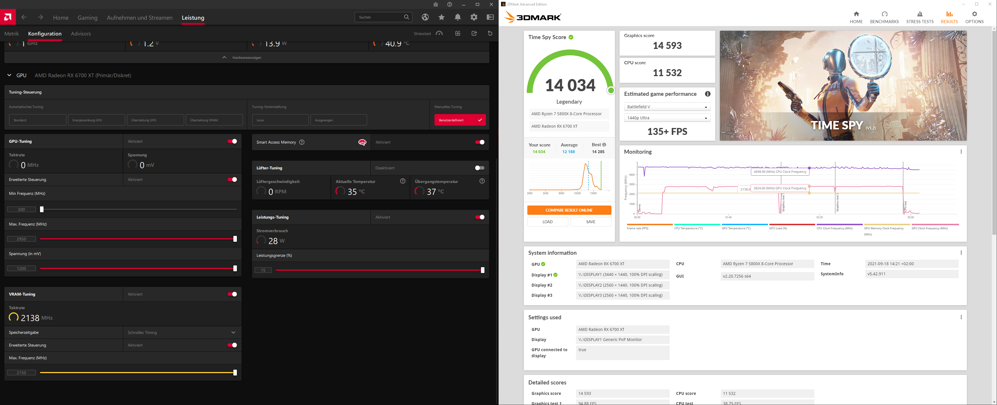

Hallo Zusammen.
Ich konnte eine Sapphire Nitro+ 6700XT günstig ergattern, nach monatelangen leer ausgehen einer 6800(XT) beim Drop.
Die Karte wurde mit Originalkühler nur kurz auf Funktion getestet und danach von mir auf Wakü umgebaut.
Nach einlesen der "neuen" OC/UV Tests für RDNA2, habe ich jetzt seit 2 Tagen mal ein quick and durty Versuch gestartet und plump alle Regler nach Rechts. Was soll ich sagen funktioniert bisher ohne Abstürze.
Meine Frage wäre nur die Differenz zwischen der Hotspot- und GPU-Temperatur, ich komme von einer Wakü Vega56@64erBios.
Diese konnte ich soweit in den Griff bekommen und eine Differenz von maximal 15°C erreichen.
Bei der 6700XT liege ich in Games zwischen 20-25°C und im Bench gar 30°C.
Vielleicht gibt es ja weitere Erfahrungen mit einer Wakü 6700XT, ob es sich evtl lohnt noch mal andere WP
aufzutragen.
Anbei mal Timspy Run mit Adrenalin 21.9.1.

@f0cu$ Respekt über 14500 Punkte, da können viele nur von träumen ....
Versuchs am besten mal mit UV, vielleicht ist damit sogar noch mehr möglich, da du nicht ins Powerlimit rennst ...

Ich werde mal etwas mit dem MPT rum probieren. Manuelles UV rein mit dem Wattman scheint auch mit 21.9.1 nicht zu funktionieren.
Update:
Mit eingestellten 2950MHz kann ich nicht weiter runter. Bereits bei 1190mV kommt es zu freeze bzw Aussetzern. Über die 2805-2837MHz boost komme ich dann trotzdem nicht. Verbrauche dann nur ca. 5W weniger.
Takt absenken lief dann jetzt auch im Game. Boost >2800MHz ist mit weniger als den Standart 1200mV bei meiner vorerst mal nicht möglich.
