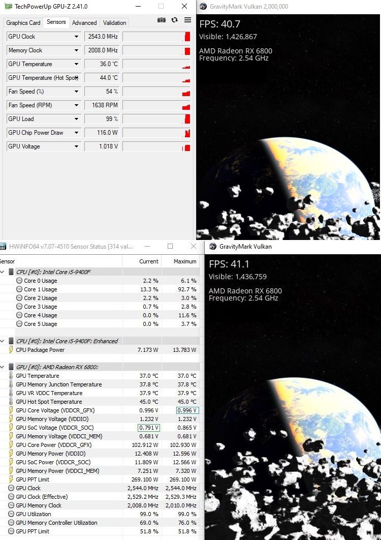

Max007 schrieb:
Mir isses neu, dass man direkt im Treiber undervolten kann. Ich kann zwar mit den Schiebereglern rumspielen, CPU-Z zeigt mir dennoch 1,175mV an, auch wenn ich im Treiber 1,075mV angebe, daher undervolte ich nur mit MPT. Klappt das bei Euch wirklich? Wird bei Euch auch in GPU-Z die eingestellte Spannung angezeigt?
GPU-Z zeigt bei gecappten maxGFX-Volts(per MPT) meist immer die maxGFX an statt der realen VDDC, die man besser per HWinfo kontrolliert.
Warum GPU-Z aber trotzdem bei einigen Leuten (Duvar) reale Werte anzeigt kann ich net sagen.
Bei mir funzt GPU-Z jedenfalls net immer so wie gedacht.
Jo, siehe Bild oben. (ergänzt in Post#2992)
Bsp. mit Cap auf 1018mV.
Nur der Wert in HWinfo ist korrekt!
die GFX-VDDCR=996mV ist deutlich kleiner als 1018mV

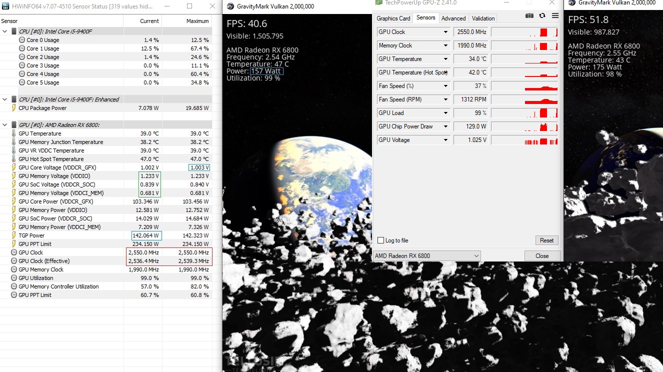

edit:
Auch ohne Cap zeigt GPU-Z zuviel an, gerade nochmal getestet:
die GFX-VDDCR=1003mV ist deutlich kleiner als max. mögliche 1025mV
(die 1025mV werden eigentlich nie erreicht ausser evtl. in AIDA oder ähnlichen ComputeSpielereien)

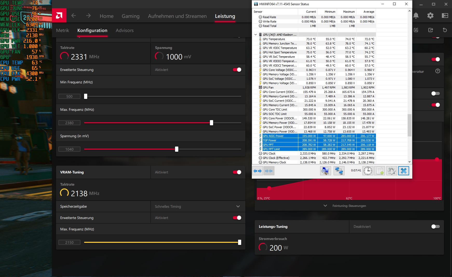

Dimon2011 schrieb:
Hallo Zusammen,
ich möchte gerne meine 6800 XT UV und UC. Ist das ein guter Start? Was kann ich noch verbessern? Ich spiele generell nur Full-HD. Würde gerne den Verbrauch der Karte etwas senken.
Danke :)
Meine aktuelle OC / UV Config ohne MPT. Diese Config ist TimeSpy stabil bei 20052 Punkte.
Unter "normalen" Bedingungen, sprich Spielen und nicht Benchen sieht es so aus:
Realer GPU Takt bei etwa 2330~ Mhz
Speicher Takt bei 2138~ Mhz
Spannung etwa 1.0 V
Bei unter 210 Watt Durchschnittsverbrauch
Getestet wurde Cyberpunk 2077 für etwa 8 minuten~ ( siehe HW info unten rechts)
Ausgelesene Daten mit HWinfo und Msi Afterburner
Der neue Treiber scheint meiner Karte aber auch wirklich gut zu liegen, die schafft sachen das ging vorher nicht.
Reaktionen: Hasbulinsimon und GerryB
Sehr schön, das Du die TGP-Power mit eingeblendet hast!
Das ist der reale avg. Wert.
Die ASIC-Power ist bei dem Treiber 21.9.1 ein Wert von nem anderen Sensor, der Spikes anzeigt.
(da sollte man sich net erschrecken lassen, weil die Temps ggü. Treiber 21.8.2 ja net höher geworden sind, sprich
auch keine Gefahr für das NT)
Reaktionen: riOrizOr
