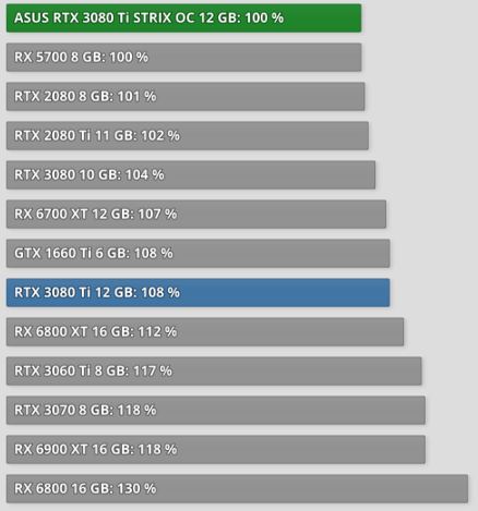

Würde mir wünschen, das Wolfgang auch mal ein anderes Game zum Quervgl. hernimmt, wo RDNA2
noch etwas mehr von SAM profitiert. DE ist net so ideal.
CP2077 als Rasterbench evtl. ?

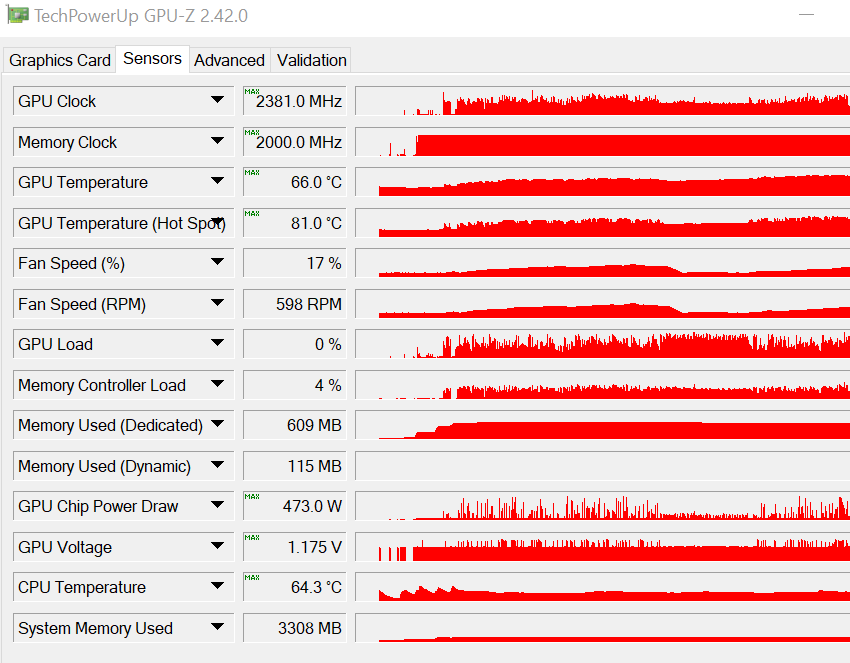

AMD sollte mal die Anzeige für den Verbrauch fixen...
(auch der Treiber zeigt solche Werte an die eigentlich nicht sein sollten)
Ohne MPT war es auch, hab nun mit dem MPT mal auf 200 Watt max. eingestellt und trotzdem sowas
473 Watt Spitze 🤨
473 Watt Spitze 🤨

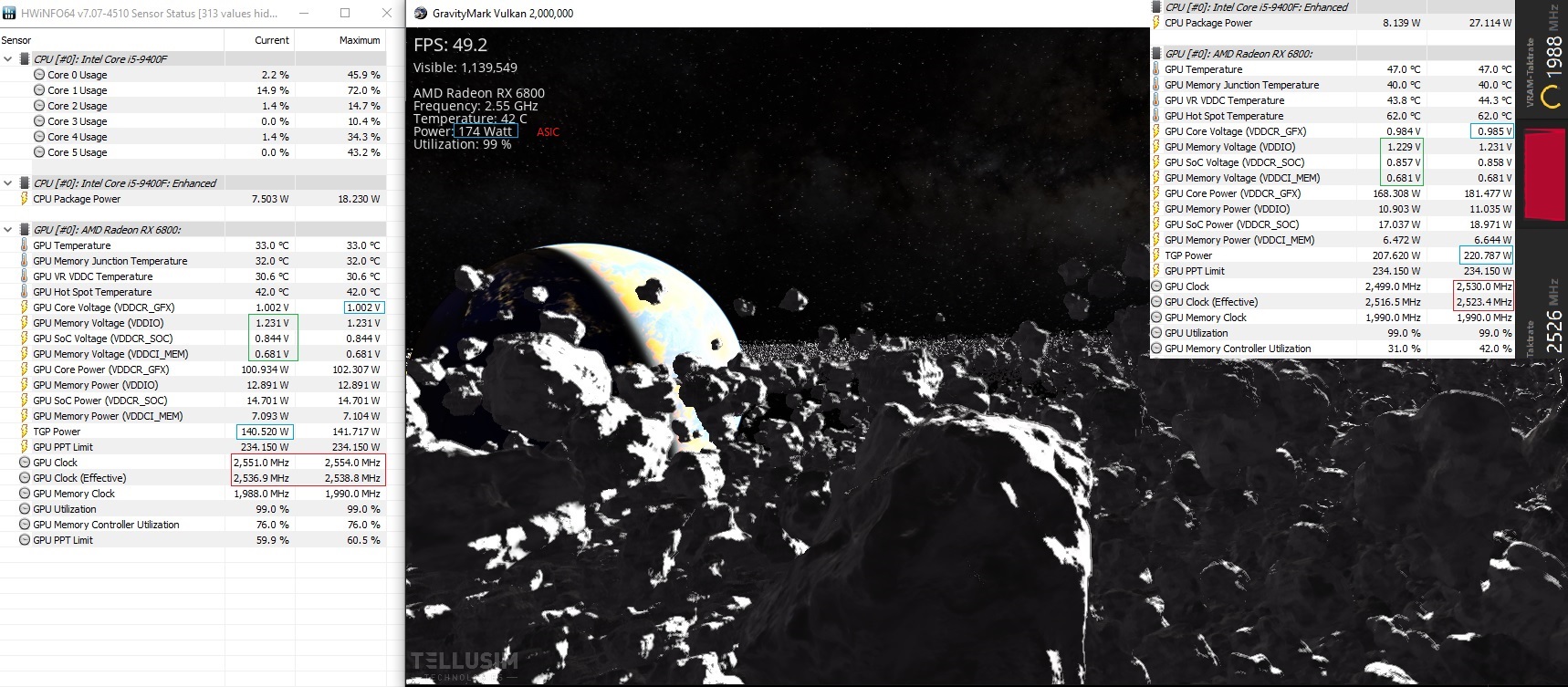

Hast du mal uv mit deiner Karte versucht? 1,175mV sind schon heavy, konnte bei meiner 6900XT von 1,175 auf 1,075mV senken (im MPT), Temp und Verbrauch deutlich gesunken, Takt nahezu konstant bei 2,5Ghz.
Die Anzeige von GPU-Z ist net ideal, besser TGP-Power von HWinfo verwenden.
(das OSD von AMD zeigt ASIC an = mit Spikes, ist also auch net der normale Wert von früheren Treibern)

Ich hab die Spannung bisher nur über den Treiber mit Offset genutzt.
Über MPT bisher nicht festgelegt.
2500 MHz bei welchem Verbrauch?
HWInfo zeigt übrigens korrekte Werte an, während der AMD Treiber und GPU-Z maximale Fantasiewerte anzeigen :D
Achja und ich hab den Slider für die Watt/Leistung erweitert, statt -10 und +15% hab ich Minus auf 50% erhöht.
Statt im MPT das Powerlimit direkt einzustellen, lass ich das Powerlimit original und mach einfach mehr + oder -

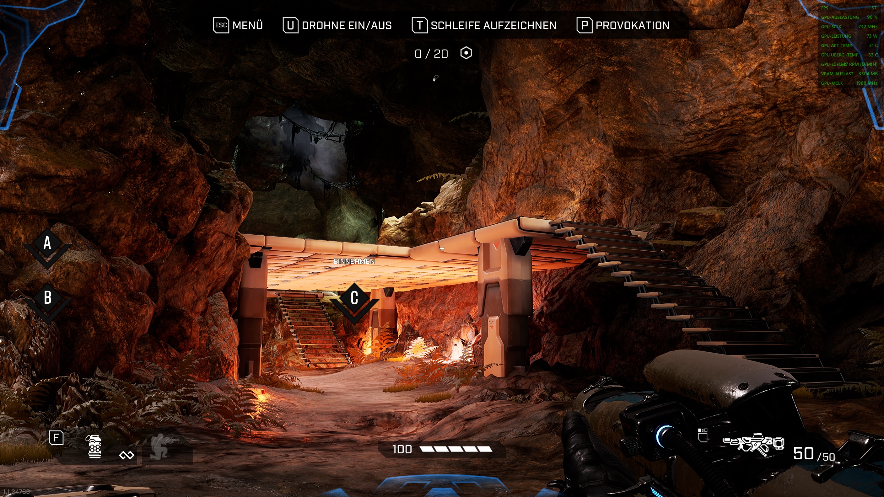

UV stell ich grundsätzlich im MPT ein.
btw.
Im Gamepass ist neu LemnisGate drin. (sehr sparsam auf meinem 60Hz-Moni)

GerryB schrieb:
btw.
Dümpel hier in New World gerade au mit allem auf Anschlag bei 60FPS, 2400MHz Chip mit nur max. 130W Verbrauch rum und die Karte wird nicht heißer wie 60°C, springen nicht mal die Lüfter an, einfach nur Hammer.
