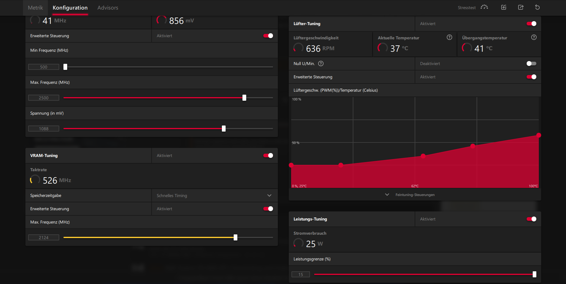

hier ist bei mir Schluss mit dem Wattman ohne mit MPT rumzuspielen. Das verursacht immer abstürze im Game und Timespy stürzt ab.
So lief alles stabil durch. Habe erst 1040 mV angesetzt aber da immer wieder Timespy Feher, mich langsam bis 1088 mV hochgearbeitet

@Dimon2011 Stell mal die min. Frequenz auf 2300MHz und schau mal ob sie dann höher boostet als 2300-2380MHz. Meine Gigabyte schafft schon mit 1068mv mehr als 2400MHz in der min. Frequenz und stell auch mal die Leistungsfrequenz auf +15% unter Leistungstuning, damit sie entsprechend höher boostet.
Und taste dich dann mit der höheren Taktung bei selbigen Stromverbrauch an. Denn vielleicht sind sogar 2500-2600MHz bei 1088mv drinne und vergess nicht die min. Frequenz noch anzuheben dabei. Am besten in 50MHz Schritten bis er abschmiert.

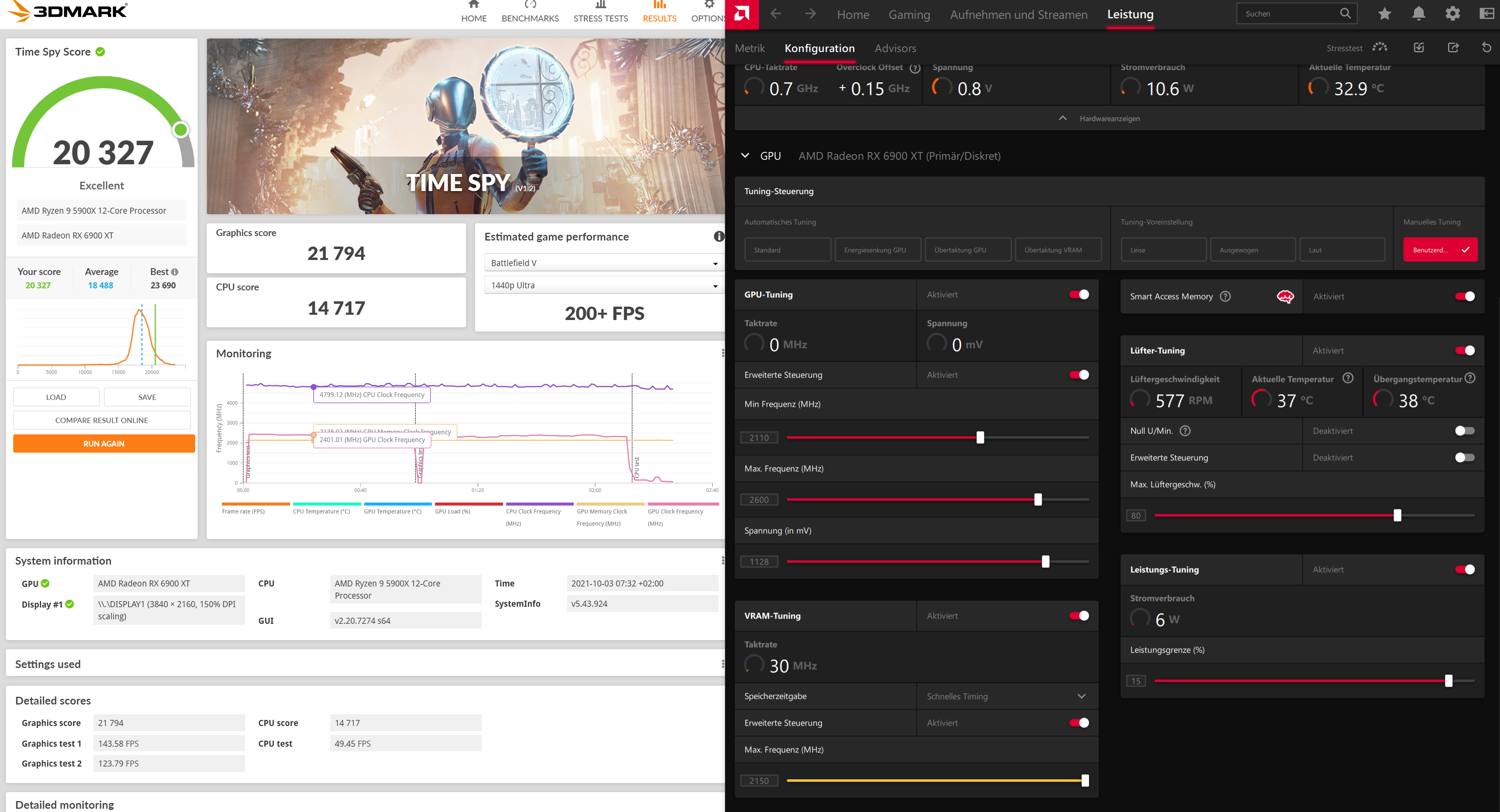

https://www.3dmark.com/3dm/66721796
2400 Mhz min ; 2550 Mhz Max bei 1.088 mV ab dann fällt der timespy score rapide ab

@Dimon2011 ja nice, siehsde da ging dann noch einiges. Da ist halt jede Karte verschieden, hast aber dann doch noch gut was raus geholt.
Könntest natürlich noch mehr raus holen in dem du die Spannung weiter anhebst, aber dementsprechend steigt dann halt auch der Verbrauch und die Abwärme.

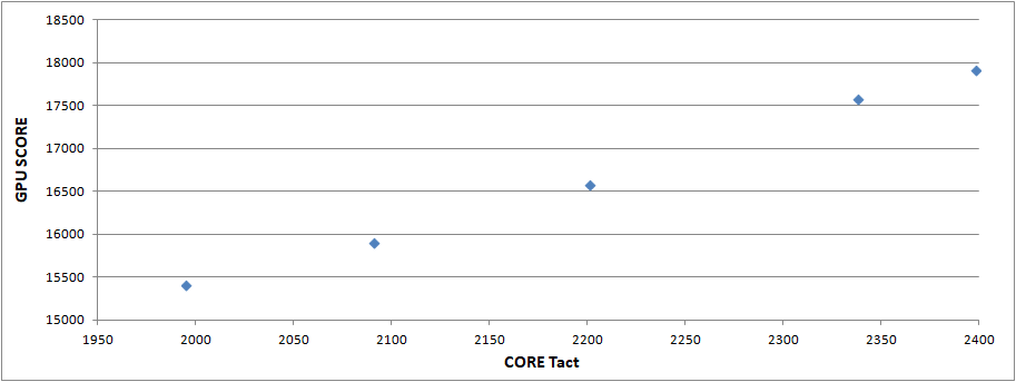

Zusammengefasst über alle meine Profile hier das Verhalten des GPU Score über den realen CORE Takt. Der reale CORE Takt ist jeweils ca. 60 - 70 MHz niedriger als der gesetzte Max. Takt:
Mit meinem 2050 MHz Silent Setting (der Punkt bei 1990 MHz) verliere ich ca. 4% Leistung verglichen zu Stock (bei 2201 MHz). Im 24h / 7d Setting gewinne ich 6% verglichen zu Stock und im potentiellen Max. OC wären 9% drin.

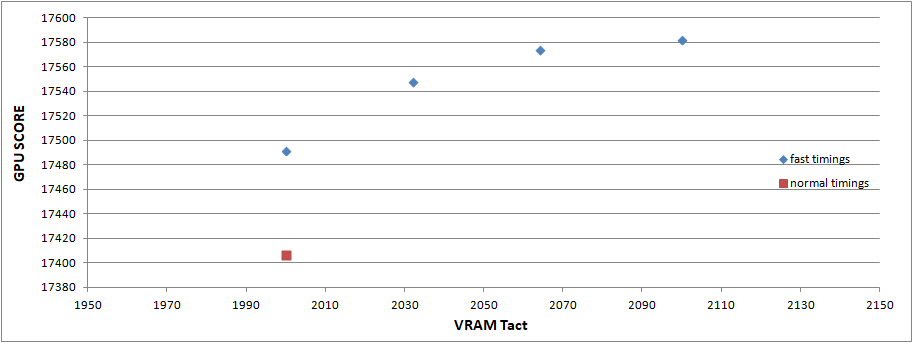

Der Speicher reagiert folgendermaßen (alle Werte bei 2400 MHz Max. Takt):
Wirkung des Speicher OC ist jetzt nicht die Welt, im 3D Markt kann man ca. 1% rausholen. Die fast Timings machen davon in etwa die hälfte des Gewinns aus, die zweite Hälfte kommt vom Takt (egal ob 64 MHz oder 100 MHz, beides in etwa vergleichbar).

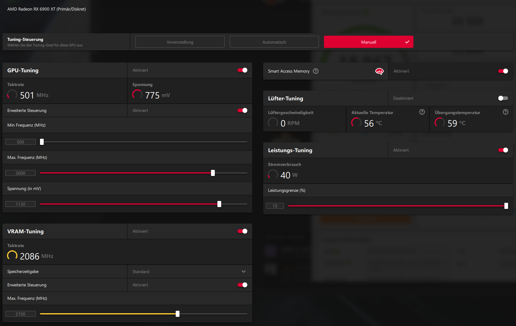

mit diesen Settings (Ref 6900XT von AMD - Realtakt bei 3DMark so 2400-2450MHz):

CPU-Score ist ein wenig Niedrig, GPU kann man nur einschätzen wenn man weißt wieviel Leistung sie bekommt:)

Normale Settings, Lüfter auto gelassen, GPU PPT anscheinend 303 Watt
(MPT nur den PL Slider angepasst, statt -10 und+15% > -50 und +20%, aber mehr als +15 lässt es nicht zu)

Pizza! schrieb:
GPU von der Resterampe wie mir scheint
Sieht fast so aus. Falls es eine Referenzkarte ist geht da aber eh kaum mehr, wenn man nicht über 100 Grad Hotspot will... Meine läuft dauerhaft mit 2350 Mhz real (2400 eingestellt) bei 1000mV, darüber beginngt lamgsam der Bereich "Leistung mit dem Hammer" und Verbrauch/Temp steigt exponentiell zum Takt.
Das hat zwar nix mit dem GPU Takt zu tun, aber hast du mal geprüfft, ob der auf 2150 Fast Timings sauber läuft? Bei meiner 6900XT wird die Karte ab 2140 Mhz FAST langsamer, weil die Fehlerkorrektur des Speicher oft eingreift.
In Spiele wird deine vermutlich nur ne gute Ecke höher takten, da hier die Art der Auslastung nicht ganz so krass wie im 3D Mark ist.
Ich würde zunächst mal behaupen das dein UV nicht angewendet wird und Die Karte im Powerlimit hängt..
Bei 2600 Wunschtakt sollte die ohne limitierung im TS um2530-40Mhz herum takten.
Kannst ja Spasseshalber im MPT Die GFX-Voltage auf deinen UV-Wert festsetzen dann hast du sicher andere Ergebnisse..
Bei manchen Systemen gibts auch den Effekt das Adrenalineinstellungen nicht übernommen werden solang Afterburner/Rivatuner installiert sind..(auch hier wär MPT die Lösung neben deinstallation von AB/RT)
Ich persönlich halte eh nix vom Offsetslider aber da gehen die Meinungen auseinander..
Per GPU-Z z.B. kannste auch schön mitloggen wann wieviel V an der GPU anliegt..ist manchmal aufschlussreich;-)
