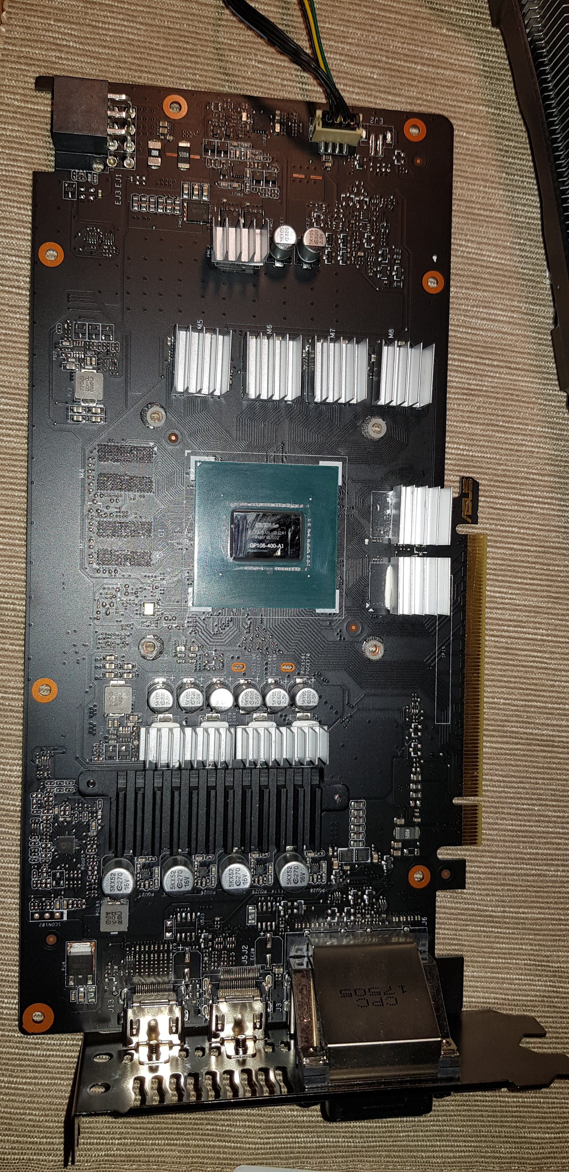

Also ich habe ein Bild Vom Board gemacht. Fällt Euch da was auf, was ich evtl. vergessen habe?

Sieht alles gut aus. Die RAMs brauchen eigentlich keine Kühlkörper. Die bekommen normalerweise von den Ventilatoren genug Frischluft ab.
Ich habe gesehen das manche grakas auch hinten Kühlkörper drauf haben. Brauche ich die auch?
Nicht bei der Graka. Die ist recht sparsam, also entwickelt auch recht wenig Wärme. Damit kommt der grosse Kühler problemlos zurecht.
