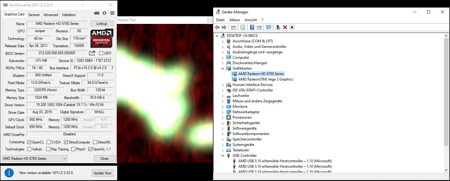

...Hallo,ich bekomme kein Bild aus der Grafikkarte.Wenn das System auf igpu läuft hab ich mal GPU-Z gestartet und kann dort Rendern der Karte anwählen.
Mein vorgehen war via DDU alle Grafikkartentreiber deinstalliert.
Von AMD Seite treiber für hd6770 runtergeladen und installiert.
Im Bios auf externe Grafikkarte umgestellt.
Grafikkarte angeschlossen auf pci express und 6polige stromversorgung angeschlossen.
HDMI Kabel an Grafikkarte,aber der Monitor spuckt kein Bild aus.Leider kann ich keinen anderen Anschluss aktuell testen,da ich keine Adapter besitze.

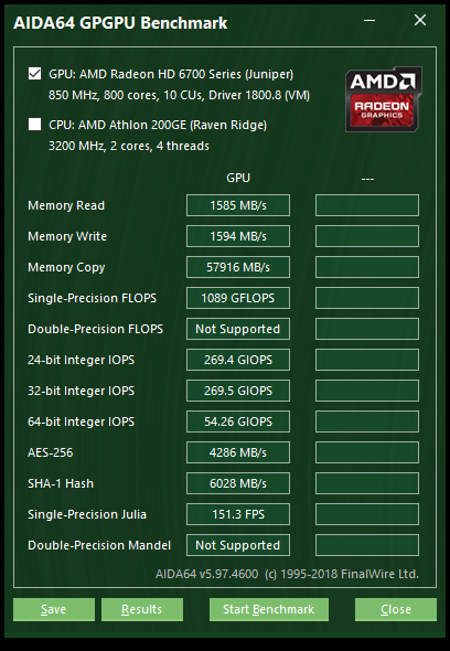

Kann über sie auch ein Benchmark laufen lassen,aber eben bekomm ich kein Bild wenn ich dort ein kabel anschließe:(

cmos reset mehrmals,damit das system immer auf igpu zurück stellt und ich den pc überhaupt mit bild gestartet bekomme.6 polige stromversorgung ist an,darum kann ich ja wahrscheinlich auf stresstest mit der gpu machen via aida kann ich sie auswählen oder eben die igpu.
