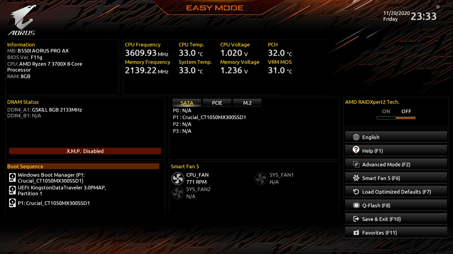

Dir wird beim Start des Computers normalerweise eine Taste angezeigt, die du drücken kannst, damit du ins sogenannte "BIOS" kommst - quasi die Firmware eines Mainboards. Das einfach mal so oft drücken, bis du direkt ins BIOS kommst, sollte dann ungefähr so aussehen:
(Quelle: anandtech.com)
Da einfach mal mit dem Smartphone n Bild machen, oben links unter "Information" steht dann die BIOS-Version. Das reicht uns aus. :)

Ich hoffe das hilft:
Speicher läuft mit angezogener Handbremse..... XMP aktivieren. ReSize-BAR aktivieren und falls angezeigt Above 4G aktivieren.
