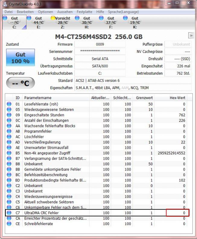

Du könntest mal Crystal Disk Info installieren und unter Optionen und dann Erweiterte Optionen den Hexwert auf 10 [DEC] stellen.Dann,wie bei meinem Screen,bei jedem SSD,HDD gucken ob bei UltraDMA CRC Fehler angezeigt werden.Evtl. werden Dir in Crystal Disk Info auch Lesefehler angezeigt.

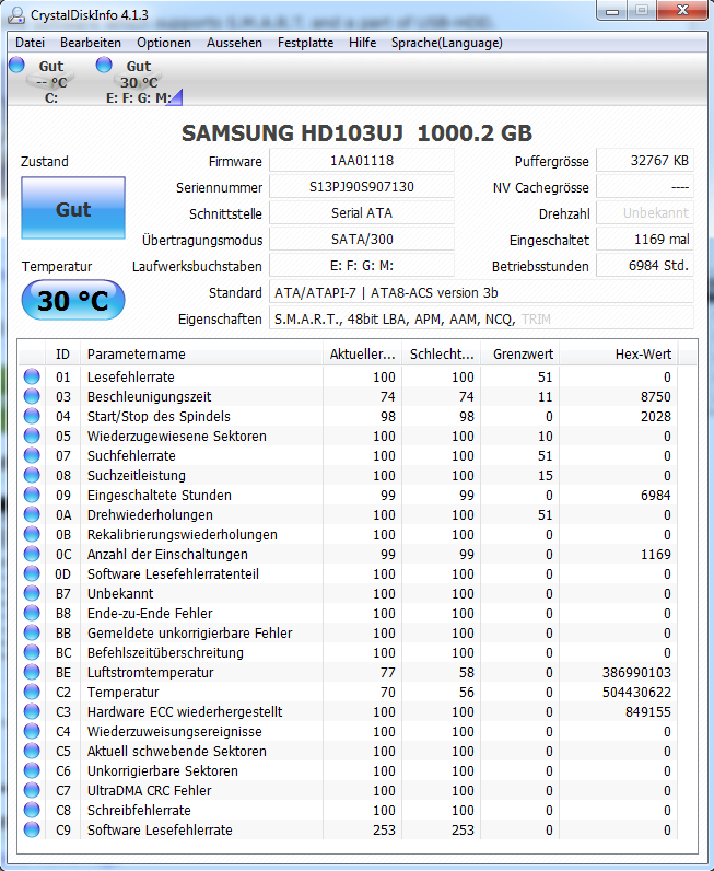

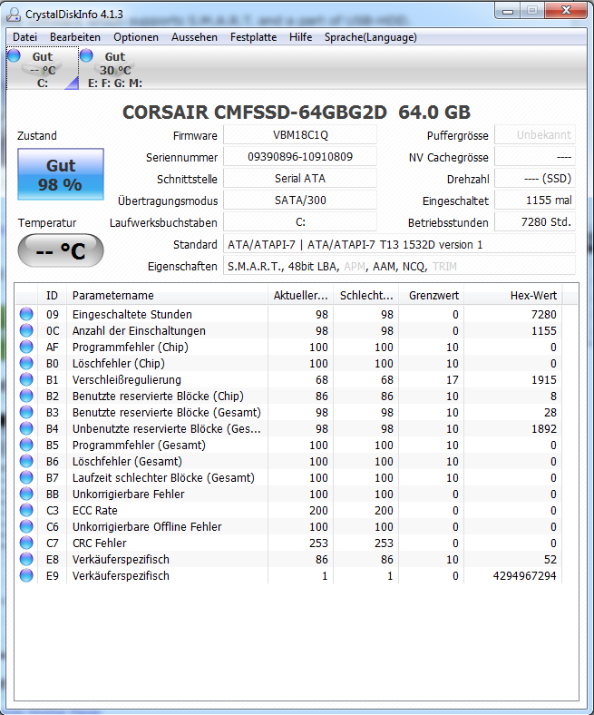

Hier mal meine Screenshots, denke es sieht normal aus, kenne mich mit dem Programm aber nicht wirklich aus, deshalb solltes du vielleicht nochmal drüber schauen.
