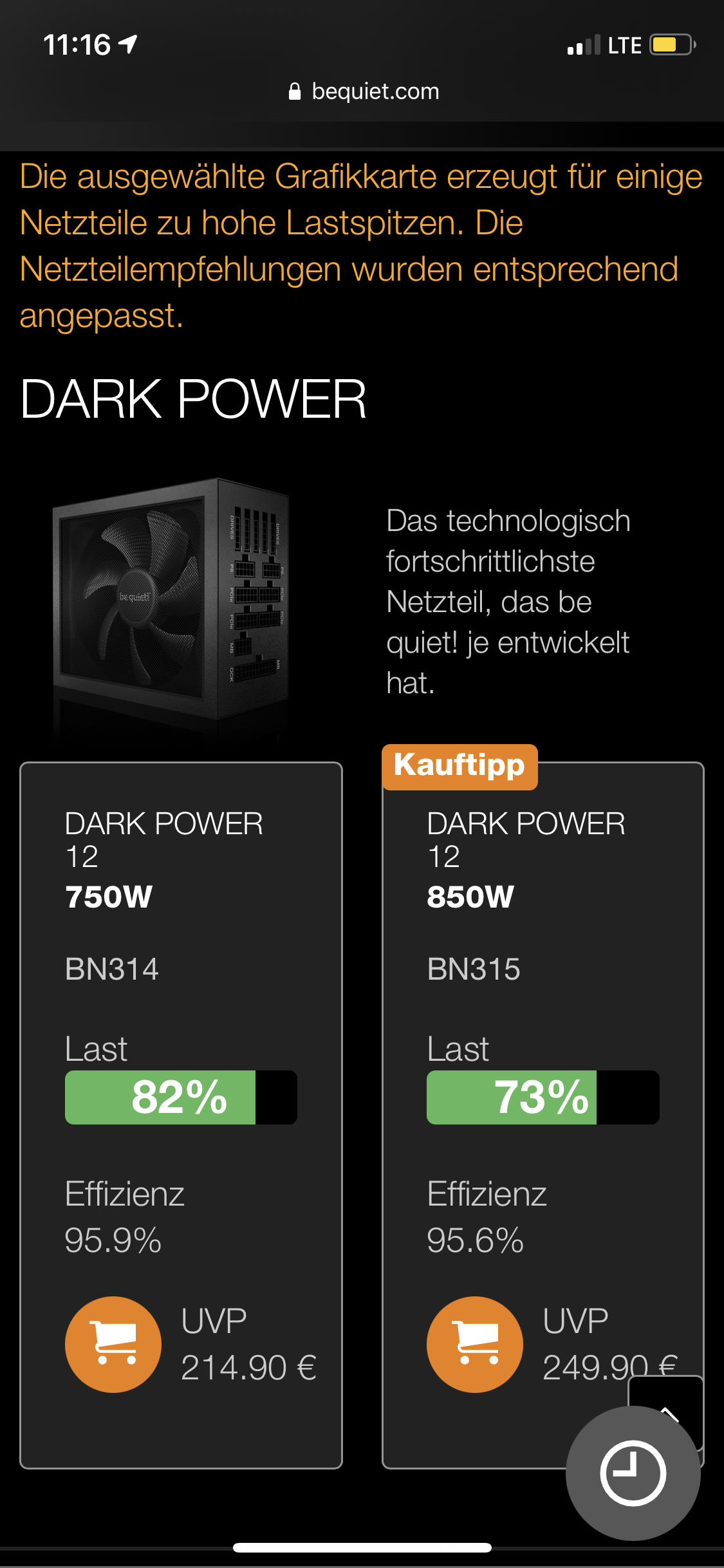

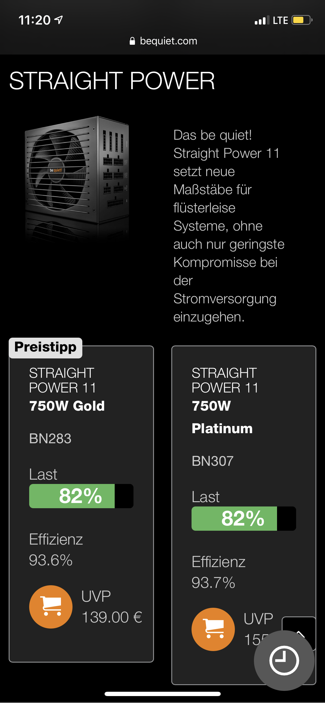

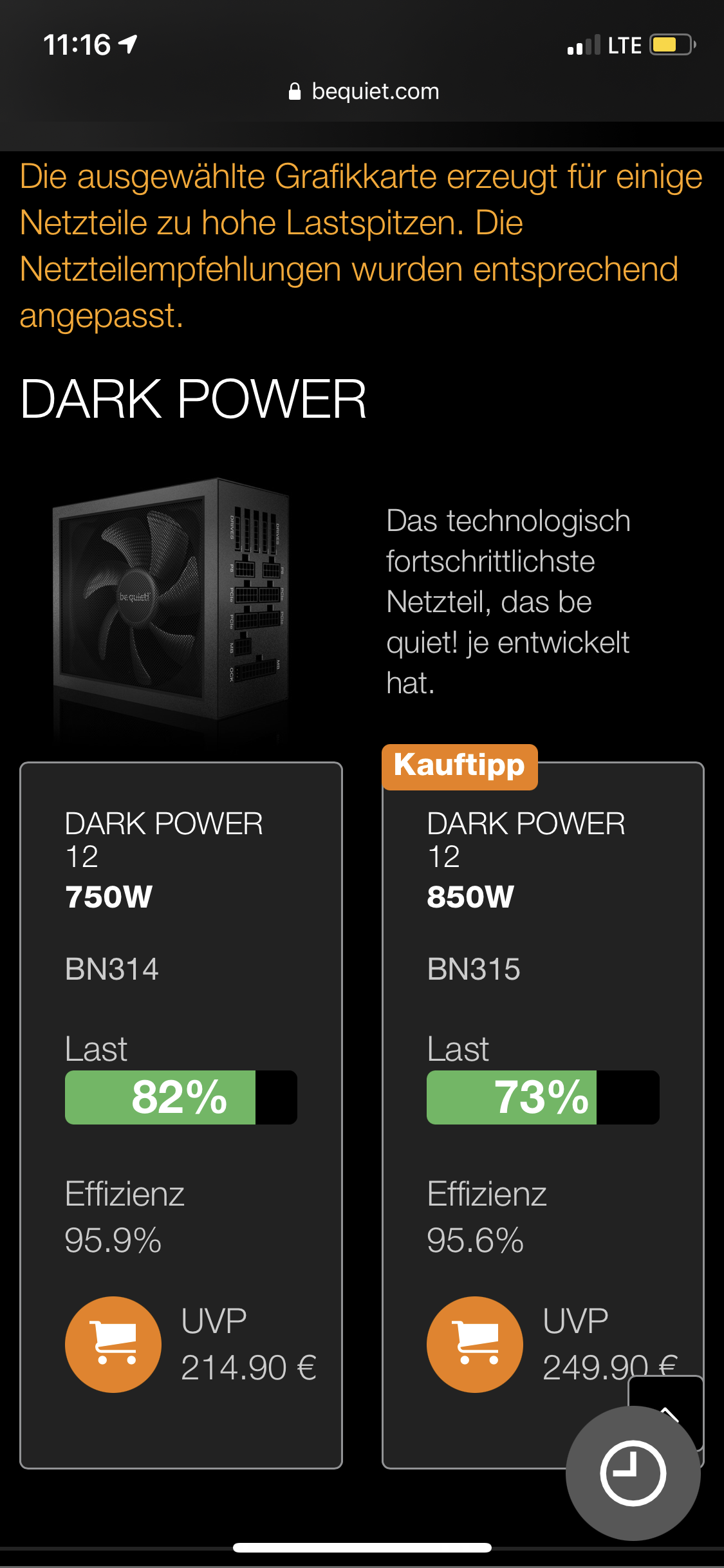

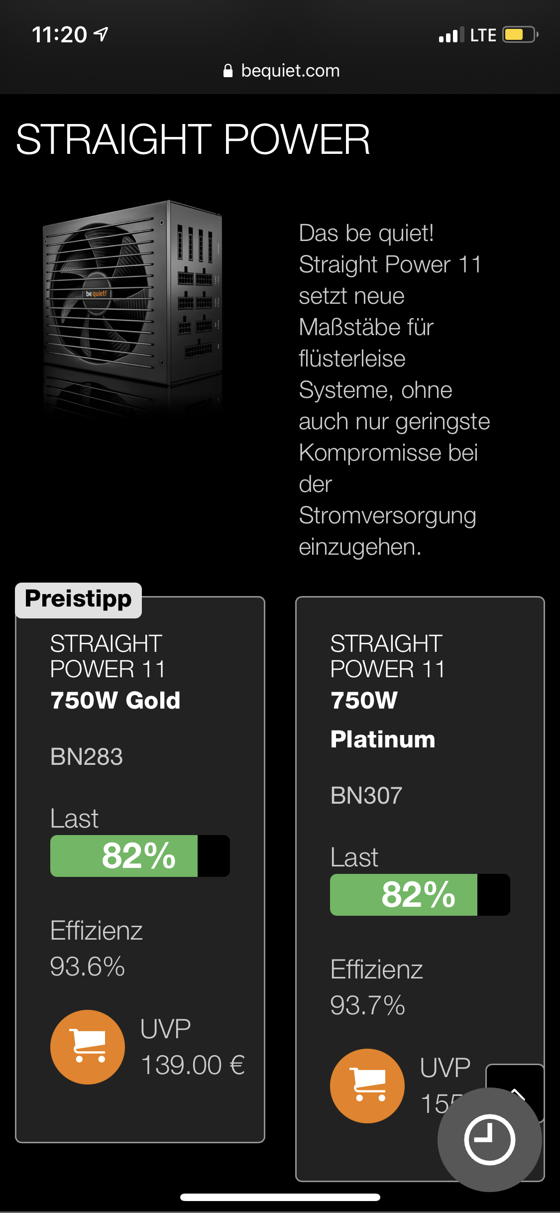

@Tommi52
Wenn ich deine Angaben zum System in den Netzteilrechner von Be quiet eingebe, kommt als Empfehlung 750 bzw. 850 W für das Netzteil raus.
Reaktionen: Tommi52
