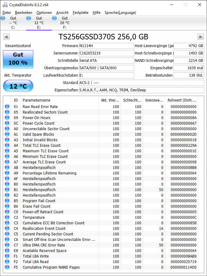

@Nickel @Xippe
Kenne mich mit CDI nicht aus, sieht aber ok aus, oder?
12 °C?? - Zockst du im Garten? ;)
Reaktionen: Maxon
Sieht für mich soweit gut aus, #10 .
C7 "CRC-Fehler" gibts auch keine bisher, somit scheinen Kabel und Anschluss ok zu sein.
Aber nur 12 C° ?

Bin ja aktuell nicht am spielen, ergo liegt die SSD brach. Nach dem check ist sie bei 28 gewesen. Normal meckern doch alle nur wegen zu hohen Temps!:D
