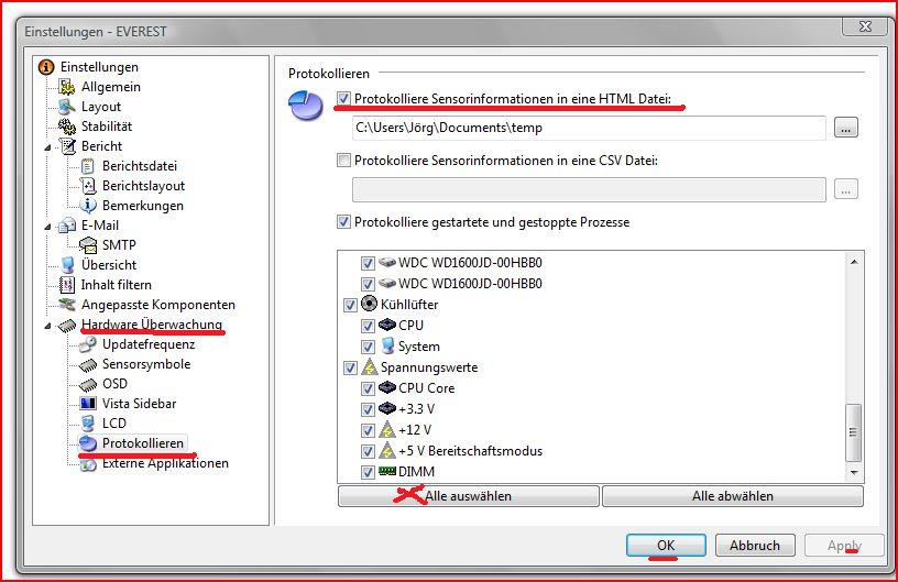

am einfachsten ist du lädst dir EVEREST (https://www.computerbase.de/downloads/systemtools/everest/), gehst im die einstellungen (bild 1) und zeichnest mal die temperaturen und spannungen über ein zeitraum (in den der fehler auftreten sollte) auf. das sieht dann so aus (bild 2). danach kann man weiter sehen.
xp und treiber sollten vorher auf den neusten stand gebracht werden.
