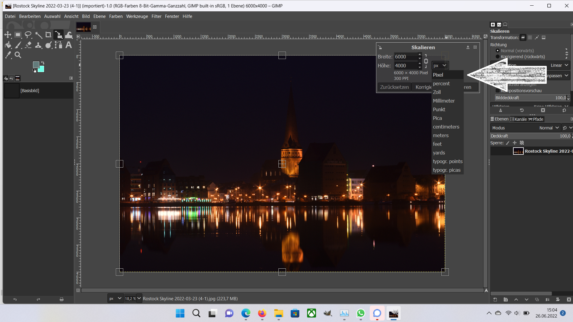

andi_sco schrieb:
Du kannst in Gimp doch eine Auflösung festlegen, auf die das Bild verkleinert werden soll.
Und bei welchem Anbieter werden hohe Auflösungen nicht akzeptiert oder falsch umgesetzt?
Genau so mache ich das, anscheinend klappt da dann hinterher beim Export etwas nicht. Leider habe ich keinen Anbieter gefunden, bei dem man das Bild einfach direkt im Editor kleiner ziehen kann.
