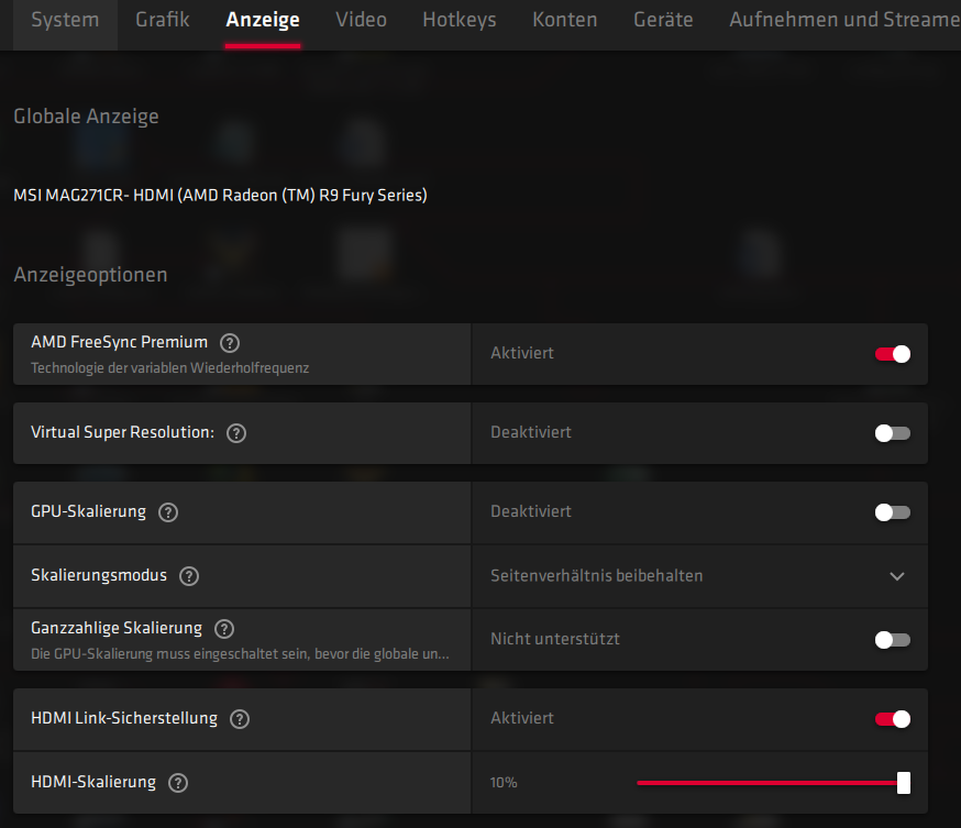

geht über HDMI-Skalierung unter Anzeige, aber nur bis 10% (bei mir)
keine Ahnung wie es bei DP ist, falls Du das nutzt

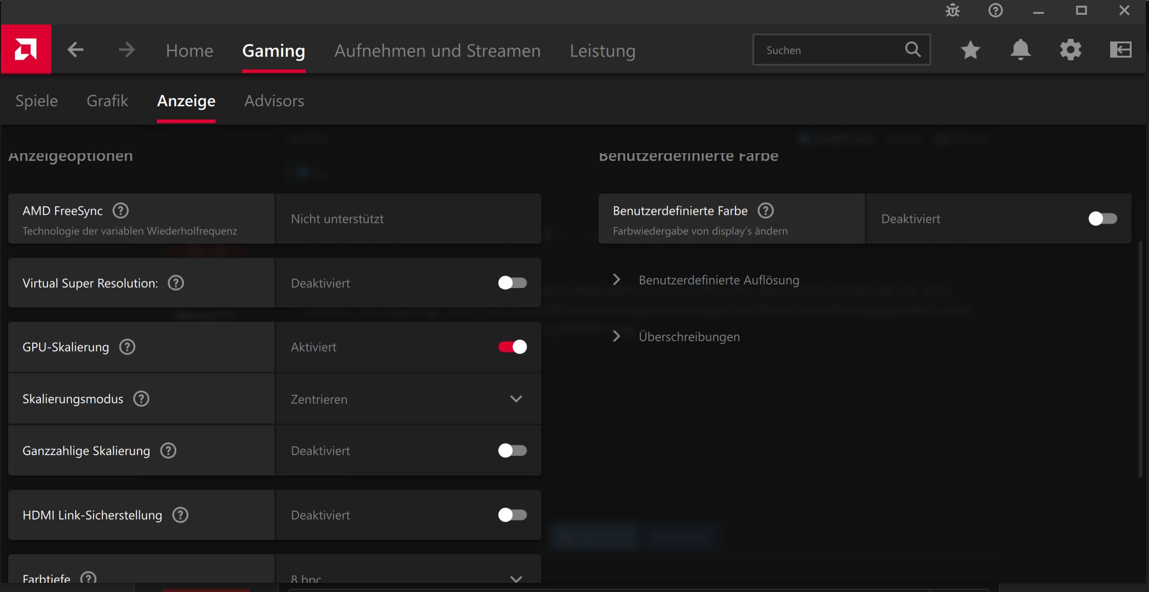

Edit:
Ich hab es nun hinbekommen. Den genauen Weg weiß ich zwar nicht mehr, aber zuerst wurden bei mir auch nur die 10% angezeigt. Dann hab in den Windowsanzeigeeinstellungen die Bildschirmauflösung geändert, dann war die Möglichkeit der HDMI Skalierung plötzlich weg.
Jetzt sind aber folgende Einstellmöglichkeiten da und somit klappt es dann, wenn man auf "Zentrieren" wechselt:
Reaktionen: drrrk

Du kannst eine Verkleinerung nur forcieren wenn du in der Adrenalin Software im Menu Gaming, im Untermenu Anzeige die GPU Skalierung aktivierst und "zentrieren" auswählst.
Jetzt kannst du in den Windows Anzeigeeinstellungen eine kleinere Auflösung auswählen. Diese wird dann zentriert, mit schwarzen Rändern, dargestellt.
Wenn keine Auflösung vorhanden ist, die deiner gewünschten Größe gerecht wird, musst du in der Adrenalin Software im gleichen Menu wie oben, auf der linken Seite unter "Benutzerdefinierte Auflösung" eine passende erstellen. Dazu musst du dich aber ein bisschen einlesen.
An der Stelle ist die richtige Einstellung dafür. Solange du die native Auflösung des Bildschirms eingestellt hast gibt es nichts zu skalieren, daher passiert dann da auch nichts.
Reaktionen: Moon777
