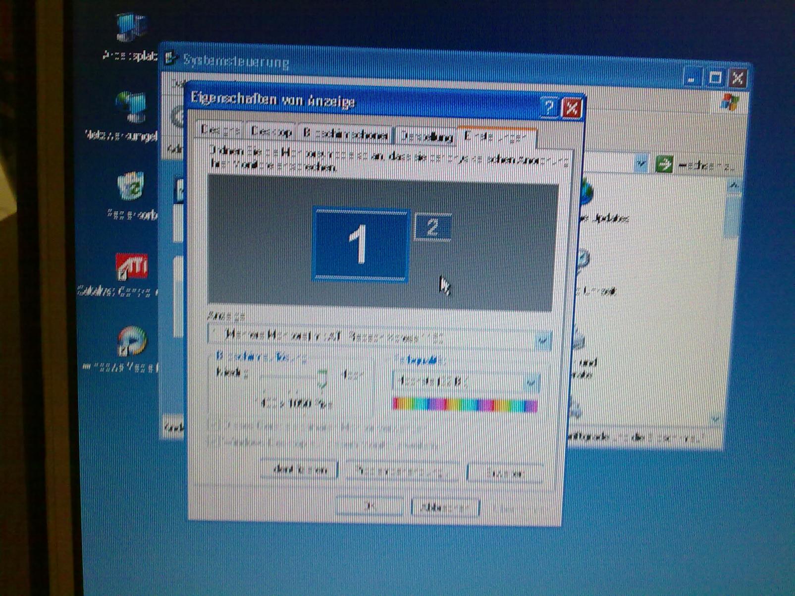

Hallo Gemeinde,
es gibt folgendes Problem. Ich habe bei meinem Notebook HP Compaq nx6325 das Display ausgetauscht. Der Grund dafür war kein defekt, sondern mich störte die geringe Auflösung von 1024 x 768. Das neue fährt mit einer Auflösung von 1400 x 1050. Jedoch sieht das Bild nach dem Tausch verschwommen aus (siehe Bild). Meine Vermutung ist, dass das am Inverter liegt. Was meint ihr? Wenn dem so ist, woher bekomme ich dann einen für genau diesen Bildschirm?
Danke für eure Hilfe.

lass doch mal den Bildschirm sich automatisch einstellen.
Was passiert denn, wenn du die Auflösung heruntersetzt, wird es dann besser? (OK, keine Dauerlösung natürlich, hilft aber den Fehler einzukreisen).
Wenn ich die Auflösung heruntersetze auf 1024 sieht das Bild besser aus (nicht ganz scharf aber man kann die Schrift deutlich lesen.
Ich weiß nicht, ich bin ein bisschen hin und hergerissen wenn ich das Foto oben sehe. Es scheint ja Hauptsächlich die Schrift zu betreffen, eventuell ein Fehler beim ClearType Rendering. Kannst du mal ne Knoppix booten oder sowas? Andererseits würde ich auch nochmal checken, ob wirklich die richtige auflösung eingestellt ist, es sieht ja aus, als würden da ganze pixel fehlen.

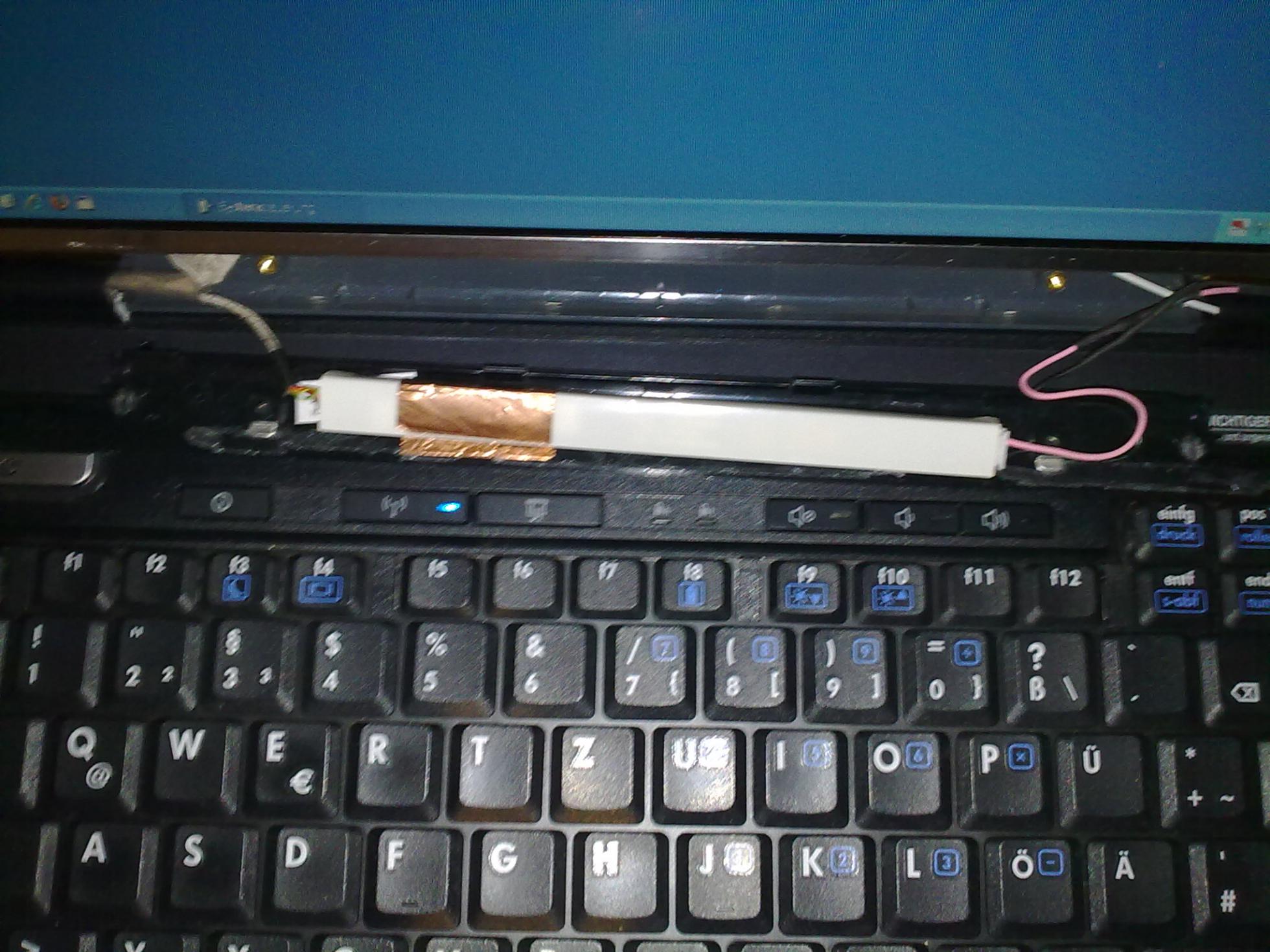

Was meinst du eigentlich mit "Inverter"?
Ich weiß nicht genau wie's bei Laptops so üblich ist, aber meistens kann man nicht einfach so das Display-Panel tauschen. Der Display-Controller muss zum Display passen.
Am Inverter liegts höchstwahrscheinlich nicht; dann würdest du vermutlich -mangels Hintergrundbeleuchtung - gar nichts sehen
Ich kann mich irren, aber mit Inverter meine ich dieses Teil (siehe Bild). Wenn ich mein altes Display anschließe sieht das Bild sehr gut aus, jedoch schafft dieses nur 1024 iger Auflösung. Das neue Display wirkt schon beim booten unscharf.

Da es das NX6325 auch ab Werk mit einem SXGA Display gibt (EY350EA#ABD), sollte es dort eigentlich keine Probleme geben. Am Inverter kann es nicht liegen, der sorgt nur für die Spannung der Hintergrundbeleuchtung. Das Displaykabel kann es auch nicht sein, da dies eigentlich in der kompletten Serie identisch ist. Ich habe schon sehr oft Displays getauscht oder aufgerüstet, aber das Ergebniss war stets perfekt.

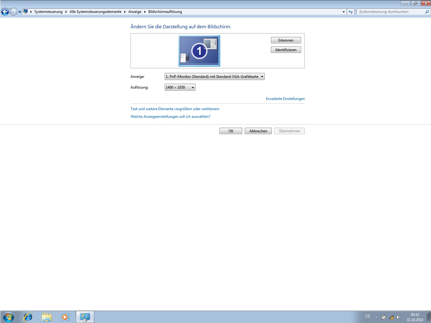

Also ich habe nun Windows 7 installiert mit dem gleichen nicht zufriedenstellenden Ergebnis. Weiterhin habe ich mittels "Druck-Taste" ein Screenshot gemacht was im Anhang zu finden ist. Was soll ich sagen, dass Bild sieht auf meinem normalen Rechner ganz normal aus. Es spiegelt also nicht das tatsächliche Bild von oben wider. Vielleicht hilft es das Problem etwas einzugrenzen. Evtl. ist ja wirklich das Display kaput.

Ich kenne mich da jetzt technisch nicht 100%ig aus, aber wenn das Display analog angesteuert wird, könnte es doch sein, dass der RAMDAC der Grafikkarte nicht leistungsfähig genug ist, oder? Ich nehme aber an, dass das wohl immer digital ist? Ich glaube irgendwie nicht daran, dass das Display kaputt ist.
Da es das Notebook mit der gleichen Grafikkarte auch mit SXGA Display gibt, ist der RAMDAC ausreichend.
Welchen Treiber verwendest du ? Wobei Windows 7 eigentlich einen ausreichenden Treiber mitinstalliert... Und da die beschriebenen Fehler ja bereits im Bootscreen kommen, wird es auch kein Treiberproblem sein. Dies ist aber sehr komisch, da der Bootscreen nur in 640x480 angezeigt wird (Windows 7 ab 1024x768).
