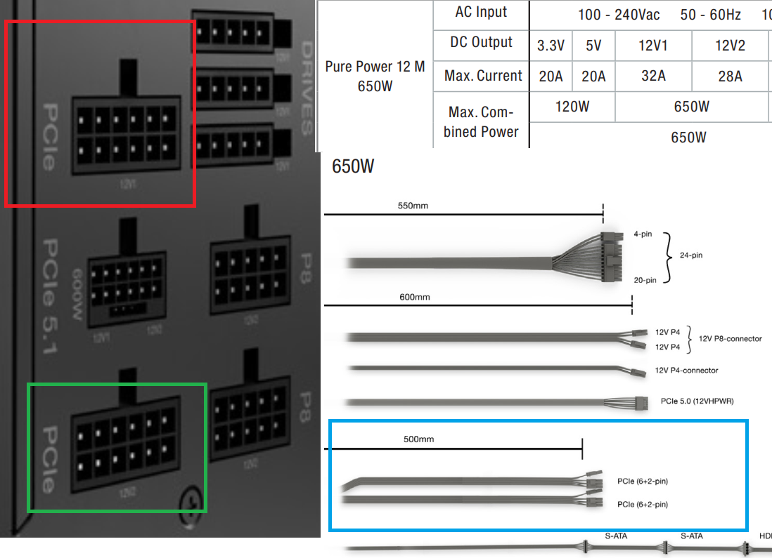

An welchem PCIE Port hängt denn die Karte? Ist da nur ein Y-Kabel beiligend? Dann an 12V V1. 32*12 384W
https://www.computerbase.de/artikel...est.91523/seite-7#abschnitt_leistungsaufnahme
So ne Karte kann schonmal 360W ziehen. Beste wäre nen Kabel von 12V V1 und eines von 12V V2 rot/grün!
Das Netzteil liefert über 12V-2x6 450 W und über die zwei 8-Pin-Stecker 150+150 W. Sollte also passen, solange über den 12V P8 nicht gleichzeitig die möglichen 300 W gezogen werden.
Aber die Maximallast kann man ja mit OCCT schnell bestimmen.
