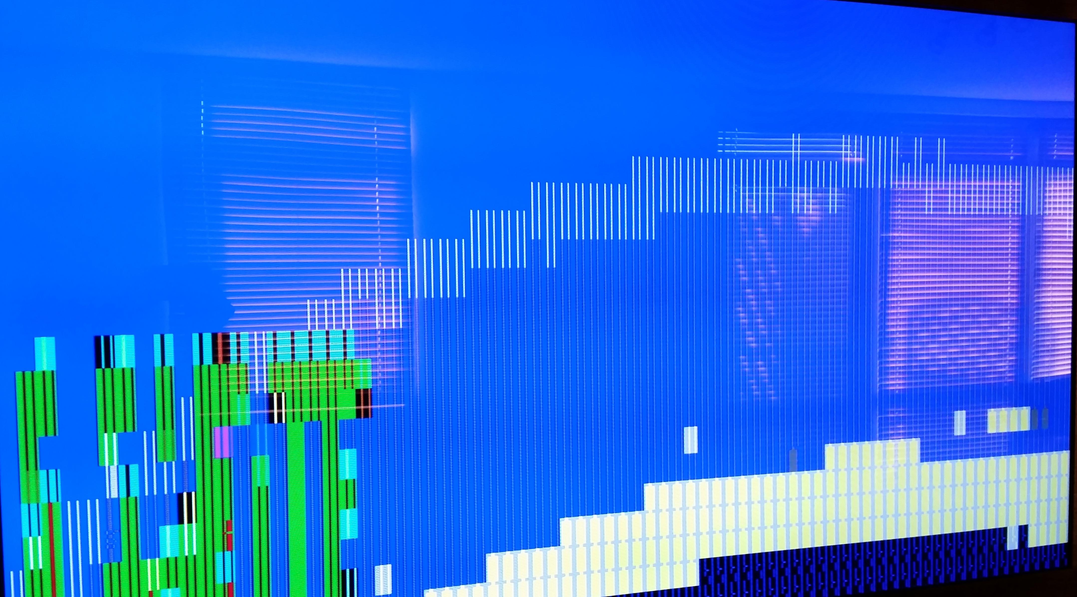

Hallo Leute,
ich habe mir kürzlich eine neue Grafikkarte vom Typ SAPPHIRE NITRO R9 380X 4GB gekauft und direkt eingebaut. Seltsamerweise erhalte ich nun allerdings direkt beim Hochfahren seltsame Bildartefakte (siehe Anhang), die den ganzen Schirm ausfüllen. Diese enden abrupt, sobald der Windows-Bildschirm (schwarzer Hintergrund und zusammenfliegendes Zeichen) aufgerufen wird. Ab dann läuft alles wunderbar. Selbst unter hoher Last arbeitet die Karte perfekt, ohne Ruckler, Aussetzer oder Artefakte.
Auch wenn ich, während die Artefakte beim Hochfahren angezeigt werden, die DEL-Taste drücke, um ins BIOS zu wechseln, wird dieses wie gewünscht geladen und ab dann auch korrekt angezeigt. Alles was nicht korrekt gezeigt wird, ist das Startbild des Mainboards und die danach folgende Seite mit Textprotokoll. Das verbaute Mainboard ist ein Gigabyte 990FXA-UD3.
Hat irgendjemand eine Ahnung, woher das kommen kann? Ich habe die Karte schon dreimal ein und ausgebaut, gesäubert und geprüft, ob sie vollständig im Mainboard einrastet und Kontakt hat. Scheint alles in Ordnung zu sein. Auch im AMD Crimson Control Center wird sie mir korrekt angezeigt.
Vielleicht noch als Ergänzung: Die Karte speist einen Fernseher von LG mit Bild, es ist eine Anpassung der Skalierung um 8% nötig, um das Bild perfekt einzupassen. Im BIOS wirkt diese Skalierung leider nicht (das Bild ist zu groß für den Fernseher), was bei meiner vorherigen Grafikkarte (3072MB Asus Radeon HD 7950 DirectCuII TOP Aktiv PCIe 3.0 x16) noch geklappt hat.
Ich hoffe, ihr könnt mir helfen.

Hatte dein Problem allerdings auch schonmal bei nem Kunden, war allerdings nur ne kleine Officekarte. Die Karte hatte das Problem in anderen Rechnern nicht und andere Karten hatten auch in seinem Rechner das Problem nicht.
Ende vom Lied: Es läuft.
Ob das bei dir immer der Fall sein wird, ist was anderes ;)
Ist schon komisch ... in erster Linie hätte ich auf einen fehlerhaften RAM der Grafikkarte getippt.
Zu Beginn wird ja auch die Auflösung noch reduziert sein, aber prinzipiell müsste man bei defekter Hardware schon ab einem gewissen Zeitpunkt auch Artefakte in Spielen, etc. sehen.
Genau, das hätte ich dann auch erwartet. Deswegen bin ich jetzt auch ein wenig verunsichert. Soll ich das Teil behalten, da eben nur die ersten 5 Sekunden beim Hochfahren diese Artefakte zeigen? Oder besser umtauschen?
Ich hatte bisher noch die Vermutung, dass es ein Problem mit irgendeinem Treiber oder dem BIOS ist, weil es eben nur bei Systemstart eine Rolle spielt.
Aus interesse, welchen treiber nutzt du?
Wie lange hast du die Karte genau?
Wenn du die noch easy zurueckschicken kannst wuerd ich das tun. Kann sein das die ganz normal funktioniert, aber es waere ja auch moeglich das die artefakte irgendwann in Games etc auftauchen und das wars dann

Du glänzt grade eher damit. Das ist z.T. ganz normal, wenn das bild der karte außerhalb des spektrum des fernsehers läuft. Das habe ich in ähnlicher form über meinen avr mit jeder karte bis zum windows, da dieser auflösungen unter 720 vertikalen in 4:3 einfach nicht mag.
Allerdings hast du recht, ein biosupdate reiüt es nicht raus.
Jaja, es mag hart für dich klingen, aber das ist eben nicht immer der Fall.
Natürlich geht man im ersten Moment richtigerweise von einem Hardwaredefekt aus.
Allerdings, wenn alte Mainboards/BIOS-Versionen auf neue Grakas treffen, kann es eben zu dem oben genannten führen.
Das hat auch in dem Moment nichts mit "gefährlichem Halbwissen" zu tun, Mr. "Ich-hab-schon-alles-in-der-Welt-gesehen-und-weiß-es-besser-als-alle" ;)

Was oben bereits geschrieben wurde könnte helfen. Direct-Scan / Just Scan, oder wie das auch immer bei LG heißt, einstellen. Das verhindert internes Scaling des Bildes und kann(!) abhelfen.
Wenn du testen willst ob die Grafikkarte defekt ist (woran ich kaum glaube), wäre es ansonsten ratsam einen Monitor anzuschließen, diese unterstützen diese Bildformate nativ.

Ich wette aber zu 99.9% das ein Biosupdate nichts bringt denn der Fehler liegt höchst wahrscheinlich an einer inkompatiblen Auflösung für den TV. Da ein BIOS Update immer mit einen gewissen Risiko verbunden ist würde ich erst mal einen Monitor anschließen und nachsehen ob der Fehler hier ebenso auftritt. Zeigt sich hier kein Fehler kannst du davon ausgehen das die Grafikkarte in Ordnung ist.

Wie ihr schon richtig vermutet habt, brachte das aber noch keine Lösung. Aber einen anschließender Besuch im BIOS. Dort habe ich die Option deaktiviert, die als erstes Bild beim Hochfahren das Gigabyte-Mainboard-Promo-Bild zeigt. Und siehe da: Keine Artefakte mehr, alles läuft sauber hoch. Aus irgendeinem Grund scheint die neue Grafikkarte nicht mit diesem Bild klar zukommen.
Das ist nicht sicher, denn genauso kann dein TV damit nicht klarkommen. Um diese Aussage korrekt treffen zu können muss sich der Fehler auch beim Anschluss an einen Monitor zeigen. Während des Hochfahrens wird die Auflösung teils mehrfach gewechselt, da braucht nur eine Auflösung dabei sein die nicht 100%ig mit den TV kompatibel ist und schon hat man ein fehlerhaftes oder gar kein Bild.
