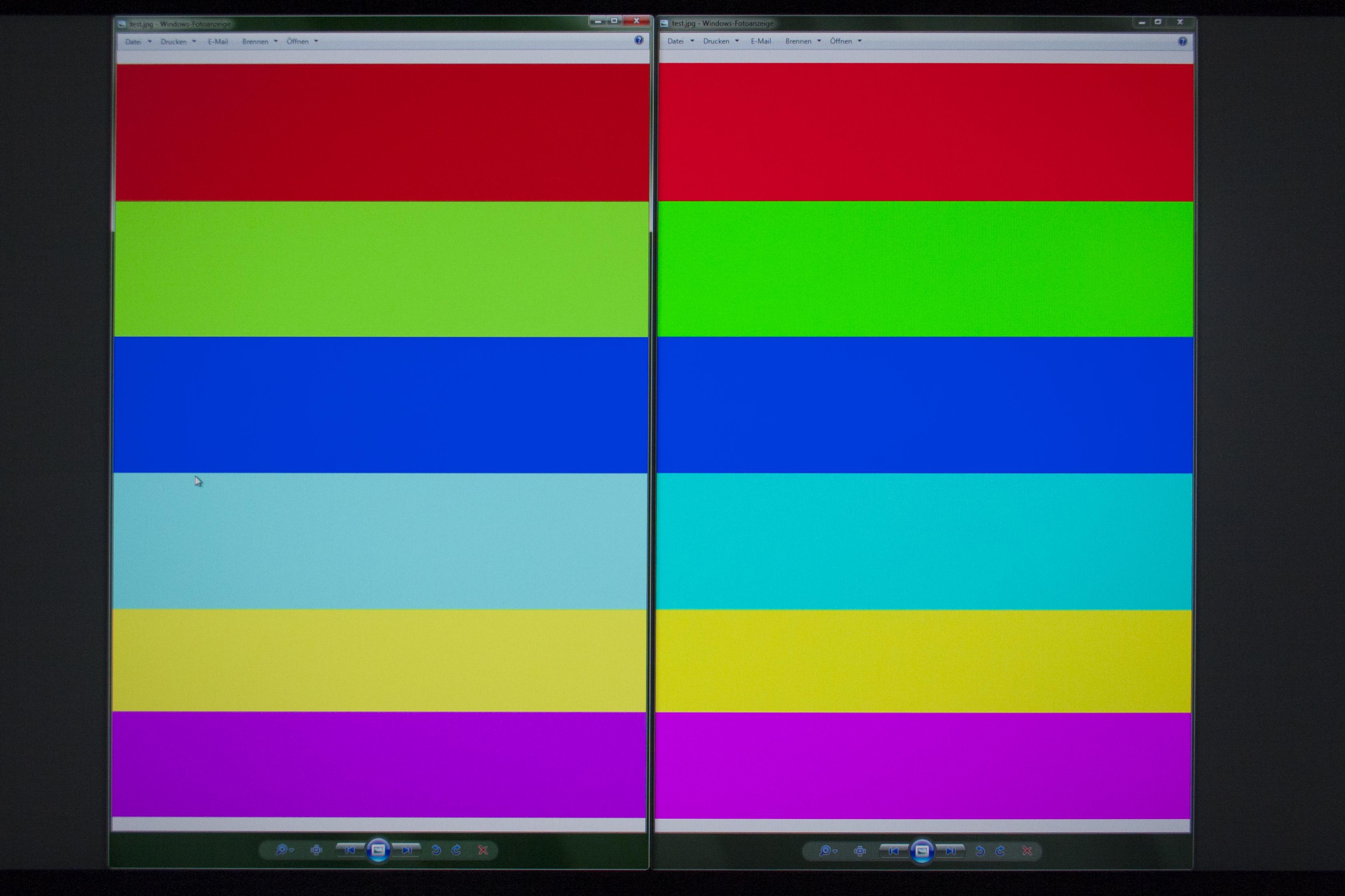

Habe ich einen Schirm mit hohem Farbvolumen und schließe ihn an, ist erstrmal alles superbunt.
Nun muß ich Windows sagen was für Farben da eigentlich so angezeigt werden: in der Farbverwaltung weise ich also ein Profil zu. Im Idealfall erstelle ich das selber durch Enmessen (die Kalibrierung lassen wir einfach mal weg, die ist zweitrangig). Nun weiß Windows was Sache ist und korrigiert über die Grafikkarte die Anzeige so, das ein (System)Standard eingehalten wird: sRGB. Das sagt Windows auch weiter, z.B. an die Fotoanzeige. Das ist eine recht einfache Kiste und sollte wie gesagt auch bei QD-Schirmen funktionieren.
Hier mal ein abfotografiertes Beispiel an einem Wide Gamut Schirm, rechts unprofiliert links mit Monitorprofil (zugegeben aus logischen Gründen sieht man auf einem normalen Schirm keinen so großen Unterschied, aber auf dem Orginalschirm selbst ist er riesig, vor allem rot und grün verursachen richtige Schmerzen ;)).
Vielleicht scheitern deine Versuche die Farben mit Bordmitteln richtig einzustellen einfach daran, dass das sauschwierig ist, ohne Bezugspunkt, aus RGB Hauttöne und andere natürliche Farben richtig zu mischen. Vielleicht ist da aber ein Wurm drin auf den ich nicht komme. Aber ohne Monitorprofil ist es ein Fischen im Trüben und ich bezweifle stark, dass im Laden jemand an so etwas denkt.
