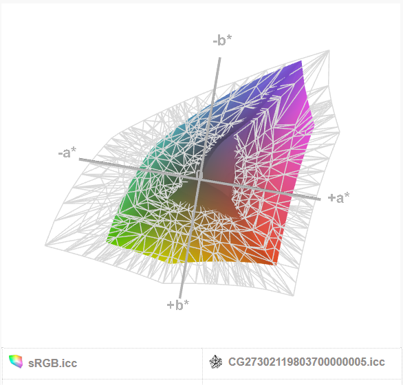

relativ vielleicht, aber auch bei rot fehlt da noch eine Ecke ;), hier z.B. was mein Werkstattmonitor vs sRGB kann (und nicht kann):)

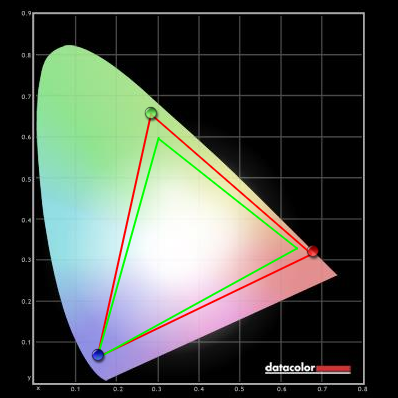

ich weiß nicht so richtig, was die vielen linien darauf zu bedeuten haben. von daher finde ich ein solches schaubild bisher einfacher und praktischer:
das ist der selbe qd-monitor, den du schon verlinkt hast, nur ist das bild aus dem test von pcmonitors
Das Gitter stellt einen Farbraum dar (in dem Fall den Monitorfarbraum). So kann gut dargestellt werden ob ein Farbraum in einen anderen passt, viel genauer als in 2D da alle drei Achsen abgebildet werden. Super um z.B. den Arbeitsfarbraum mit dem Druckfarbraum zu vergleichen. > ICCView ist ein echt schönes Tool für sowas.
In meiner Abbildung sieht man schön, dass trotz des großen Farbraums des Monitors, sRGB in den dunklen Tönen ein wenig verpasst wird.

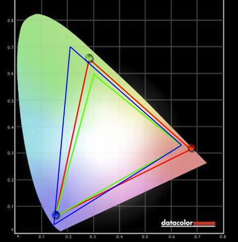

habe mal Adobe RGB (blau) reingezeichnet, ist jetzt kein riesiger Zugewinn
