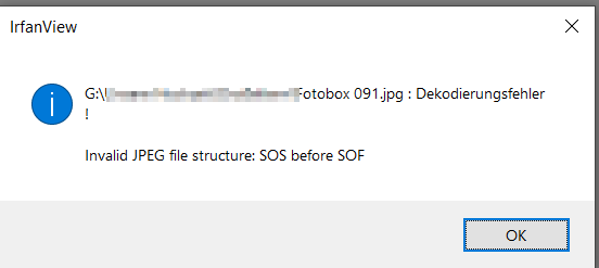

ich habe ein äußerst merkwürdiges Verhalten entdeckt.
Folgende Situation:
Zwei externe HDDs zur Datenhaltung.
Ich kopiere von HDD A auf HDD B einen Ordner mit 20 .jpg Dateien.

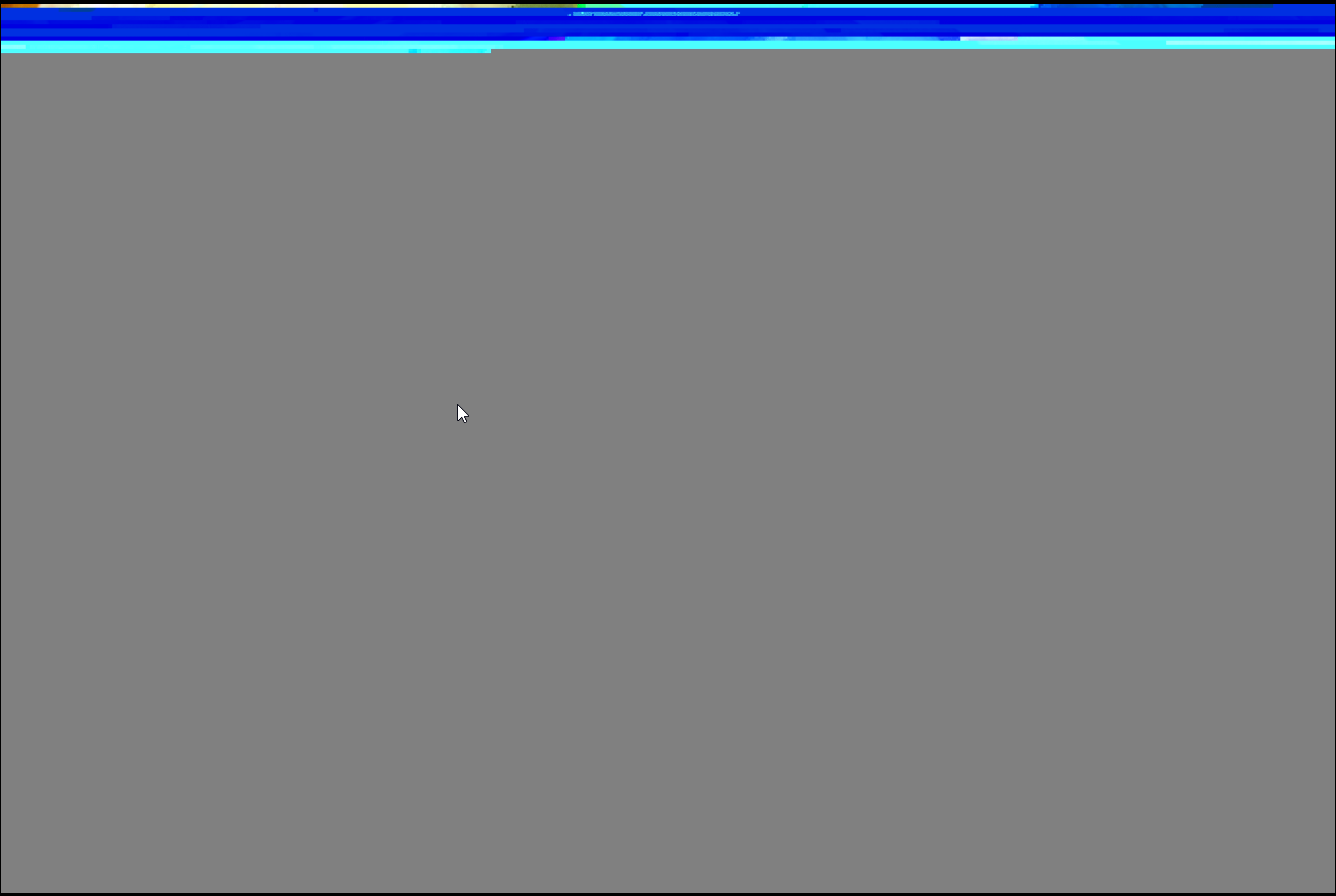

Sobald der Kopiervorgang beendet ist, sind Teile der 20 Bildern korrupt:
So schaut ein Bild bspw nach dem Kopieren aus (siehe Anlage).
Und beim Öffnen erhalte ich in IrfanView folgende Fehlermeldung.
Woran kann das liegen?
Bin über alle Ratschläge dankbar.

Bei Bildern sieht man die Datenkorruption nur gleich, sie wird bei anderen Dateien genauso passieren. Da es alles Fertiglösungen sind, schließe die Platten mal mit den Original-USB-Kabeln an das Notebook an, sofern noch nicht geschehen. Keine Hubs oder USB-Verlängerungen dazwischen.
Dann lade dir h2testw runter und schreibe damit einige GB (so 10-15 sollten reichen) Testdaten auf eine HDD und prüfe die Testdaten danach. Bei der Platte auf der die Bilder kaputt gehen, sollte h2testw dann auch melden, dass der Datenträger defekt ist. Prüfe alle HDDs, auch die interne HDD oder SSD. Wenn du eine Platte isoliert hast und alle anderen O.K. sind, evtl. mal die USB-Datenkabel quertauschen und nochmal testen. Wenn die HDD dann immer noch als fehlerhaft von h2testw bezeichnet wird, hast du wohl die Ursache gefunden. Als erstes könntest du noch Screenshots von Crystal Disk Info mit den SMART-Werten der HDDs posten und zwar so, dass man alle Werte sieht, also das Fenster soweit aufziehen, bis alle Scrollbalken weg sind. Danach wie beschrieben mit h2testw vorgehen.

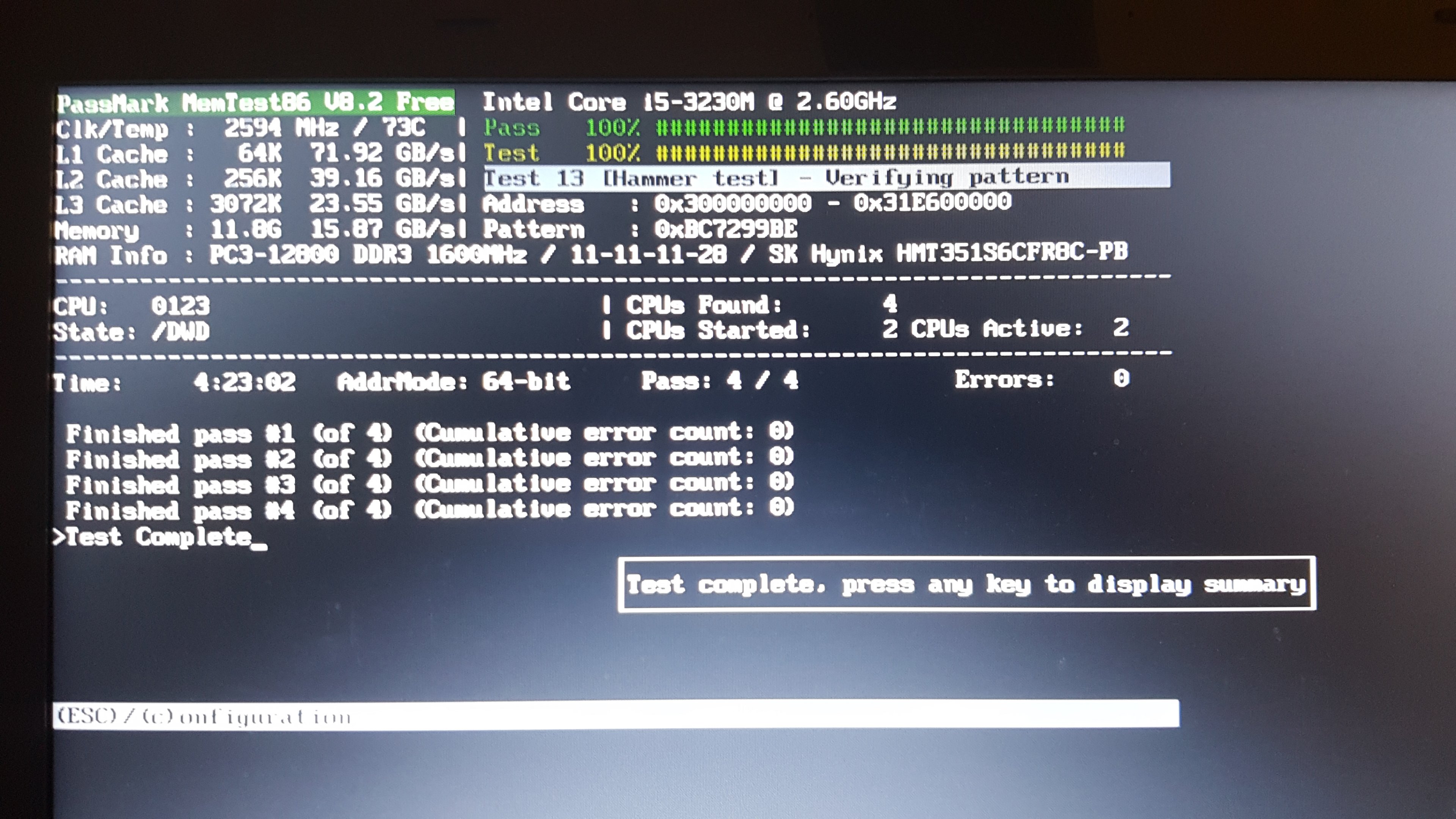

Da würde ich mal einen RAM Test mit mit Memtest86 oder Memtest86+, denn korrupte Dateien sind neben Abstürzen typische Zeichen für RAM Fehler. Teste alle Riegel so wie sie eingebaut sind, ändere da nichts und lass auch die BIOS Einstellungen so wie sie unter Windows betrieben werden, genau so müssen sie ja auch fehlerfrei laufen. Wenn es keine Fehler gibt, warte 6 PASS ob es so bleibt.

vielen Dank für eure Meldungen.
Hier die Ergebnisse:
Memtest86 nach 4 Durchläufen

Die Ideen gehen langsam aus. Die Screenshots von Crystal Disk Info mit den SMART-Werten der HDDs könntest du noch posten. Außerdem könnte man nochmal einen Binärvergleich zweier Bilder machen, von denen das Original in Ordnung und die Kopie defekt ist. Das geht unter Windows auch mit dem Kommandozeilentool fc. Aber da Irfan View das Bild schon nicht öffnen kann, wird es sicher wirklich beschädigt sein. RAM und die beiden HDDs sind laut der bisherigen Tests jedenfalls fehlerfrei.
Wenn man den Fehler nicht anders reproduzieren kann, bleibt wirklich nur, die Dateien von ext. A auf die interne und von dort auf ext. B zu kopieren.
