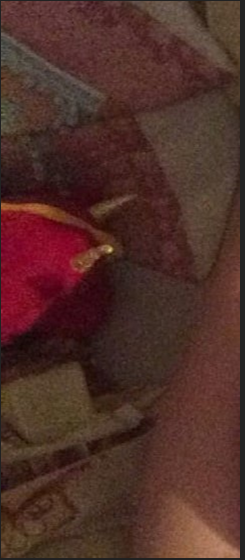

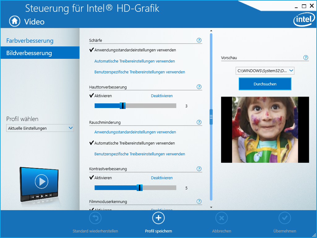

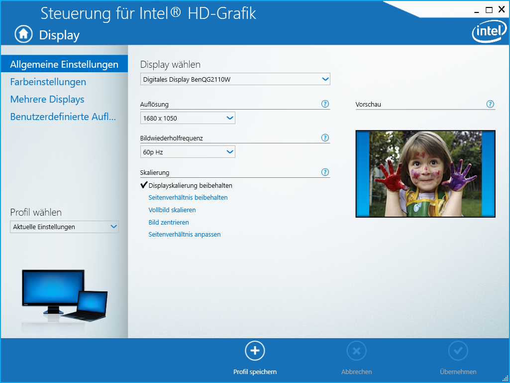

Hab mal ein Bild hochgeladen, wo man die Verpixelung bzw. das Rauschen sehr gut drauf erkennt. Auch wenn ein Video kurze Zeit schwarz ist, sieht man ein deutliches Rauschen. Zusätzlich hab ich 2 Bilder von den Grafikeinstellungen hochgeladen.

  • im Treiber bitte mal alles deaktivieren an Bildverbesserungen

Mach mal die ganzen Bildverschlimmbesserer im Intel iGPU-Panel auf aus. Dann sollte auch das Rauschen weg sein.
@iamunknown: Das sind die Standardeinstellungen. Hab das Ding selber drauf.

Also "Schärfe" Auf Automatisch stellen, Hautton & Kontrast Deaktivieren. Und im Zweifelsfall auch mal die Rauschminderung auf Anwendungsstandard. (Beachten, dass man das auch unten rechts Übernehmen muss)
Aber das "solltest" du ja bereits versucht haben.
