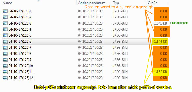

Jetzt habe ich ein Problem. Bilder die auf der internen Daten HDD oder auf einem USB stick abgespeichert wurden werden nicht mehr erkannt und oder angezeigt.
vor der neuinstallation wurden sie ohne probleme vom system erkannt.
Woran kann es also liegen das Bilder entweder als 0 Kb Datei angezeigt werden und kein programm diese dateien aufmachen kann ?

@areiland Danke für den Tipp habe es genau so versucht leider ohne erfolg.
@Darlis Der USB Stick ist 1 zu 1 die Kopie von der ( Lager HDD ) also somit das Backup vom Backup und in beiden fällen betrifft es wie du es schon erwähnt hast ein und die selben Dateien.
Die Fehlermeldungen schauen wie folgt aus!
Bei den Bildern ohne Dateigrößen information
Bei den Bildern mit Dateigrößen Information
Die 2. Meldung könnte daher kommen, dass in der Datei einfach Datenmüll drin steht. Kannst du so eine mal hochladen?
Wenn die Lager-HDD bereits ein Backup ist, wo sind die Originale? Wann und wie hast du das Backup erstellt?
