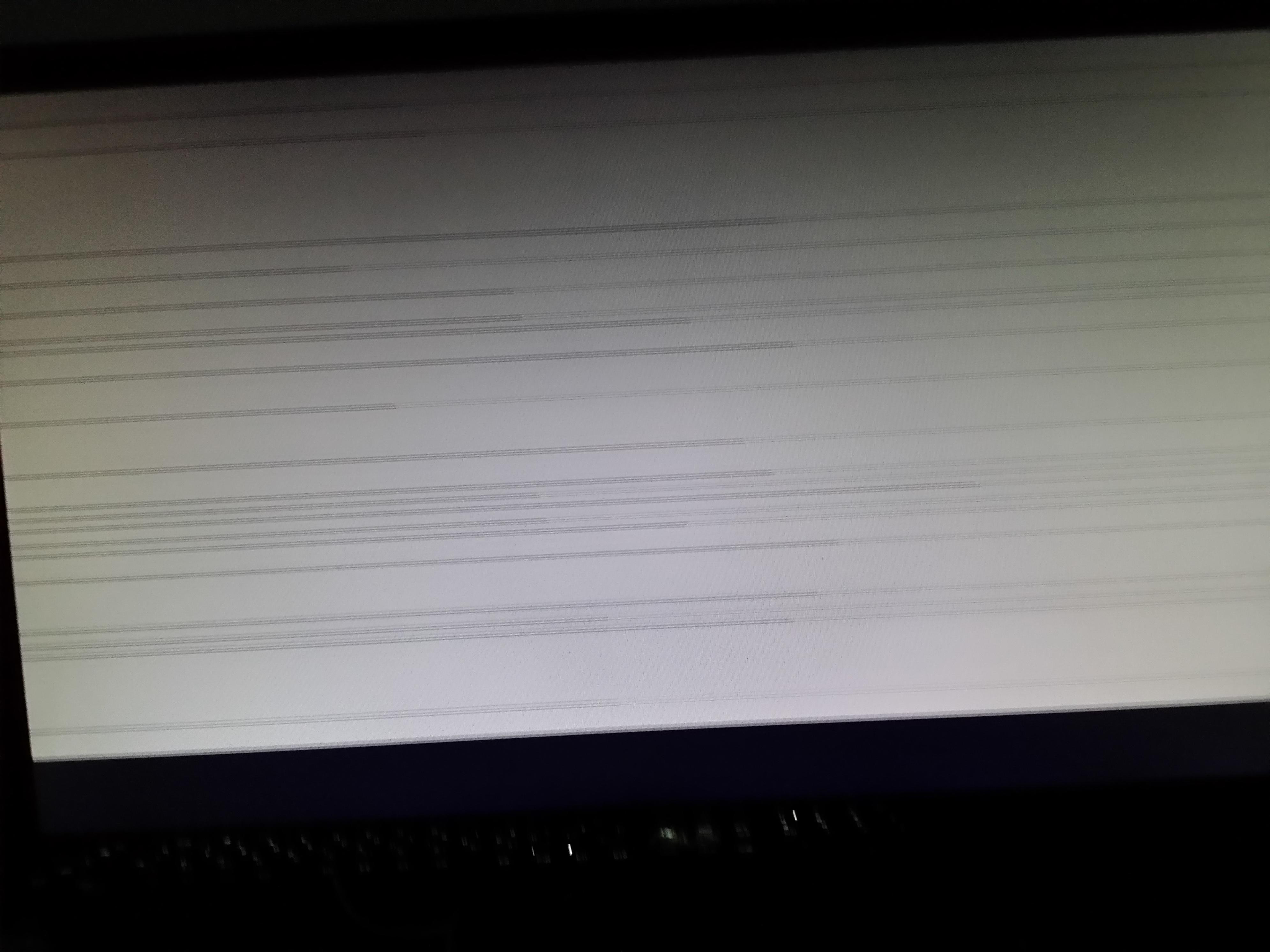

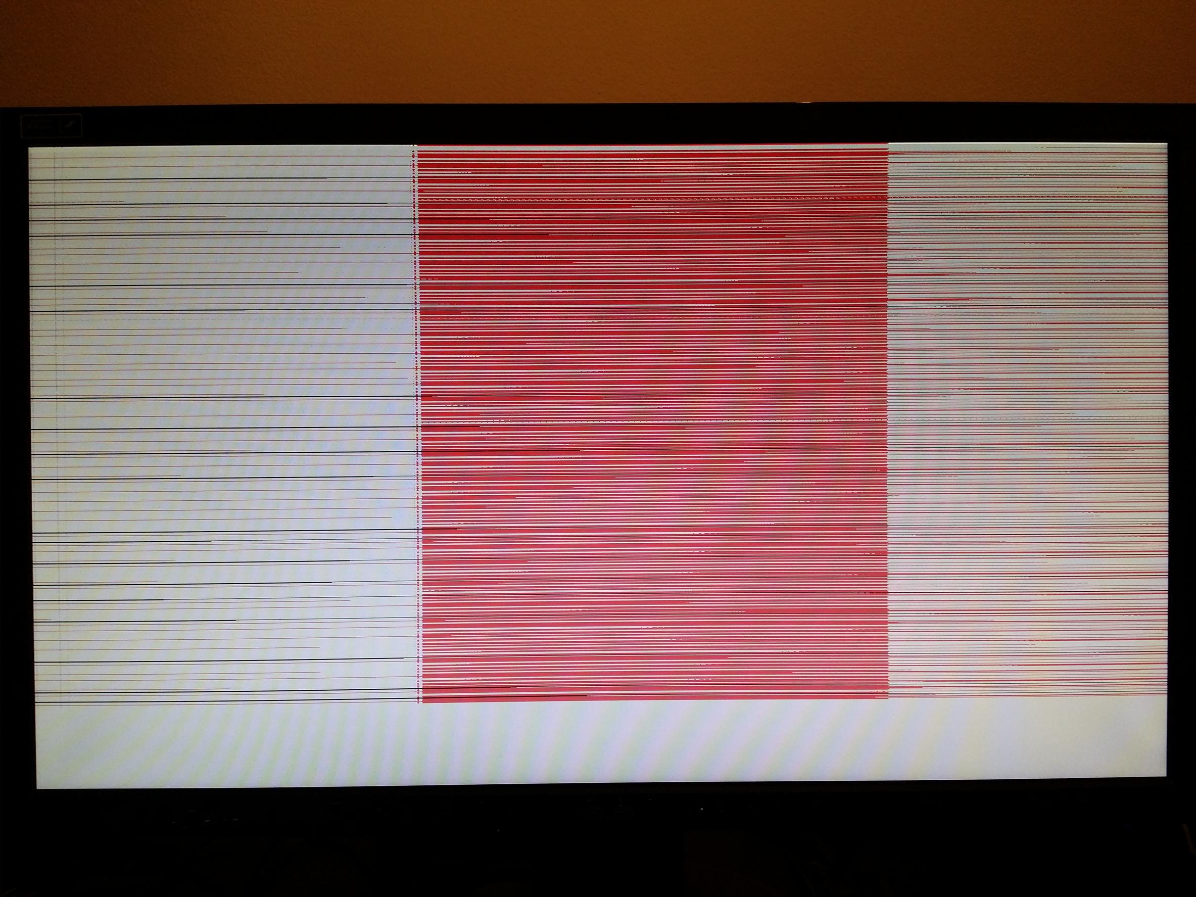

Ich bekomme seit Kurzem seltsame Bildfehler, wenn Videos auf Facebook oder Steam abgespielt werden.
Wenn das bei Steam passiert, dann steht ganz normal "Wird heruntergefahren" ohne Bildfehler, nachdem ich den Powerbutton vom PC drücke und es wird heruntergefahren. Bei Facebook fährt sich der PC nur mit Glück herunter, nach dem Drücken vom Pwr-Button. Meistens hängt sich dann alles auf.
Bei Youtube ist das nur selten der Fall und Videos auf meinen HDD's werden problemlos abgespielt. :rolleyes:
Das erste Mal traten die Bildfehler mit dem ersten 14.6-Treiber auf und ein Downgrade auf den 14.4 oder Upgrade auf den neuen 14.6 RC2 hilft nicht weiter. Beim Deinstallieren von alten Treibern benutze ich den Unistaller von AMD.
Es hilft auch nichts Crossfire auszuschalten. Angeschlossen ist nur ein TFT derzeit.
Habe zwei Fotos hochgeladen.

Ich las davon, das der 13.12 diese Fehler nicht haben soll. Bitte probiere den mal aus :)
Wenn das nicht hilft, dann kann man den Chiptakt bzw. den Speichertakt der graka um testweise 50mhz oder 100mhz senken.
Das musste ich mit meiner R9 270x Toxic machen. Ich hatte keine Bluescreens bei Videos...Nein beim Zocken.
Bei mir konnte der Chip die 1150 mhz nicht halten. Bei 1100mhz gings ohne Probleme. Den Speichertakt konnte ich bei 1500mhz lassen.
Aber alleine der 13.12 Treiber sollte dir Abhilfe schaffen.
Mfg
Ich brauche min. den 14.4. wegen Crossfire-Fixes usw.
Wie gesagt, als der 14.4 Anfang Mai rauskam, hatte ich die Bildfehler nicht. Erst einige Tage nach dem 14.6.
Edit: Habe jetzt die Gigabyte als primäre Karte drin und die Bildfehler sind verschwunden.. Werde beim nächsten Treiber wieder welchseln um zu sehen ob die XFX dran Schuld ist.
14.4 soll wirklich eine Katastrophe sein. Gerade bei Flash, Streams und den ganzen Videokrams. 14.6 soll auch nicht der "Burner" sein.
Seltsam, das es bei dir unter 14.4 lief.
Dann einfach downgrade auf 14.4 und gut ist.
Kein Mensch braucht den 14.6er :)
