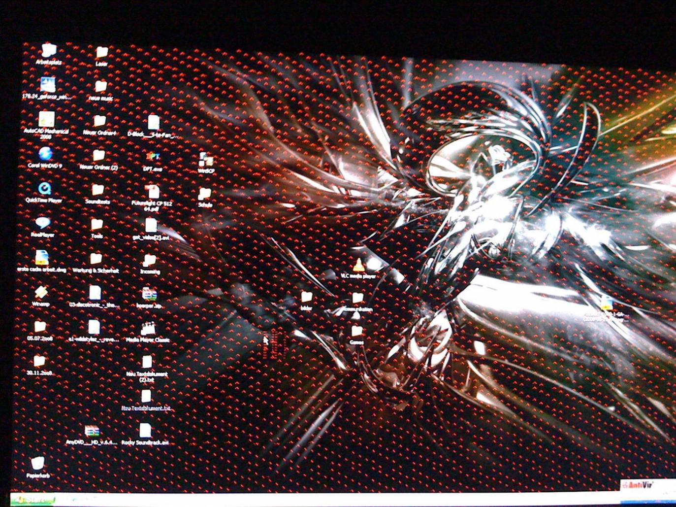

hi
hatte fast die selben fehler mit meiner 8800 ultra siehe bild
ging dann zurück nach alternate 2 wochen später hatte ich nä neue GTX 285 als ersatz ohne ein € zu bezahlen (danke alternate) also solltest du sie da gekauft haben kann ich dir nur empfehlen da mal anzurufen und zu fragen

der vram deiner garfikkarte ist am arsch! und das definitiv, da deine graka selbst im 2D-Modus artefakte auf den bildschirm zaubert. da spielt dein ocing auch keine rolle mehr, da im 2D-Modus der ram kein stück belastet wird.
wenn dir langweilig ist, nimmste mal deinen graka-kühler runter und kannst dir ansehen was für verbrennungs-spuren dein vram hat :rolleyes:
habe vor einem 3/4 jahr genau den gleichen rotz gemacht, ergebnis war -> graka am arsch! gpu funzte einwandfrei, aber der rvam nicht mehr. im übrigen sind diese pixel auf deinem desktop ein 100%iger beweis dafür, dass dein vram das zeitliche gesegnet hat und nicht nur mal eben gerade nen zu hohen takt hat. im 2d modus bekommst du egal bei welchem takt keine artefakte hin. das geht nur, wenn der vram defekt ist!
kannst nur hoffen das dir das teil umgetauscht wird und danach benutz bitte keinen furmark mehr, ob du die lüftersteuerung auf 100% hast oder mit nem ventilator daneben stehst, lass es!
das problem vom furmark ist, dass er die gpu nicht zum glühen bringt, aber deine spawas dafür umso mehr. deine spawas und der vram ham ne winzig kleine kühlfläche und da nutzt der größte air-flow nichts, da sich die spawas und der vram brutal schnell in brutale temp-bereiche durchglühen, die keine luftkühlung der welt mehr unter volllast mehr wegkühlen kann :)
auch wenn der vram seine temp an ne kühlplatte abgibt, reicht dies nicht zur kühlung aus, da der graka-kühl-körper primär für die gpu ausgelegt ist. spawas und vram erfahren mehr oder weniger ne kühlung nebenbei :rolleyes:
