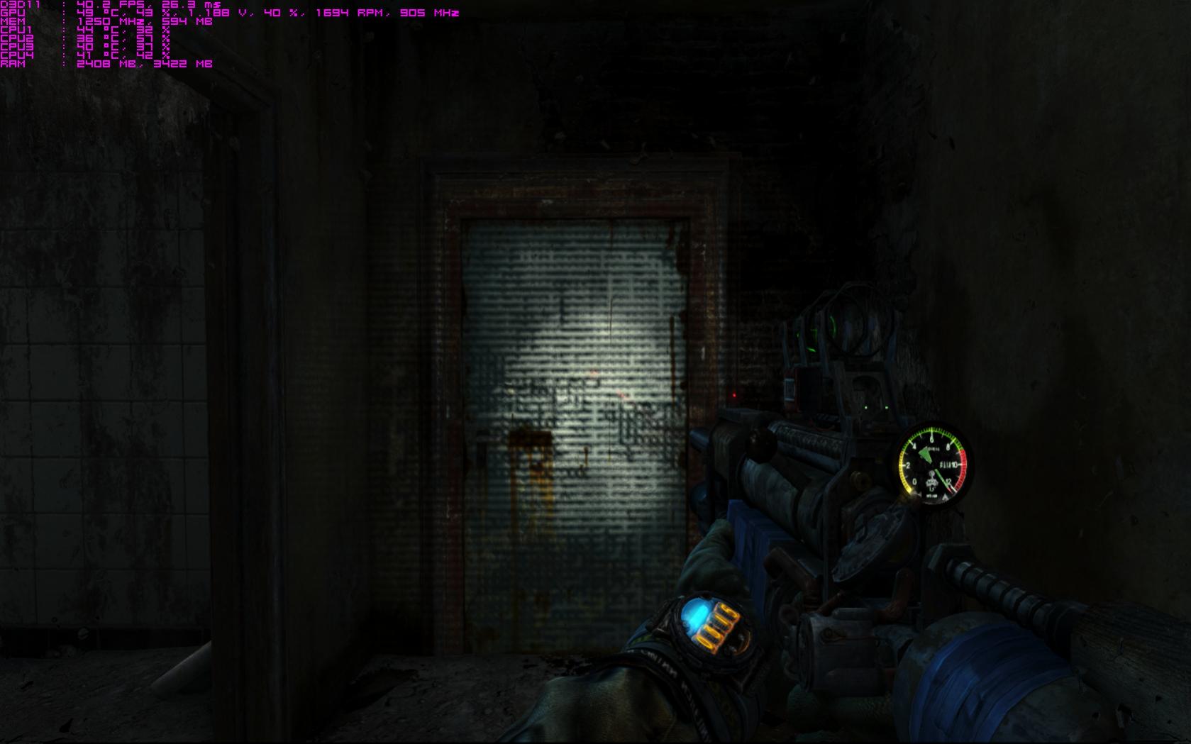

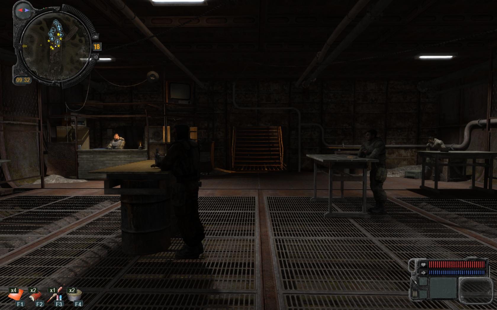

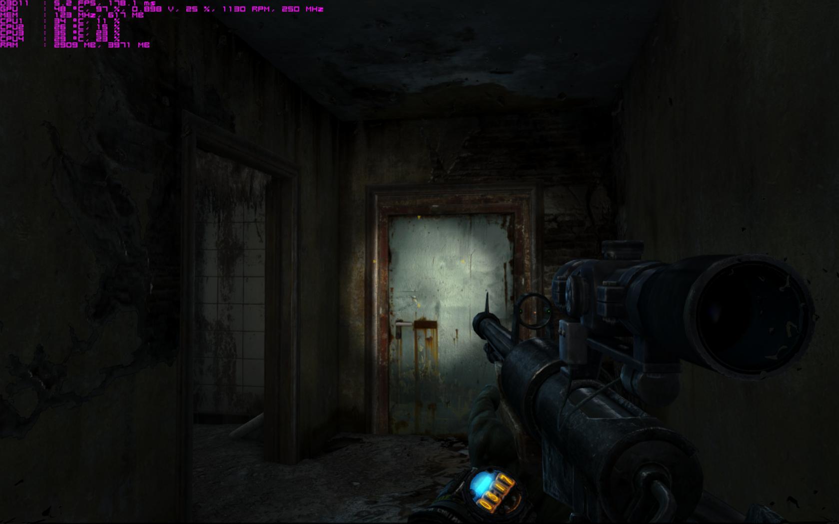

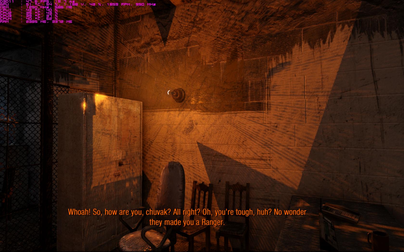

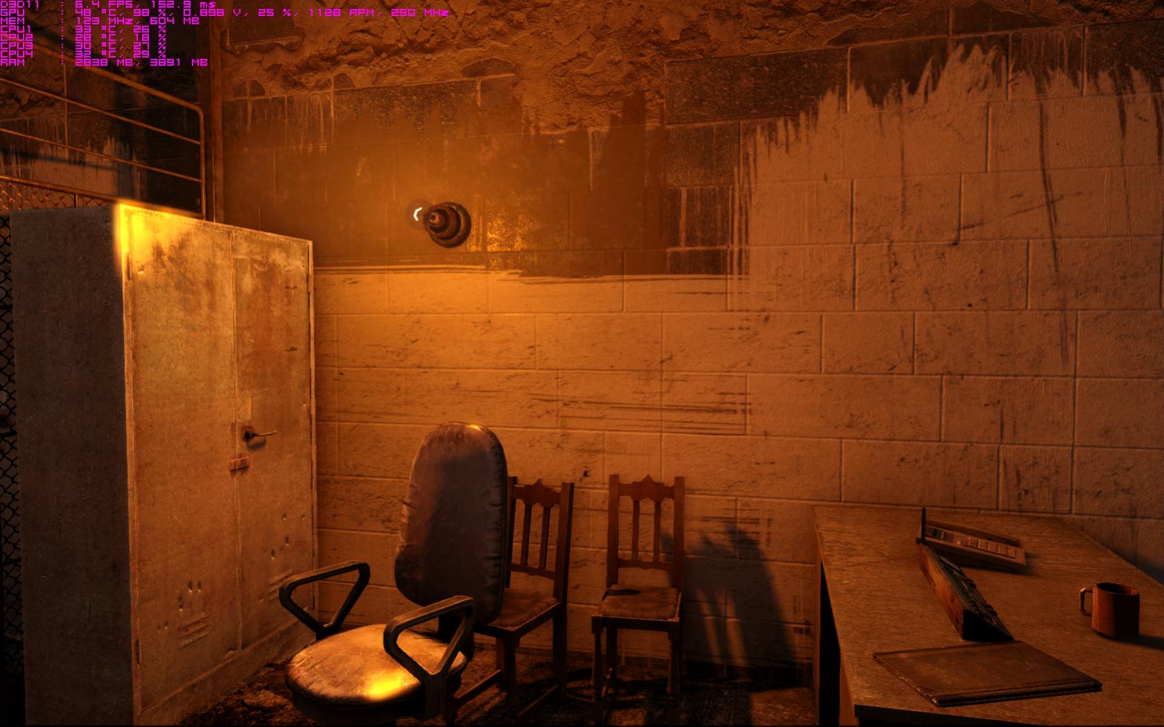

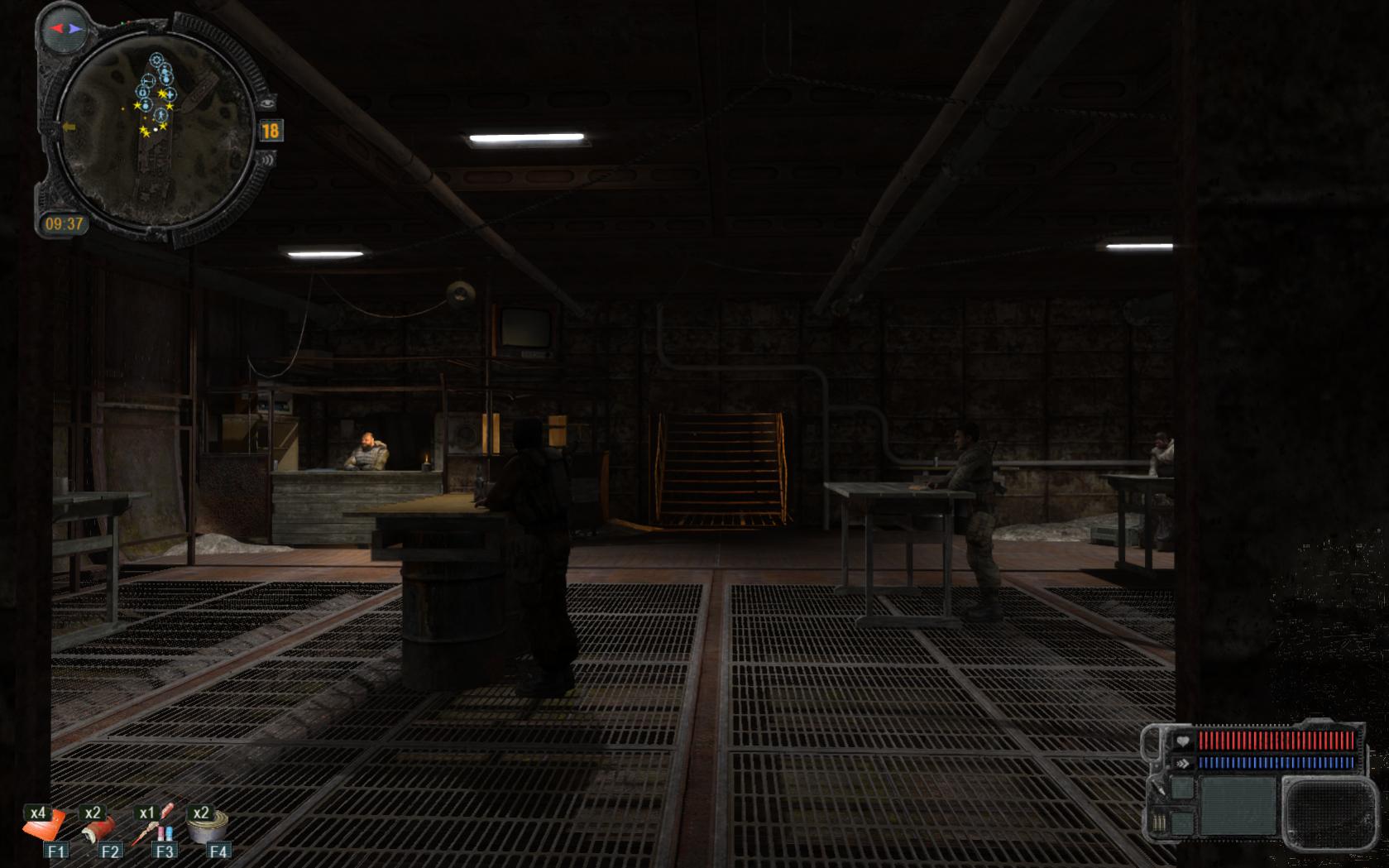

Also hier die Screenshots:
HD 6950:
MetroLL 2013-10-27 13-52-12-29.jpgMetroLL 2013-10-27 13-53-38-11.jpgxrEngine 2013-10-27 13-49-24-01.jpg
HD 7950:
MetroLL 2013-10-27 15-09-00-27.jpgMetroLL 2013-10-27 15-12-34-64.jpgxrEngine 2013-10-27 15-15-55-71.jpg

@Dai6oro Du bist mein Retter :D Werde das gleich mal ausprobieren wie sich das mit der Tesselation verhält.
Genauso wie da beschrieben habe ich bei Bridge auch nen FPS Drop auf 10-20 FPS..
Lol wenn du nicht zufällig die gleiche Szene ausgewählt hättest ...
