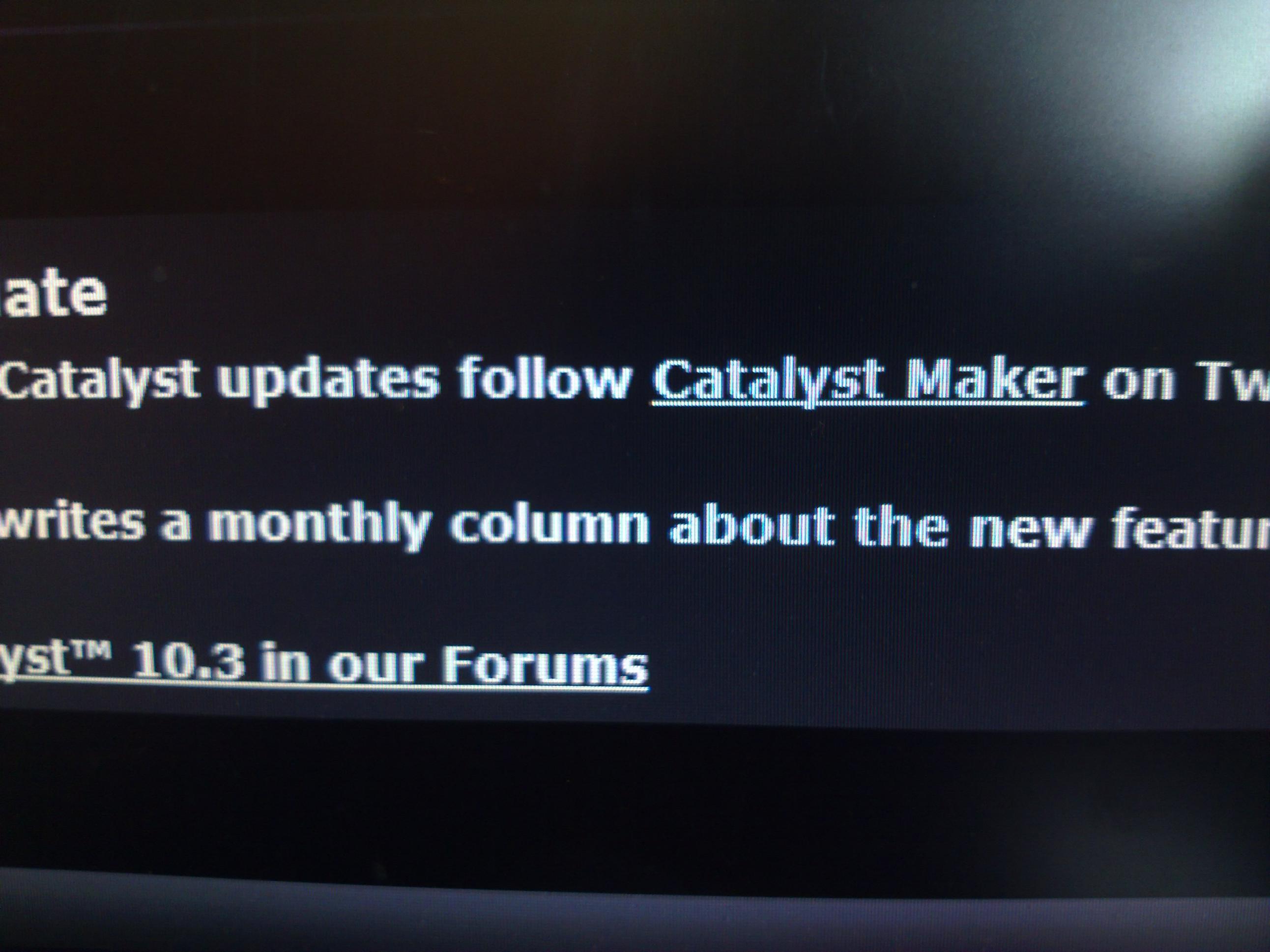

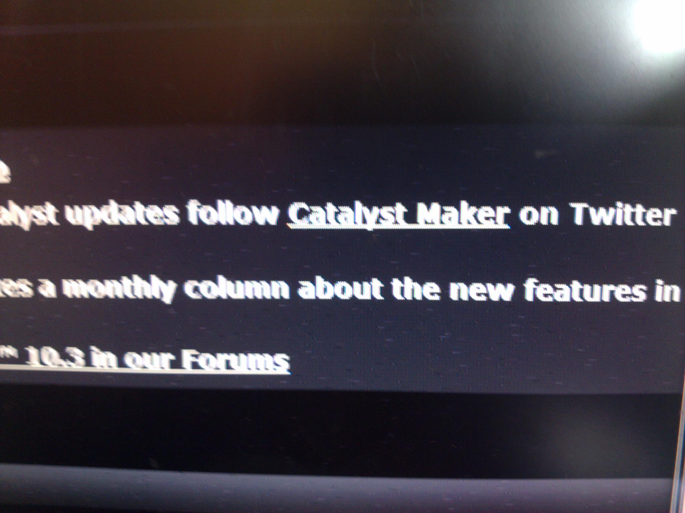

Mir ist aufgefallen, dass ich ein unsauberes Bild habe, sobald eine 3D-Anwendung gestartet wird. Erst dachte ich, es liegt daran, dass ich meine MSI R5570 per BIOS-Mod von 650/800 MHz auf 710/1150 MHz übertaktet habe und der Grakaspeicher Bildfehler verursacht, aber ich habe bei Standardtaktraten diese Bildfehler auch. Es sind nicht direkt einzelne Bildpunkte aufm Bildschirm bzw. Artefakte, wie es bei zu hoch getaktetem GPU-RAM auftritt, sondern ein stetiges Bildrauschen im 3D-Modus. Das Bildrauschen (ich nenns jetzt einfach mal so) ist aufm gesamten Bildschirm, d. h. wenn ich zum Beispiel Furmark im Fenstermodus starte, rauscht auch der Rest des Bildschirms, also der Desktop, mit.

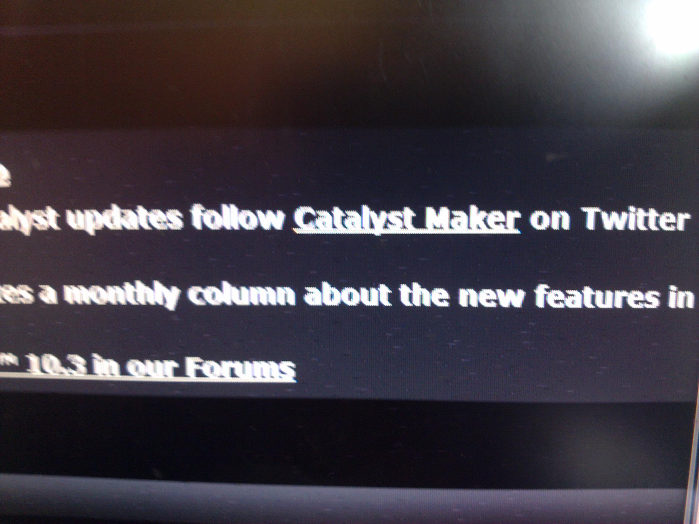

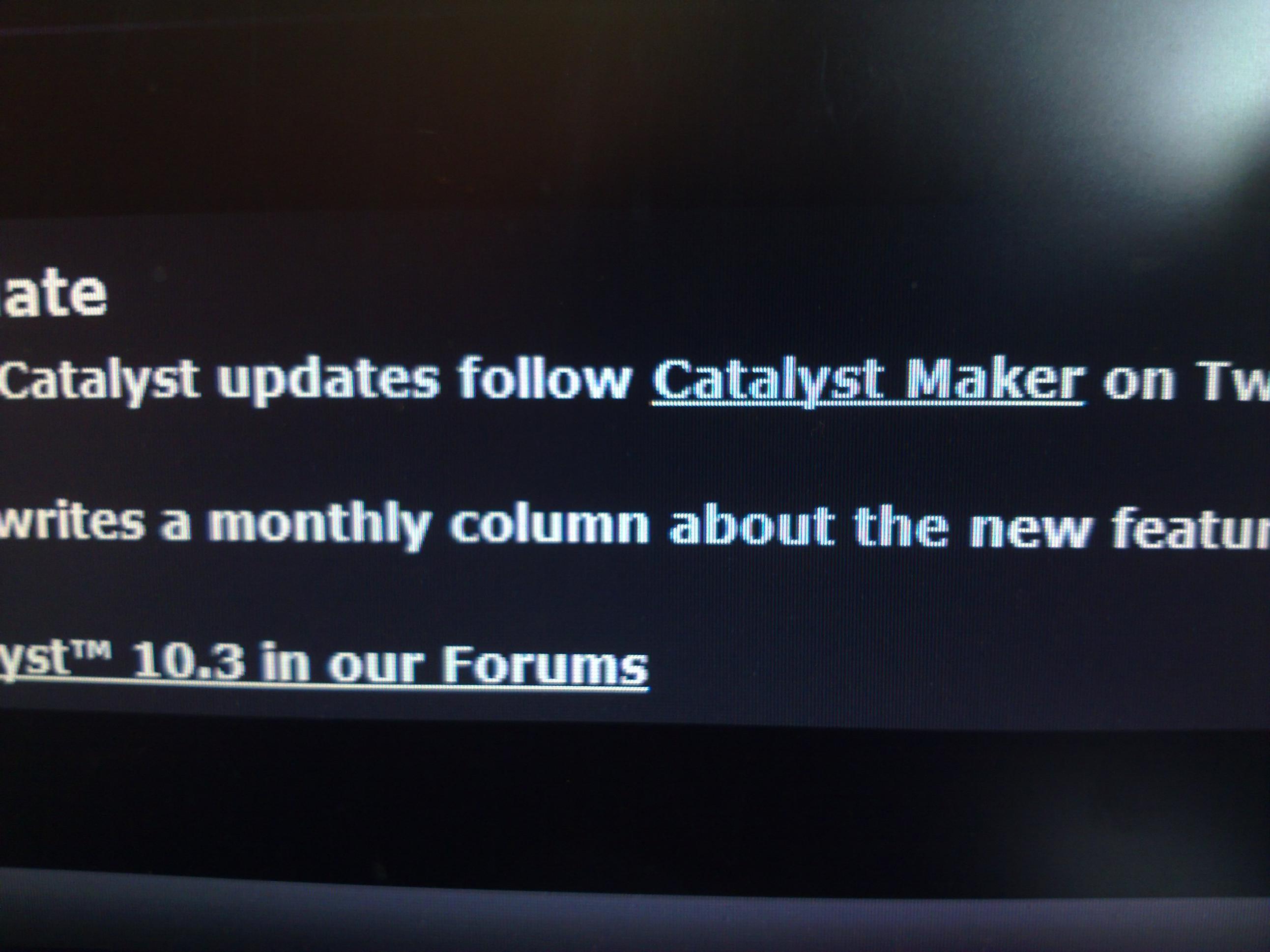

edit: hier sieht mans recht schön, Bild 1 ist Graka im idle ohne Last, Bild 2 ist bei laufendem Furmark.

Hattest du das vor dem "Übertakten" auch schon? Womöglich haste dir den VRAM gekillt, als die Einstellungen zu hoch waren.
Ich bin mir nicht sicher, mir ist es erst vor drei Tagen aufgefallen, als ich mein ASUS A8R32-MVP Deluxe Mainboard gegen mein altes ASUS A8V-XE getauscht habe. Vorher lief ja die Karte nicht in meinem Desktoprechner.

Das Bild da schaut auch stark nach gekilltem VRAM aus. Stell von Hand mal den VRAM Takt für 3D runter (also auch unter Standard) und schau ob die Bildfehler verschwinden.
so, hab die Karte testweise in den HTPC geschraubt, da hab ich auch Bildfehler. Nuja, ich bau mir mal schnell ein BIOS mit niedrigeren Taktraten und flash es mal drauf. Ich finds halt komisch, dass ich bei 800MHz genauso Bildfehler habe, wie mit 1150.

Hallo, hab gestern drei Stunden GTA 4 gezockt, und seit heute läuft die Karte wieder fehlerfrei mit Taktraten von 650/1100. Muss wohl wirklich an der GPU gelegen haben....
So, hab heute ne neue Entdeckung gemacht: Dieses Bildrauschen hab ich nur über VGA, nicht über HDMI (DVI per HDMI-Adapter auch nicht). Nuja, dann wandert die Karte halt in den HTPC...
