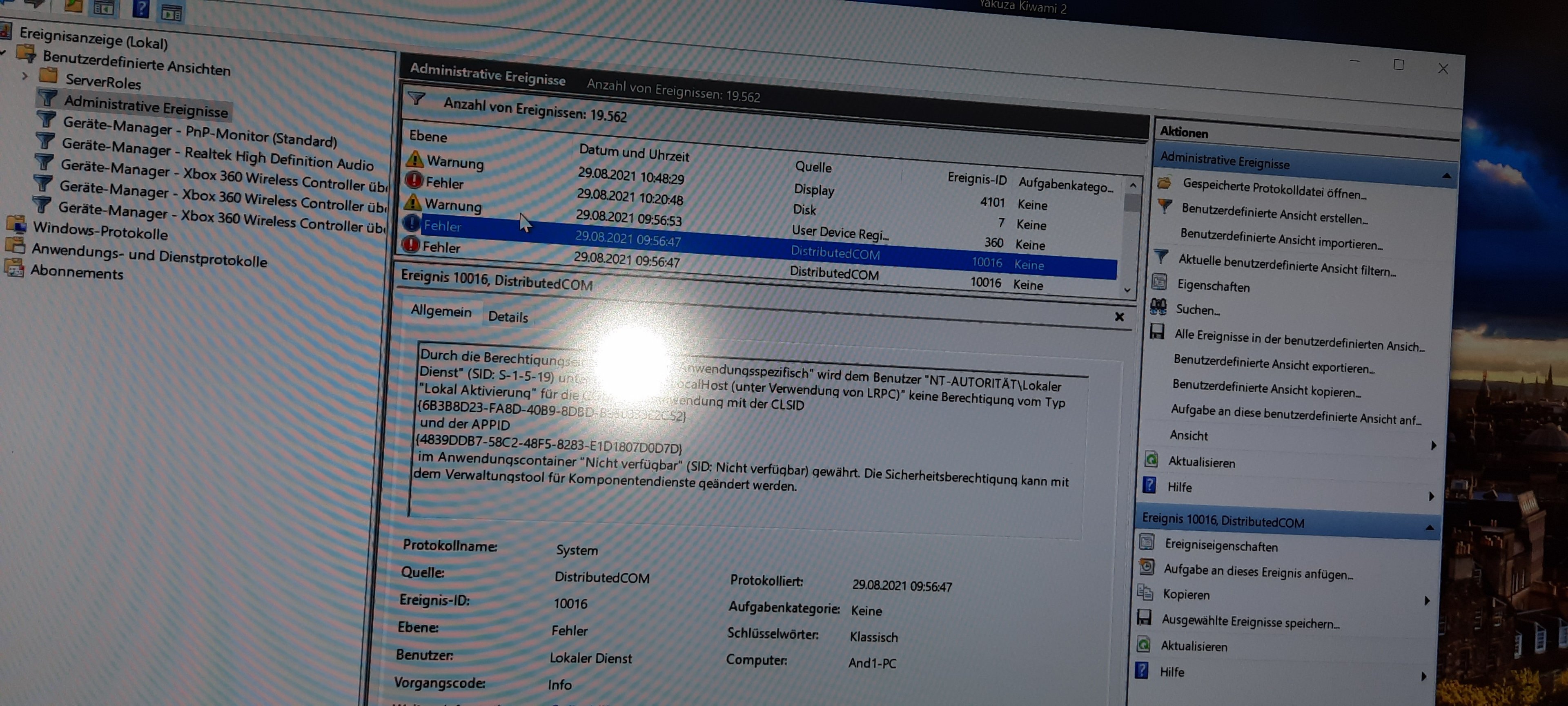

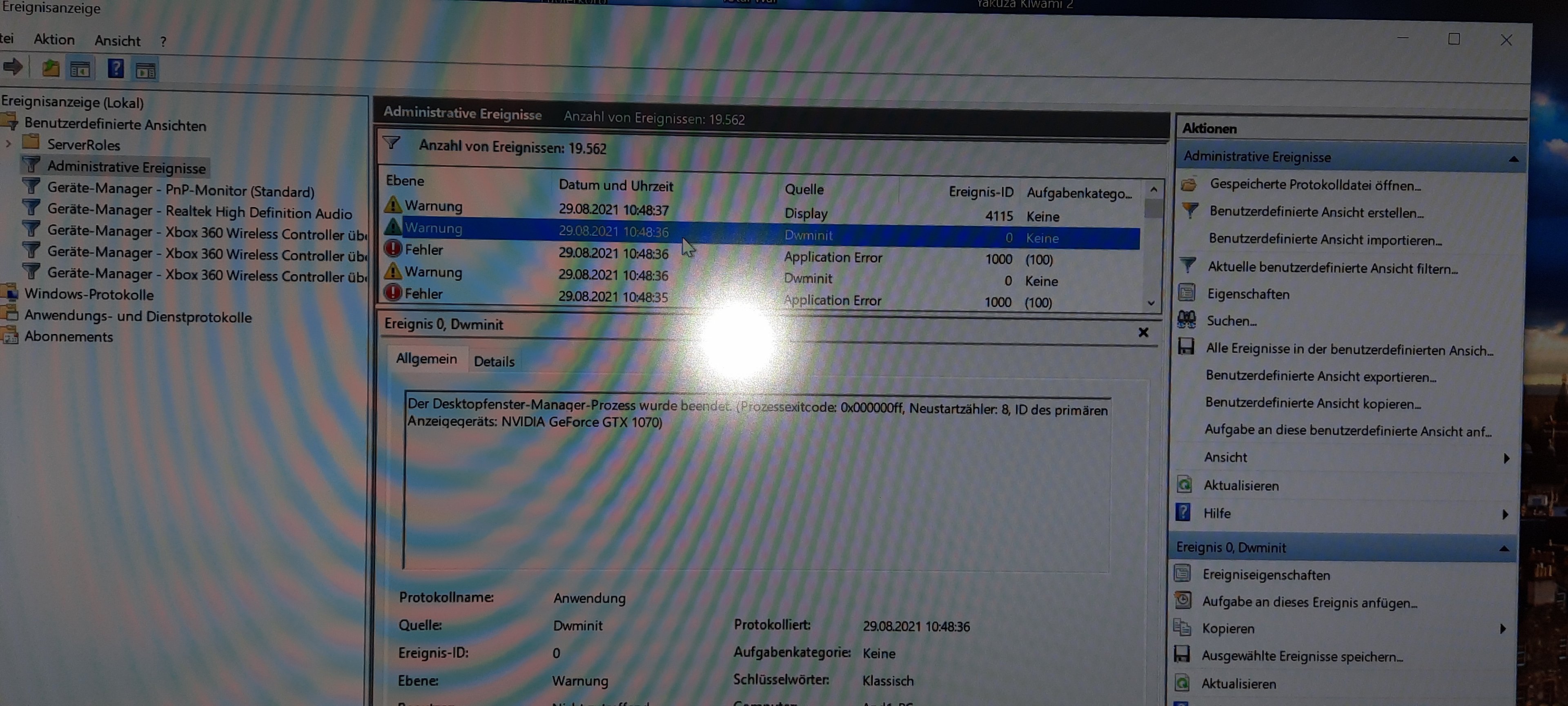

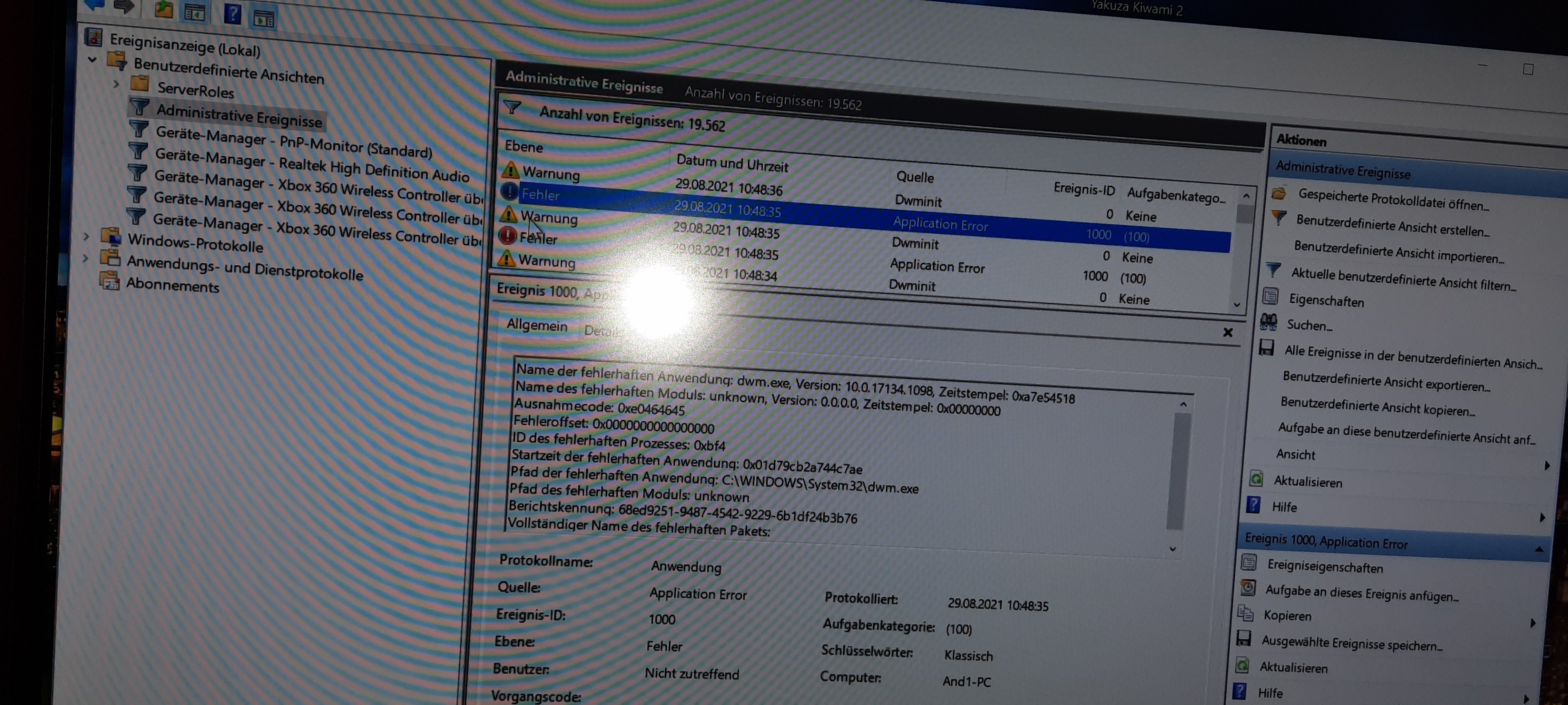

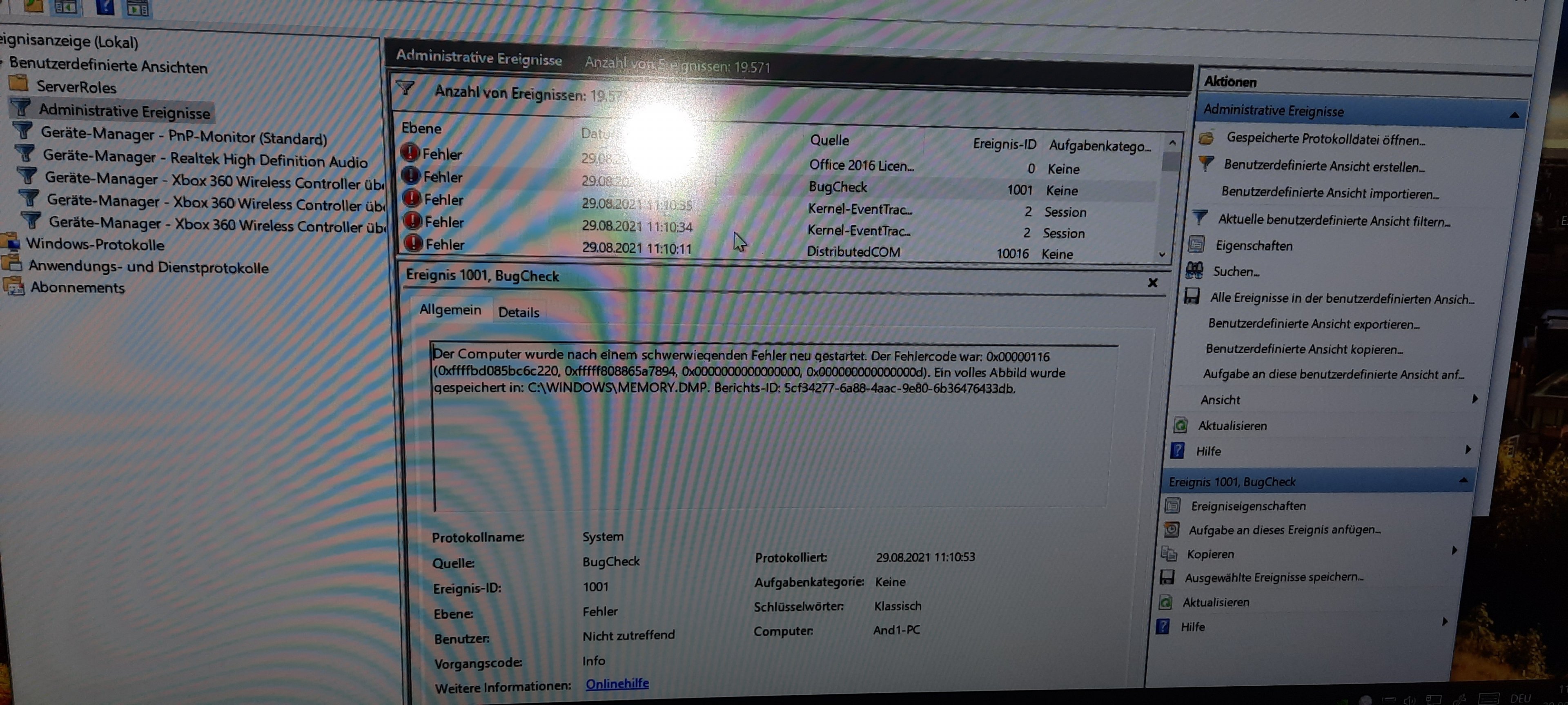

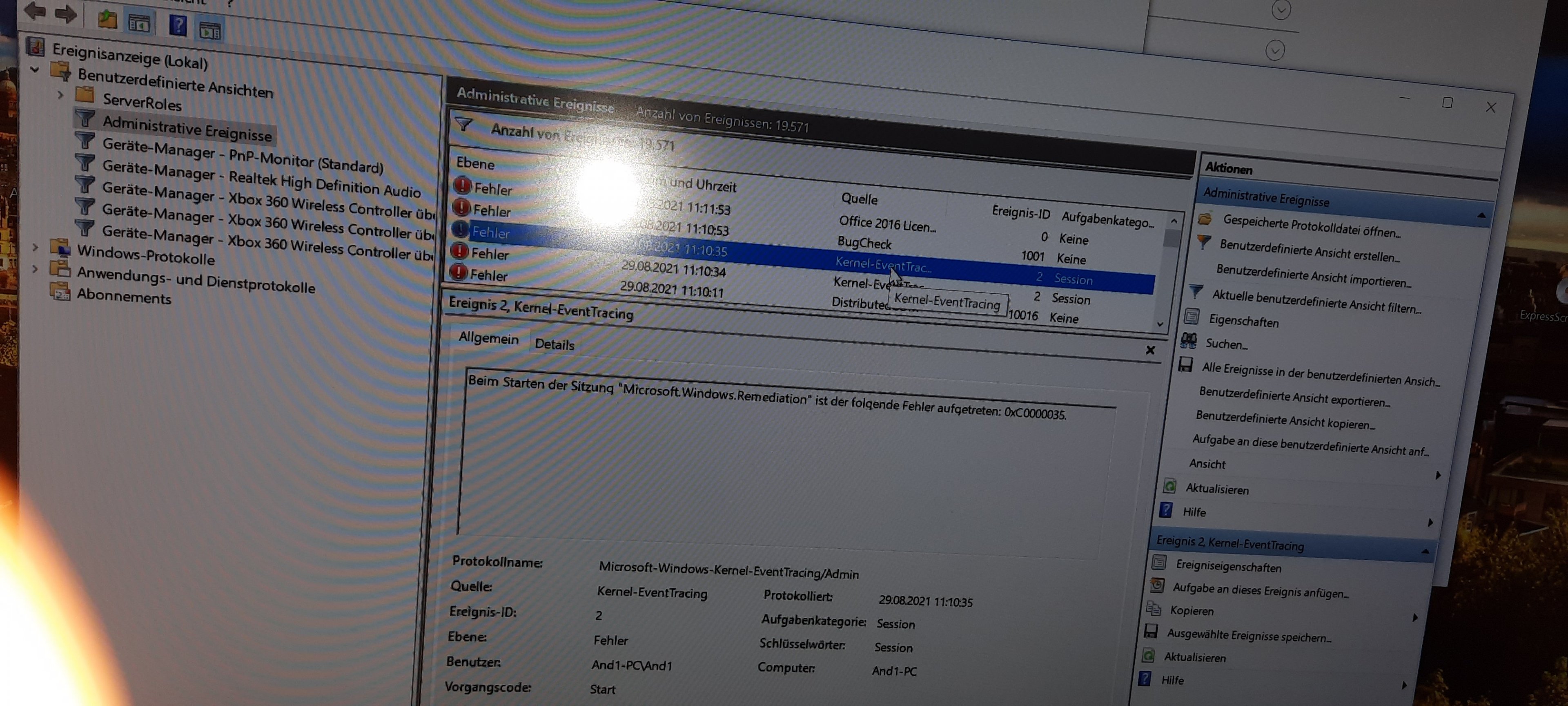

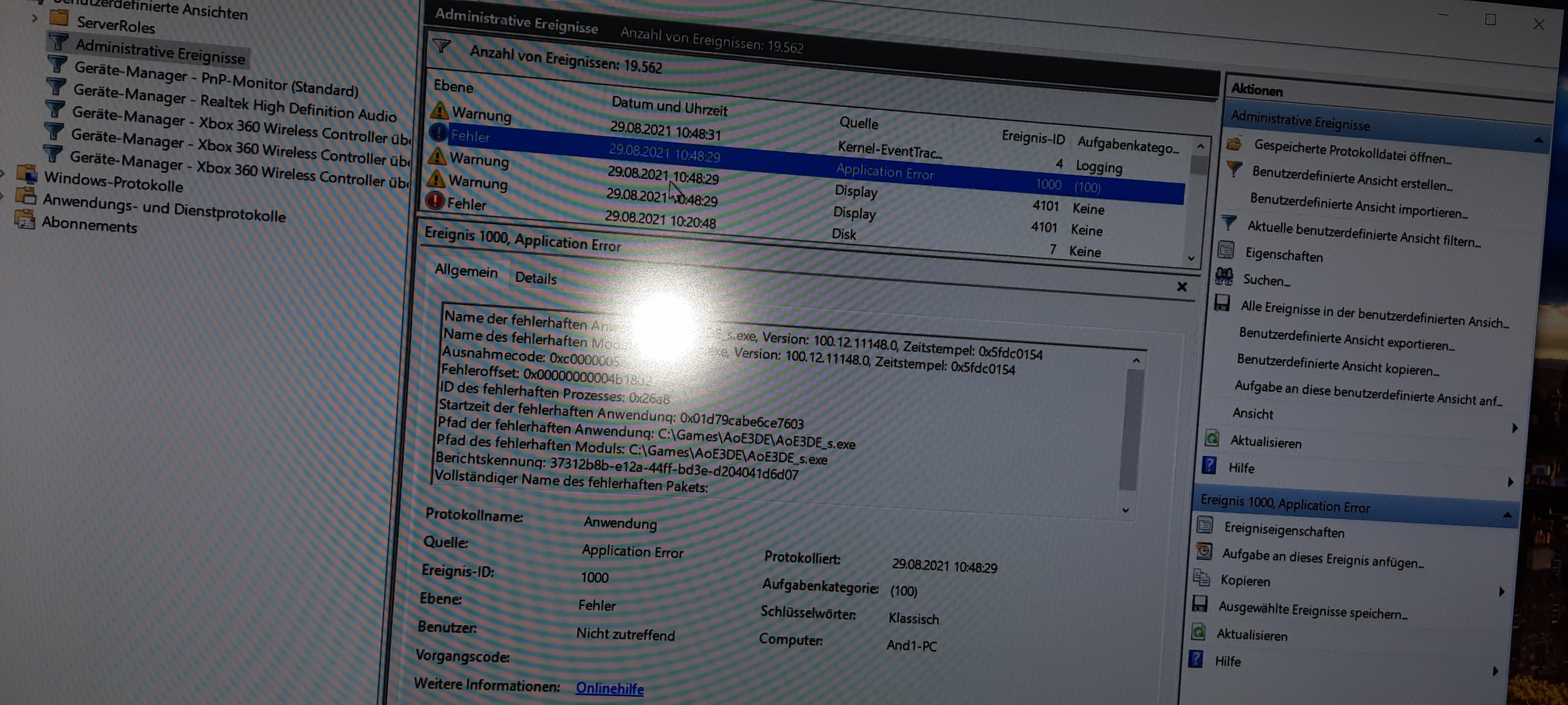

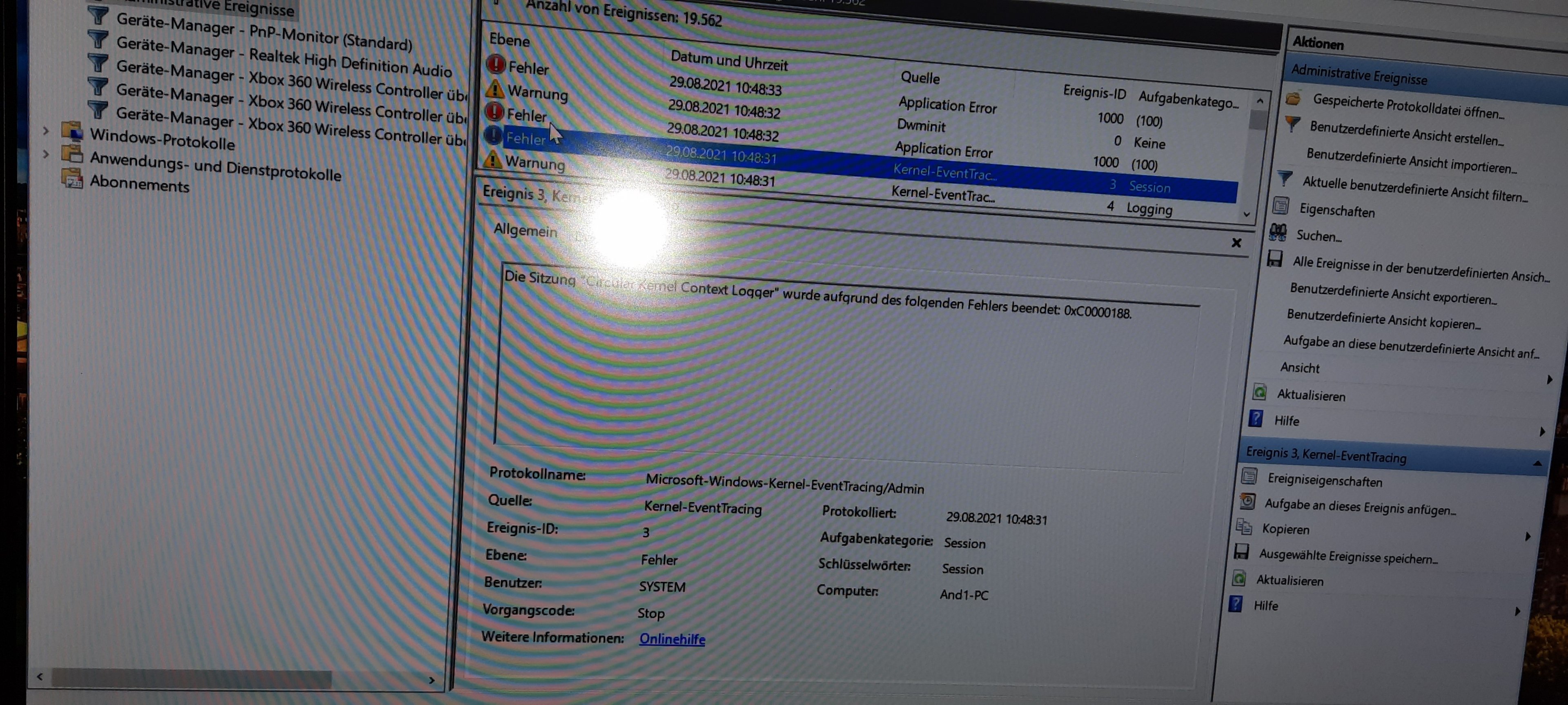

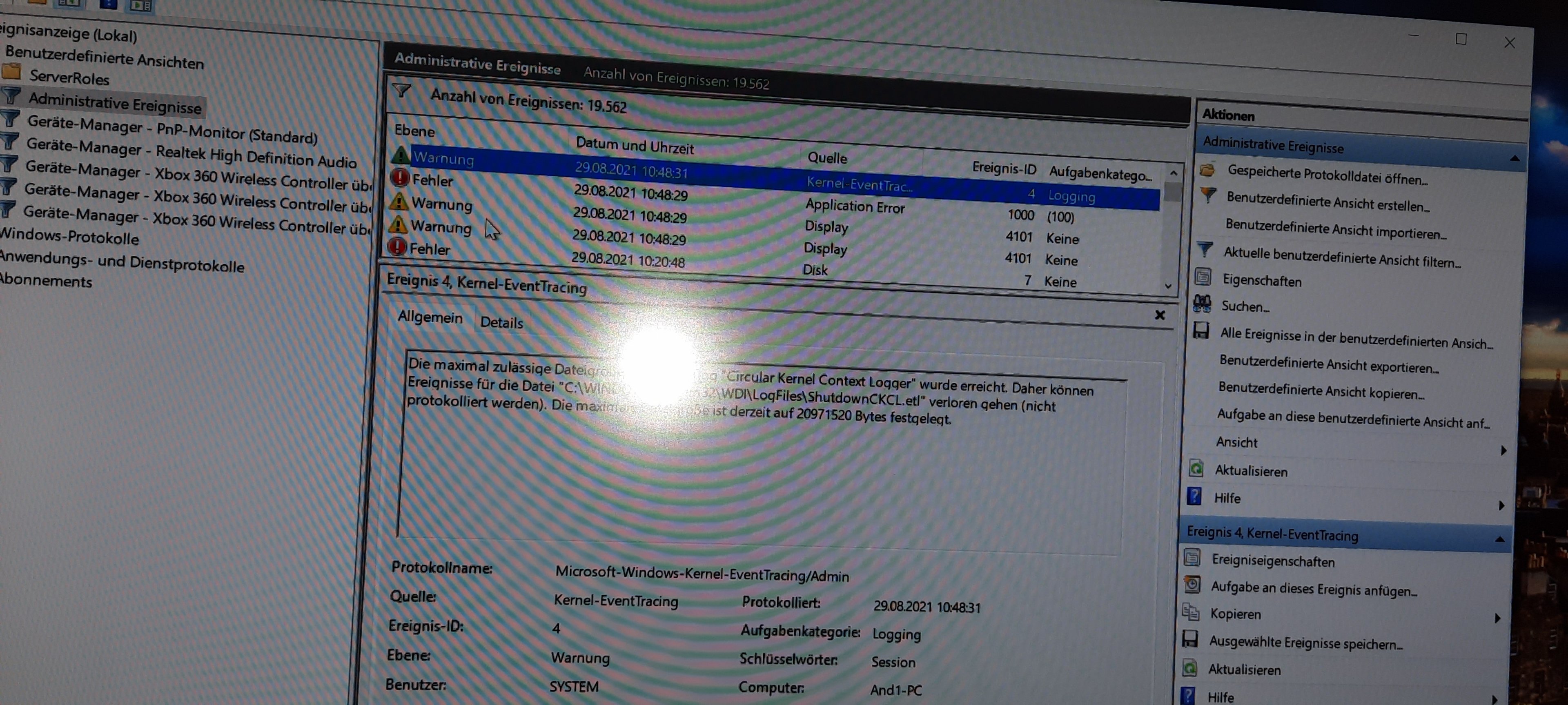

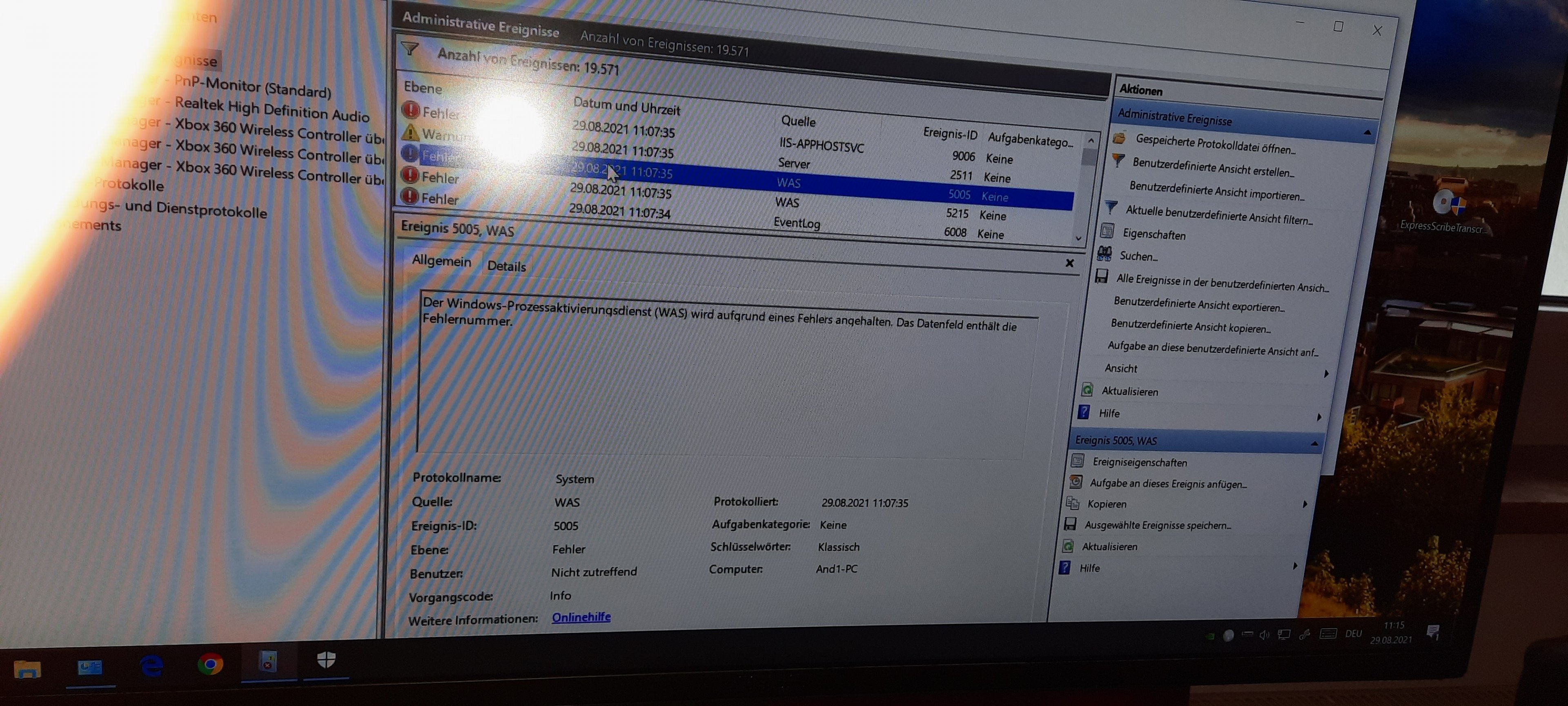

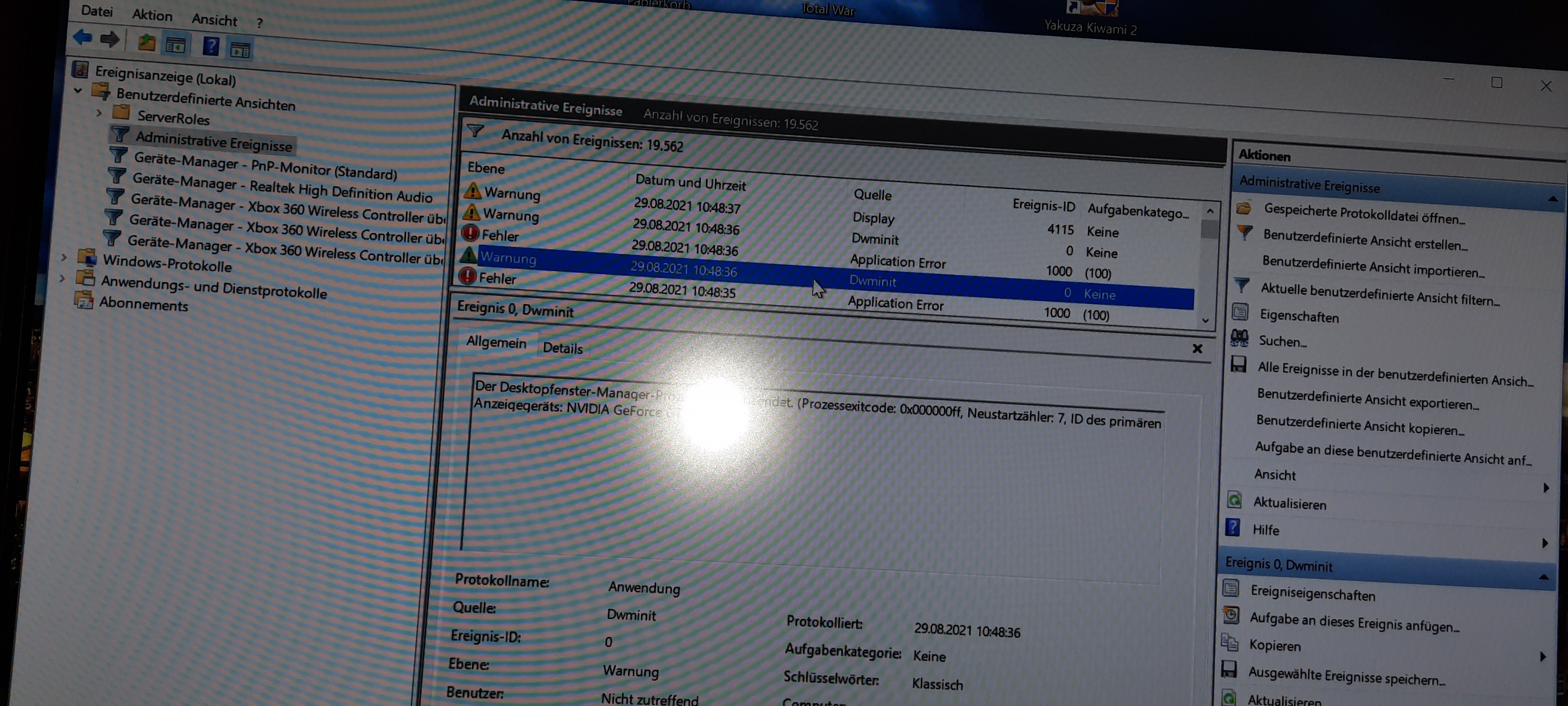

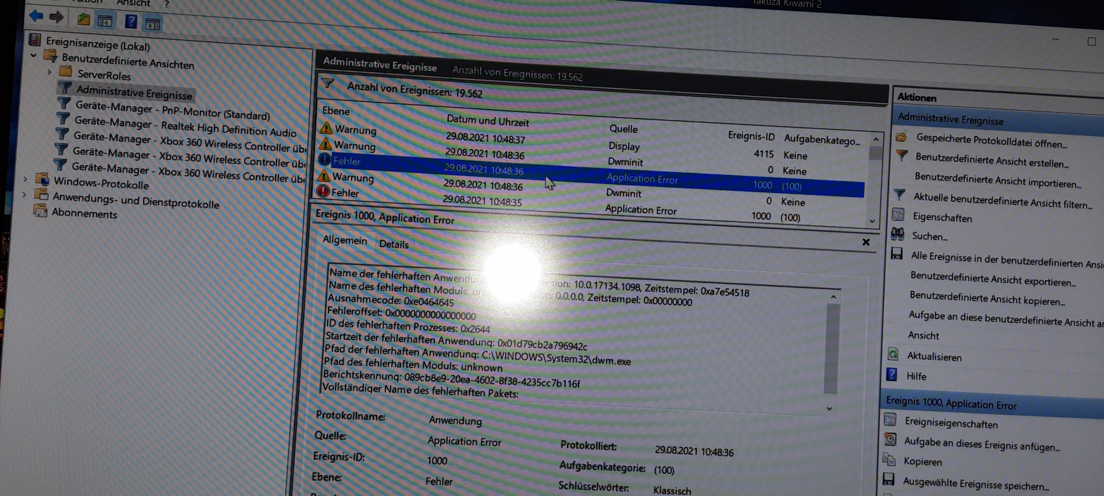

So habe nun ein paar Bilder von den mir schrägsten Ereignissen gemacht. Wäre dankbar falls jemand von euch sich die mal ansehen kann, vielleicht erkennt er ja die Ursache bzw. hat eine Idee was da falsch lauft.
Vielen Dank
