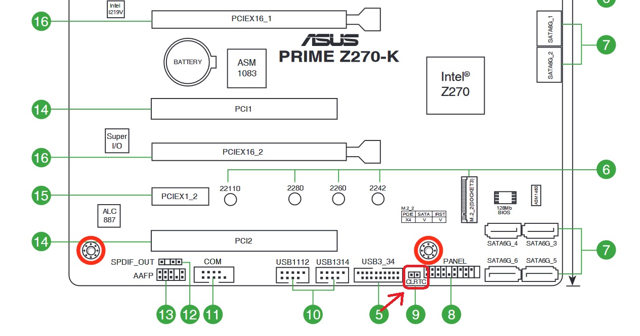

Versuche einen clearcmos, ob der Rechner dann wieder startet und ein Bild zeigt.
Netzteil aus/Stecker ziehen, Rechner kurz mehrmals einschalten, bis alle Mainboardlichter ausgehen.
Kontakte vom CLRTC Jumper(9) auf dem Mainboard einige Sekunden kurzschließen(Jumper oder Schraubenzieher/irgendwas). Falls Jumper, wieder entfernen. Netzteil an, starten.
Vielen vielen Dank auch für das Bild dazu, werde ich auf alle Fälle probieren

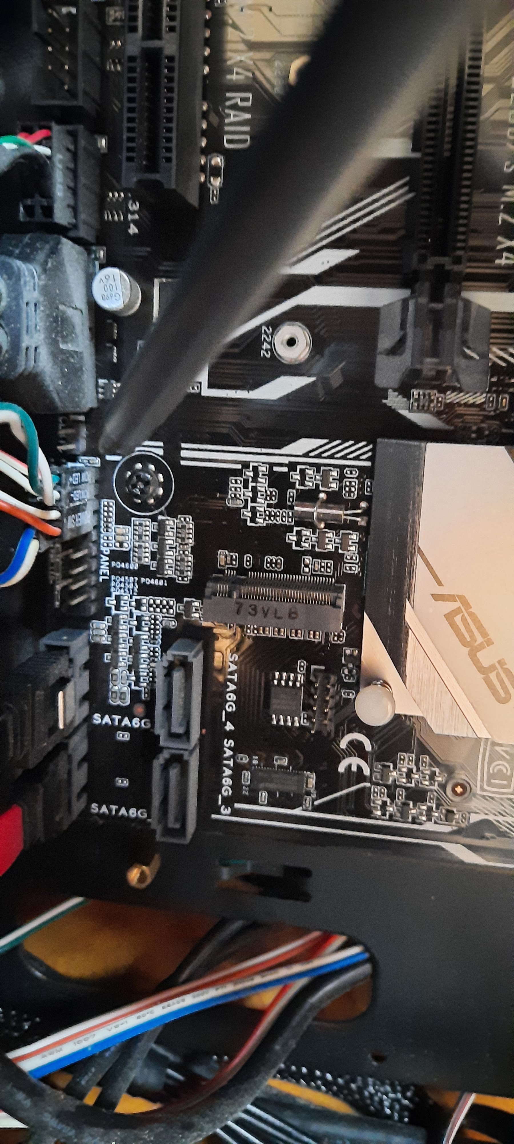

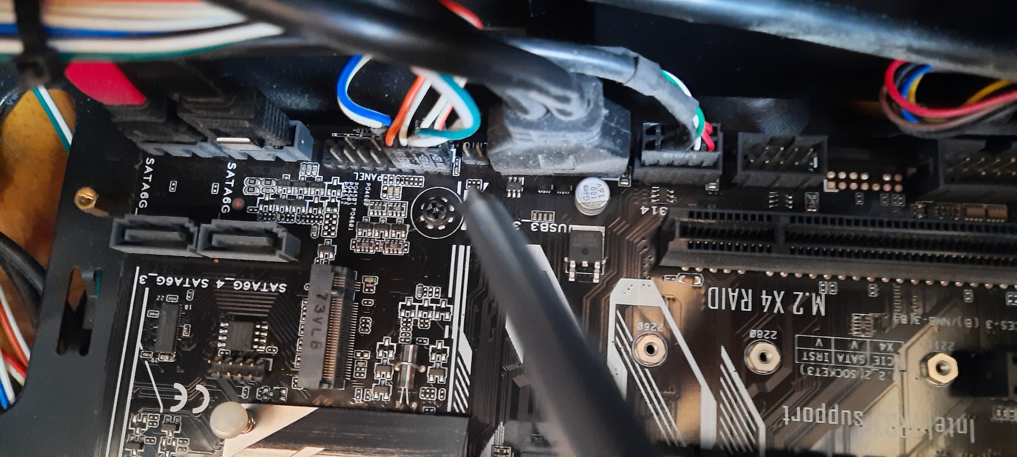

Bin gerade davor und sehe den CLRTC auch aber weiß leider nicht wie ich das machen soll? Ist leider kein Schalter oder so was drauf nur die Zwei Kontakte
Mit Schraubenzieher, irgendwas aus Metall, die beiden Kontakte einige Sekunden überbrücken.
Vielen Dank dann habe ich dass zufällig sogar richtig gemacht 😁
Leider nix geholfen ....
