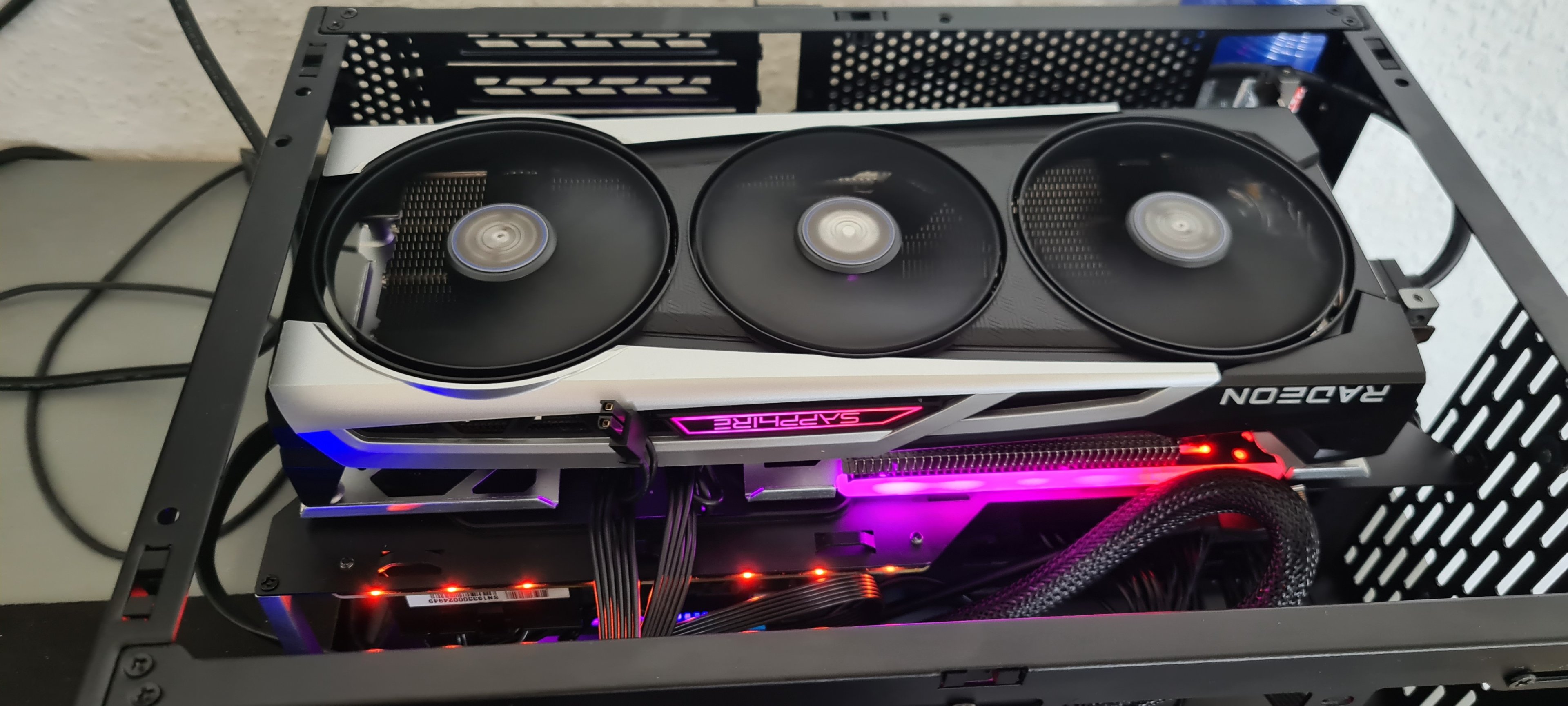

Der Bildschirm bleibt nach Einbau der Grafikkarte schwarz.
Mit eine GTX 1660 ti die ich vorher für den Übergang eingebaut habe funktioniert alles. Der PC bootet normal und es funktioniert alles. Habe daraufhin ein Update vom BIOS auf H33 gemacht, bringt leider auch nichts. Zusätzlich die Netzteilstecker ausgetauscht um zu sehen ob da einer defekt ist, bringt auch nichts. Bin da echt am Ende mit den Ideen.
Ach die Grafikkarte leuchtet und dreht beim Start. Es bleibt halt nur der Bildschirm schwarz.

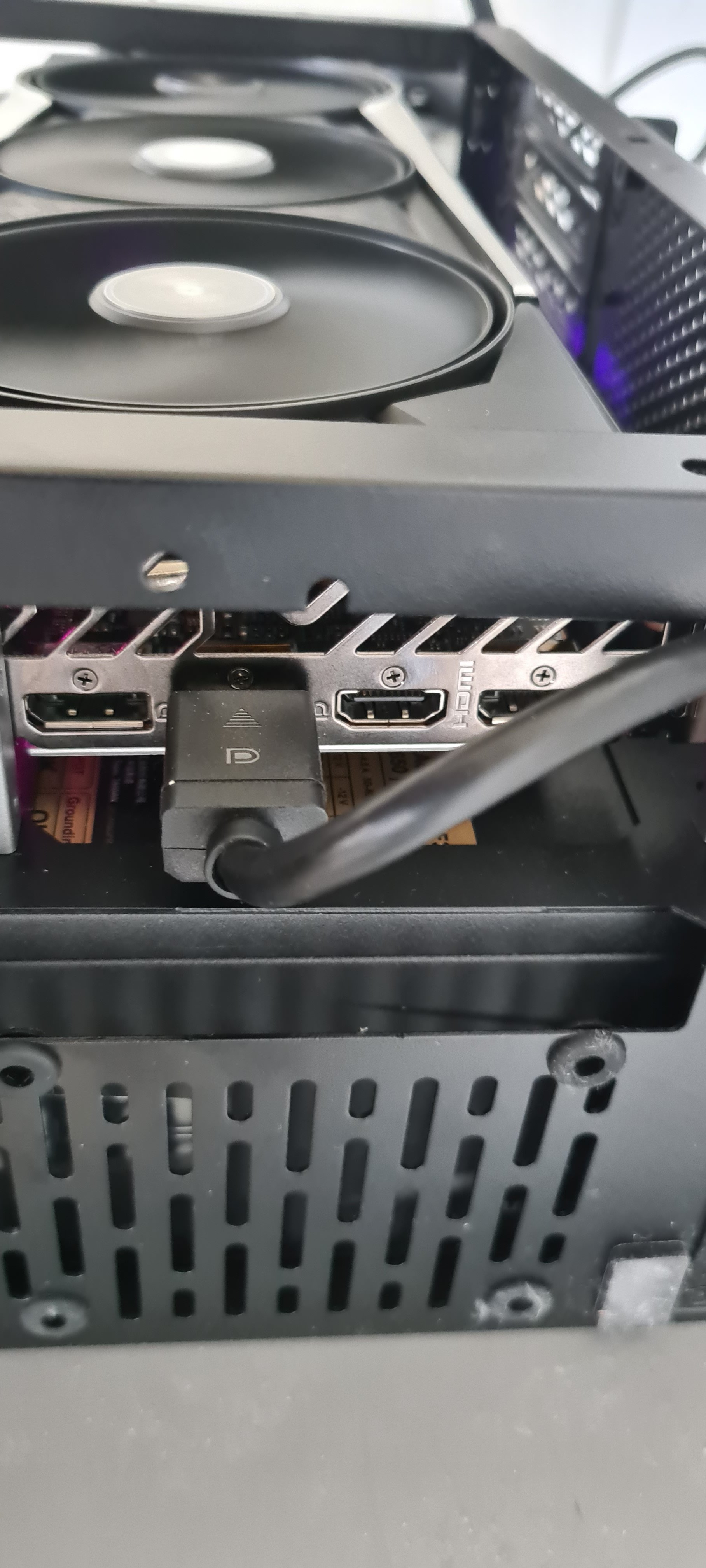

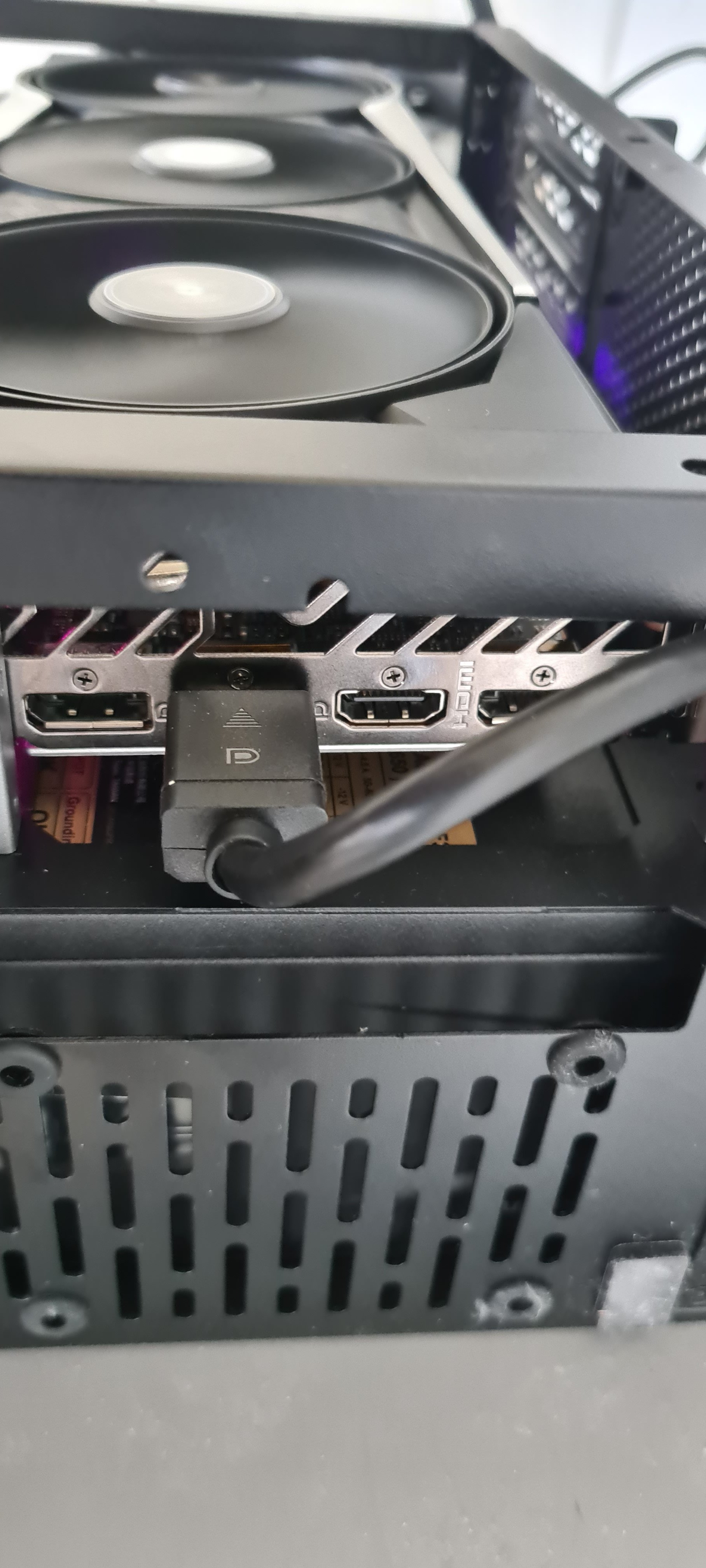

Jap, habe alle Displayports probiert und hdmi. Das Netzteil selber ist auch neu, wäre also ziemlich komisch wenn es daran liegt, die Karte wird ja mit Strom versorgt.
Jap, habe alle Displayports und hdmi probiert, passiert nichts.

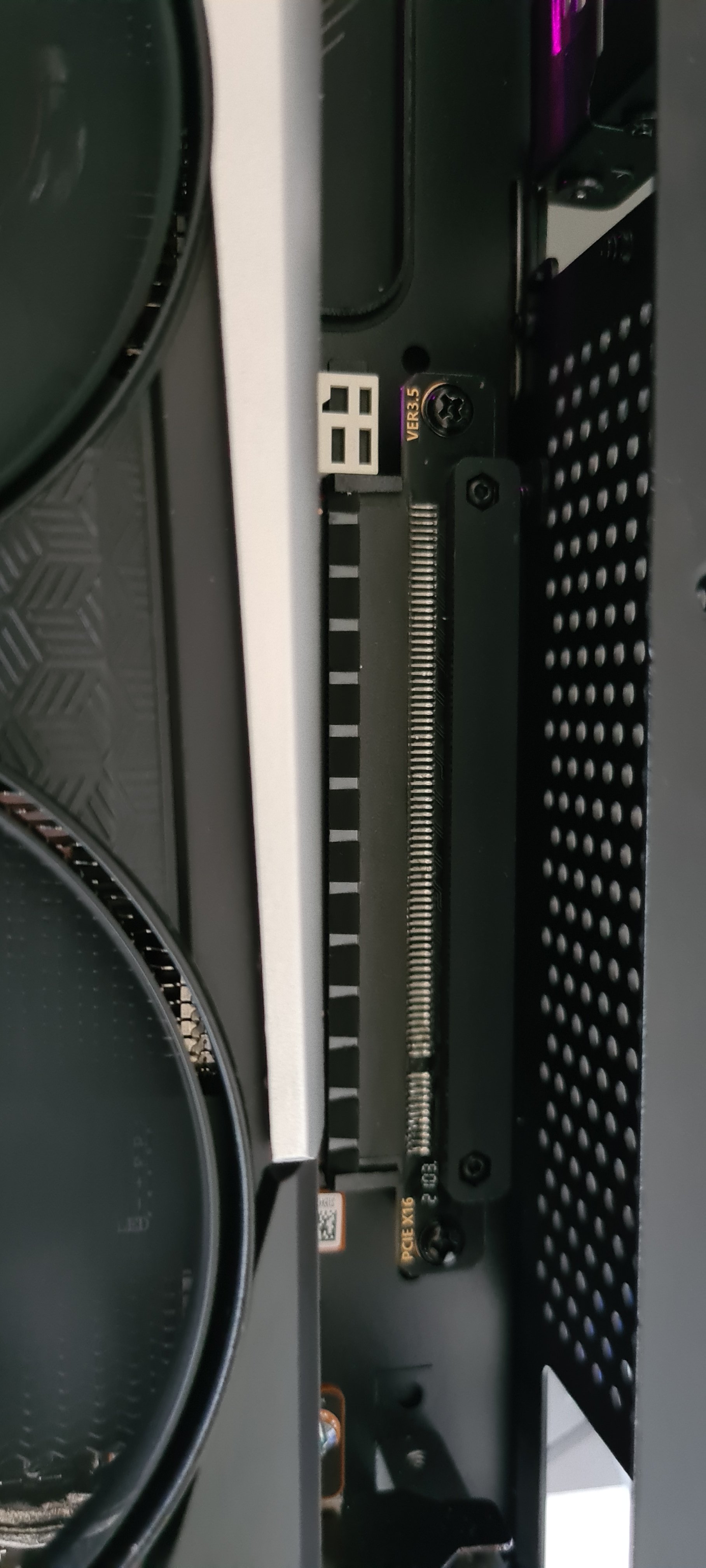

@NikoNet das wird dem Case geschuldet sein, da lässt sich die Karte wohl nicht anders einbauen...
aber um auf Nummer sicher zu gehen, Board ausbauen, Karte direkt in den Slot und so booten. Man kann aber auch erst noch ein BIOS Reset versuchen.
Naja am Kabel dürfte es ja eigentlich nicht liegen, läuft ja mit der GTX 1660ti. Oder wie seht ihr es? Hatte auch erst das Sliderkabel in Verdacht, aber die GTX läuft ja damit.
Das wäre auch mein Vorschlag in dem Fall.
Teste es bitte, um das auszuschließen.

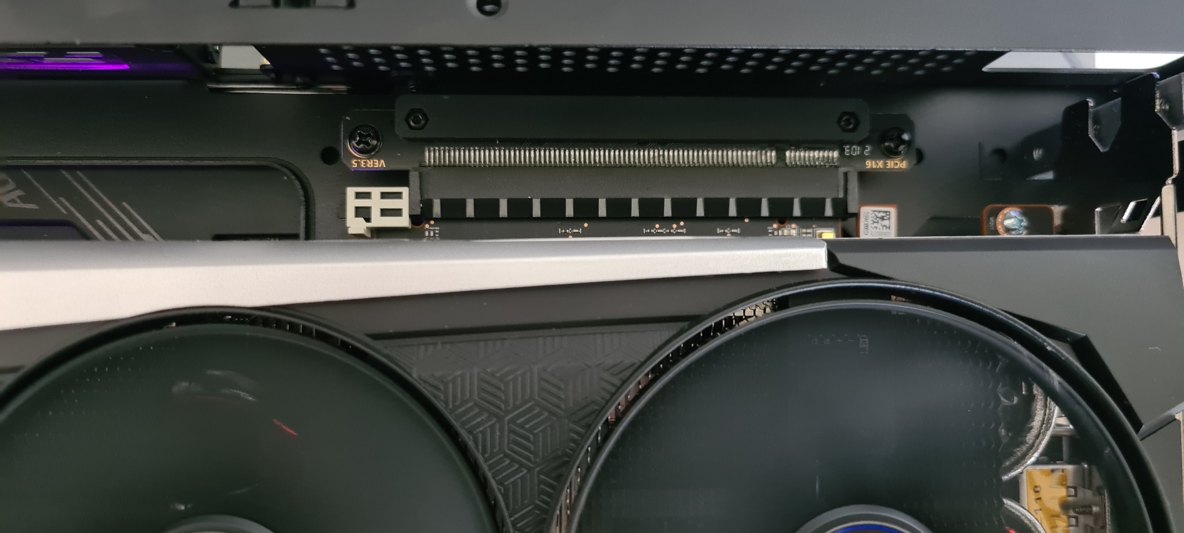

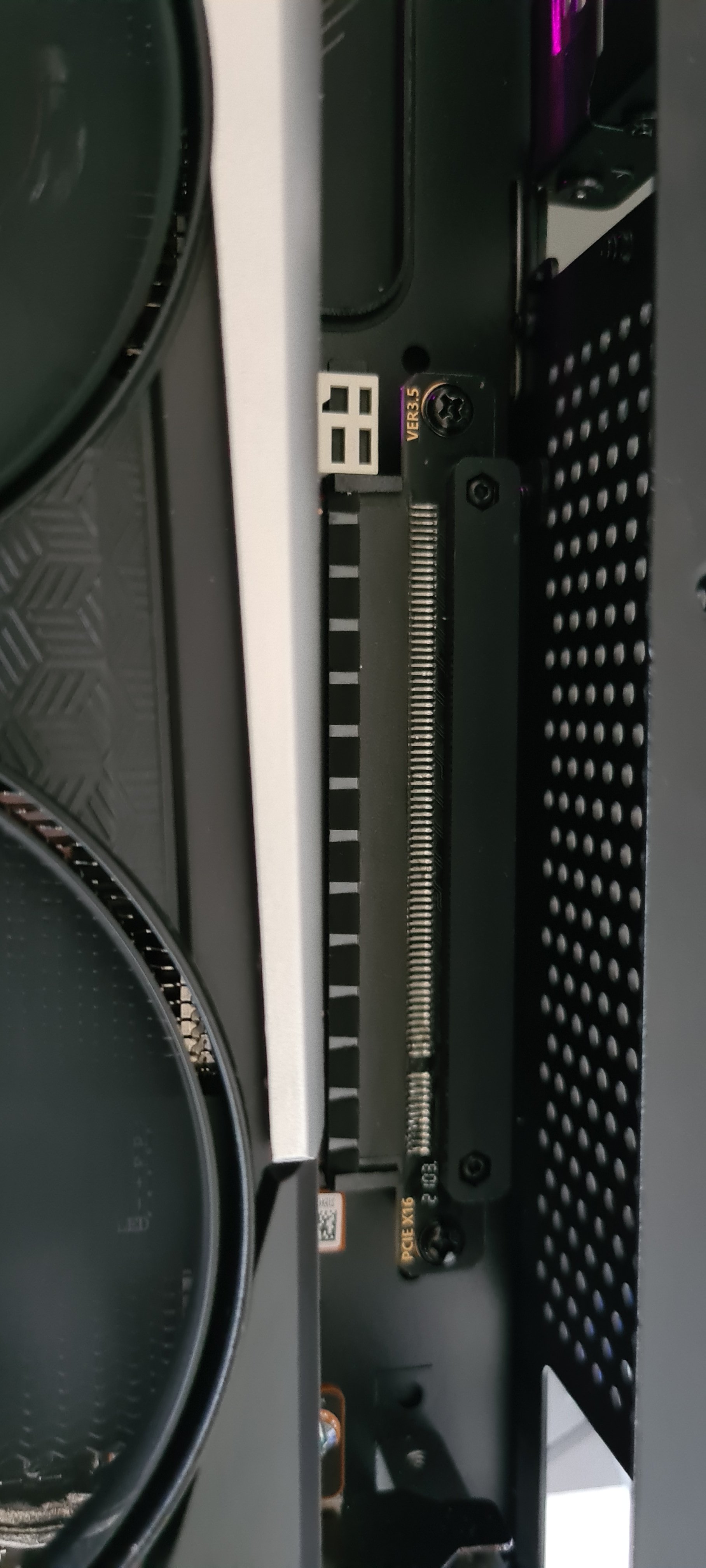

Die gtx kann auch nur pcie3.0 und nicht pcie4.0. Erzwing das (Gen3) doch mal im uefi vor dem einbau der 6700'er.
Habe zwar keine persönlichen Erfahrungen damit.. aber google findet was dazu.. bist anscheinend nicht der einzige, dessen riser-adapter (oder wie die dinger heissen) mit pcie4 überfordert ist. Fehler genau gleich: Karte läuft nicht, kein Bild.
Reaktionen: homie.sapiens
Oft machen die Riser-Kabel Probleme, weil sie kein PCIe4 unterstützen. Daher mal mit der neuen Graka direkt im Mainboard bzw. der alten Graka via Riser im BIOS PCIex16 Slot manuell auf 3.0 stellen, könnte das Problem schon lösen (die 1660 kann ja nur PCIe3.0).
Problem ist, dass Board und Karte untereinander abmachen, welche PCIe-Stufe sie nutzen (den kleinsten gemeinsamen Nenner), aber nicht merken wenn dazwischen ein gen3 Riser steckt, der dann nicht funktioniert.
Gibt nur recht wenige PCIe4 Riser Kabel (LinkUP bei Amazon oder das von Louque, beide oft schlecht lieferbar und ziemlich teuer).
Reaktionen: Tatortreiniger
Wenn Du die GTX 1660 ti noch hast, dann gehe mal so vor:
  • Die GTX 1660 ti einbauen, so dass du ein Bild hast.
  • wenn dies funktioniert, ins BIOS gehen, die Einstellung des PCIe-Slot für die Grafikkarte von Automatic fest auf PCIe-3.0 einstellen.
Sinn und Zweck der Übung: die meisten Riser-Kabel sind nur in Ausnahme-Fällen PCIe-4.0-tauglich.
Gute Idee, ich probiere es nachher gleich mal aus und melde mich wieder. Vielen Dank erstmal ! 👍
Moin Moin, ich wollte ja nochmal berichten. Also es lag am Riser-Kabel. War zwar nagelneu aber anscheinend defekt. Hab dann ein anderes genutzt welches nur PCie 3.0 unterstützt und im BIOS manuell den slot auf 3.0 gesetzt. Danach hat alles geklappt und die Grafikkarte läuft wunderbar!
Vielen Dank für die Hilfe!
