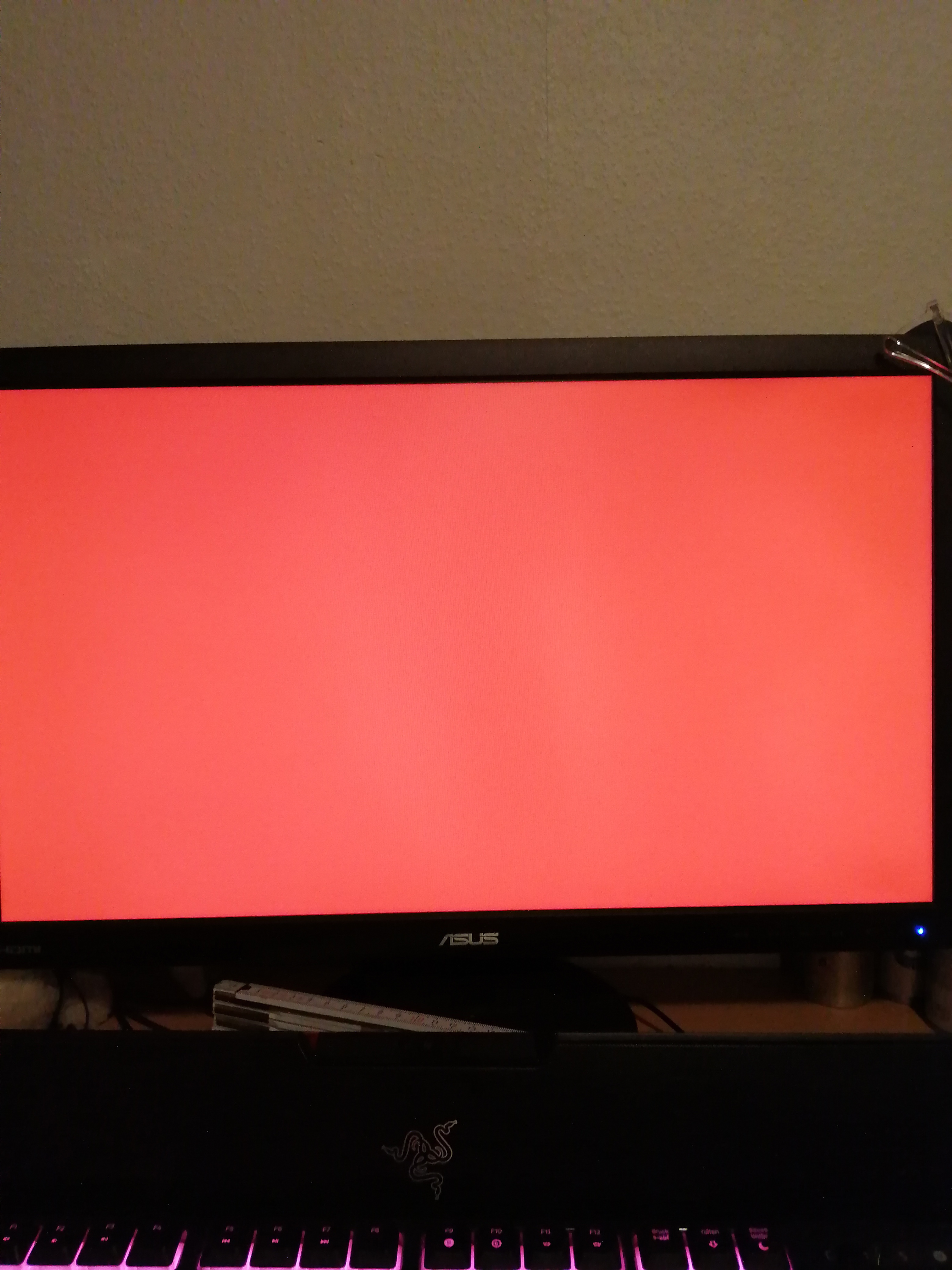

Und vom roten Bildschirm... oder besser: ein Video.
Wenn der rot wird, wird der dann auch wieder normal? Oder was machst du, damit du wieder normales Bild hast?
Von der Verkabelung im Pc Jz oder wie meinste das?mr_andersson schrieb:Von der Verkabelung. Dachte dir fällt es evtl. schwer was zum Bildschirm zu sagen...
Und zum Bildschirm sagen kann ich ja nicht Viel es wird halt Entweder einfach ein Roter Bildschirm oder ein Schwarzer Bild kann ich gerne machen wenn das Problem wieder passiert also dazu müsste ich dann denke mal ein Spiel starten
Ich muss den Pc Neustarten damit ich Überhaupt Iwas wieder sehen kann

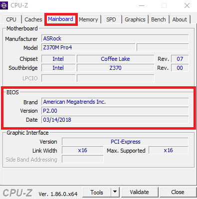

Welche Bios-Version hast du drauf? Habe gerade deinen alten Post gesehen, wo es um den Arbeitsspeicher ging. Vermutlich hast du seit den Abstürzen fehlerhafte Dateien (von Windows, aber evtl. auch vom Treiber), die jetzt die Abstürze verursachen. Sowas kann immer mal passieren, deswegen setzen viele erfahrene OCer ihr System nach dem Feintuning neu auf.
Wo Würde ich denn sehen was für nen Bios ich denn Aktuell habe?mr_andersson schrieb:Welche Bios-Version hast du drauf? Habe gerade deinen alten Post gesehen, wo es um den Arbeitsspeicher ging. Vermutlich hast du seit den Abstürzen fehlerhafte Dateien (von Windows, aber evtl. auch vom Treiber), die jetzt die Abstürze verursachen. Sowas kann immer mal passieren, deswegen setzen viele erfahrene OCer ihr System nach dem Feintuning neu auf.
mr_andersson
- Mai 2012
- 1.039
z.B. mit CPU-Z. Oben auf Mainboard klicken und da steht's dann
mr_andersson schrieb:z.B. mit CPU-Z. Oben auf Mainboard klicken und da steht's dannAnhang anzeigen 1028267
mr_andersson
- Mai 2012
- 1.039
Sehr gut!
Ob es da bzgl. RAM-OC in der Zwischenzeit bzgl. AGESA noch viel getan hat, müsste mal ein anderer User checken, ich stecke da aktuell nicht so drin.
