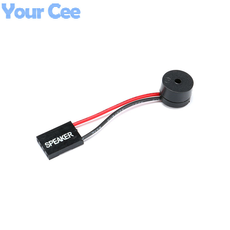

Ist denn überhaupt ein Buzzer drauf?

maxik schrieb:
Wenns keinen Beepcode gibt ist es schlecht.
Buzzer?
Entweder so wie im bild (liegt meistens dem Gehäuse dabei) oder schon fix auf dem Mainboard aufgelötet
