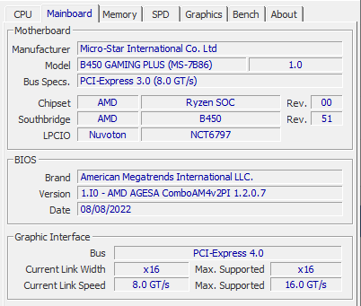

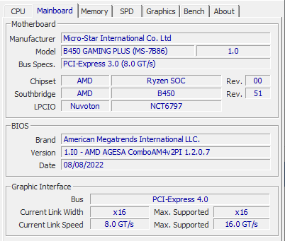

Hi.
Welches Mainboard?
Wenn du Probleme hast, würde ich zuerst versuchen, Chipsatz- und BIOS-Updates zu machen.
Da die USB-Ports ausfallen, klingt das für mich ein wenig nach Mainboard oder eben CPU, wie @Azghul0815 vermutet, aber die Infos reichen nicht, um das genau zu sagen.
Jedenfalls gibt es im Internet Hinweise über unzuverlässige USB-Ports beim MSI B450 Gaming Plus Max - aber das muss noch nix heißen, da bei dir ja nicht nur USB betroffen ist.

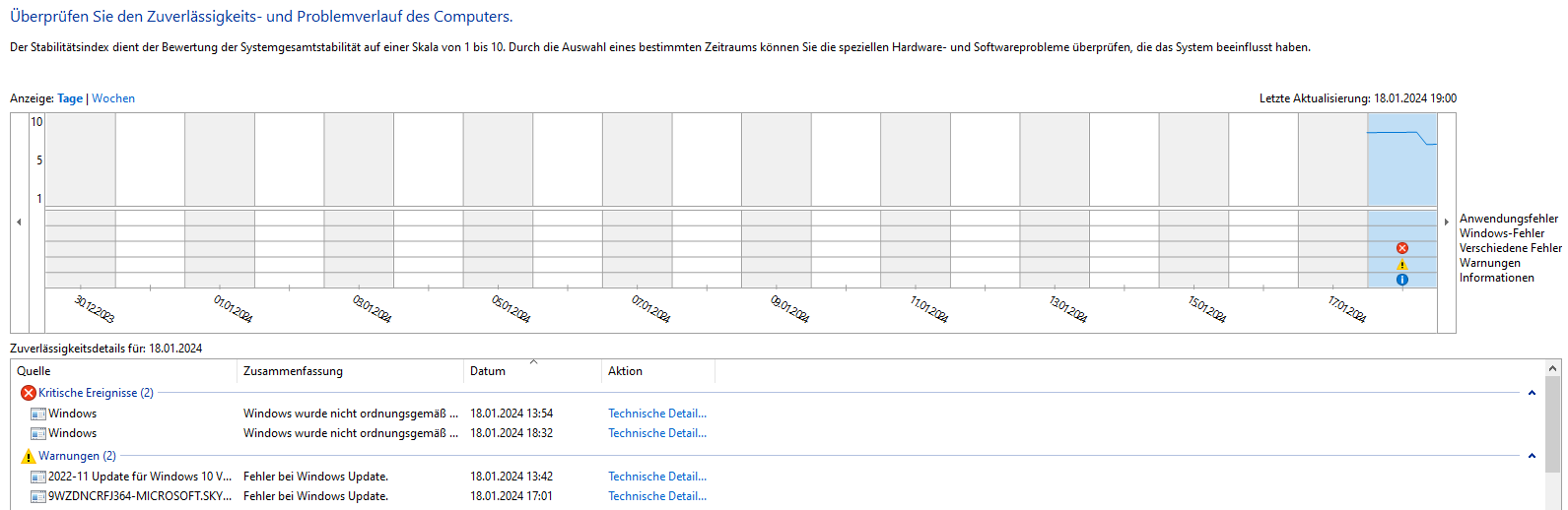

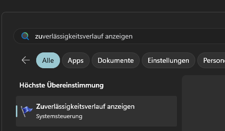

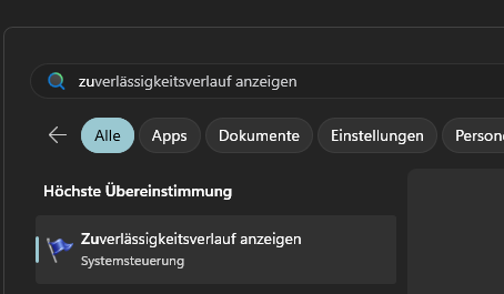

Azghul0815 schrieb:
Du gibst im Startmenu "Zuverlässigkeitsverlauf" ein

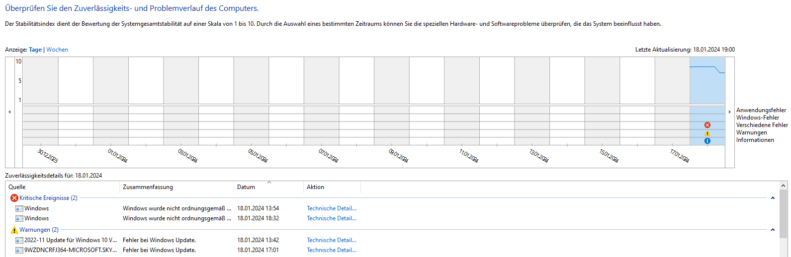

Das Headset ist über USB angeschlossen
Reaktionen: 7eNd

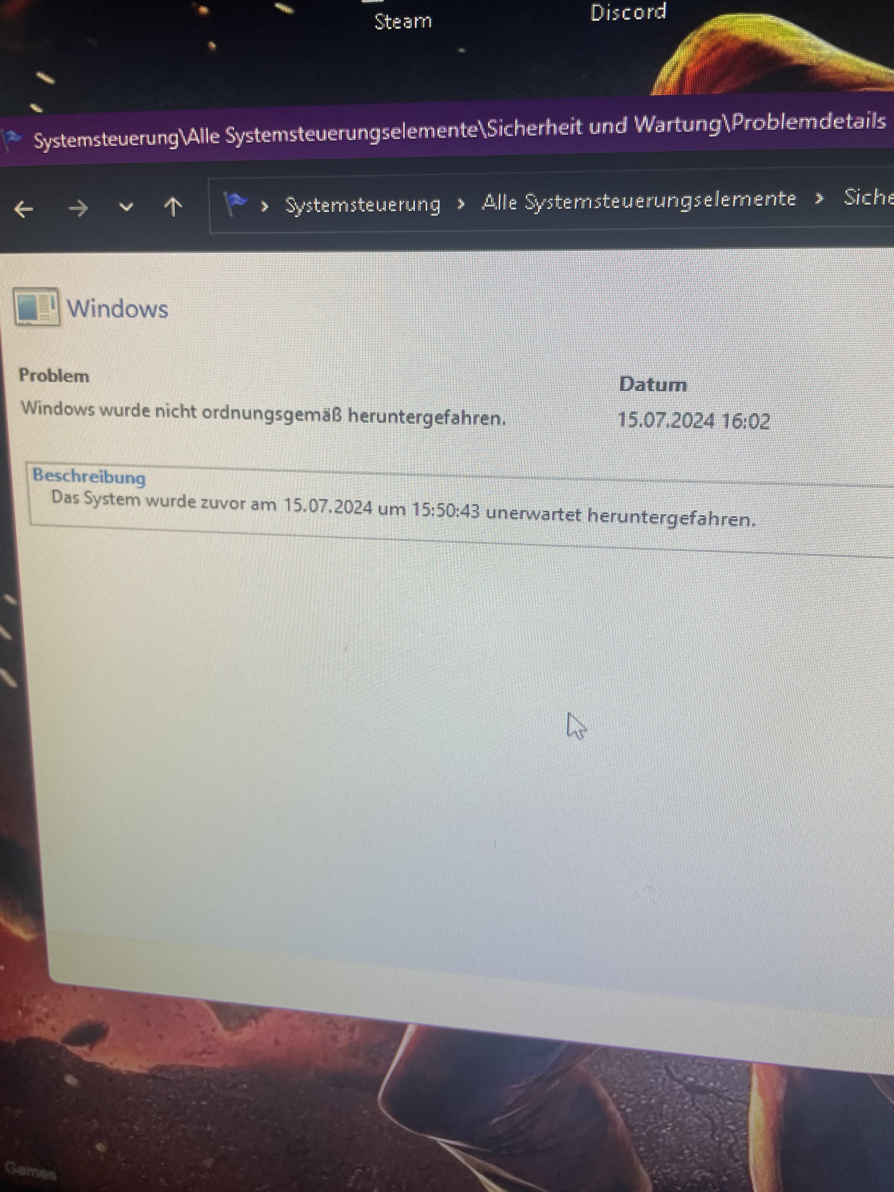

Dass Windows nicht ordnungsgemäß heruntergefahren wurde. Das kann eigentlich nur von diesen Abstürzen kommen.
Ja ich Versuchs , aber mein Mainboard findet den Monitor gar nicht mehr , es leucht weiß beim starten

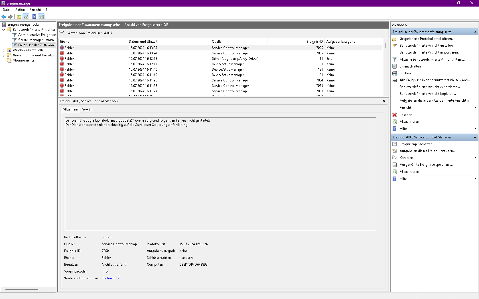

Das kam jetzt als ich auf die kritischen Ereignisse gegangen bin.
