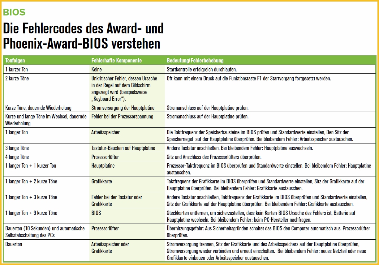

Es kann auch sein das der erste Bios Code Ton garnicht ankommt. Dann sieht es nämlich so aus das bei einem
Phönix oder Award Bios das Bios selber kauftt ist.

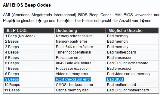

Hab da noch was gefunden: http://www.website-go.com/artikel/beepcodes.php

Zu dem Signalton:
Zwischen den ersten 4 kurzen Tönen kommt eine relativ lange Pause und erst dann kommen die letzten 5.
Zählt man das trotz pause als 9?
