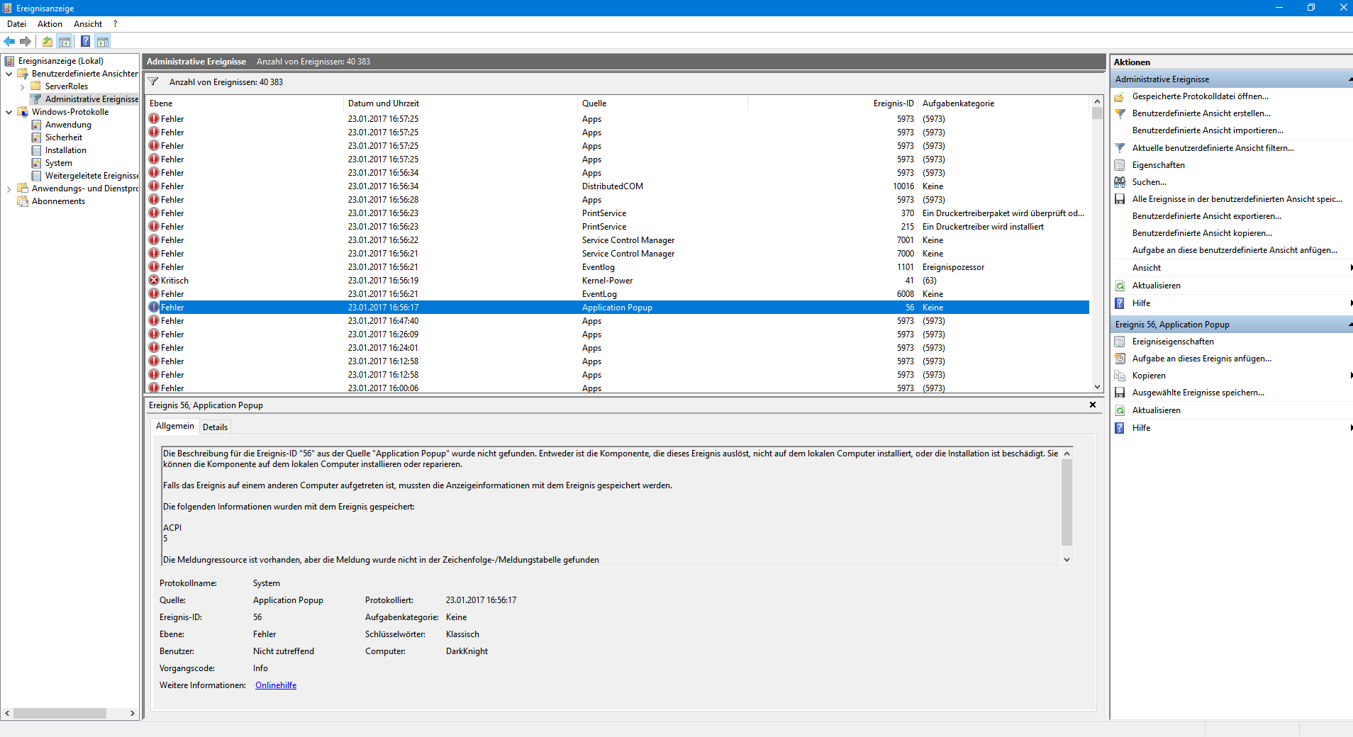

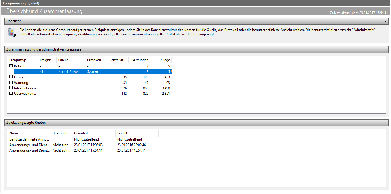

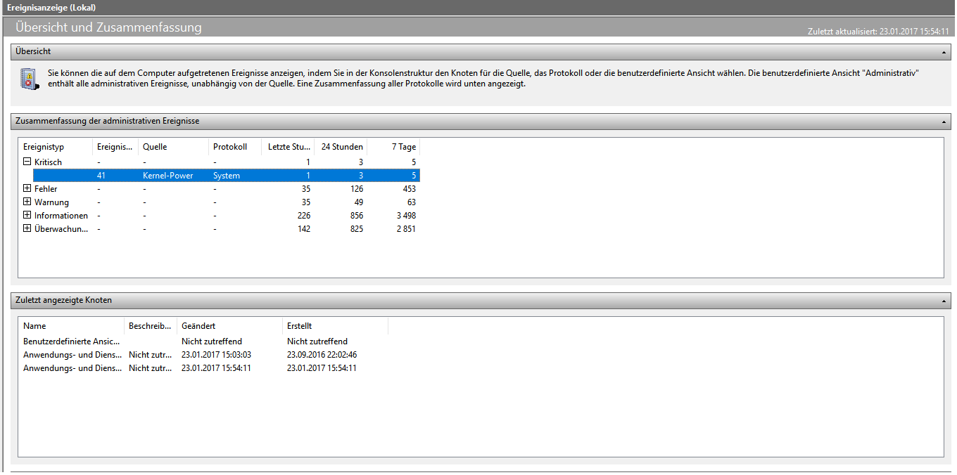

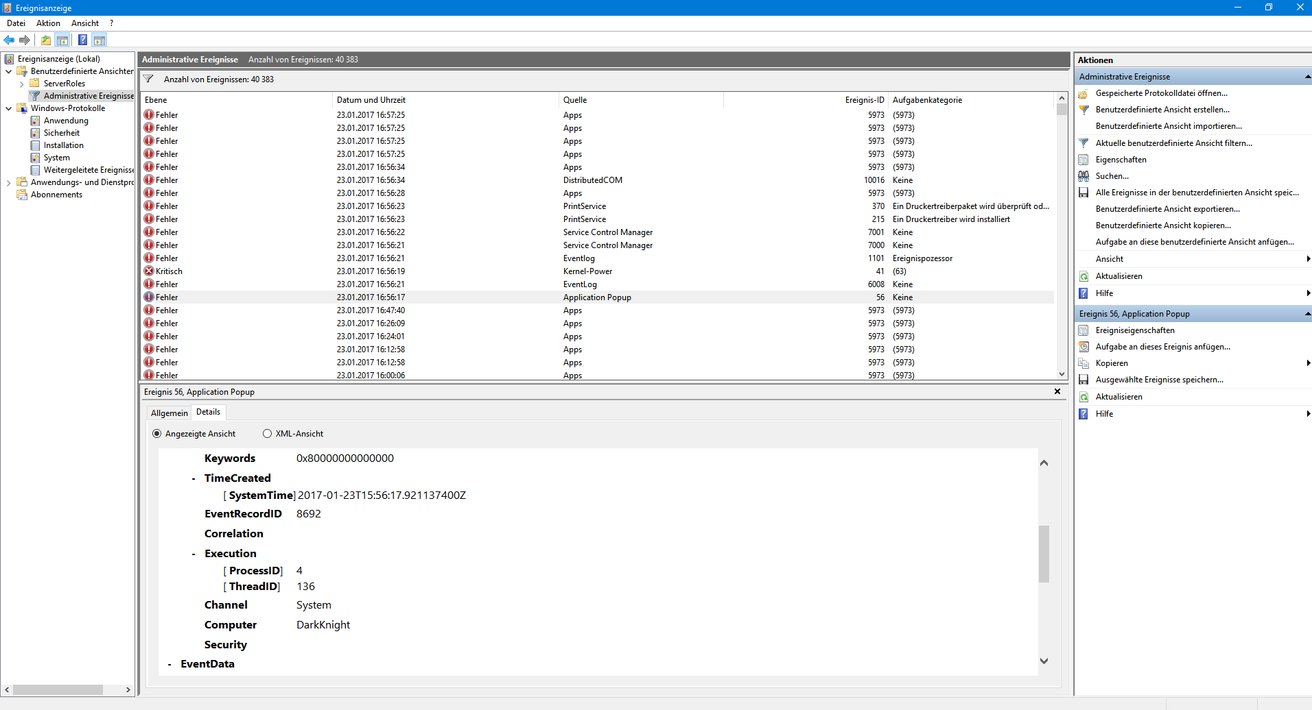

Habe hier im Ereignisprotokoll diese Fehlermeldung gefunden.
Diese besagt einen kritischen Fehler in der letzten Stunde und 3 in den letzten 24 Stunden.
Und das stimmt, denn 3x ist der Bildschirm Schwarz geworden.

Edit: schau dir auch mal die Fehler an und nicht nur die kritischen Ereignisse. Kernel Power ist der Moment, wo man resetted oder ausschaltet, ohne das Windows den PC herunter fährt.

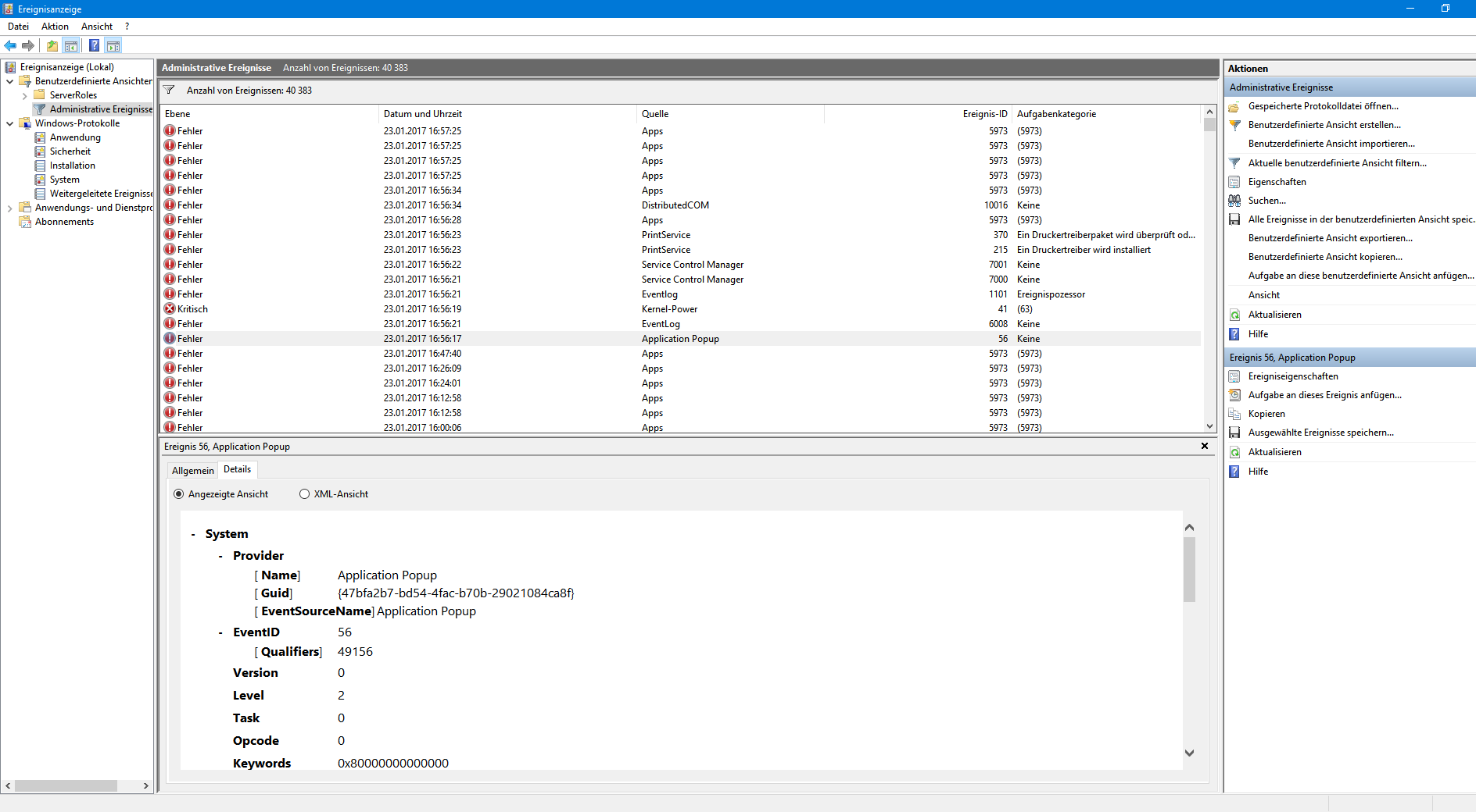

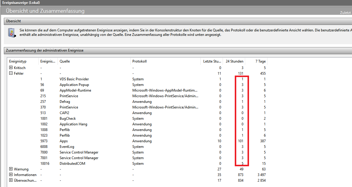

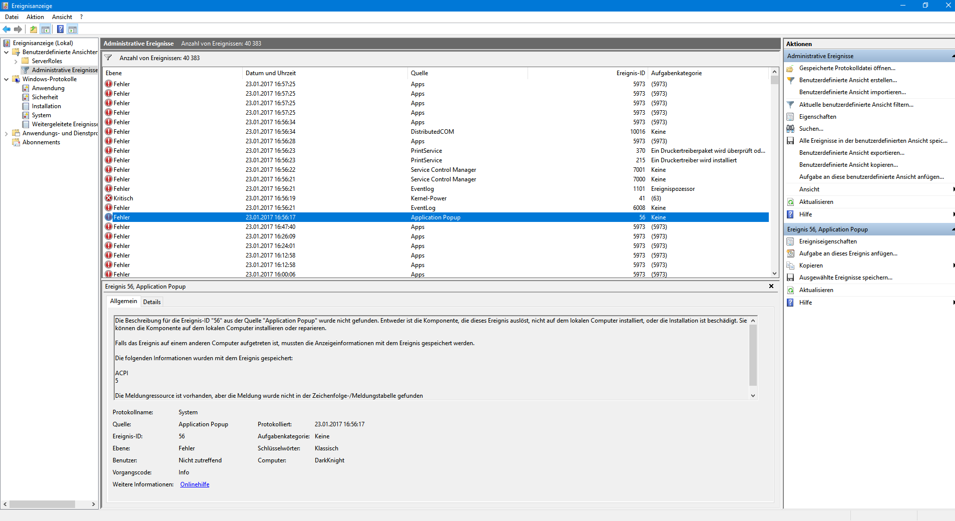

Danke für die info.. Habe hier mal einen Screenshot von den Fehlern hochgeladen. Vielleicht erkennt jemand von euch etwas? =)

Die Anzahl der Fehler ist eher zweitrangig, schau mal lieber zeitlich sortiert, was direkt vor dem Kernel Power Ereignis passiert ist, das könnte Auskunft geben.

EDIT: Okey nun wieder passiert und konnte es diesmal hoffentlich eingrenzen!
Ok die Meldung kommt anscheinend bei jedem Reboot.
Leider kommt nichts in der "Ereignisanzeige" dazu wenn der Bildschirm schwarz wird..
