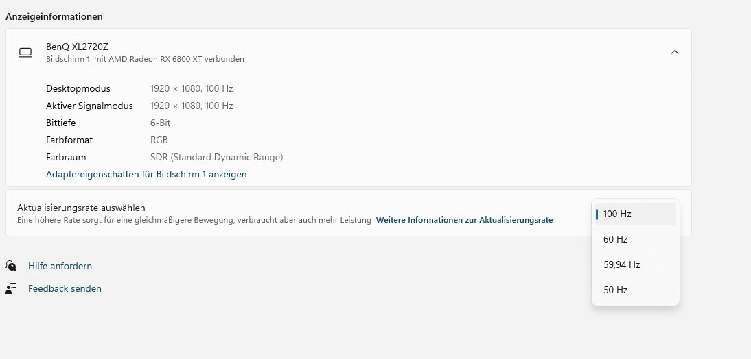

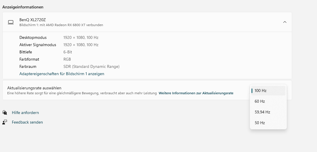

Bereits nach der Inbetriebnahme der neuen Grafikkarte konnte ich den Monitor nur auf max. 100Hz stellen (siehe Anhang). Der Monitor kann 144Hz. Lösen konnte ich das Problem nur als ich den Grafikkarten Treiber im Gerätemanager nochmals deinstalliert hatte. Seit dem waren auch die 144Hz anwählbar und alles war ok. Heute gab es dann ein AMD Adrenalin Update. Nach dem Update war der Monitor wieder auf 100Hz eingestellt und ich konnte auch nicht höher. Also wieder den Grafikkarten Treiber im Gerätemanager deinstalliert, was wieder erfolgreich war. Monitor ist per DP angeschlossen. Was mache ich falsch?

Und der Monitor ist geheim? Da passt was gar nicht. 6 Bit Farbtiefe. Kann verschiedene Gründe haben. Erstmal im AMD Treiber gucken, was da zu den Monitoreinstellungen zu sehen ist.
Kann am Kabel liegen zB. Oder einfach nur an falschen Einstellungen. Da zB die DP Version. Kann man in idR im Monitor einstellen.

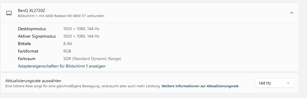

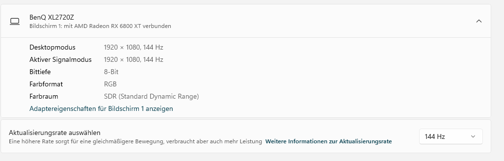

Anbei die aktuellen Screenshots nachdem ich den Graka Treiber wieder manuell deinstalliert hatte

Monitor Treiber hatte ich auch schon installiert --> kein Erfolg

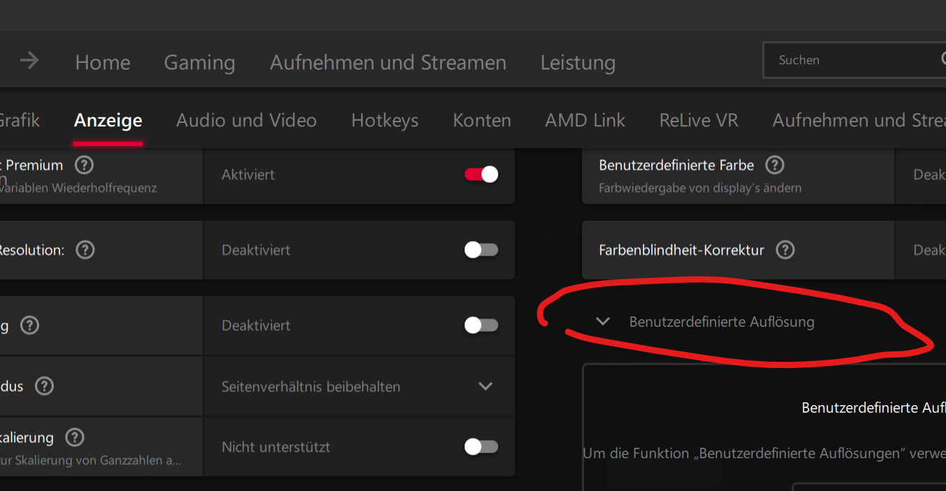

Installier den Treiber und stell dort die Benutzerdefinierte Auflösung ein.
https://www.computerbase.de/forum/threads/was-bringt-die-benutzerdefinierte-aufloesung.1879350/

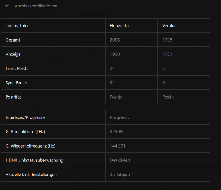

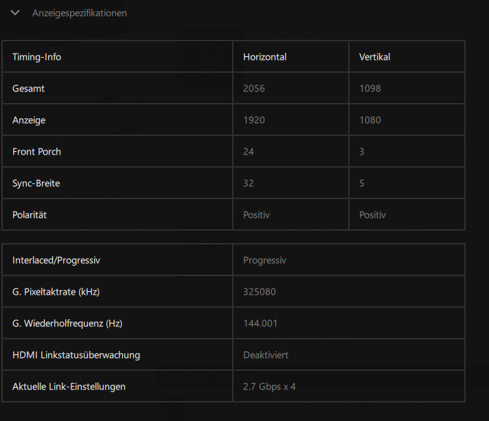

Die 6 Bit zeigt er bei AMD oft an, wenn eine Custom Resolution mit Reduced Blanking angelegt wurde.
Hier mal prüfen, wenn der Treiber installiert ist.
nein keine Custom Auflösung eingestellt
